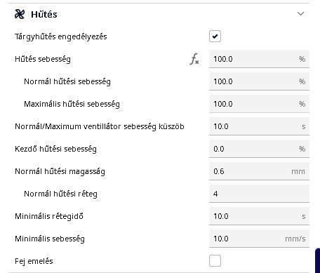

Hozzám került egy Artillery Sidewinder X2 3D Printer.
Az lenne a kérdésem, hogy a tárgyhűtő ventillátornak mikor kell forognia?
Ultimaker Cura 5.6 -tal szeletelek ott be van pipálva és 100%.-ra van állítva. Mégsem forog.
Jó ez így?

(#) bbb válasza mnyugger hozzászólására (») Dec 18, 2023 /
Szokott lenni olyan beállítás is, hogy az első N rétegnél ne legyen tárgyhűtés, azt keresd meg, hátha csak ennyi a gond.
(#) Shance válasza mnyugger hozzászólására (») Dec 18, 2023 /
Át kell állitani basic-ről advanced-re, és akkor megjelenik például, hogy milyen rétegmagasságtól induljon a hűtés.
A hozzászólás módosítva: Dec 18, 2023
(#) dB_Thunder válasza mnyugger hozzászólására (») Dec 18, 2023 /
„a tárgyhűtő ventillátornak mikor kell forognia?”
Szeletelőben beállítható!! Általában a kiválasztott anyag profil tartalmazza már.
(#) mnyugger válasza Shance hozzászólására (») Dec 18, 2023 /
Megnéztem expert módban. Mellékelem.
Érdekes, hogy a képernyőn a ventillátor ikon mutatja, hogy forog. Időnként változik is a fordulatszám. De legtöbbször 255.
(#) Sinike válasza mnyugger hozzászólására (») Dec 19, 2023 /
Akkor ott valami gubanc van. Nyomtatás nélkül a nyomtatón a menüben (nekem a temperature alatt) van a "Fan". Azt próbáld ki, hogy egyáltalán a nyomtató működik-e. Ha nem indul, jön a hibakeresés - lecsúszott csatlakozó, szakadt vezeték, stb...
(#) mnyugger válasza Sinike hozzászólására (») Dec 19, 2023 /
Kipróbáltam. Működik.
Szoftveres baj lehet.
Keresem a marlin parancsok leírását.
Melyik parancs vezérli a hűtőt?
(#) Pethical válasza mnyugger hozzászólására (») Dec 19, 2023 /
M106
Az normális, ha az első pár rétegnél nem, felette lassan és csak utána megy 100%-on. Ha hardveresen jó a gép, a Cura alapbeállításai és a Marlin nem lesz gond, azok jók úgy ahogy vannak.
(#) mnyugger válasza Pethical hozzászólására (») Dec 19, 2023 /
;LAYER:1
M106 S85 P1
;LAYER:2
M106 S170 P1
;LAYER:3
M106 S255 P1
Ezt találtam a Repetier fórumban: "P0 is always print cooling fan. "
Gépről össze tudsz csatlakozni kábellel? Mert akkor direkben ki tudod adni az "M106 S255 P0" parancsot, és kiderül...
Köszönöm a segítséget. Újra telepítettem a nyomtatót a Curában. Így már forog a ventillátor.
