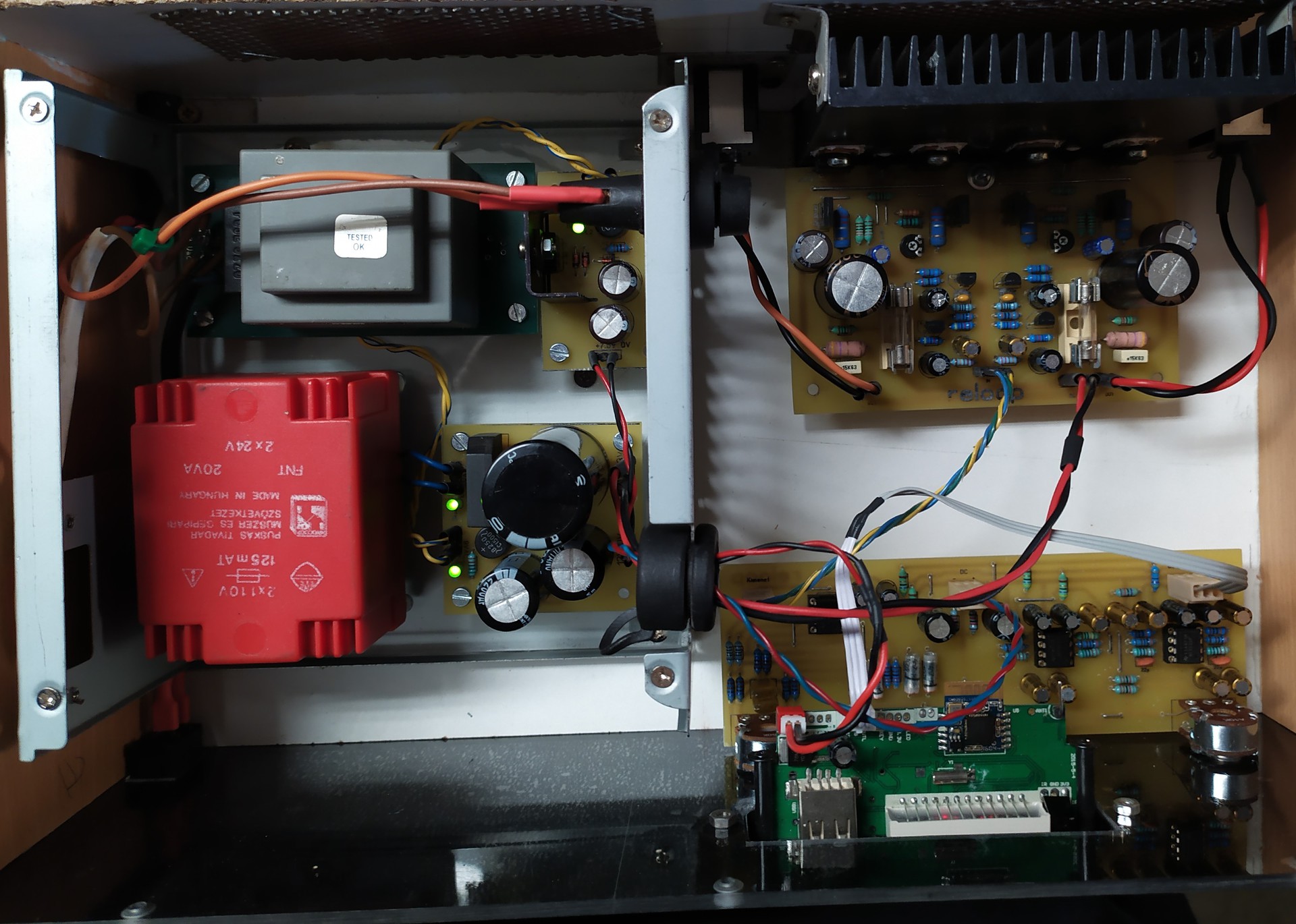

Üdv! STK alapú műhelyerősítőimet 25év szolgálat után nyugdíjaznám. Mivel erősítőpanelek vannak a múltamból, ezért arra gondoltam, hogy egy mindent egybe projekt keretében beépítenék egy USB-s hangdekóder modult is a dobozolás során. A kérdésem, hogy tudtok-e ajánlani ilyen jobb hangminőségű modult, vagy csak ezek az egyszerű pár ezer Forintos Ali-sok léteznek ezekből?
(#) mek-elek válasza szamóca hozzászólására (») Dec 29, 2023 /
Én az ES9038q2m ajánlom a duál mono szimmetrikus kimenete miatt. Jómagam az analóg részét lesöpörtem, hogy szétválasszam a csatornákat rajta. Nekem az YJ-s változata van meg (YJES9038q2m). Sajnos a koxális, és az optikai bemenete mechanikailag megerősítésre szorúlnak a panelen. Nekem Burson V6-okkal megy. Az utóbbi időben igen felment az ára.
(#) reloop válasza szamóca hozzászólására (») Dec 29, 2023 /
Üdv! Nekem ez vált be.
(#) szamóca válasza reloop hozzászólására (») Dec 29, 2023 /

(#) reloop válasza szamóca hozzászólására (») Dec 29, 2023 / 1
Bocs, az USB-t elnéztem. Annyira megszoktam, hogy a műhelyben telefonról bluetooth-szon hallgatok zenét.
Ebből hármat is használok teljes megelégedéssel. A kedvezőtlen földrajzi adottságom ellenére a rádióvétel is elfogadható, legalábbis jobb mint egy alsó polcos táskarádióé. Ha ezt választod szívesen leírom a táplálással kapcsolatos tapasztalataimat. Kerülöm a mechanikusan csatlakozó jelhordozókat, a WBT-MP3-ra csak egy próba erejéig kötöttem pendrive-ot, azon kívül, hogy működik nincs más tapasztalatom.

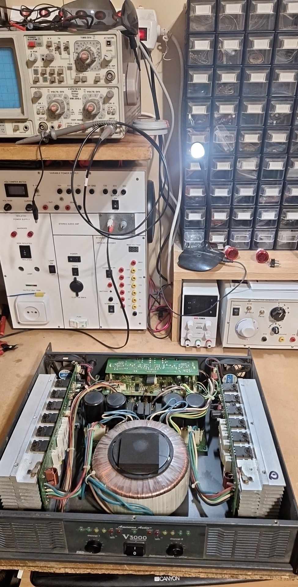

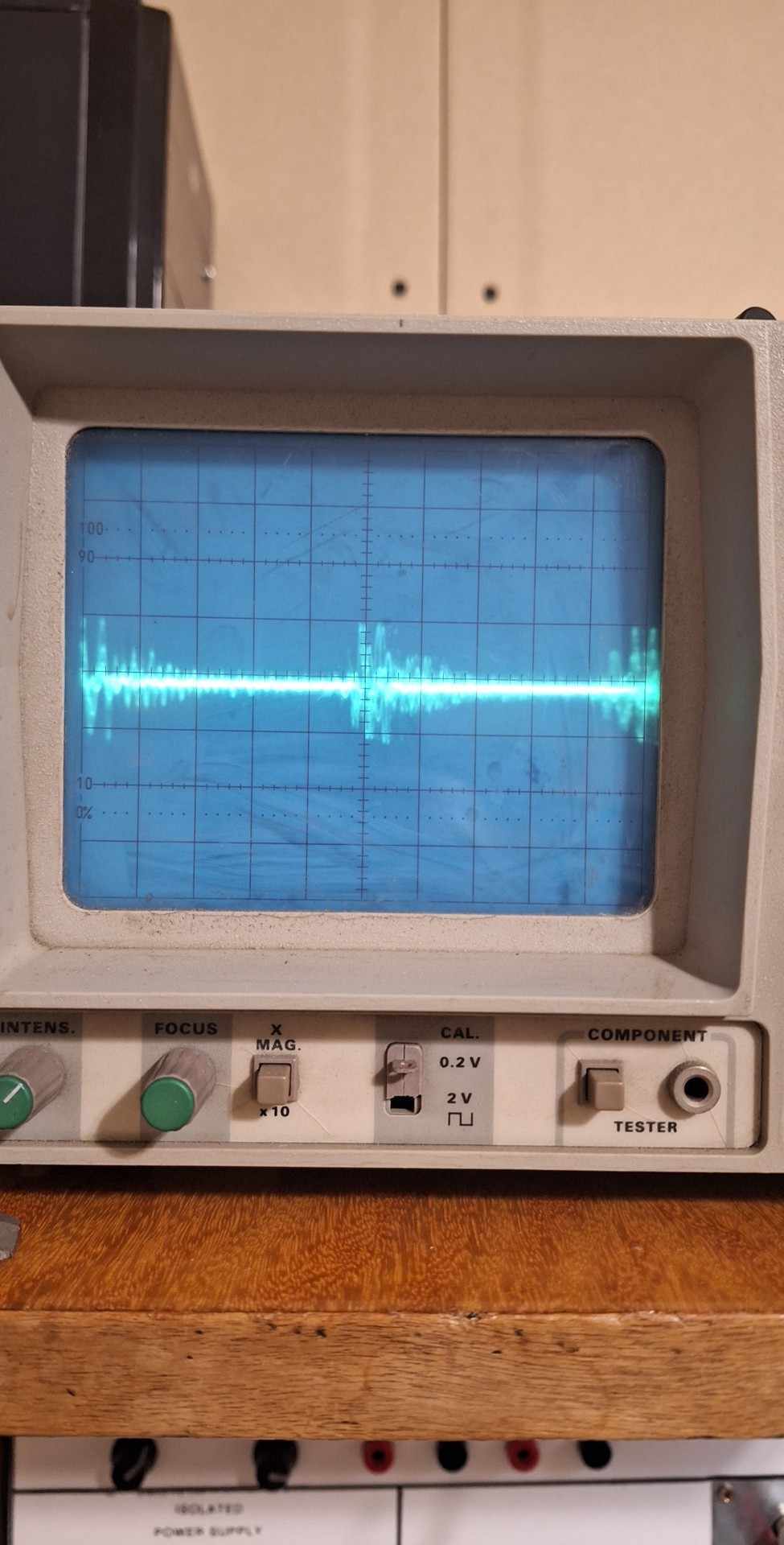

Üdv kolegák!
Egy American audio V3000 es végfok került az asztalomra. A hibája hogy egyszercsak alapzajossá vált a kimenet. Az oszcilloszkópon látható a zaj jellege. Érdekesség hogy mindkét csatornán teljesen azonos a zajszint és a mintája is. Ha 6,3 as Jack el a bemenetére kötök jelforrást némileg tompul az amplitúdója kb 60% ra de meg nem szűnik. Honnan eredhet ez a zaj?
(#) pucuka válasza Marty McFly hozzászólására (») Dec 29, 2023 /
Ez nem zaj, ez zavar. Valami gerjedés féle, csillapított rezgés. Ez a szkópod legérzékenyebb állása? Mekkora a jel nagysága, és mi van a két csúcs között?

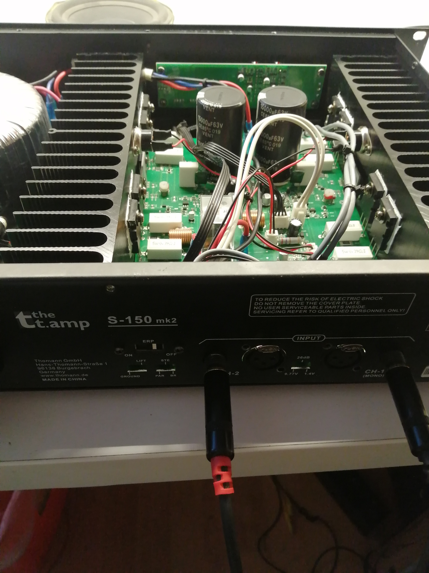

(#) david87 hozzászólása Dec 30, 2023 /
Emlékeztek régebben kinlódtunk ezzel a T. AmpS150 - el.
Készen van működik mind két oldala. Hibája az volt hogy sztereó módban egyik csatorna halkabb volt. Jó lett
(#) Laci66 válasza reloop hozzászólására (») Dec 31, 2023 /
Szia István!
Engem érdekelne a táp szűrése, mert BT módban a kütyüm kissé füttyös.
A másoknál előforduló USB problémákat valószínűleg a nagy tárkapacitás okozhatja.
Ha jól emlékszem max. 8 Gb-os Pendrive-t tud kezelni.
(#) reloop válasza Laci66 hozzászólására (») Dec 31, 2023 / 1
Ennél, de általában a digitális jelforrásoknál törekedjünk arra, hogy minden más az erősítőhöz kapcsolódó áramkörtől független tápot biztosítsunk. Ez lehet egy pár VA-es NYÁK-trafó, vagy kallódó trafós(!) telefontöltő, mint például a Nokia ACP-7E.
Ha nem kap az eszköz galvanikusan elválasztott táplálást, akkor a jeltest és a táptest között földhurok jön létre. Ebben az esetben a kimeneti jeltest és a pozitív betáp közé a lehető legrövidebb lábbal kössünk be egy 1000 µF kondenzátort és ellenálláson keresztül csatlakozzunk a pozitív tápfeszültséghez. A WBT-MP3 és társai legnagyobb áramfelvétele tapasztalatom szerint 100-110 mA. Figyelembe véve, hogy a benne található 5 V-os feszültségstabilizátor miatt legalább 7 V-ot igényel, az ellenállást válasszuk annyiszor 10 Ω-ra, ahány volttal több a tápunk 8 V-nál.
