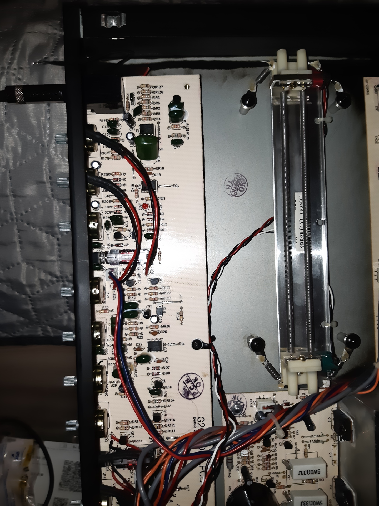

Hozzám került egy Hiwatt G200R ami zajos volt. 2 csatornás, effekt loop-s dupla gain-s motyó. Első körben hangerőtől független volt a zaj. Tápszürést cserélve ez a hiba eltünt. Most azt produkálja, hogy hangerő növelésével zajos a motyó. Mindkét csatornán és gain állásban. Kihúzott kábellel, a hangerőlet maxra tekerve csak sörétzaj van, tehát ez tuti nem földhurka. Az erősítő returnbe menve, teljesen zajtalan a cucc, így a hiba az előfokozatban van valahol. Spektrum analizátorral mérve a zaj 2khz-s. Én arra gyanakszom, hogy valahol jelföld hiány van. Vagyis a zaj jellege ezt az elképzelésem erősíti. TL072-k vannak benne, ledes torzítással, egy általános gitárerősítő kapcsolás. A tápfeszek jók, ezen végig mentem! Rossz és korrodált forrasztást nem találtam. Jelkeresővel, a bemenetnél lévő első fokozat kimenetén már rajta van a zaj.Valakinek valami ötlete, tanácsa merre keresgéljek? Bármilyen segítséget megköszönök!
Igaz vitatott dolog, de az én véleményem, hogy egy ilyen több, mint 20 éves dolognál kapásból cserélném benne az összes elektrolit kondit. Kezdve a pufferekkel, és mindent csak ez után...
Délelőtt agyaltam még rajta, jelkeresővel végig mentem az egész nyákon, csak a "fő" jelutat bogarászva, végig ott a zaj. Sávszélesség kitolással még nem próbálkoztam (10 nanós akasztása a betápra közvetlen az IC re forrasztva).
A torz csatiban a fóliákat kidobáltam, Wima került a helyére, illetve a tápszűrésben is az összes szűrőkondi ki lett cserélve. A hiba még mindig jelen van, kövi lépés amit te is mondasz, elkók kukába és megnézem úgy. Ami fura, 470 nanós elkók is vannak benne, nem értem a csatolók miért nem 1 mikrósak és fóliák. Sajnos kapcsolási rajz nincs róla sehol, szóval elég kakás a javítás. Ős régi módszer, forgatom a nyákot és nézem mi hova megy....
Azt írod, hogy a bemeneti fokozat után már ott a zaj. Vissza kellene rajzolni a bemeneti fokozatot.
Az erősítő ahogy írod, TL072-kre épül. A 4-es lábon a testhez képest -15V (-12 vagy amit használ az erősítő), a 8-as lábon +15V (12) van. A többin 0V kell legyen. Ezeket óvatosan mérd meg. Ha az IC meghibásodik, ezek az értékek elmászhatnak. Bemeneti fokozat áll nem ritka, hogy valami elszálhat. A mérési eredménytől függően lehet tovább kutakodni.
A tápfeszeken túl vagyok, a pozitív +15.1 a negatív oldal -14.8. Ezt betudom a műszerem pontatlanságának. Holnap esetleg rámérek üresjáratban a stabikra. Ha úgy 15-15, akkor a betápban van valami gebasz. Viszont zaj szempontjából a beborult táp releváns.

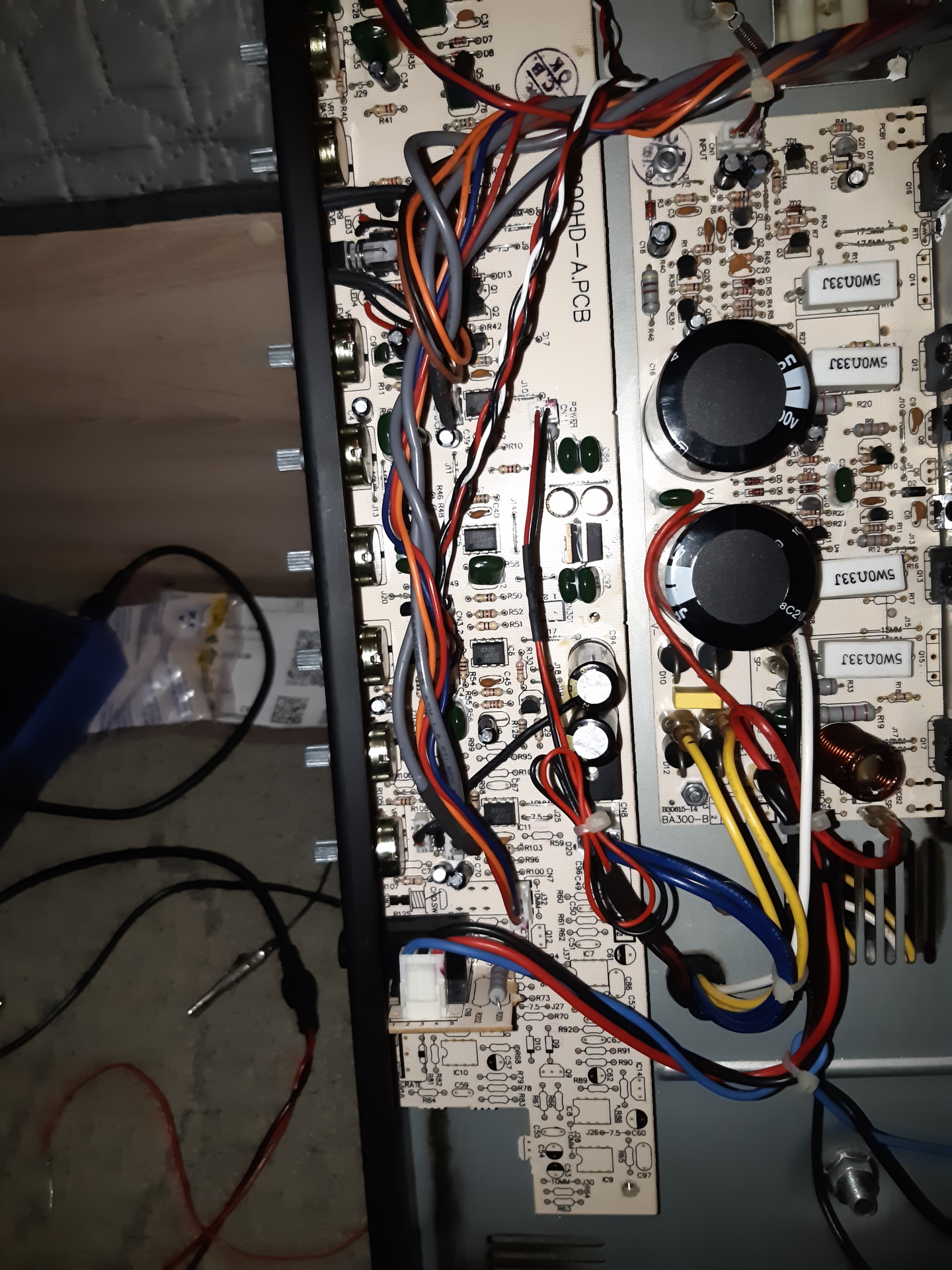

Jut eszembe, csak kíváncsiságból, a bemeneti első TL072-t kiszedtem és tokot raktam a helyére. Cserélgettem az IC-ket, bármit rakok oda, a zaj ott csücsül. Viszont jó móka volt, NE5532-vel megtáltosodott a torz csati : )
Még 1 infó, a bemeneti TL072 (fotón a bemenethez legközelebbi IC) másik oldala a torz csati GAIN1 torzítását adja. A fotón az utána lévő IC pedig a GAIN2-t basztatja, ennek az egyik oldala közös a GAIN1-2-vel.
Az a 2 kHz az nem zaj, hanem fütty, azaz valahol van valamilyen visszacsatolás amitöl gerjed az elöfokozat. Ott kellene megnéznek az alkatrészeket, amik visszacsatolást okoznak, vagy forditva nem csillapitják a fokozat erösitését. Ahogy látom itt hangszinszabályzok meg erösites szabályzo is van ( gain ). Elöször azokat vizsgáld milyen hatásaal vannak arra 2 kHz-re. Abbol már következtetni lehet, honnan jön a zaj - a fokazat elöl vagy utánna keletkezik.
Majd innen már be lehet határolni merre kell a hibát keresni.
Ezek a kommersz stabok 5% szórásúak, de nem is kell nagyobb pontosság. Az a táp az jó így.
Csatlakoztass egy jack kábelt a bemenetre, de ne dugd gitárba, hanem zárd rövidre a végét. Elméletileg nem szabadna zajongania. Ha mégis, akkor a bemenet környékéről egy közeli képet kérnék a panelról, ahol megpróbálom bejelölni a kritikus pontokat. Bocs, a képen éppen látszik ez a rész. Nem kell újabb fotó. A hozzászólás módosítva: Jan 5, 2024
