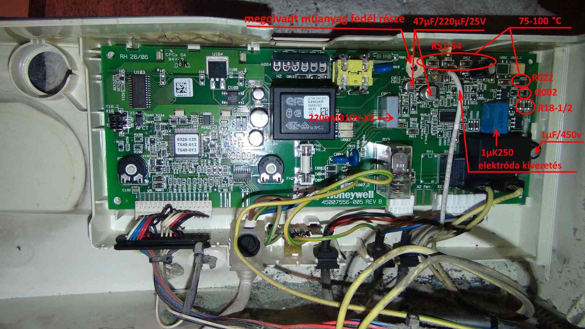

Viszont ezt nézd mit találtam a neten. A panelnek egy sokkal részletesebb leíírását. Ez a combinak a panelja, de 99%-ban megegyezik.
Hátha hasznos lehet másnak, Honeywell S4562DM
Honeywell vezérlőpanel

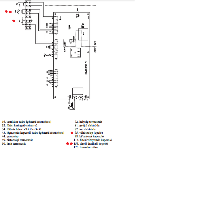

(#) gblue válasza VIM hozzászólására (») Dec 12, 2023 /
Megnézem mégegyszer, hogy ezt a fajta szelepet tudja-e vezérelni. Mert elvileg igen,de még 5éve aki itt volt szerelő ő állította hogy ez nem jó szelep hozzá (csak akkor nem működött a szelep, félúton volt beszorulva). Hamarosan szabadságon leszek, akkor lesz több időm kisérletezni vele.
Ez a zöldes trutyi a gond vagy a sok lerakódás a lamellák közt? Tavaly kitakarítottam, akkor nem ennyire de volt ilyen zöldes trutyi. Ez mitől alakul ki? Most tiszták a lamellák.
A kezelőpanelen a hőfok beállításnál úgy van, hogy 50-60közt van egy fekete sáv, 60 felett hópihe. Most a fekete sáv alján van.
(#) VIM válasza Lucifer hozzászólására (») Dec 12, 2023 /
Szia! ITT találsz egy utalást erre a probléma felvetésre de kövesd nyomon a linkeket, talán segítenek, hogy mit (miket) kell kicserélni a panelen.
Mégvalami. A vezérlés része 2-3évig jól működött és nem volt vele bajom. Ez azóta is hibátlan, ezért vagyok szkeptikus, hogy ezzel lenne a probléma.
ESBE VZD162 a szelep.
Beépítési link
Itt 3vezeték megy be a szelepbe, és nincs közte földelés. 2 fázis 1 nullavezető.
Ezek alapján tényleg nem tudja a kazán vezérelni.
Fogalmam sincs, hogy előttem ki és miért rakott ilyet. Lehet, hogy nem is volt a szelep beszorulva, csak valaki középállásba rakta, miután rájött, hogy nem jó hozzá.
Én meg vettem egy ugyanilyen szelepet, mondván ez kell hozzá. A fűtésszerelő aki kicserélte, ő mondta, hogy a bekötéshez nem ért. Most már emlékszem, hogy akkor bennem fel sem merült már, hogy a kazán vezérelje.
Viszont elég drága is volt a szelep ahhoz, hogy ezt most kicseréljem másikra. Illetve fixen vannak a csövek, más méretű szelep elhelyezése kurvasok melóval járna.

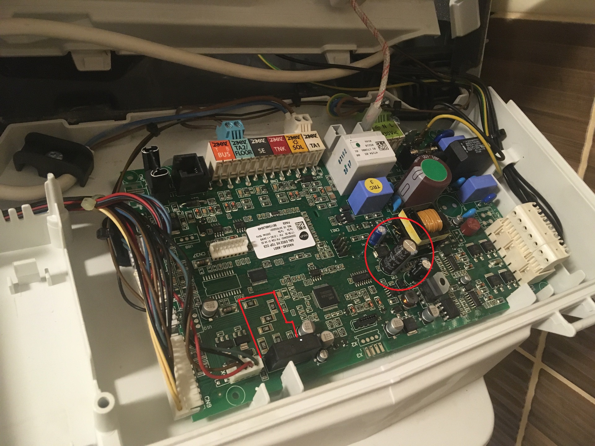

Hátha másnak is segítség, ha lángőr hiba van én ezeket szoktam levenni és újraforrasztani, kondikat kicserélem mindig és relé tesztelése, ha nem jó cserélem azt is. Ezek az ellenállások melegednek és repedés keletkezik magában a forrasztásban.
(#) bundibacsi válasza Aynnas hozzászólására (») Dec 24, 2023 / 1
Köszi! Anno kicseréltem a relét, de az újraforrasztás segített.

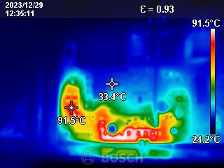

Adott egy junkers ZW18-as kazánvezérlő aminek az ionizátor-gyújtás részén nagyon melegszik egy pár ellenállás és egy Q-val jelölt 3 lábú alkatrész. 75-100 C fok a hőkamera szerint. A műanyag fedél lába ráolvadt a panelre. Mennyire normális a magas hőfok? Akkor is meleg ha nem megy a kazán. Honeywell S4962AM . A kazán már 15 éves és még soha nem volt semmi hibája. Cseréljem ki a kondenzátorokat, mert ennyi idő alatt már kiszáradhattak? Vagy az elektróda hibás? Amúgy a kazán teljesen normálisan működik.
Előre is köszi a válaszokat.
(#) Lucifer válasza Bill3 hozzászólására (») Dec 29, 2023 /
Azokon az ellenállásokon nem kellene ennyi teljesítménynek disszipálódnia, szokott ezekkel sorban lenni egy kondi, azt kellene megkeresni és kicserélni. De ha jót akarsz akkor szőnyegbombázás jelleggel kicserélsz minden elkót illetve fólia kondit.

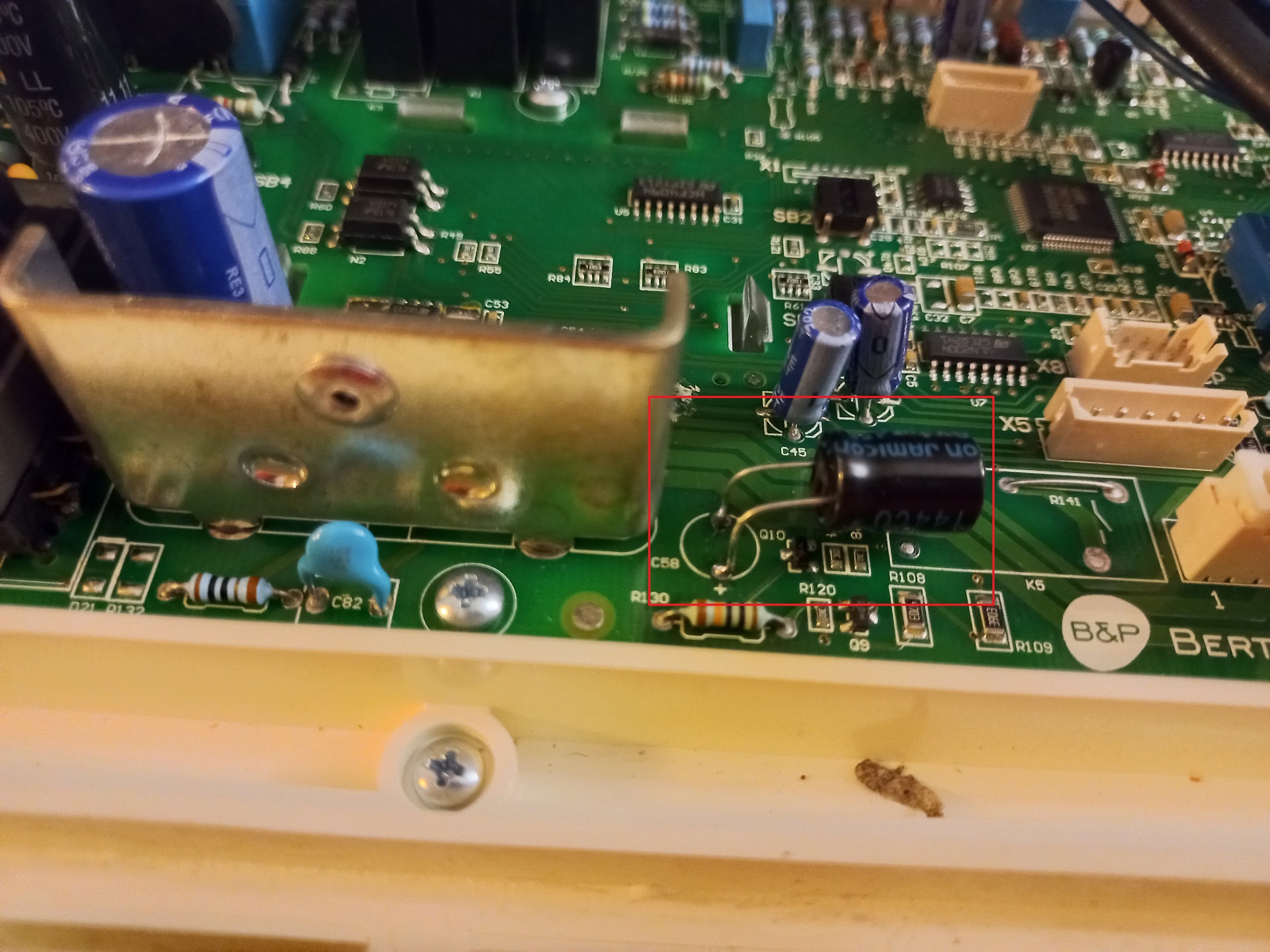

(#) vendelkiraly hozzászólása Jan 18, 2024 / 6

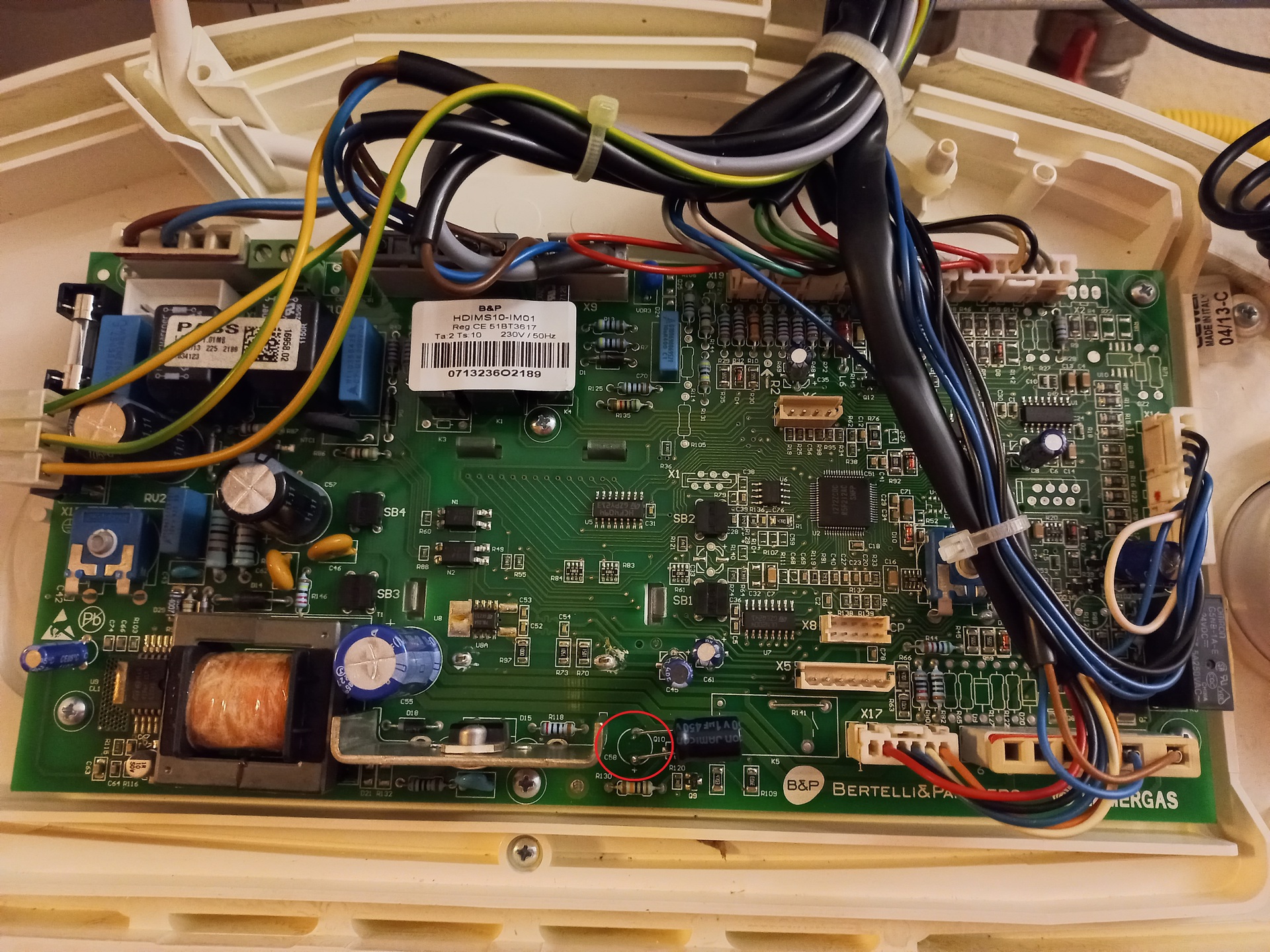

Szeretném megosztani a tapasztalatomat egy gázkazán vezérlőpanel javításával kapcsolatban.
A gázkazán típusa: Immergas Victrix 26 kombi gázkazán
Hiba: E37 hibakód megjelent a kijelzőn, és a gázkazán nem indult el. Kikapcsolás-várás-újraindítási procedúra -„szerencsepillanatok” és a kazán újból elindult, de nem sokáig. Az E37 hibakód megjelent ismét.
Külföldi fórumról kapott infó alapján a C58-as 1µF-os elektrolit kondenzátor elhalálozása a felelős a jelenségért. (nem mindig, de a legtöbb esetben)
A kondenzátort kicseréltem, és a kazán megjavult.
A képeken látható, hogy a kondenzátort egy meleg hűtőborda mellé tervezték így az élettartalma lecsökkent.
Érdemes kicserélni a kondenzátort, mert az új panel ára kb. 90.000 Ft + szerelési díj, ha szerelőt kell hívni.
A kondenzátor cseréléshez pár jó tanács:
A panelt nem kell kicsavarozni és megfordítani. A kondenzátor lábait egy csípőfogóval könnyen el lehet vágni (fentről) mivel nincsen tövig belenyomva a panelbe. A régi kondenzátor lábainak kiálló csonkjaira az új kondenzátort könnyebben rá lehet forrasztani.
Érdemes jó minőségű 105C°-os hosszabb élettartalmú kondenzátort beletenni, mivel a panel egység melegszik és a hűtőborda pont mellette van.
Szerelés előtt természetesen megfelelően áramtalanítani kell a berendezést!!!
A következő gázkazán típusoknál használják ezt a vezérlőpanelt:
Immergas Victrix 26
Immergas Victrix X 26
Immergas Victrix X 24
Immergas Victrix X 12
Immergas Victrix Exa 24 X1 ERP
Immergas Victrix Exa 28 1 ERP
Remélem tudtam segíteni azoknak, akik hasonló problémával találkoztak.

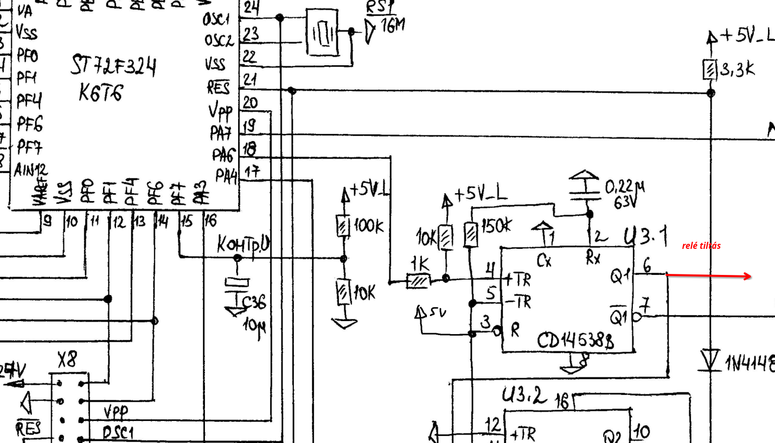

Egy Demrad BKA 123 vezérlőpanelt javítanék (sima LED-es kijelzővel).
Hibája: láng LED villog.
Van a DIMS-01 panel az is Bertelli hasonlóan épül fel, a kapcsrajz egy része azonos, azt rajzolgattam át.
Kiszedtem a kazánból asztalon indítva (perifériák NTC, hőkorlátozók, termosztát szimulálva) a következőeket tapaszalom:
Van benne egy venti relé (a turbóshoz, ez nem az, de azzal kezdődne az egész gyújtás, hogy azt meghúzza és ez ad 230-at a gázszelepet kapcsoló reléhez).
Nos ez a relé sosem húz meg.
Az oka: egy ULN hajtja amit egyrészt hajt az MCU egy 12K-s ellenálláson keresztül, de van egy "tapír" monostabil multivibrátoros áramkör ami ezt tudja tiltani.
Bekapcsolás után szépen látszik, hogy ad egy impulzust a relére, de ez nem érvényesül mert a monostabilis cucc letiltja (kimenete alacsonyban van). A monostabilos cucc működik, mert miután a fő szelep kikapcsolt az MCu elkezdi etetni, így a kimenete átvált magasba ami mellett már nyithatna a fő szelep, de nem nyit mert már hibán áll.
https://imgur.com/a/YIwC4Xh
Találkozott esetleg valaki ilyennel?
Már az összes elkót kicseréltem, forrasztások jók, mást nem nagyon találtam.

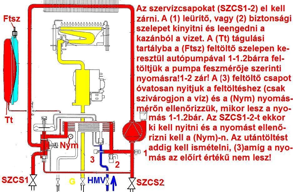

(#) Kera_Will hozzászólása Jan 23, 2024 /
Beretta ciao green 25 csi kazanrol erdeklodnek.
Jelensegek:
1, surun eldobja az uzemi nyomast
(Eddig nem tette(fel 1 evben 1szer) mostansag 1 2 hetente (2-3 naponta) kell ranyitni a szelepet es beallitani 1-1,5 bar korulre a mutatot.)
2. Hmv hasznalati melegviz nem nagyon melegszik fel kb 20 30 fok kozott marad, pedig feljebb van tekerve eddig volt normalis.
Mintha akkor nem csinalna hasznalatit ha alacsony lenne a nyomas .
Futesi melegviz van radiatorok futenek.
Most legutobb feltoltam kb 1.5 bar koze ... eltelt fel ora futes is megy , a nyomas mero 3ason all es "tulfolyojan" meg csopog.(kozel 0 allt a nyomas mero mikor ra nyitottam alul) .(persze tagul no a nyomas mert melegitve van )
Elegge fura jelensegek ezek hogy folyamatosan elereszti a 1-1,5 bar uzemi nyomasat.
A hozzászólás módosítva: Jan 23, 2024

(#) kzozo válasza Kera_Will hozzászólására (») Jan 24, 2024 /
Hello. A tágulási tartály vagy kiereszti a levegőt, vagy a membrán átszakadt benne, és a levegőtérbe kerül a víz. Ahogy melegszik a víz, nem tud hová tágulni, megnő a belső nyomás. Először egy felpumpálással kezdj. A nyomást a vízkörből engedd ki, a leeresztő szelepet hagyd is nyitva. A tágulási tartályon van egy feltöltőszelep, legtöbbször egy sima autószelep. Kezdd el felpumpálni. Ahogy nő benne a nyomás, a tartályban lévő "felesleges" víz elkezd majd kifolyni. Ezt addig csináld, ameddig a tartályban a levegő nyomása kb 1bar lesz. Ha ez már stabil, akkor a víz szelepet zárd el, és töltsd fel üzemi nyomásra vízzel.
Ha ez megoldja akkor ennyi baja volt csak. Ha rövid időn belül megint lesz ilyen jelenség, akkor a levegőszelepben szeleptűt is cserélhetsz majd.

Beszéltem vele, van egy optos "visszacsatolás" az MCU-hoz a gázszelep kapcsolási állapotáról, ami ugye csak akkor mehet ha a ventillátor relé is be van húzva. Azt kell még megnéznem, hogy nem-e az a helyzet, hogy az aktív még mielőtt a gázt nyitná.

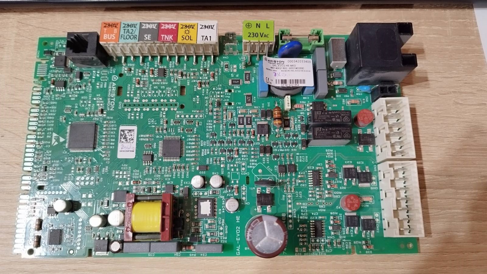

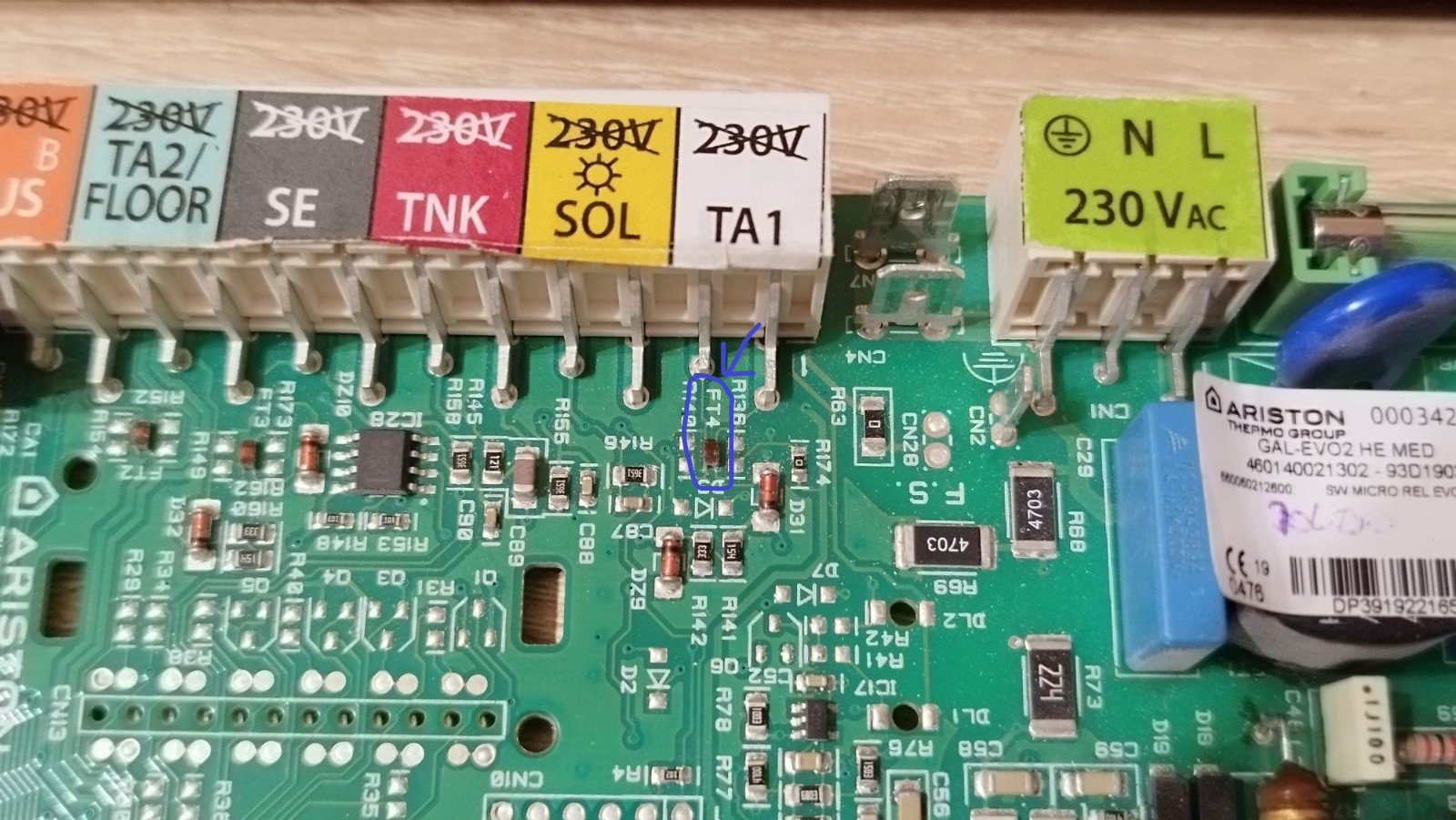

(#) richei86 hozzászólása Feb 26, 2024 /

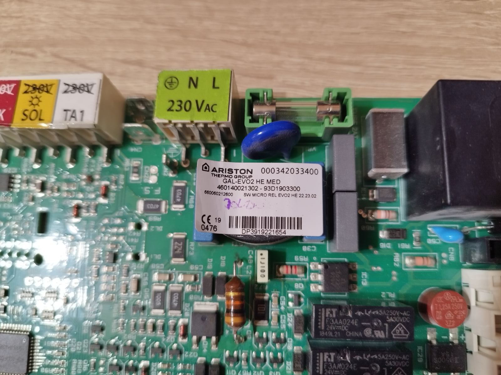

Van egy hibás Ariston GAL-EVO2 HE MED vezérlő panelom. A TA1 termosztát bementre direkben 230V-ot kötöttek be. A panel működik, de az FT4 alkatrész meghibásodott (kékkel nyilaztam a fotón). Van-e esetleg valakinek kapcsolási rajza ehhez a laphoz? Ez milyen alkatrész lehet? Elgondolásom szerint valamilyen leválasztást végez az áramkör többi részéről. A D29,31 diódák, kondik ellenállások rendben vannak körülötte.
Előre is köszönöm a válaszokat
(#) vision61 válasza richei86 hozzászólására (») Feb 27, 2024 /
Nem ismerem ezt a panelt, de szerintem egy biztosíték volt. Hasonlók védik a többi bemenetet is (FT1, FT2, FT3). Amelyik nincs használatban, arról át teheted ennek a helyére.
(#) uniman válasza vision61 hozzászólására (») Feb 27, 2024 / 1
4 pinesnek tűnnek. Talán dupla zavarszűrő induktivitás lehetne....vagy nem?
(#) Inhouse válasza richei86 hozzászólására (») Feb 27, 2024 /
Én is jártam így, de nem jutottam eredményre. Az említett alkatrészen én is fennakadtam, továbbra is érdekel, hogy mi is az...de nem azzal van baj, mert átad, nem szakadt meg.
(#) kzozo válasza richei86 hozzászólására (») Feb 27, 2024 / 1
Ez egy dupla induktivitás. Túlterhelésre képes megszakadni. "Hosszirányban" mérve tudod ellenőrizni. Zavarszűrő szerepe van.
(#) vision61 válasza uniman hozzászólására (») Feb 27, 2024 /
Igazad van, ezek valóban dupla induktivitások. Telefonon nem láttam rendesen, csak az F kezdőbetűből tippeltem.
