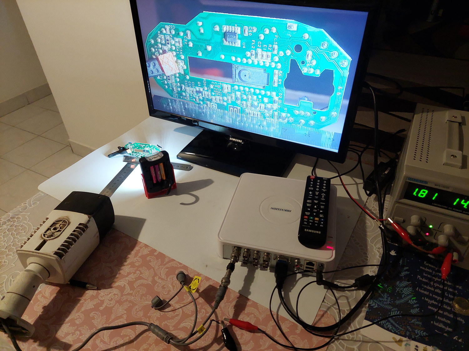

Egy másik AHD-hez kapcsolódó kérdésem/problémám is lenne: lehet itthon kapni olyan átalakítót, ami az AHD jelet (vagy ami kijön ezekből a kamerákból jó felbontású videojel TVI/CVI), csinál monitorra, vagy TV-re jelet? (VGA vagy HDMI) Tehát nem felvenni, csak nézni, mint ahogyan áruházak bejárata felett sokszor látható. Lényeges lenne a lehető legkisebb jelkésés (lag).
Mert Ali-n már találtam ilyen átalakítót (két kamerát fogad, és HDMI a kimenet), de az is ~11e Ft lenne, ami elég soknak tűnk (miközben egy DVR sem kerül sokkal többe), és egyáltalán nincs infóm arról hogy mekkora késése lehet egy ilyennek. Szerelőmikroszkóp-szerűséget gyúrnék, mert végülis kamerák, monitor/tévé vannak hozzá, de fontos hogy ne késsen a kép. Amik digi kamerák vannak itthon, azok a HDMI felé mind sokat késnek. A Hikvision DVR-nek alig van késése, ezért gondolom egy ilyen átalakítónak még ennyi se lenne.
A szerelőmikroszkóp lényege, hogy közelre tud fókuszálni és megfelelő nagyítással rendelkező optikája van. Ezt nem fogja tudni egy biztonsági kamera. A mikroszkópok ebben jobbak, mint egy digitális fényképezőgép makro módban.
Kell venni egyet, mert mire oda jutsz, hogy ré kell jönnöd, nem járható út, már elköltötted egy jó eszköz árát.
Kösz az aggódást, a dvr és kamerák mint írtam ingyen voltak (amúgy 1cm-re is fókuszálnak, nem mintha ez lenne a célom). Kár hogy egyik problémára és kérdésre se írtál megoldást.
Ilyenre nagy tárgytávolságú mikroszkóp kell!
Az enyém kb fél méterről figyel, nem aggat, ha közben matatok a nyákon!
Egy próbát megért, zéró anyagi ráfordítással. Bár sem a megvilágítást, sem a beállításokat nem lihegtem túl így első nekifutásra (mint látható, csak PoC), de akár használható is lehet. A gyári objektív kb. 22cm távról kb. 9cm a látómezőt ad, de akad néhány különféle kameraoptikám még. Találtam sokféle ennél kisebb tárgytávolságú gyári kamerás-monitoros mikroszkópféleséget neten, nekem meg sajnos ez a legkisebb játszós fhd tv-m itthon.
Az összes kérdésemre/problémámra sikerült megoldást találnom, úgyhogy az indító kéréseim (amiken csak Gyöször próbált segíteni ) már nem aktuálisak.
