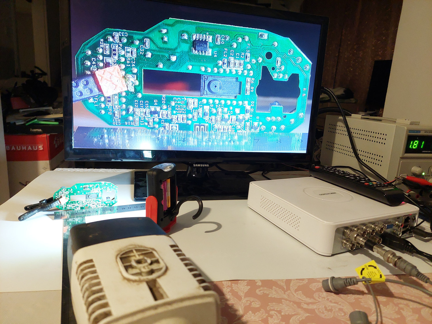

(#) KBal76 hozzászólása Jan 25, 2024 /

(#) Gyöször válasza KBal76 hozzászólására (») Jan 25, 2024 / 1
Akkor szokott ilyen lenni, ha gond van a képminőséggel (mint pld nálam) és elvész az infó amit küld a dvr.
De mikor kristálytiszta volt a kép, akkor is volt egy kamerám, ami csak éjjeli módban volt hajlandó menübe lépni.
A másik, hogy a kamerákon szokott lenni egy kis kilógó vezeték és egy kupak. Az alatt vagy 2 dip kapcsoló van, és a fedelében a kotta, vagy csak egy gomb. A gombot ha hosszan nyomod akkor vált AHD, TVI, CVI, 960 soros D1 (gyengébb minőségű kép) üzemmodok közt. Ha van rajta akkor babráld egy kicsit. Én AHD-ra tenném.
Vagy tök más baj van.
Egyébként meg az írisz +- vagy a fókusz +- gombbal szokott a kamera belépni a menüjébe
Ha van dedikált menü gomb az nekem még nem működött. Próbáld végig mindet (1 bites júzer módjára kell) )
Labor üzemmódban próbálod asztalon?

(#) KBal76 válasza Gyöször hozzászólására (») Jan 26, 2024 /
Asztalon próbálom igen, csak toldó van a kamera és a DVR között (nincs sehová felszerelve). A kamerákon levő gombbal AHD-ra tettem, illetve már végig próbáltam persze a 4 üzemmódot. Csak az IR filter motoros benne, a fókusz és a zoom is a kamera alján kézzel állítható, egy kis műanyag fül alatt. Próbáltam a kamera leírása szerinti 95-ös paranccsal, meg tulajdonképp egy csomó véletlenszerűvel, de semmi reakciót nem érzékeltem. Ezért gondoltam arra, hogy esetleg a DVR elektronikája képtelen kiadni a parancsot (merthogy két kamera csak nem romlik ugyanúgy el). Van valami baudrate stb. állítási ablak, de mintha csak tájékoztató volna, mert nem tekergethetem, csak hogy HIKVISION-C, meg valami másik protokoll legyen. Tehát ha ismert valami jelinjektálási lehetőség, akkor simán küldenék neki parancsokat soros terminál alól a kamerának, csak erre az infóra még nem bukkantam rá.
(#) KBal76 válasza KBal76 hozzászólására (») Jan 26, 2024 /

(#) KBal76 válasza Inhouse hozzászólására (») Jan 26, 2024 /
Kösz az aggódást, a dvr és kamerák mint írtam ingyen voltak (amúgy 1cm-re is fókuszálnak, nem mintha ez lenne a célom). Kár hogy egyik problémára és kérdésre se írtál megoldást.
(#) dB_Thunder válasza KBal76 hozzászólására (») Jan 26, 2024 /
Ilyenre nagy tárgytávolságú mikroszkóp kell!
Az enyém kb fél méterről figyel, nem aggat, ha közben matatok a nyákon!
(#) KBal76 válasza dB_Thunder hozzászólására (») Jan 27, 2024 /
Egy próbát megért, zéró anyagi ráfordítással. Bár sem a megvilágítást, sem a beállításokat nem lihegtem túl így első nekifutásra (mint látható, csak PoC), de akár használható is lehet. A gyári objektív kb. 22cm távról kb. 9cm a látómezőt ad, de akad néhány különféle kameraoptikám még. Találtam sokféle ennél kisebb tárgytávolságú gyári kamerás-monitoros mikroszkópféleséget neten, nekem meg sajnos ez a legkisebb játszós fhd tv-m itthon.
Az összes kérdésemre/problémámra sikerült megoldást találnom, úgyhogy az indító kéréseim (amiken csak Gyöször próbált segíteni ) már nem aktuálisak.
