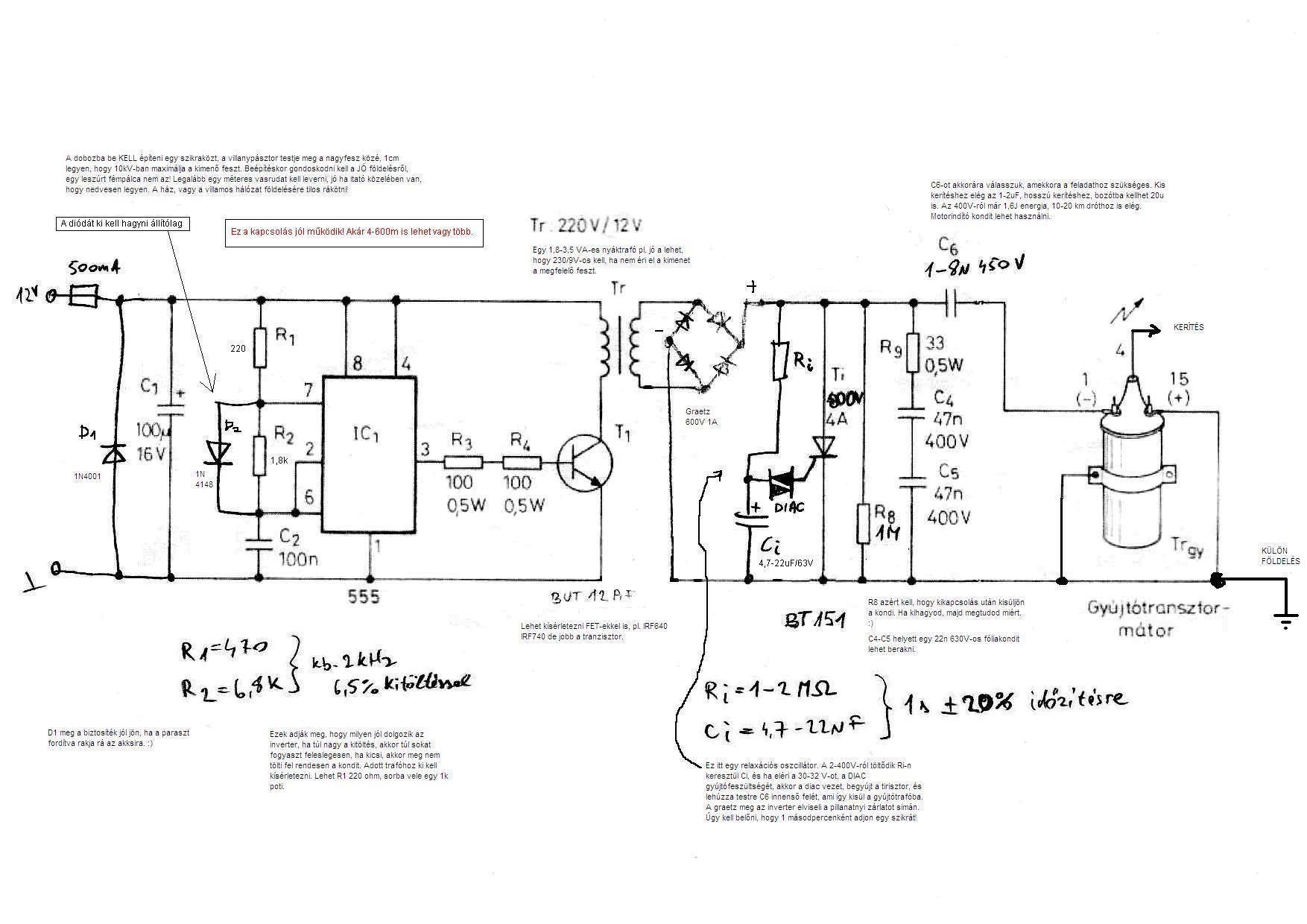

(#) mraulajos hozzászólása Feb 6, 2024 /
Csináltam már pár db ot a mellékelt kapcsolás hiper-szuper bővített-finomított változatából. Működik is mind. Érdekesség. Ugyan az a panel, ugyan az az alkatrészek kondenzátor trafó félvezetők stb. Az egyik feltölti a kondit 400-420V ig, a másik db már csak 380V ig. Miből adóthat ez?

(#) nagym6 válasza mraulajos hozzászólására (») Feb 11, 2024 /
Tipp: T1 tranzisztor nyit-e teljesen azaz maradékfeszültsége mennyi, szkóppal mérhető.
Ez a maradékfeszültség felszorzódik a trafó áttétel arányában, ami hiány lesz a 420V-ból.
Esetleg a trafó áttétel szórás.

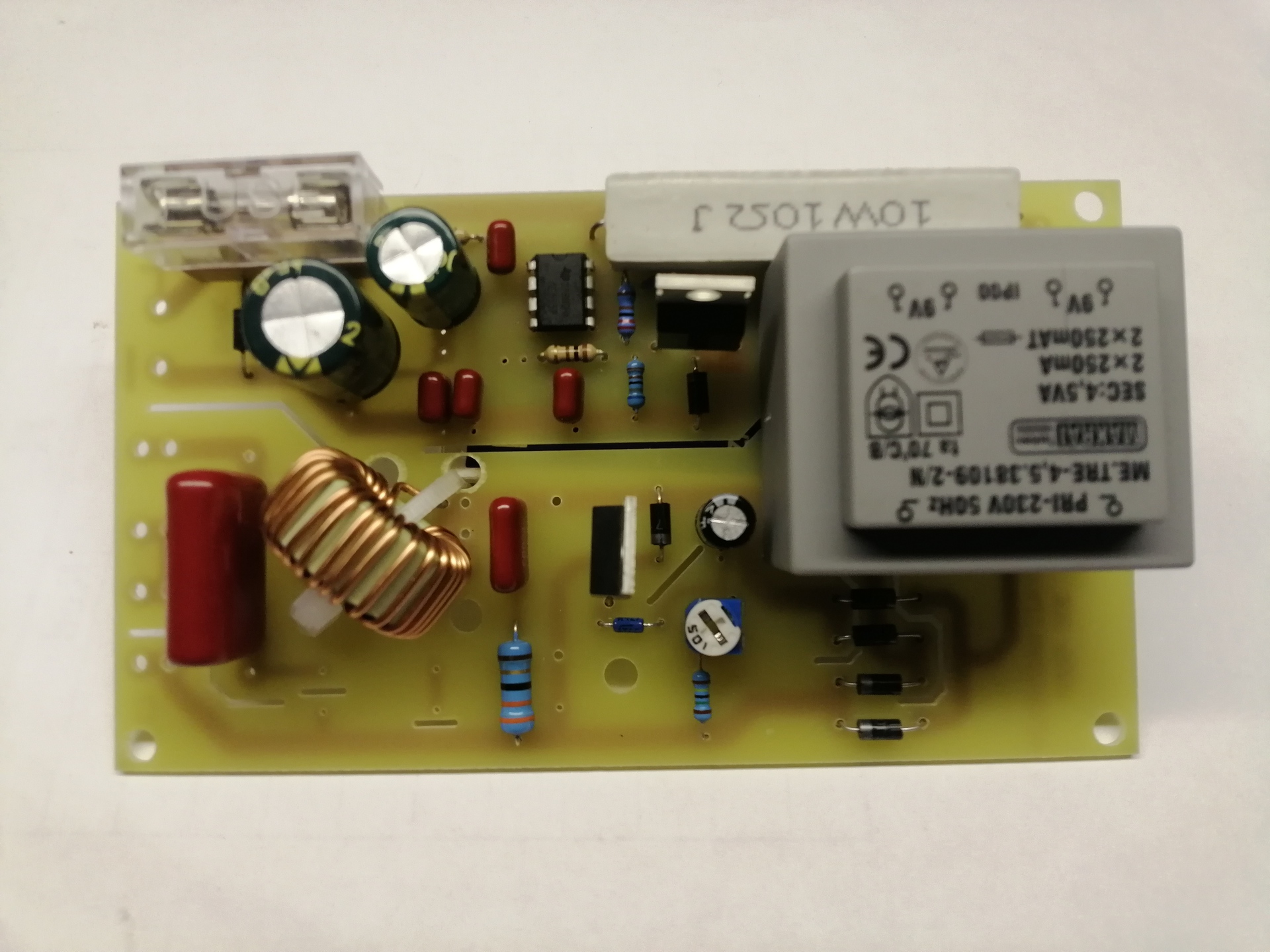

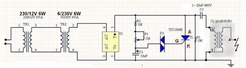

(#) mraulajos hozzászólása Márc 19, 2024 /
Jól gondolom, hogy ebben a kapcsolásban, a két szembe állított trafó, biztonsági/életvédelmi szempontból van alkalmazva. Működne, működhetne, közvetlen 230V os hálózatról?
(#) ferci válasza mraulajos hozzászólására (») Márc 19, 2024 / 2
Kicsit durva lenne, ha a graetz "rövidzárat" kapna a begyújtott tirisztortól.... a kis trafó valamennyire azért megfogja az áramot, de direktben már durranásveszélyes.
A graetz után akkor a soros ellenállás kellene, hogy a tirisztor tartóárama alá csökkenjen az árama.

(#) mraulajos válasza ferci hozzászólására (») Márc 20, 2024 /
4,5VA 230/12 fordítottam szembe 2x9/230 4,5VA Makrai féle trafót. Működik szépen, da a 230/12V ös, a kelleténél jobban melegszik. A másik egyáltalán nem. Kevés a 4,5VA?
(#) ferci válasza mraulajos hozzászólására (») Márc 20, 2024 /
Persze jobban melegszik, mert 2 egyforma trafót kellene összekötni.
A 12 V dolgozik rá a 9-re a vékonyabb szekunder drótjával.
Aztán az írásodból az se derül ki, melyik van a 230-on.
Lehet, ha fordítva raknád, akkor pedig a kimenő lenne kevesebb. Teszteld le.
A 230/12 ment rá 2x9V ra. 12V menjen inkább 12V ra. Tehát két egyforma trafó szembe.? A rajzon is, mintha látnék 9V ot.?
A rajzon biztos nem melegedett az illetőnek, vagy hűtötte.
Általában 2 egyforma menjen szembe... vagy cseppet kisebbre a nagyobb.
Köszönöm! Próba.
Megtörtént a trafó csere. Két egyforma 12V os van szemben. Csak amit vártam, az be is jött. Az elsőként felvázolt összeállításban a 16 µF os kondit felnyomta 380-400Vra, most viszont, 300-320V ra. Sokkal erőteljesebb volt a szikra is. Ebből a trafóból, nem 12V jön, hanem 14-16V. Működés közben is.
A hozzászólás módosítva: Márc 20, 2024

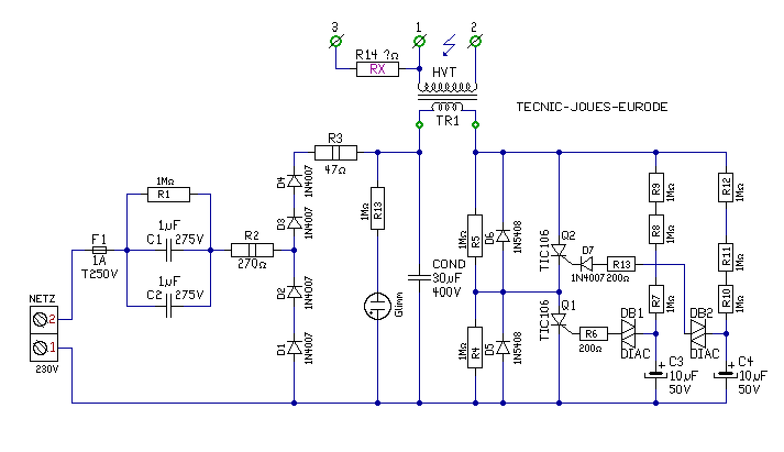

(#) Swedhart hozzászólása Márc 25, 2024 /
Sziasztok javításra került hozzám az alábbi készülék, gondoltam megosztom elég jó kapcsolásnak tűnik.

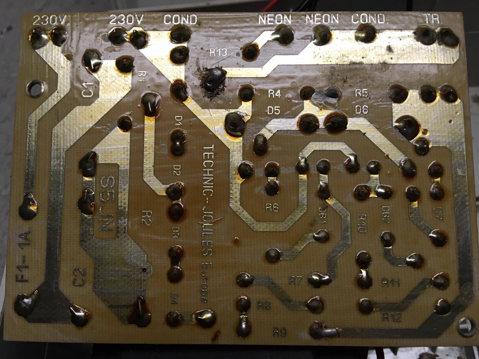

(#) Swedhart válasza deak francis hozzászólására (») Márc 25, 2024 /
Szia rajz nincs róla azért tettem fel a nyák másik oldalát is .
(#) deak francis válasza Swedhart hozzászólására (») Márc 25, 2024 /
Érdekes kapcsolás! Kettő darab diak,kettő darab tirisztor....
Igen azt nézem én is,viszont már javítottam hasonlót de az gyári ez pedig kisipari koppintás szerintem.

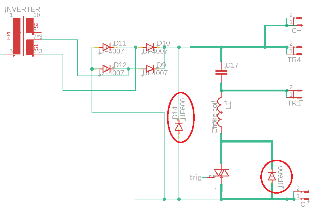

(#) Zoltán3 hozzászólása Márc 25, 2024 /
Az alábbi kapcsolási rajzban számít-e a piros színnel jelölt védő diódáknak a maximális ellenfeszültsége vagy ha minél nagyobb a dióda ellenfeszültsége az annál jobb?

(#) proli007 válasza Swedhart hozzászólására (») Márc 26, 2024 / 1
Hello! Én visszarajzoltam, persze az alkatrészek értékeit/típusát csak megsaccoltam. Ha van rá még mód ráírom, ha meg vannak az értékek. Úgy látom, még egy Glimm van a nagyfesz részen, meg az a zöld akármi nem tudom micsoda. A boszme diódákat sem tudtam leolvasni. De hogy a két Tirisztor miért van kaszkád kapcsolásban, arról fogalmam sincs. Ráadásul két RC időzítő tag van hozzá.
(#) deak francis válasza proli007 hozzászólására (») Márc 26, 2024 /
Szia. A tirisztor/triakok nem párhuzamosan vannak??
