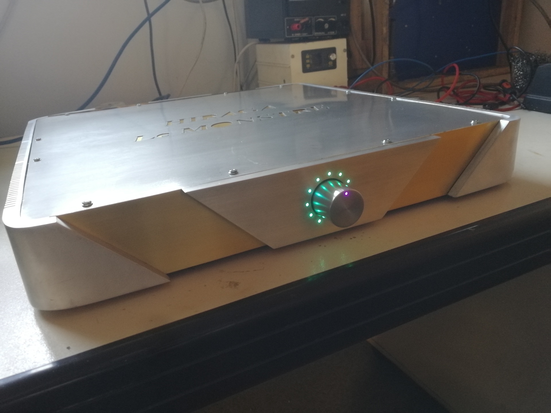

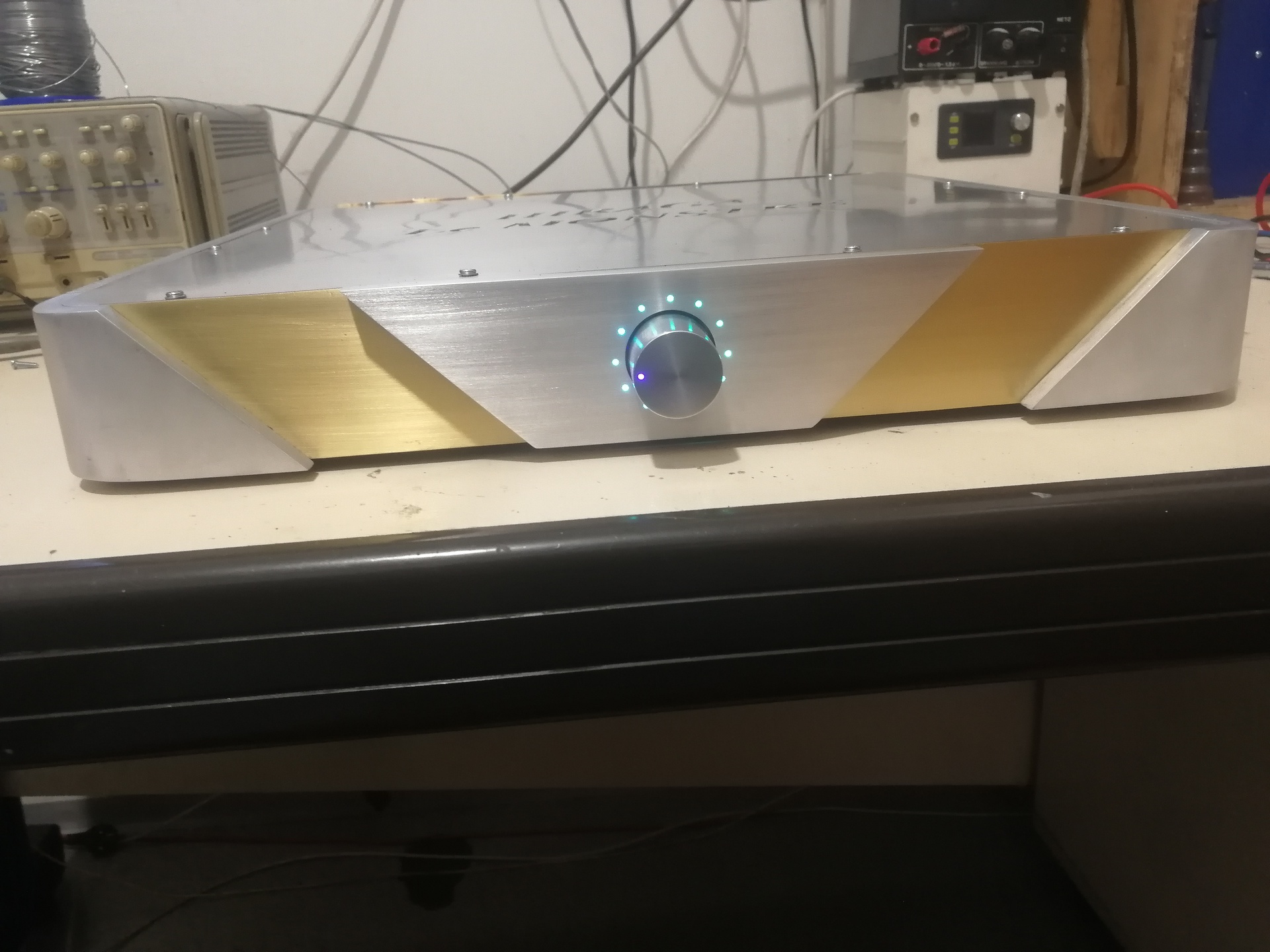

Hiraga le Monstre
(#) szendi001 válasza possim hozzászólására (») Feb 3, 2024 /
Ez a mechanika csúcs. Marógéppel csináltad?
(#) Karesz 50 válasza szendi001 hozzászólására (») Feb 3, 2024 /
Szerintem kireszelte egy alumínium tömbből : ) Van aki ilyen szépen szépen tud reszelni.
Nekem is tetszik.
(#) possim válasza szendi001 hozzászólására (») Feb 3, 2024 / 6
Nem , mindent kézzel. A bordázatot körfűrésszel. A felirat ekkor még nem volt teljes, a magánhangzók közepe még hiányzott, de az is lombfűrésszel és tűreszelővel készült. Sok sok türelem társaságában
(#) Alkotó válasza possim hozzászólására (») Feb 3, 2024 /
Minden tiszteletem a kitartásodé, sok esetben én is így állok a dolgokhoz.
De most eszembe jutott sok évvel ezelőttről a műhelygyakorlaton egy idősebb oktató, aki valamelyik észszerűtlen ötletünkre azt mondta, "kiskanállal is lehet alagutat ásni, csak nem érdemes".

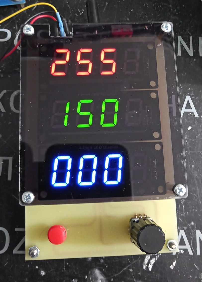

A WS2812B Ledhez építettem egy cél áramkört, amivel a színt lehet beállítani encóderrel. Maximum 10 LED választható, minimum pedig 1. A kijelzőkön az RGB szín érték látható. (így talán könyebb beállítani a megfelelő LED színt, amire szükség van a programozás során.)

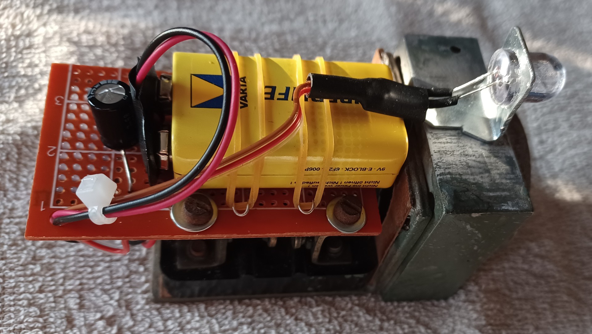

(#) Udvari Zsombor válasza Gafly hozzászólására (») Feb 14, 2024 /
Mintha az elején egy nyomógomb lenne, de mi ez?
(#) Alkotó válasza Udvari Zsombor hozzászólására (») Feb 14, 2024 /
Ha egy tippelést elfogadsz: Nagy gombot megnyomva, a LED világít. Ha a puffer elég nagy, akkor elengedés után is világít még egy pár másodpercig.
A hozzászólás módosítva: Feb 14, 2024
(#) Gafly válasza Alkotó hozzászólására (») Feb 14, 2024 / 1
Majdnem:
Kálmán Hökkentő.
kh01.mp4
(#) newman92 válasza Udvari Zsombor hozzászólására (») Feb 17, 2024 /
Nekem is van ilyen gombom! Vasúti járműből való, mozdonyból vagy fűtőkocsiból.
(#) Gafly válasza newman92 hozzászólására (») Feb 17, 2024 /
Én szerintem Remci mestertől kaptam, van még, ha kedved támadt hozzá.
Egyébként strapabíró darab, örök élet meg egy nap...

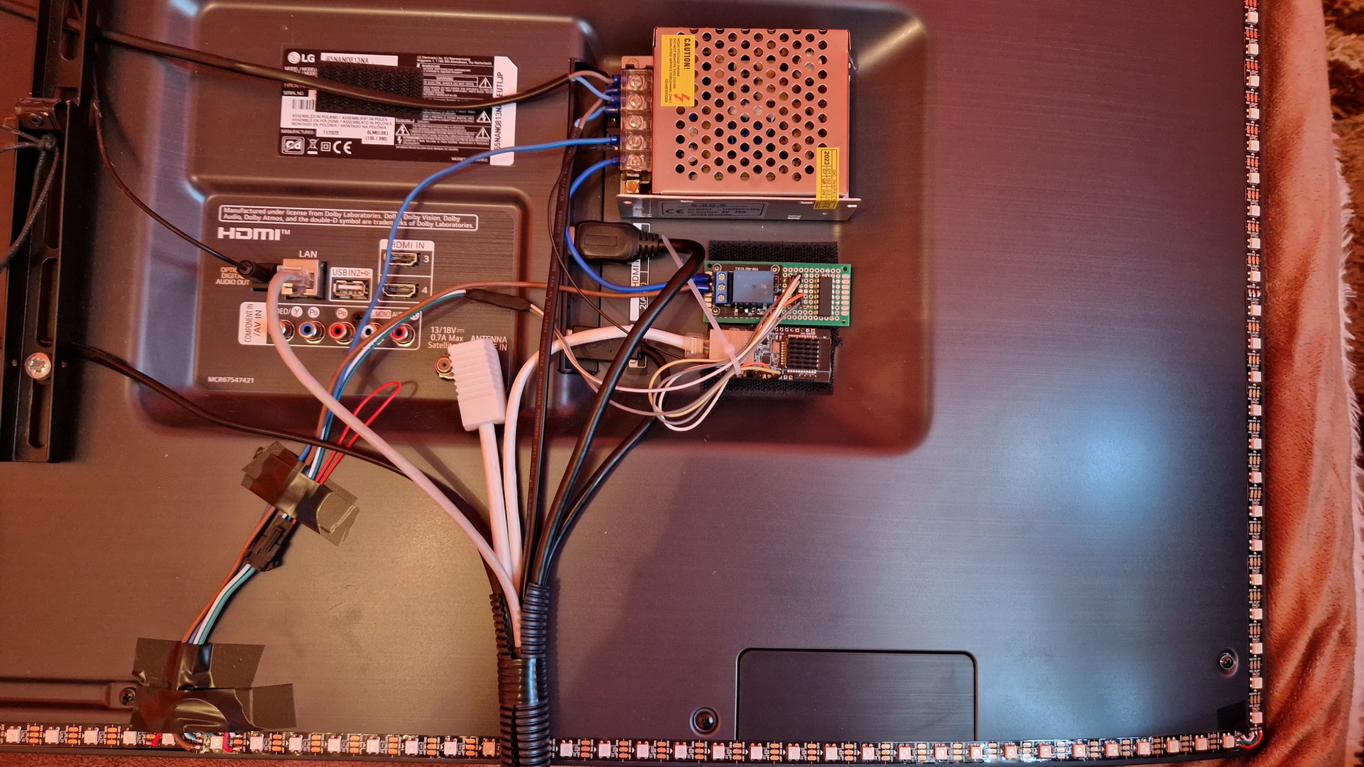

TV ambilight. Első változatként ethernet modullal Raspberry Pi Zero 2W (1.kép), azon a HyperBian, WS2812B LED szalag, az LG tv-n a PicCab alkalmazás, de a beállítások változtatásával is érezhető késésben volt a háttér a képhez képest.
A második változatban kihasználtam, hogy a Hyperion.ng futtatható az LG tv-n, így a ledeket a WT32-ETH01 modul a WLED alkalmazással vezérli (2.kép). Ez bevált, ezért a WLED ajánlása szerinti szintillesztőt is elkészítettem egy próba NYÁK-on, amire ráraktam egy relé modult is, ami a LED szalag tápját kapcsolja (3-4.kép).

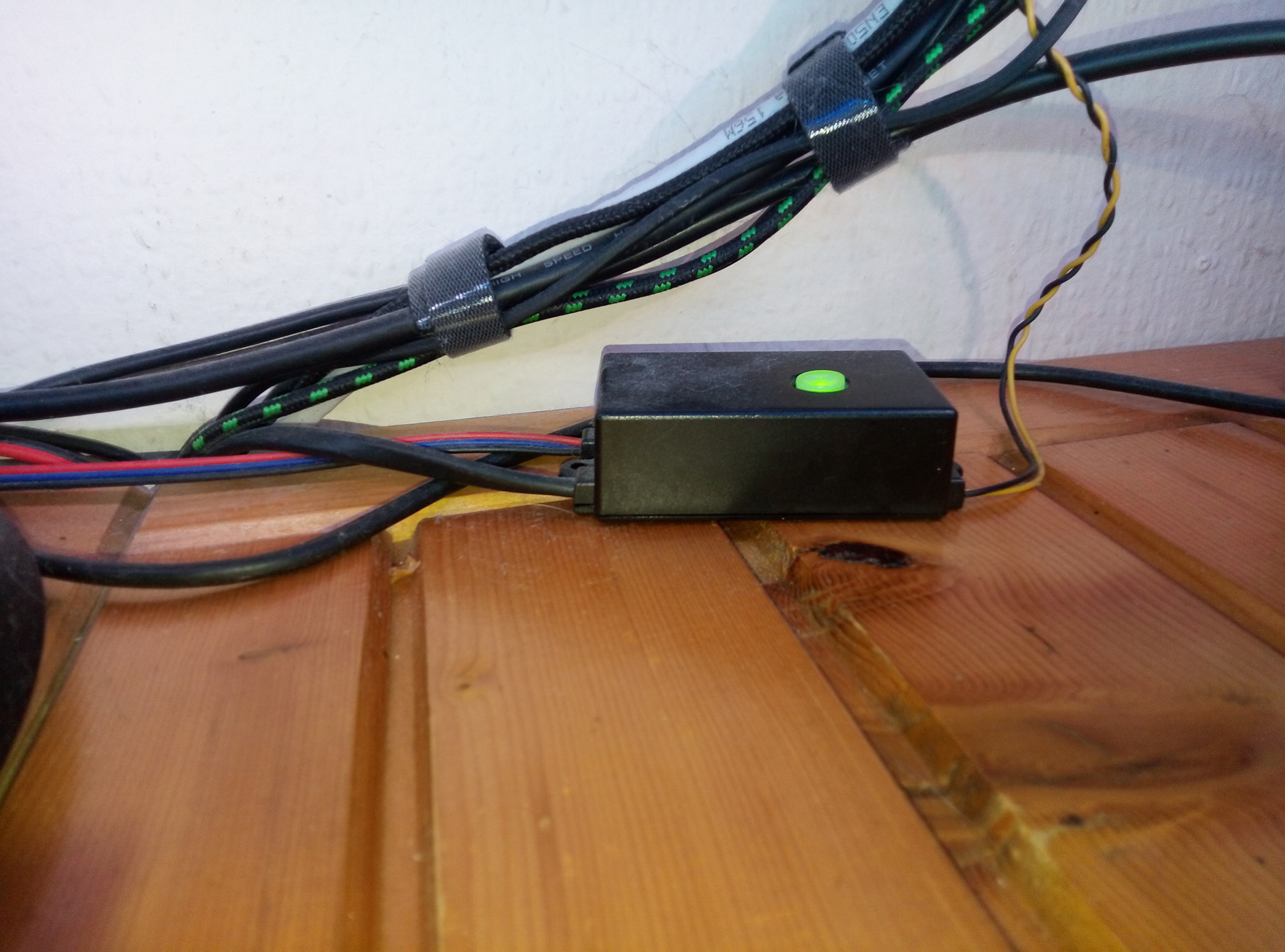

(#) sonajkniz válasza MPi-c hozzászólására (») Feb 19, 2024 / 7

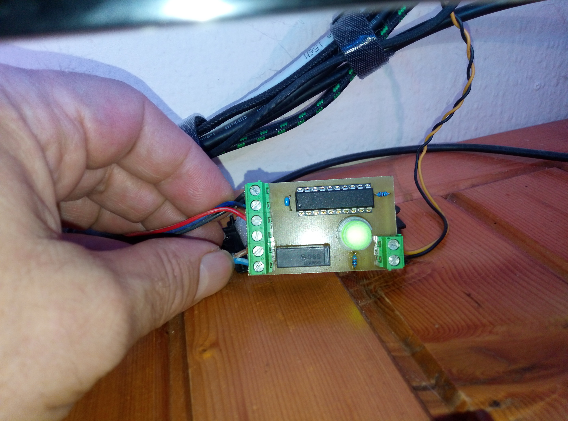

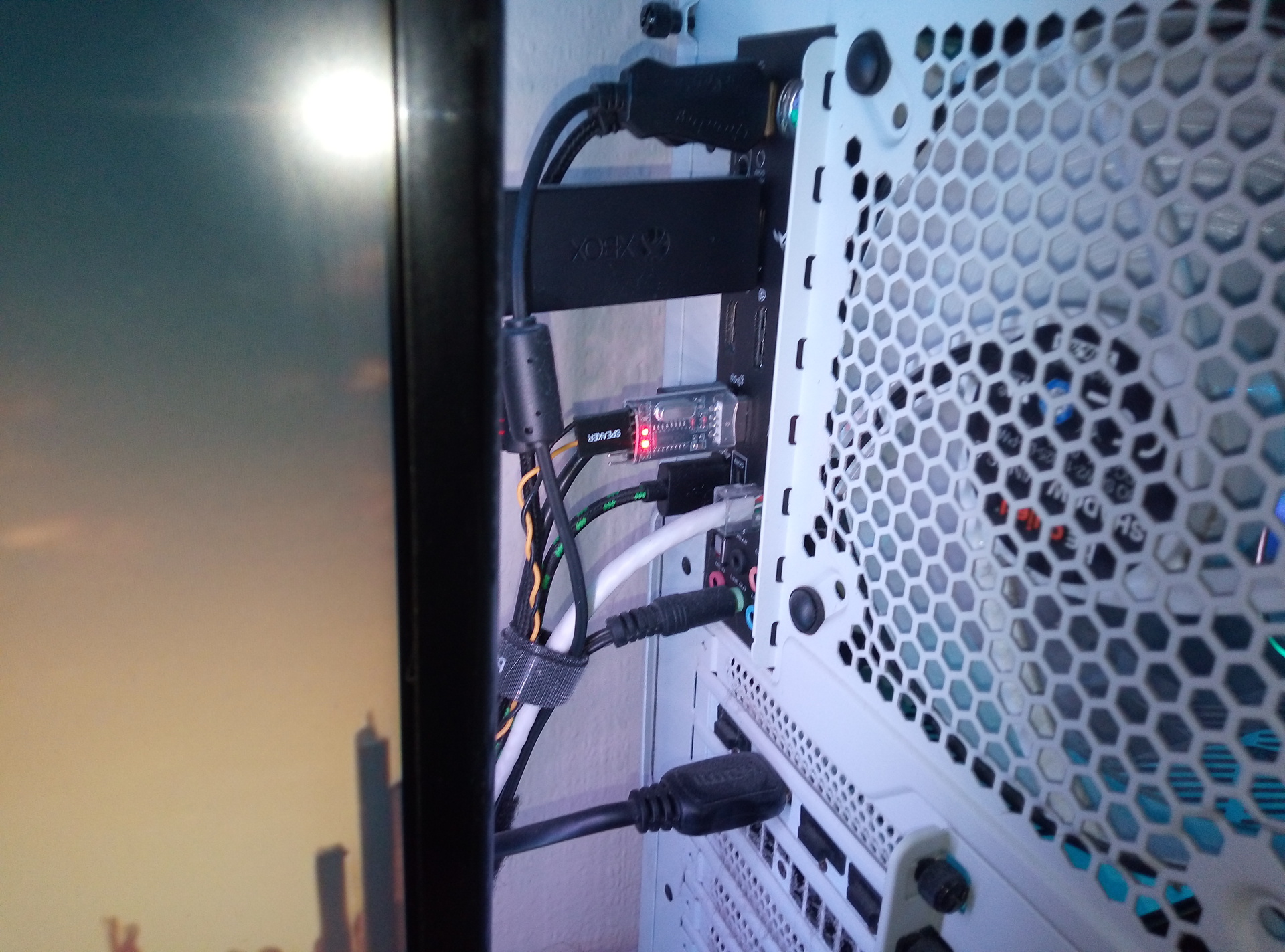

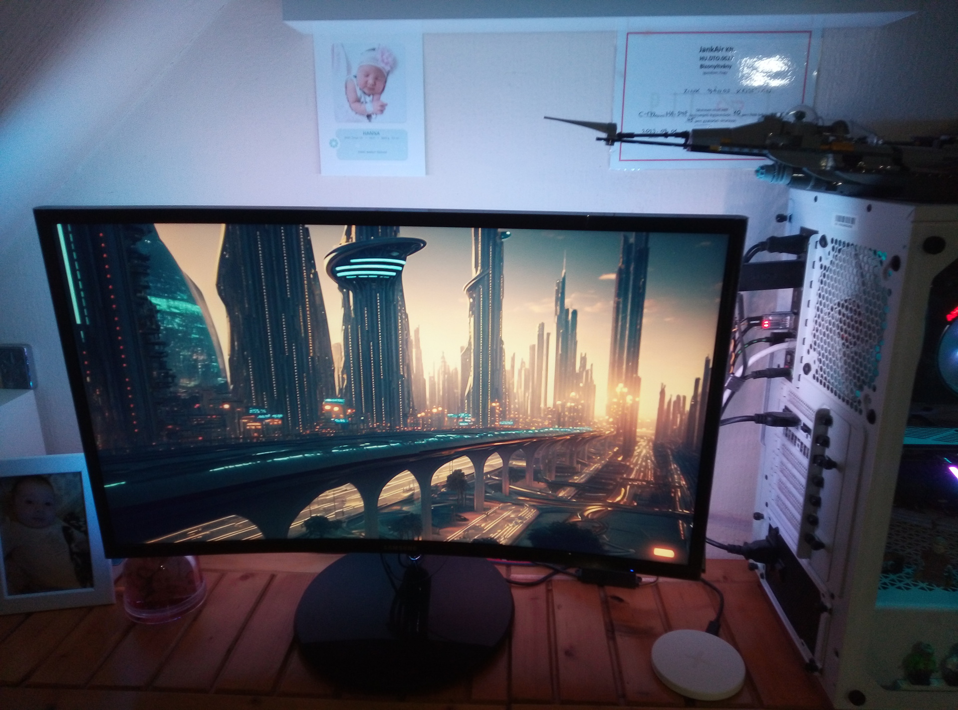

Én kényszerből készítettem hasonlót.
A fiamnak vettünk egy AmbiBox készletet. A számítógép monitorára került fel a LED szalag.
Kb. 3 hét után a vezérlője elköszönt. Valami potenciálkülömbség lépett fel a számítógép USB-je és a LED táp között, úgyhogy az Arduinoból kijött a füst.
Mivel CH340-es illesztője volt az arduinonak, ilyenem meg volt itthon, így logikai analizátorral "lehalgattam" az adatfolyamot. Ezután írtam egy programot PIC18F14K22-re, ami 165led adatait tudja fogadni uarton, majd továbbküldeni s WS ledek felé.
Annyi pluszt tettem még bele, hogy kapott egy relét, ami áramtalanítani tudja az egész egységet, ha 1 percig nem jön újabb adatcsomag. A tetején lévő világító nyomógombbal lehet újra bekapcsolni.
