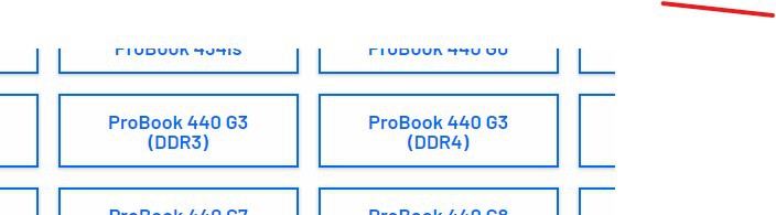

(#) vladcepes válasza uniman hozzászólására (») Jan 23, 2024 /
Az oldal amit linkeltél valóban nincs 2133-as. Én itt néztem :Bővebben: Link
Two SODIMM slots
Both slots are customer accessible / upgradeable
DDR3L-1600 (PC3-12800)
DDR4-2133 (PC4-17000)
Supports Dual Channel Memory
(#) img válasza vladcepes hozzászólására (») Jan 23, 2024 /
(#) vladcepes válasza img hozzászólására (») Jan 23, 2024 /
Köszi! meg keresem az előző linken mert amit küldtél az DDR3-as
Igen, Egyik DDR3-as lappal ,enyém meg DDR4 es.
