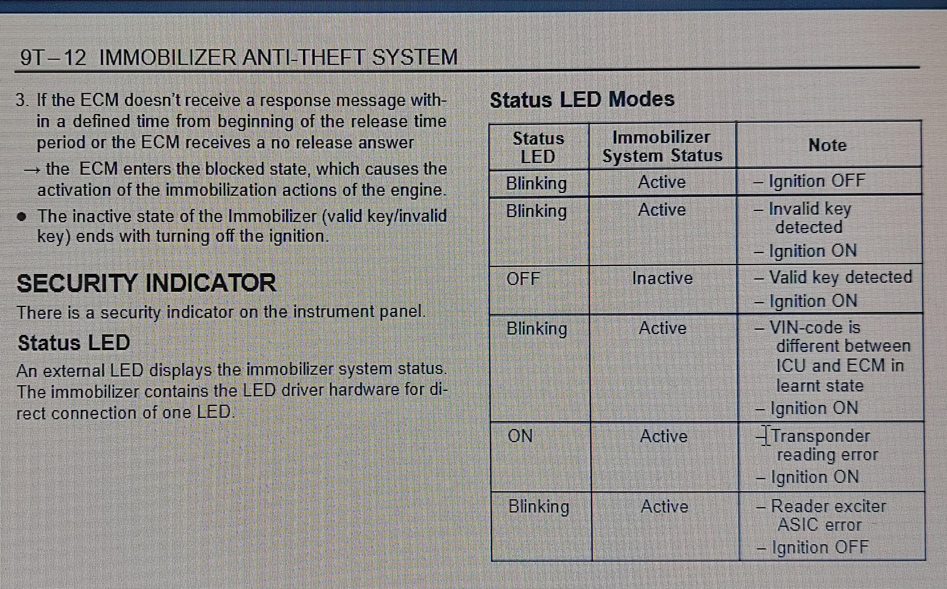

(#) VIM válasza huggybear hozzászólására (») Feb 22, 2024 /
Vettem a fáradtságot és ránéztem a pdf. 1164. oldalára és ezt találtam. Az a figyelmeztető lámpa ami világít az nem más mint az immo saját védelmi visszajelzője és azt jelenti, hogy transzponder olvasási hiba. Szerintem be kellene nézni a kormány burkolata mögé és megkeresni a csatlakozóját annak az olvasótekercsnek hátha szét van csúszva vagy laza a kontaktusa.
A hozzászólás módosítva: Feb 22, 2024
Ezt találtam. Az immo tiltja a gújtást a szivattyút és az injektorokat.
