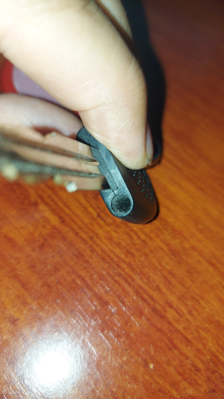

Immo szerintem nincs az autóban, mert a kulcsban 90%, hogy nincs chip. Képen látjátok a kulcsot. Ha nem tévedek, akkor abban a lyukban kellene lenni az immonak egy dugóval lezárva. Ez üres.

Vim kolléga javaslatát azért megfogadhatnád benézhetnél a kormánynál a kulcs körül ha még is volt benne immo, és chip is de a hiba fennállásakor esett ki, rögtön megvan a hiba oka.
Saját pótkulcsom egybe van öntve csak manuálisan tudom vele nyitni az autót de transzponder chip van benne, mert a cimborám ugyanolyan kulcsa csak pörgeti az autót, esetleg ha van pótkulcsod rápróbálhatsz.

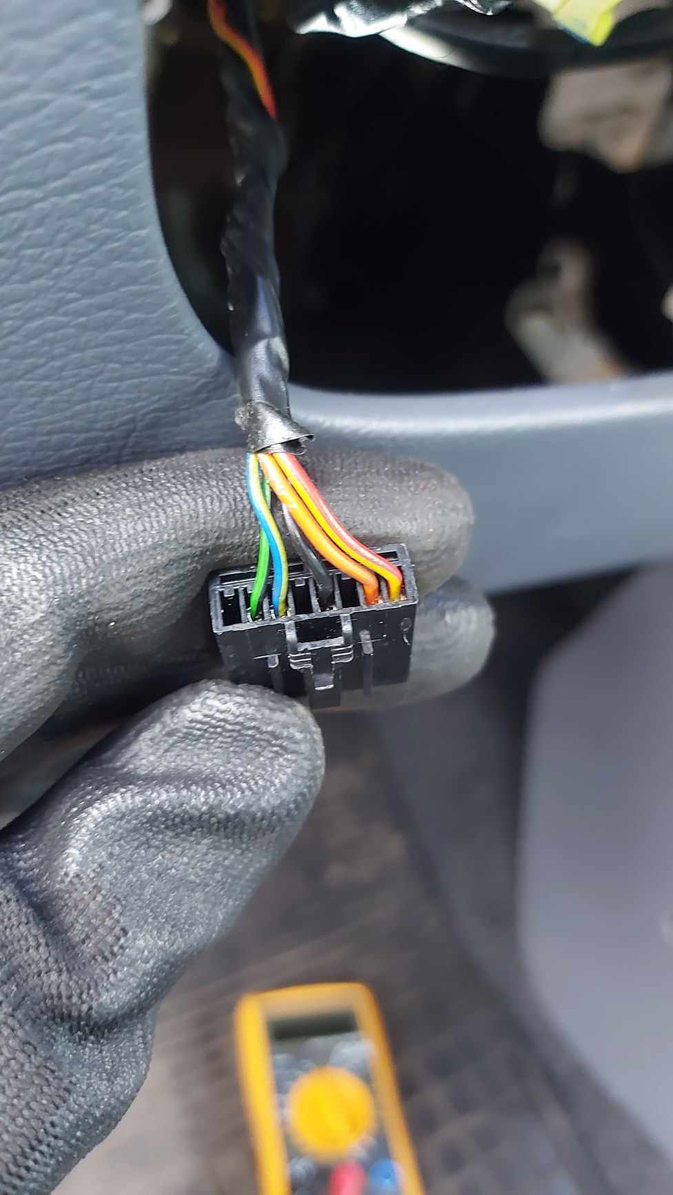

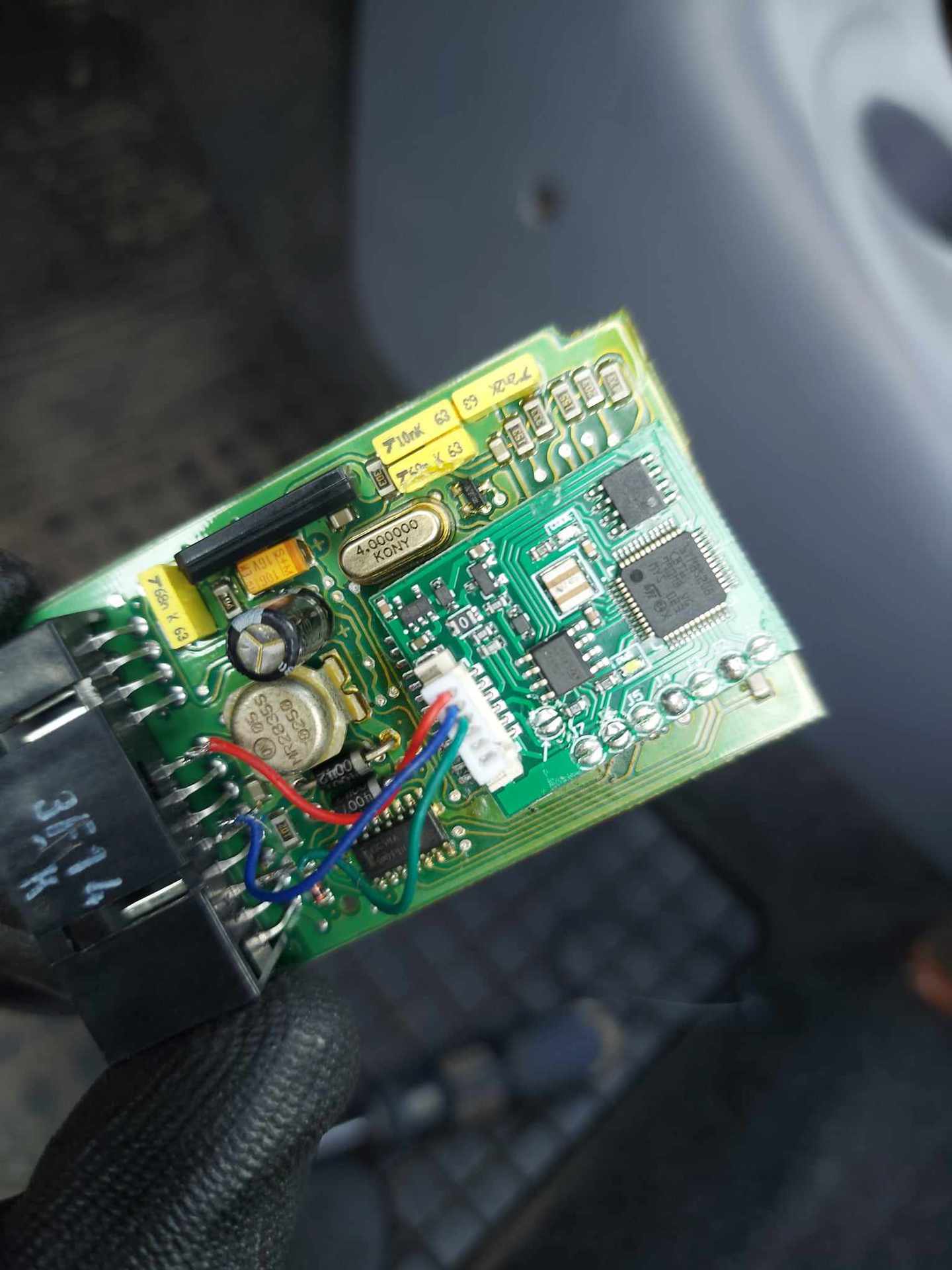

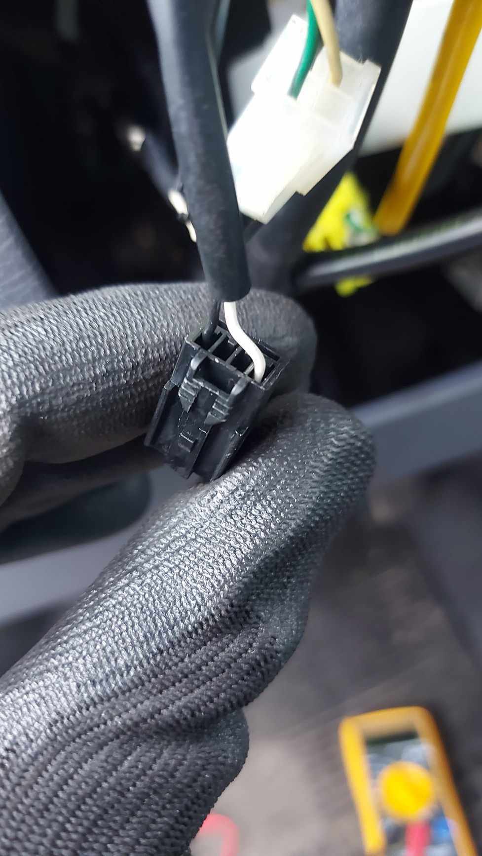

Leszedtem a burkolatot a kormánynál és a gondolatom jó volt, mondhatnám tudtam csak nem sejtettem , nincs az autóban immo. A neten láttam ezt a módszert, hogy egy ilyen "kiváltó elektronikát" használva iktatják ki az immobilizert. Ez szép és jó, de akkor miért nem indul be a "drága"?
A képeken látszik, miként is van megoldva. A csati, ami a kulcsnyílás feletti eszközből jön ki, gondolom ez érzékeli a kulcsot, az nincs bedugva, feltételezem mivel nem kell érzékelni, a másik csati, az öt vezetékes pedig rajta volt. Ezt megmértem, +12 V van, mind gyújtás nélkül a narancs és fekete kábelt mérve, mind pedig gyújtáson a piros-sárga és fekete kábelt vizsgálva. (a kapcsolási rajz jól mutatja). Ha ráadom a gyújtást, akkor világít az utólagos panelen egy led. A motortéri és az utastéri biztosítékok rendben vannak, mindet ellenőriztem. Van további tippetek, mit lehetne megnézni? Nagyon köszönöm! G.

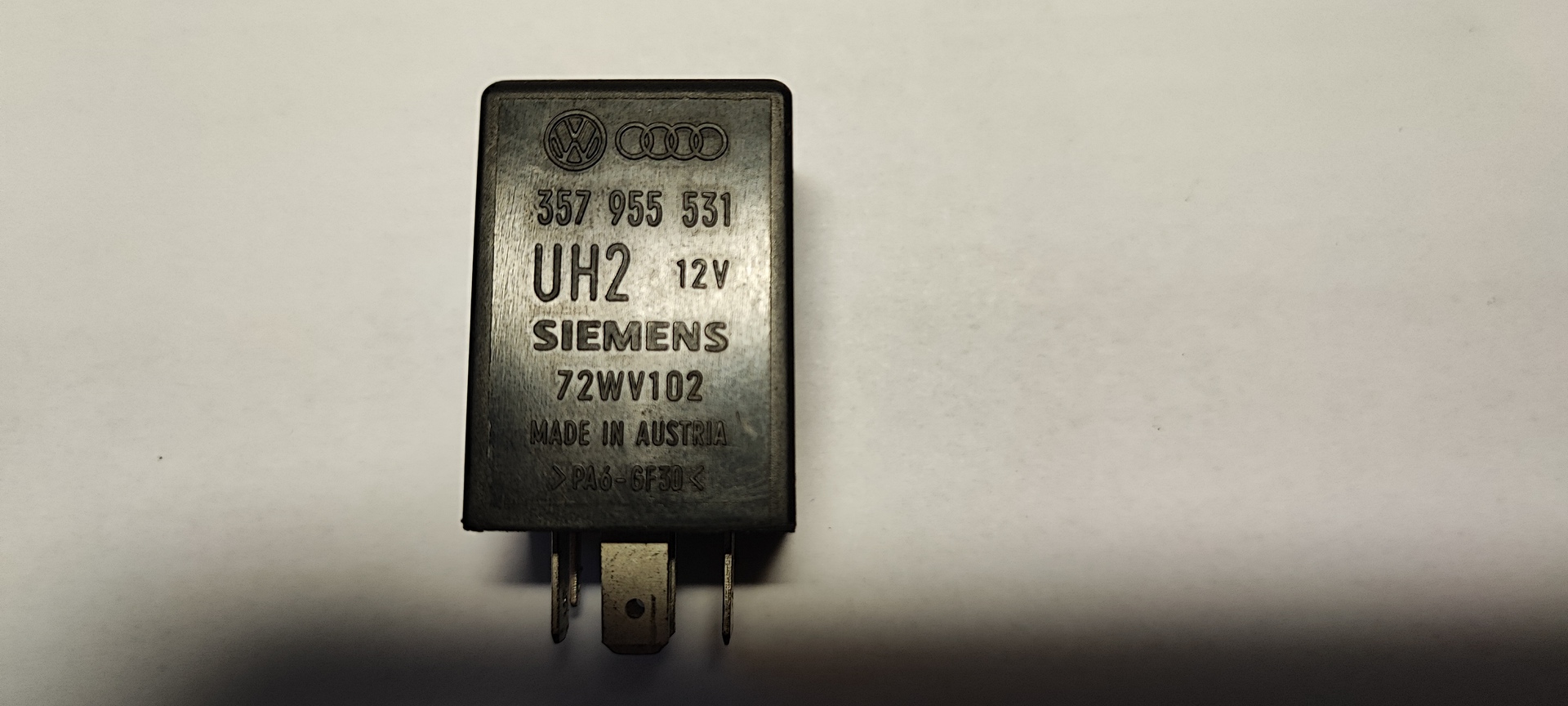

Sziasztok, üdv mindenkinek!
A mellékelt fotókon látható reléhez lenne szükségem kis segítségre:
Ha jól sejtem, ez egy ablaktörlő vezérlő relé, abban kellene a segítség, hogyan tudom "asztalon" letesztelni, hogy működő képes-e?

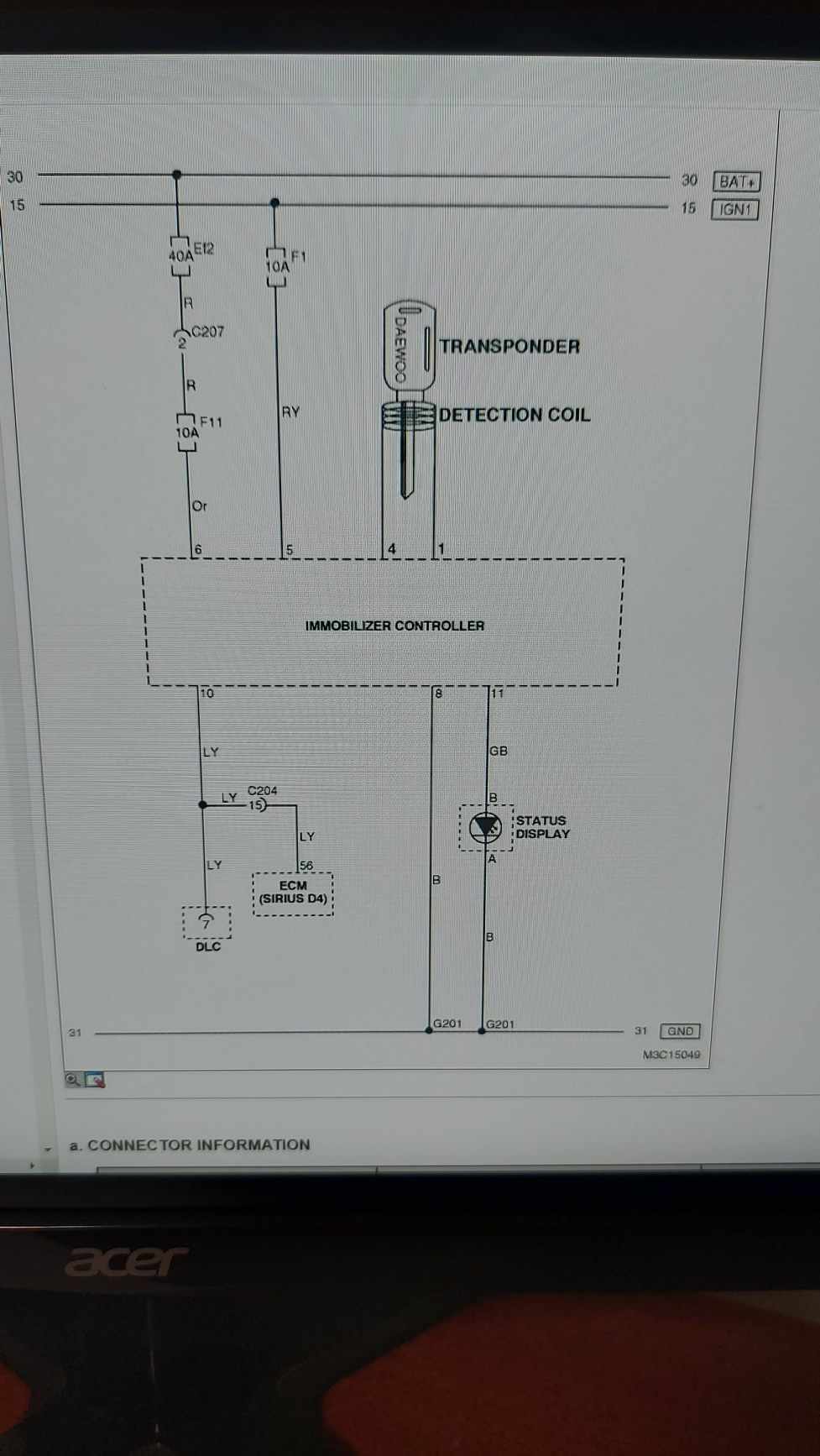

(#) huggybear válasza Ge Lee hozzászólására (») Feb 28, 2024 /

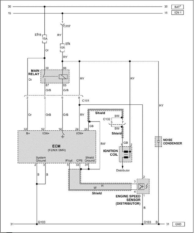

Segítsetek kérlek, mert nem boldogulok! Ma megnéztem a vezetékek szakadását a csatolt rajz szerint. Minden rendben kivéve a 31-es testelés, de szerintem ezt nem jól mértem, mert én a 31-es vezérlőn lévő lábat kötöttem össze az Engine speed sensor 1-es lábával. Szerintem ez nem volt helyes, bár nem tudom, mert a rajzolvasásom egy gyenge 2-es alá . Nos a többi tényleg ok, szóval innentől nem tudom mi lehet a baj. Arra gondoltam, hogy megmérem a dolgokat úgy, hogy az ECM rá van csatlakoztatva a rendszerre és megnézem azokat, amiket kapcsol. Csakhogy nem tudom mit kellene kapcsolnia. Nagyon köszi előre is! G.
(#) VIM válasza huggybear hozzászólására (») Feb 28, 2024 /
Ez a rajz nem jó, mert mindkét progamban megnéztem de mindkettőben az ECU 5-1 és 33-2-re csatlakozik a 4 a test és a 3-on kap pozitívat a gyújtásról. A többi ECU-hoz csatlakozó számozás az stimmel a rajzoddal.

Szia! Bocs, az elejét nem értem. Szóval ECU 5-ös és 33-as lábán van test? Küldenél egy rajzot? Köszi! G.
Hiába küldök rajzot ha nem tudod az általam leírtakat sem értelmezni. A rajzon dolgozom, mert amelyik gépen vannak a programok az nem akar minden bekapcsolásra beindulni, talán tápegység baja lehet. Azt vizsgáld meg, hogy az elosztó fedél nem e zárlatos esetleg a rotorban lévő ellenállás (ha van benne) az milyen értéket mutat. Vezérlő az új lett bele téve?
(#) huggybear válasza VIM hozzászólására (») Feb 28, 2024 /
Bocsanat, tudom, higy bena vagyok hozza . Sajnos nem ertem, mert az en rajzom szerint a 32esen mérek 12Vot, a 2es 3as labon pedig testet. Gyujtasra a 24es pozitiv lesz, az 52es nem. A tobbin es ezeken is mértem szakadast, minden kabelen sípol a multiméter.
