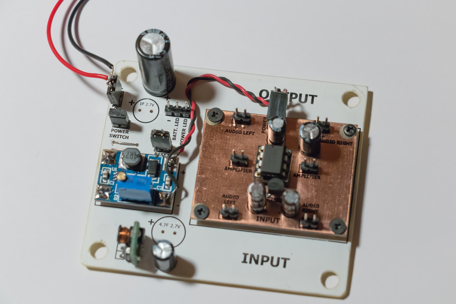

(#) jimitek hozzászólása Feb 25, 2024 /
Akkor itt is felteszem a kérdésem...
Tehát adott egy sztereó mikrofon erősítő, amit eddig egy LM4562 hajtott, de nagyon érzékeny a rádiófrekvenciás zavarokra, és ezt eddig nem tudtam kiiktatni.
Lecseréltem TLC2272-re és csoda történt, azonban 40dB-es erősítésnél már 10dB gyengülést mutat 50kHz-en, aminek túlságosan nem örülök, viszont az alacsony fogyasztásnak igen.
Szóval az alábbi áramkörön mit kellene módosítanom, hogy az LM4562 alig észlelje a zavarokat, és 100kHz alatt még ne gyengüljön a jel?
(#) sdrlab válasza jimitek hozzászólására (») Feb 25, 2024 /
Pl beraksz a 3-as láb elé egy soros 150R-ellenállást, a 3-as lábról a föld felé pedig egy 10nF kerámiát. Ez 100kHz felett kezd el hatni....
(#) jimitek válasza sdrlab hozzászólására (») Feb 25, 2024 /
Jó ötlet, jövő héten lehet ki is próbálom, csak azon akad meg a gondolatmenetem, hogy vezetékezés nélkül is ugyan úgy érzékeny, akkor hogy lehet bármi esélyem külső alkatrészes szűréssel, mert kizárásos alapon, a chip-ben keletkezik a zaj, így aztán szűrhetem ahogy akarom. Persze ne legyen igazam...
Mondjuk szívesen megnéznék egy kapcsi rajzot az LM4562-vel rádió frekis gerjedésgátlóval ha van ilyen.
(#) reloop válasza jimitek hozzászólására (») Feb 25, 2024 /
A műveleti erősító típusától függetlenül az alábbi módon védekezhetünk az RF zavarok ellen.
Egyrészt bemeneti aluláteresztővel. A C6 értékének a meghatározásához az electret mikrofon kimeneti impedanciáját 5k1-nak becsültem. A másik nélkülözhetetlen fogás az erősítő sávszélességének korlátozása. Magát a visszacsatolást minél kisebb értékű ellenállásokból építjük, annál kisebb lesz a zavarérzékenysége. Ezért csökkentettem 22k/240-re. A C4 a C6-tal együttesen azt eredményezi, hogy a kapcsolás erősítése 140 kHz-en csökken 3 dB-lel.
Az általad csatolt képből arra következtetek, hogy az előerősítő nem a mikrofonba lesz beépítve. Az electret mikrofon és az előerősítő közé lehetőleg nem kötünk kábelt. Ha mégis erre kényszerülünk, akkor a kábel legyen minél rövidebb és nagyon-nagyon jó árnyékolású.
A feszültségátalakító panel mi célt szolgál az előerősítő közelében?
(#) jimitek válasza reloop hozzászólására (») Feb 25, 2024 /
„az electret mikrofon kimeneti impedanciáját 5k1-nak becsültem”
2k2 esetemben.
„Az electret mikrofon és az előerősítő közé lehetőleg nem kötünk kábelt.”
Hááát igen, de én betettem 2,5m-t!
Tudom, hogy nem ideális, nagyon nem, de ez most ilyen konstrukció.
Persze mikrofon kapszulától, a vezetéken és az RCA csatlakozón át a dobozig, minden szépen körbe van árnyékolva, erről megbizonyosodtam.
„A feszültségátalakító panel mi célt szolgál az előerősítő közelében?”
2db AA akku 2,5V-jából csinál 9-et, és egy IC megfelezi ±4,5-re, így kap elég feszt a műv. erősítő, és a fantomtáp is. Ebbe kérlek ne kössetek bele, nem változtatom meg lítiumosra, vagy bármi másra. Pont 2,5V-on generálja a legkevesebb zajt, szerencsémre. 1000µF szűri hatékonyan.
Szerencsére szórt zaja nincs, csak a kimenetén, de azt ugye szűröm.
Szóval elég nagy módosítás, felírom, de sok idő lesz mire kipróbálom. (nem vagyok formában)
A hozzászólás módosítva: Feb 25, 2024
A step up konverter közvetlen kimenetére tennék azért pár száz mikrós low-ESR kondit, mert a tápvezeték így eléggé zavarójel-adónak néz ki.
A javasolt módosításban a C6 akkor legyen 330 pF.
Ha a módosításokhoz érsz nézzük meg a panel alját is!
A felső réz réteg a kapcsolás mely pontjára van kötve?

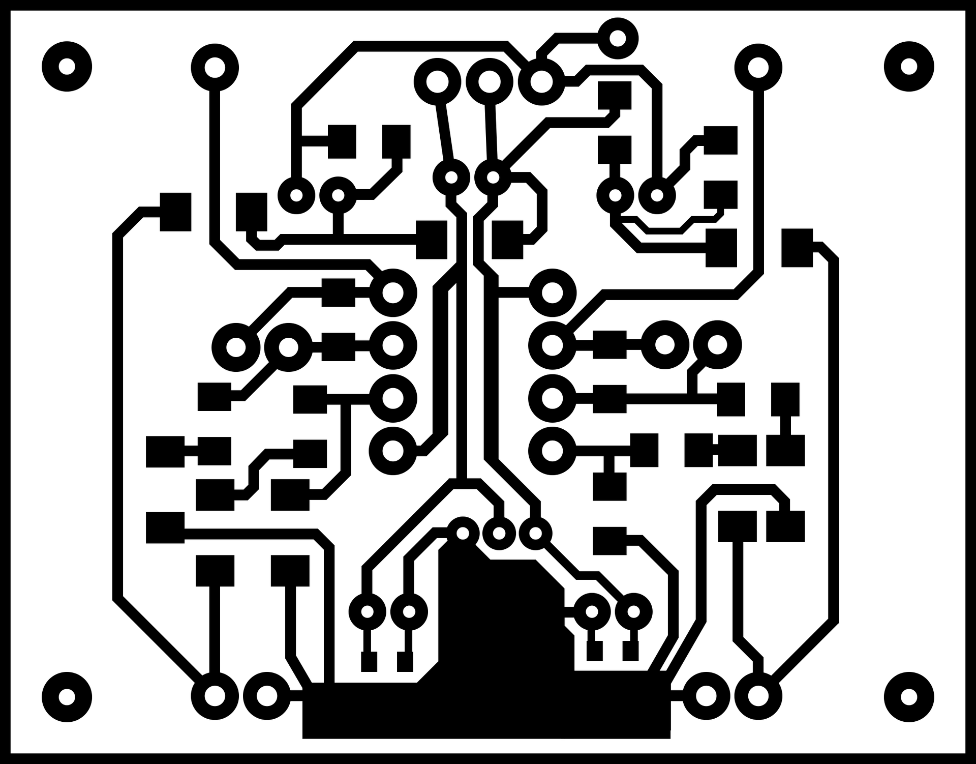

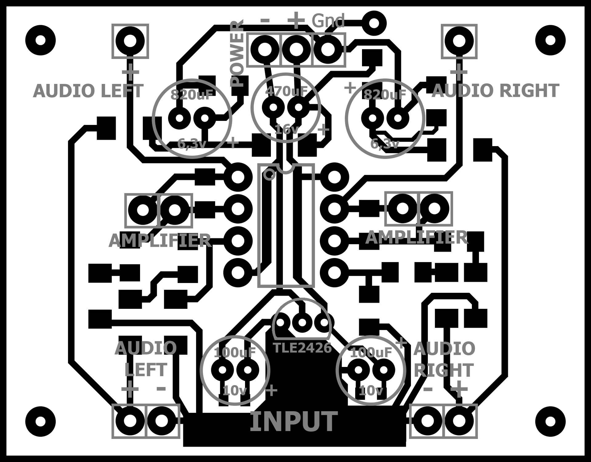

Igen az 1000µF közvetlen a kimeneten van, a vezeték előtt. (főleg, hogy máshová el se fér)
Na most azt meg kell jegyeznem, hogy a TLE2426ILP vagyis a feszültség felező nincs a kapcsi rajzon, de ha megnézed a képen, közvetlen a 8 lábú IC alatt van.
Annak a lábán keresztül van átkötve a test arra a rétegre.
Csatolom az alját mutató bekötést, felülnézetből.
Bár elég sok verziót csináltam már, de kb. ez az.
A fantomtáp szűrése a jeltesten folyik, nem szerencsés. A 220 µF és 100 nF a felső rétegről kaphatna testet.
Ha jól látom az Amplifier feliratú tüske-pár egyezik a 100k visszacsatoló ellenállás lábaival. Ide felforraszthatod a jelenlegi alkatrészekhez igazodó 10 pF kondenzátort, máris csendesebb lesz.
„Ha jól látom az Amplifier feliratú tüske-pár egyezik a 100k visszacsatoló ellenállás lábaival. Ide felforraszthatod a jelenlegi alkatrészekhez igazodó 10 pF kondenzátort, máris csendesebb lesz.”
Igen, egyszer erre párhuzamosan kötöttem, gondolom sorosan kellene, mert egyrészt nem látom értelmét, másrészt ha 0dB erősítésre kapcsolom a kapcsolót, akkor a kondenzátort is rövidre zárnám, ergo értelmét vesztené, jól mondom?
