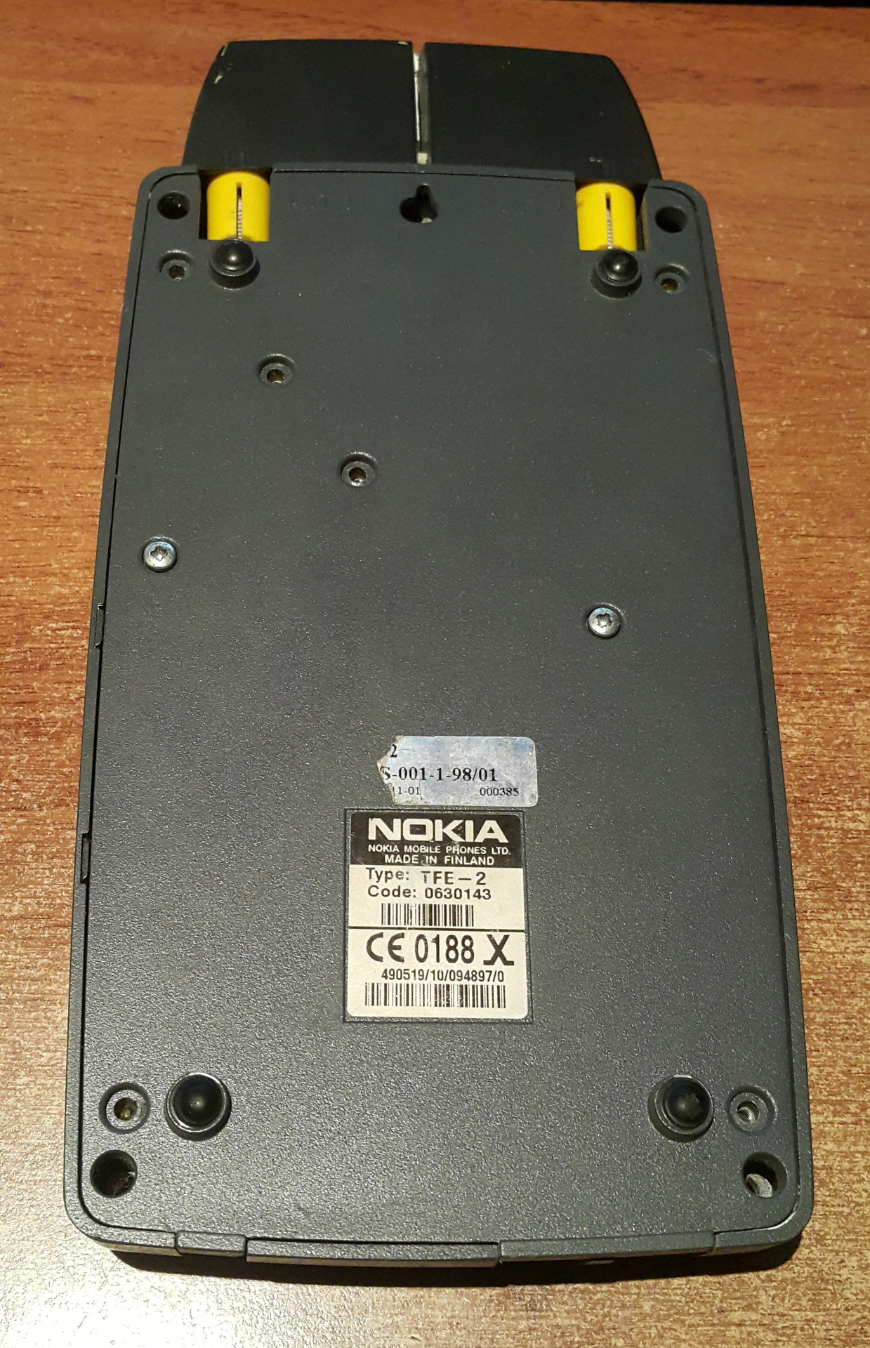

Képek a cuccról... fene tudja, működik e a mostani mobilhálózatokon manapság.
Simlock tutira kell hogy legyen rajta.
Műszakilag (úgymint elektromosan/rádiósan) mehetne, de adminisztratíve szerintem nem fog menni. De ki kell próbálni, segélyhívásnak SIM nélkül is mennie kell (akkor elektromosan semmi baja).

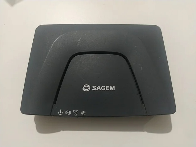

Nemrég megtudtam, hogy elvileg az internetünkhöz van telefonvonal is (mostanában szokásos modembe dugdosós VoiP) és ma kísérletképpen rádugtam az itthon lévő tárcsás telefonokat, mert miért ne. Odáig jutottam, hogy van vonal (mert tárcsázni nem tudok és a telefonszámot se tudom), viszont a CB67 azt csinálja, hogy akárhányszor felemelem vagy leteszem a kagylót, csenget pontosan egyet (azaz átcsapódik a kalapács). Ezt mi okozhatja?
A csengővel sorba van kötve egy kondenzátor. Amikor a vonali feszültség hirtelen változik, a kondenzátor feltöltődik vagy kisül - ennek árama mozdítja meg a csengőt.
Szóval ez nem hiba, hanem egyszerűen ilyen, aztán a CB76-ban már kiküszöbölték a jelenséget valahogy?
Nincs különbség a kettő közt. A csengőnek az egyik harangon nyugszik a billegője - néha pici rugó is támogatja ezt. Az is lehet, hogy amelyik üt egyet, az fordítva van bekötve a másikhoz képest, ami egyéb gondot nem okoz.

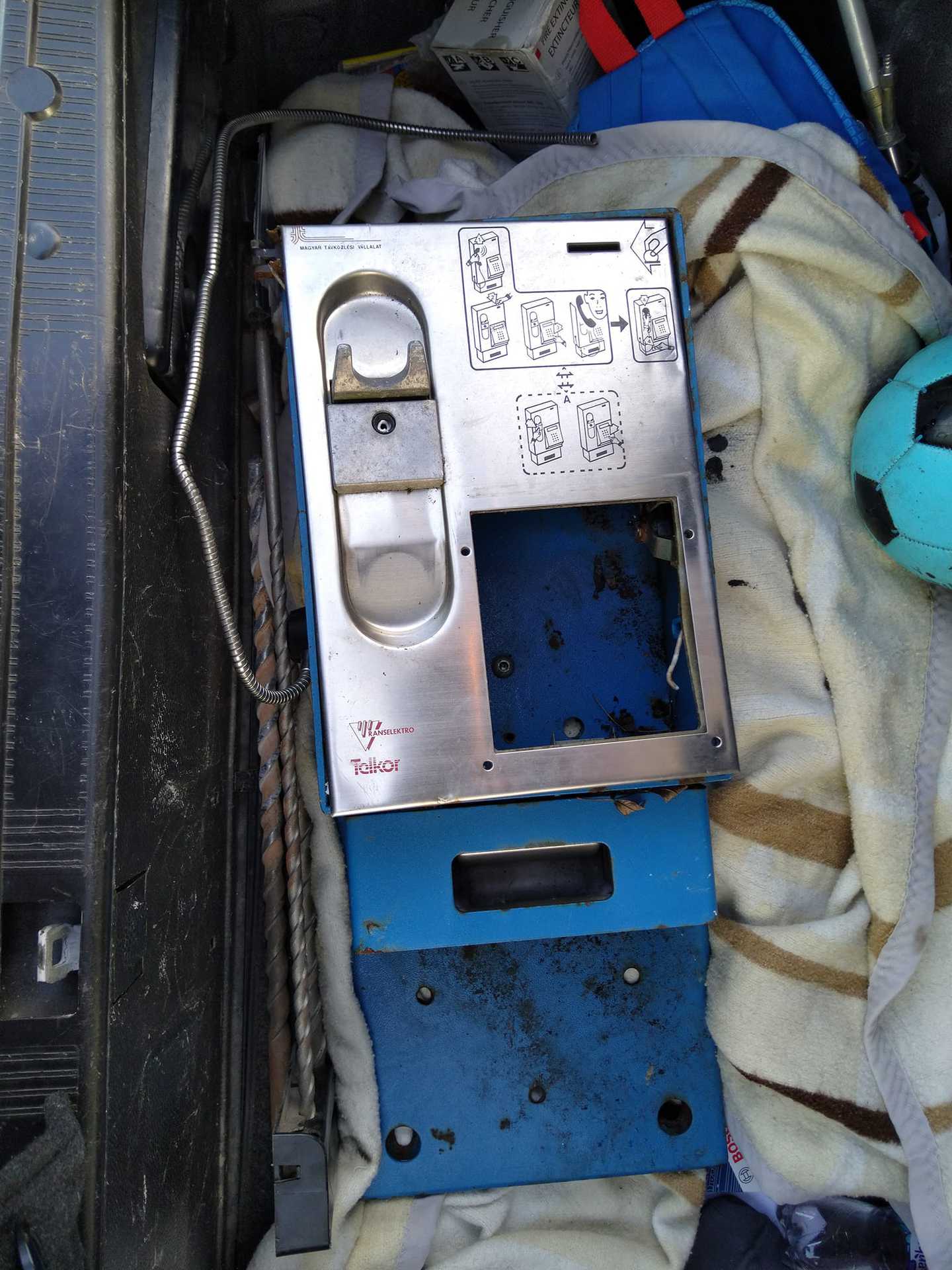

Panellakás 3. emeletén beüzemeltem JM típusú nyilvános távbeszélő készüléket (odakészítettem bélásokat is, hogy lehessen hívni vele) - 3 napig üzemelt, mert a földszinten is hallottam, amikor csörgött .Szerettem, mert olyan nehéz volt a láncos megerősítésű kézibeszélője, hogy a 'zasszony nem sokáig tudott vele telefonálni, mert elfáradtak a karjai .
Ilyenem van nekem is, de nem jutottam el odáig, hogy átnézzem. Hogy tudtad az érmés részt működésre bírni?
Ha jól rémlik, ezen CB55-ös kézibeszélő van, ami önmagában szép súlyú
![]() Egyszer majd szeretnék ilyet is, de elsősorban olyat vadászok, amit én is használtam. Amúgy szereztem egy ilyet is
Szép, de eléggé hiányos (mondhatni üres doboz).
![]() Én valószínűleg építenék bele egy működőképes "kamu" telefont, mert alaplapot, validátort, stb. nem hiszem hogy tudsz lejmolni...
Én ilyenből csináltam annak idején kinti tusolót a tanyánkra
Ez a tervem. Amúgy se tudnám megoldani a felügyeleti rendszerét sajnos, sima vonallal meg nem mennek ezek (legalábbis a Monétel telefonom se hajlandó működni)
De, működnek "sima" és göröngyös vonalról is
.Van bennük egy gyufás skatulya méretű kondenzátor, például amiben 3 darab 1 Farádos kondenzátor van sorba kötve - ez tárolja a működéséhez szükséges energiát. Talán ezzel lehet a gond...
A Monételben 5db AA nicd cella van, már kicseréltem újra, feléled, de csak kicsöngeni tud, kagyló felemelésre azt írja, hogy "ez a készülék jelenleg használaton kívül van".
Amíg nem tud hálózaton kommunikálni a felügyeleti szoftverrel, addig nem működik sajna. Nyitü-s kollégák mondták, hogy nem sok esély lesz ezt így beüzemelni. A hozzászólás módosítva: Ápr 5, 2024
