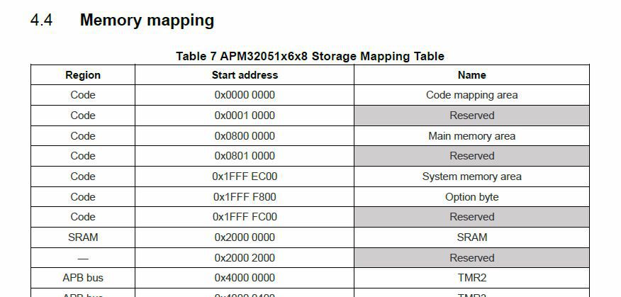

Sziasztok, ha én megadom így a változót, fix címre a flashbe:
static const uint32_t Uzemido _ADDR(0x2000)= 0;
az csodás, csakhogy minden ki-bekapcs után kinullázza. Hogy lehet úgy hogy ne tegye?
A 0 kezdőérték egyszer kell, amikor felprogramozom.

Azt hiszem az lesz h ennél a procinál a boot miatt a 0x2000 nem a tényleges flash.

Köszönöm! A volatile is kell, és az is hogy a main memoryba, 0x08002000-re írjam, ne a 0x2000-re - enélkül meg kezdőértéket nem tudtam adni neki. Sajnos kapkodnom kell, nincs időm végiggondolni mi ez az egész, hogyan képes féligmeddig működni minden rossz variáció, és mitől működhetett mégis a flashbe írás-olvasás. Ha valakinek van rá kedve-ideje, megfejthetné.

(#) sdrlab válasza sszasza hozzászólására (») Ápr 9, 2024 /
A táblázat szerint az első 0x10000 cím mappelve van a 0x8010000 címre. Ezért működhetett a flash írás. Így tényleg csak a volatile hiányzott...
