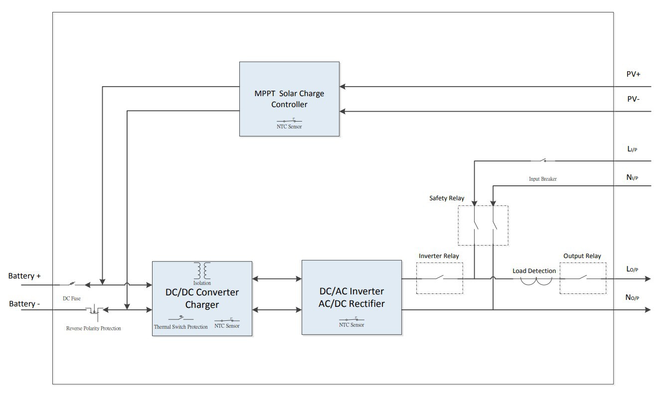

Nézegettem invertereket. Van ugye a visszatápláló. Az nem jöhet szóba, mert engedély, mérőcsere, stb kellene, és 5 Ft-os áron soha nem jönne vissza a többletköltség. Szigetüzemmel az a probléma, hogy nagyobb árammal induló dolgokat nem tudnék indítani, ráadásul jön egy felhő, akkor leáll, stb.
A hibrid inverter lenne jó megoldás nekem, de nem teljesen értem. Ha jól gondolom, akkor a hálózat felé nem táplál vissza, de ha túllépem a napelem teljesítményét, akkor a hálózatból kiegészíti? Azaz pl 1 kW-ot termelnek a napelemek, én 1,5-tel terhelem, akkor 0,5 kW-ot vesz fel a hálózatból?
(#) Ge Lee válasza Villanymozdony hozzászólására (») Ápr 16, 2024 / 1
Az off grid-hez pont azért kell az akku, meg azért is, mert ugye éjszaka sem süt a nap. Azt is ugyanúgy koppra lehet terhelni, sőt akár éjszaka is, bár kevesen állnak neki hegeszteni az éjszaka közepén.
A hibrid az szerintem azért hibrid mert vissza is tud termelni. Hogy amiről beszélsz, hogy ki tudja a hálózatból egészíteni a teljesítményt ha kevés a bejövő napelem olyanok is vannak, hogy azt a kínai gyártó hogy hívja nem tudni, mert sok esetben ez még a használati utasításában sincs benne, de ugye azzal nem árt tisztában lenni, hogy az úgy működik, hogy ilyenkor a kimenet és a hálózat össze van kötve, azaz akár vissza is termel, mert ha galvanikusan össze van kötve a hálózat és a kimenet, nem biztos hogy az inverter pontosan tudja, hogy most az energia igény a kimenet felől vagy a hálózat felől jön. Ha nem akarsz magadnak esetleges jogi gondokat, netán bíróságra járkálni, akkor az ilyen invertert szerintem kerüld el. Azt meg bármelyik off grid is tudja, még az enyém is, hogy ha úgy van beállítva, akkor ha akkora teljesítményigény van, hogy az akkuból és a napelemből sem tudja fedezni, akkor átkapcsol hálózatra. Tehát nem rákapcsolja, hanem átkapcsolja.

(#) proba válasza Ge Lee hozzászólására (») Ápr 16, 2024 / 1
„mert ha galvanikusan össze van kötve a hálózat és a kimenet, nem biztos hogy az inverter pontosan tudja, hogy most az energia igény a kimenet felől vagy a hálózat felől jön.”
Egy egyszerű fogyasztásmérő tudja, akkor egy inverternek nem kellene gondot okozni. ( ha a bejövő meg kimenő szál az inverteren megy keresztül, amit alapnak gondolok)
(#) Villanymozdony válasza proba hozzászólására (») Ápr 16, 2024 /
Természetesen a bejövő meg kimenő szál az inverteren megy keresztül. Elvileg nem táplálna vissza semmit, de valahogy mindenképp ellenőrizni kellene, mert ha a mérő visszatáplálást is mér, akár 1-2 W-ot, akkor a szolgáltató felől ejnyebejnye lehet.

(#) Ge Lee válasza proba hozzászólására (») Ápr 16, 2024 / 1
Az inverter az inverter, nem fogyasztásmérő. Nagyon sok mindent kell(ene) tudnia, aztán hogy mit tud meg mit nem, az majd akkor derül ki amikor használod. A képen egy off grid inverter blokkvázlata van, nem véletlenül van odaírva, hogy safety relay, az épp azért van ott, hogy az inverter kimenete és a hálózat véletlenül se kerülhessenek galvanikus kapcsolatba egymással, ami ugye feltétele lenne úgy a betáplálásnak mint a kimenetre rásegítéses üzemmódnak.
