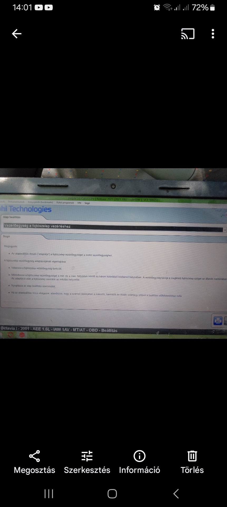

(#) Kopszs hozzászólása Máj 4, 2024 /
Sziasztok Sokoda Octavia 1.6 AEE motorkód folytószelept szeretném adatptálni mert gondoltam hátha megoldaná a hibát 400 és 600 közt ingadozik ingdozik az alapjárat de képes kuplung benyomásakor le is állni.na most a program azt irja hogy min max közöt három állásban müködtesem a pedált meg is tettem de nem történik semmi és ahol irja hogy beállítási érték ott alaphelyzetben sok 0 van de nekem az utolsónál van egy egyes ez nem tudom hogy mit jelent amúgy gázpedál müködetések hol egyik nulla hol másik változik egyesre ami elméletileg jó.Nem tudom ha esetleg van valakinek ebben tapasztalata megköszöném a segítséget.Csatoltam kép a beállítás leirásáról

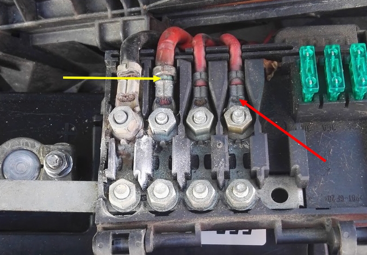

Sziasztok! Lehet hülyének fogtok nézni de remelem nem. Lenne egy kettes Octaviám ami 1.9pdtdi BKC motorkóddal rendelkező autóm. Na most azért is írok ide mert problémám van az elektronikával és hátha találkozott valaki ilyennel. Nyári melegben egész nap a tűző napon áll az autó elindulok vele kb 100 méter és elmegy az elektronika

Na akkor úgy megy el az elektronika hogy nincs klíma panel nincs index nincs ablaktörlő se ablakemelő nem működnek és a külső hőmérséklet sincs csatolom a képet. És ha nagyon melege van az autónak akkor le is állítja és csak az önindító kerreg nem csinál semmit. Pozitív zárlat van az autóban ami azt takarja hogy valahol szar a test. De senki nem bír rá jönni hogy hol szar a test mert az autó már át lett nézve minden hogyan is.
(#) VIM válasza Skoda rs hozzászólására (») Jún 6, 2024 /
A dízeleket abszolút nem ismerem motortérileg sem, hogy abban hogyan van elhelyezve az akkumulátor DE valaki itt ebben a topikban már szembesült az akku alatti részen kidörzsölődött kábelköteggel de képeket nem készített. Az írását így nehéz volna megtalálni és ha jól emlékszem nem mostanában volt erről szó hanem évekkel ezelőtt. Ha zárlatod van és az működés közben jelentkezik, szinte biztosra vehető, hogy az motortéri. A külső hőmérséklet szenzora az esőcsatornában van valahol a kormány oldali részen és az ablaktörlő machanika gyanúsítható lehet, mert azokon a vezetékeken csak vászonszalag van feltekerve és ha mostanában jött elő ez a zárlat akkor az esőcsatornában kellene szétnézni, hogy a mechanika nem e kikezdett ott valami pozitív szálat.

Az akkunál nézz körbe ott van egy biztositék panel ott a hiba.
(#) VIM válasza blasz hozzászólására (») Jún 8, 2024 / 1
Szia! Azt mondta, hogy:
„senki nem bír rá jönni hogy hol szar a test mert az autó már át lett nézve minden hogyan is.”
ezért azt feltételeztem, hogy ilyen hibának szemmel láthatónak kell lennie egy hozzáértő számára és nem zárlatot keresni ha ilyen sarukat lát a főbiztosíték táblán. Amiről én beszéltem az pedig nem egy jól látható helyen van ha ott van egyáltalán vezeték sérülés.
