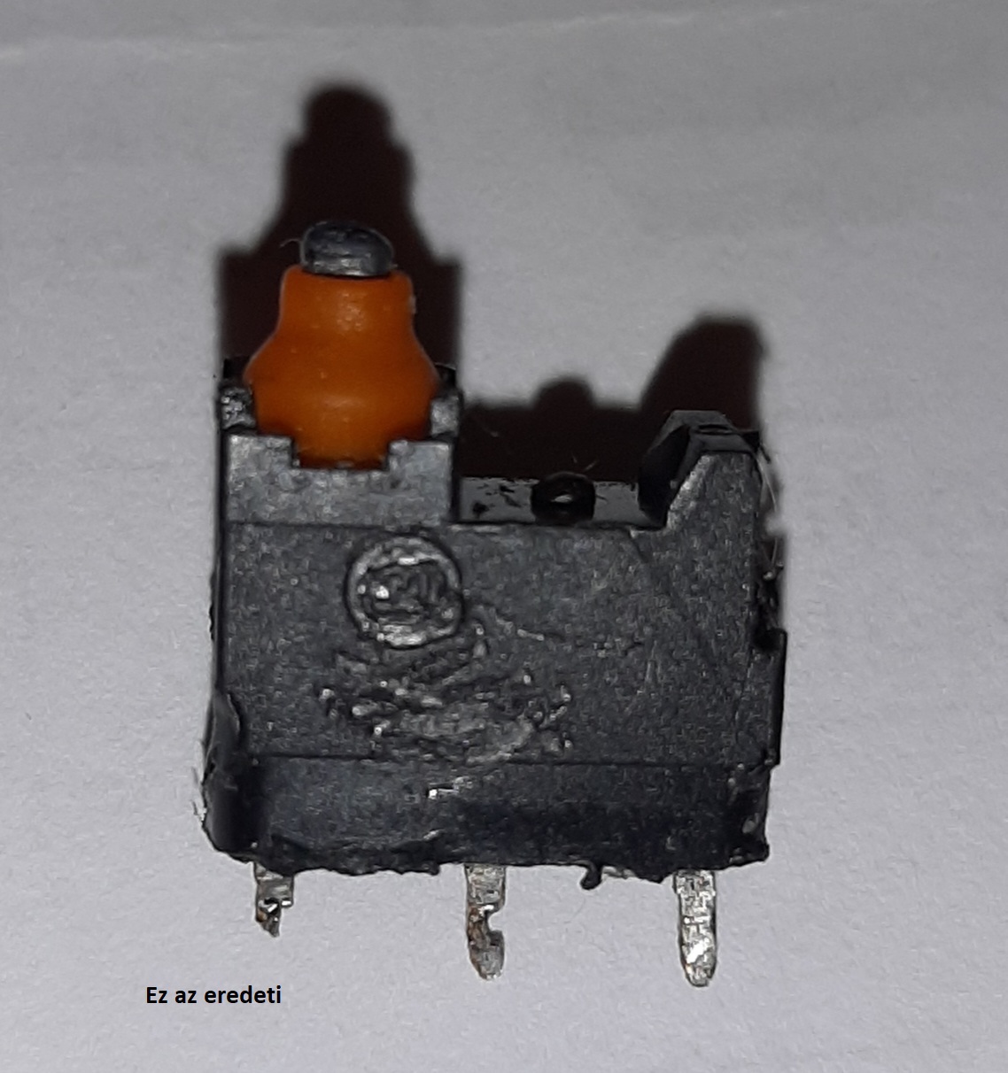

Kérem nézzétek el nekem ha nagyon szakszerűtelnül kérdezek. Nagyon régóta figyelem ezt a fórumot és mindig tátom a szám, hogy mi mindent lehet itt tanulni. Lenne egy olyan kérdésem ami számomra most megoldhatatlannak tűnik. Az Opel Meriva B központi záregységének van egy rendszeresen visszatérő hibája. Elromlanak a benne lévő mikrókapcsolók. Magát a zárat nem könnyű szétszerelni a kapcsolók meg ki vannak öntve valamféle műanyaggal, de ezeket az akadályokat megoldottam. Kioperáltam a kapcsolókat...is. A gyári mikrókapcsoló belül csúszó érintkezőkkel "kapcsol" ami nem túl jó megoldás. Az új Omron kapcsolók meglátásom szerint jobbak, mert billenő kapcsoló. Sajnos gyári kapcsoló beszerezhetelen. Vettem három kivezetéses Omron mikrokapcsolókat, de itt az a problémám, hogy az Opel zárszerkezetben belül csak két érinkező van és a gyári mikrókapcsoló valójában nem kapcsol, hanem két különböző ellenálls értéket küld a BCM-nek. Az smd ellenálások olyan picik, hogy épp elférnek a gyár által használt kapcsoló belsejében. Ha megnézitek a képeket rögtön kiderül mi is az én nagy problémám. Azt kellne megoldanom, hogy az új kapcsolókkal is tudjak két különböző értéket küldeni a BCM-nek, de az új kapcslókba nem tudok semmit beforrasztani, mert szétszedni is csak roncsolással lehet Az új mikrókapcsolóknak három kivezetése és két állása van, ezt a három kivezetésen külön lábakon mérhető de a zárnak csak két érintkezője van és és emiatt csak két láb használható az B és C lábak. Látjátok, hogy az ellenállásoknak a kapcsolón kívül kellene lenniük. Én itt úgy elakadtam ahogy csak lehet, ezért kérem a segítségeteket. Még egy utángyártott zárszerkezet ára is horror. Köszönöm előre is a megoldásaitokat. Szerintem lesz. Ha meg nem, kidobtam egy csomó melót az ablakon és ami még ennél is rosszabb : nem járok sikerrel. Köszönöm, hogy elolvastátok.
Nincs itt semmi gond. Szerezned kell két ellenállást (2,6 kΩ és 8,2 kΩ) és a rajz szerint összekötni őket és a kapcsolót. Az kb. teljesen mindegy, hogy milyen az ellenállás, egyáltalán nem fontos, hogy SMD legyen. Jelen helyzetben egyszerűbb kezelni a kivezetésekkel rendelkezőeket.
Vagy az A és C lábakat kell használnod, vagy a B és C párost, ezt innen én nem tudom megállapítani, melyik az alaphelyzet és mit vár a BCM.

Köszönöm, hogy válaszoltam. A probléma a következő: csak az B és C lábakat tudom használni, mert csak ott van bekötési lehetőség a záron belül A gyári kapcsoló a gomb fenti állásánál 8.3k lenyomott állásnál 1.97k. Ezt egy két kivezetéssel éri el, mert -- belül-- váltogat egy csúszó érintkezőn. Alapeset: a gomb felül: 8.3k Másik eset a gob benyomva: 1.97k. Az új kapcsoló: alpesetben a gomb felül a B és C lábaknál nincs érték, mert a kapcsoló belül nyitva van. Lenyomott állapotban az új kapcsoló a B és C lábal között vezet ebben az esetben itt lenne a 1.97k , de ha a gomb felül van akkor nem vezet, tehát nem lehet érték illetve lehet ha e két láb közé iktatok egy 1.97k ellenállást, de hogy adok neki másik értéket? Azt kellene megoldanom, hogy az új kapcsoló is a B és C lábak kivezetésénél váltogassa az ellenállás értéket. Amit rajzoltál az a gyári kapcsolóval egyenértékü, de az új kapcsoló csak a rajzom szerint kapcsol. Egy ellenállás értéket simán lehet adni, de kettőt úgy, hogy a B és C láb vagy vezet, vagy nem, úgy én nem boldogulok. Be kellene vonni a C lábat is, mert ott lehet egy másik érték az A és C lábak között, de továbbra is csak a B és C lábaknak van bekötési helye a zárban. Ez az én nagy problémám. Még egy dolog eszembe jutott. A B és C lábak özött lehet-e ellenállás soros-párhuzamos móddal elérni, hogy a vezet-nem vezet váltogtással változtassa a küldött értéket ? Be lehet-e vonni az A lábat ? Köszönöm segítséget.
Ha a kapcsolónál a B vagy C lábnál (vagy a csatlakozónál) nem tudod megbontani az áramkört, akkor sosem fogod elérni, hogy zárt állapotban 2K legyen az ellenállás.
Miért csak a B és C lábakat tudod használni?
Gondolom az van nyitva (vagy zárva) a megfelelő kapcsoló állásnál (benyomott, vagy kiengedett)...
Ha így lenne az A és C ennek pont az fordítottja, akkor azt kell használni és már meg is oldódott a feladat.
Mert azok meg helyileg nem jó helyen vannak, gondolom... Az egész probléma kicsit átláthatatlan számomra. Biztosan simán meg lehetne oldani némi "drótozással", ha kezemben lenne a szerkezet, és lehetne látni, mi hova fér el.

Ez már igy a rajzod szerint működni fog. Meg lehet szakítani az ármkört, mert a B és C lábak vagy zárt állásban vagy nyitott állásban vannak. Ha gomb fent van akkor nyitott és B és C között nem vezet, (ekkor kell a 8.3k), ha a gomb lent van akkor zárt és B és C között vezet itt kell az 1.97k) A kapcsolót csak egyféle képpen lehet behelyezni, mert a mechanika csak akkor éri el a kapcsló nyomógobját ha helyes a beillesztés. Fordítva nem lehet. Csak a beforrasztás.... az a kihívás, mert hely... Na ! Az qurva kevés van Arra szeretnélek kérni benneteket, hogy ajánljatok olyan helyet ahol ezt a --kivezetéses -- nagyon apró ellenállást be lehet szerezni. Feltöltök még képet, hogy jobban lehessen látni a nagyon kicsi helyet ahova ezeket az ellállásokat be kellene ültetni, illeszteni forrasztani és ki kell önetni valamilyen anyaggal ami rögzíti és vízmentessé teszi. Ha ahhoz is adnátok ötletet, hogy mi legyen ez az anyag és mi a neve az is nagy segítség lenne. Köszönöm a segítséget. Lehet bánni fogom, hogy belefogtam, de nem az a feladós fajta vagyok.
