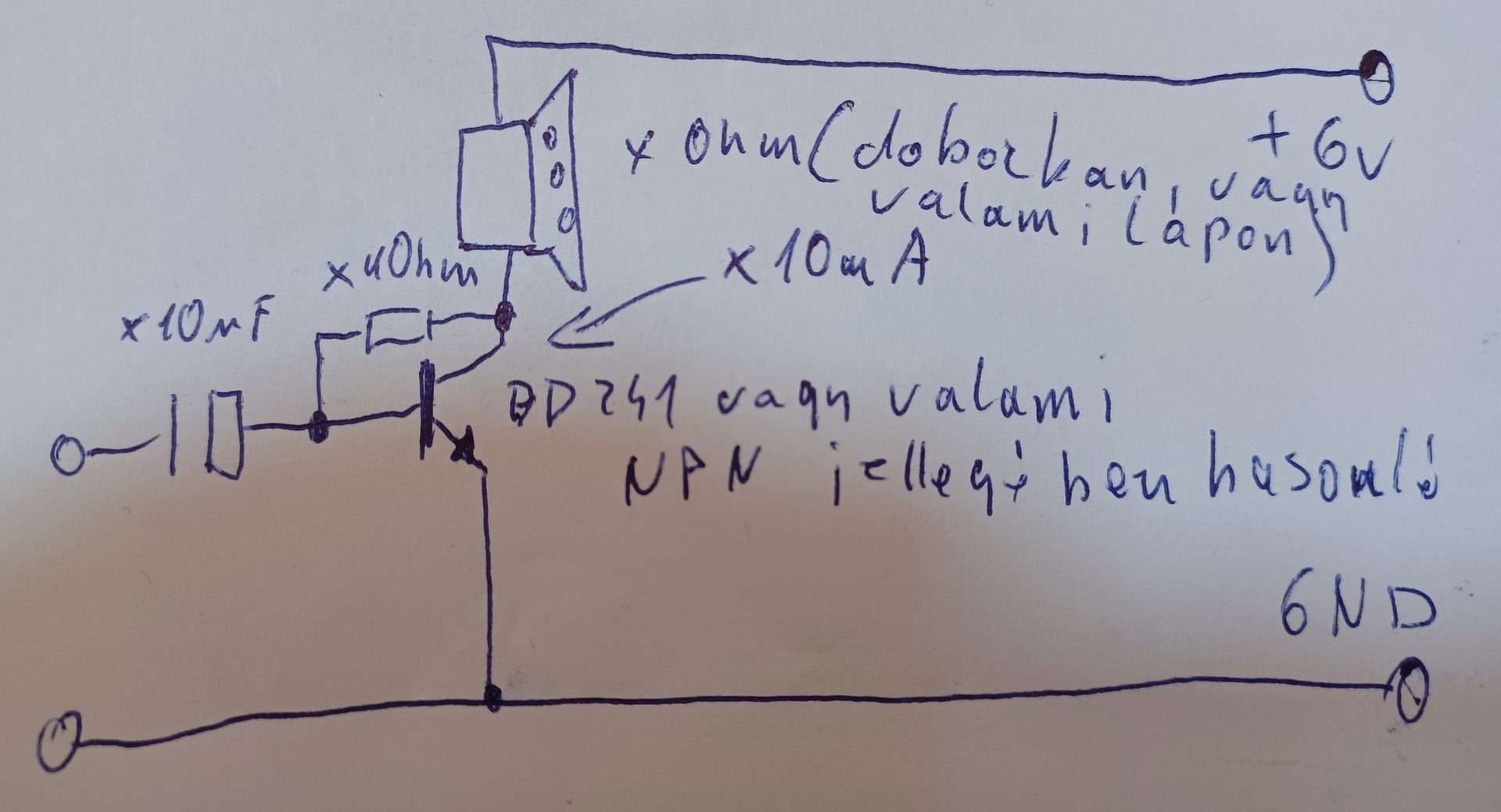

(#) Gafly válasza zosza18 hozzászólására (») Jún 20, 2024 / 3
Mindenkinek igaza van, nem kívánnám személyenként szétszálazni a válaszokat:
- Tényleg jobb helye lenne az "Elektronikában kezdők kérdései" topic-ban.
- Senki nem pákával a kezében született, de ezzel legalább tanulni lehet, nagy kárt csinálni nem.
- Egy tranzisztorral, ellenállással, hangszóróval és kondenzátorral (meglévő készlet) is lehet működőképeset alkotni. Ameddig nem akkora az áram a kollektorban, hogy valamelyik irányban kifekszik a cséve, addig szólni fog, különösen például telefon füles kimenetről meghajtva.
- Zsombort személyesen ismerem, hiszen ott volt az ELBAFTA rendezvényen. Nem gond pár alapot elmagyarázni, rajzzal segíteni. Majd lehet tovább lépni később, több tranzisztor, stb...

(#) Udvari Zsombor válasza Gafly hozzászólására (») Jún 20, 2024 /
Köszi, elmentettem a rajzot, valamikor majd átépítem ilyenre.
Jól olvasom az alkatrészeket? Ellenállás 40Ω (40R), kondenzátor 10µf + lábára megy a hangjel pozitívja.
