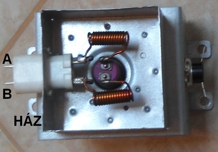

(#) gyulank hozzászólása Júl 1, 2024 /
Hogy lehet megállapítani, hogy a magnetron rossz, vagy a csatlakozója? Min mit kéne mérni? Tegnap menet közben egyszercsak égett műanyag szagot éreztem, azóta nem melegít.
(#) Ge Lee válasza gyulank hozzászólására (») Júl 1, 2024 /
Úgy, hogy a magnetronba 2 szál drót megy, azokat onnan lehúzod, és ha a csatlakozó bármelyikén (A vagy B pont) zárlatot mérsz a fém ház felé akkor a csatlakozó a rossz, cserélni kell. Ha nem, akkor meg a magnetront. Magnetronból felesleges újat venni, szokott itt az apróban is lenni olcsón használt, az is el fog menni nagy valószínűséggel még sok évet.
(#) gyulank válasza Ge Lee hozzászólására (») Júl 1, 2024 /
AB zárlat, de házzal nem mérhető semmi. De nem tudom mi lehetett az olvadt műanyag. Lehet, hogy nem a magnetron romlott el? Annak a nagy fehér valaminek milyen ellenállásúnak kéne lennie ami a trafó és a kondenzátor közt van? 160k ha lehúzom a kondiról. 5kV 800mA biztosíték.

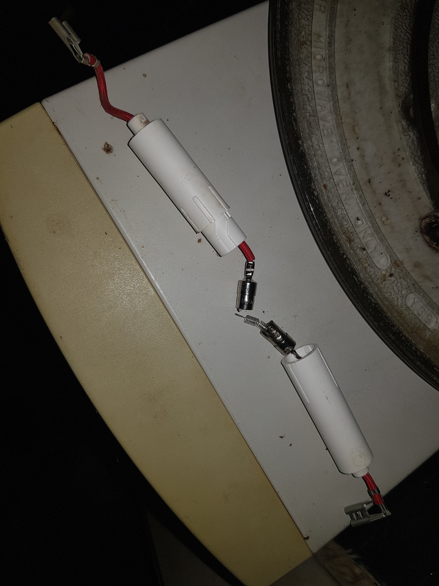

(#) gyulank hozzászólása Júl 10, 2024 /
A mikró biztosítékot hogy rögzítik a tok foglalatához? Mikor ki akartam venni, eltört a biztosíték. Az egyik felét azóta se tudtam leválasztani. Hogy lehet kicserélni a tokban a biztosítékot?
(#) uniman válasza gyulank hozzászólására (») Júl 10, 2024 /
Többféle tok van, ha megmutatod milyen...
(#) gyulank válasza uniman hozzászólására (») Júl 10, 2024 /
Nem a tok a lényeg. A vezetékre rá van krimpelve egy kupak, ami rá van gyógyulva a biztosíték kupakjára. Ennyi. A másik képet kaptam, azon most látom, hogy szét van nyílva a kupak. Ezen nincs.
A hozzászólás módosítva: Júl 10, 2024
Nem "gyógyulva" van, hanem gyárilag "rágyógyítva" van, min pl. ez: Bővebben: Link
Pedig azt hittem nem kell rajta lennie, csak véletlenül összeér. Nem azt kérdeztem, hogy gyárilag rögzítették-e.

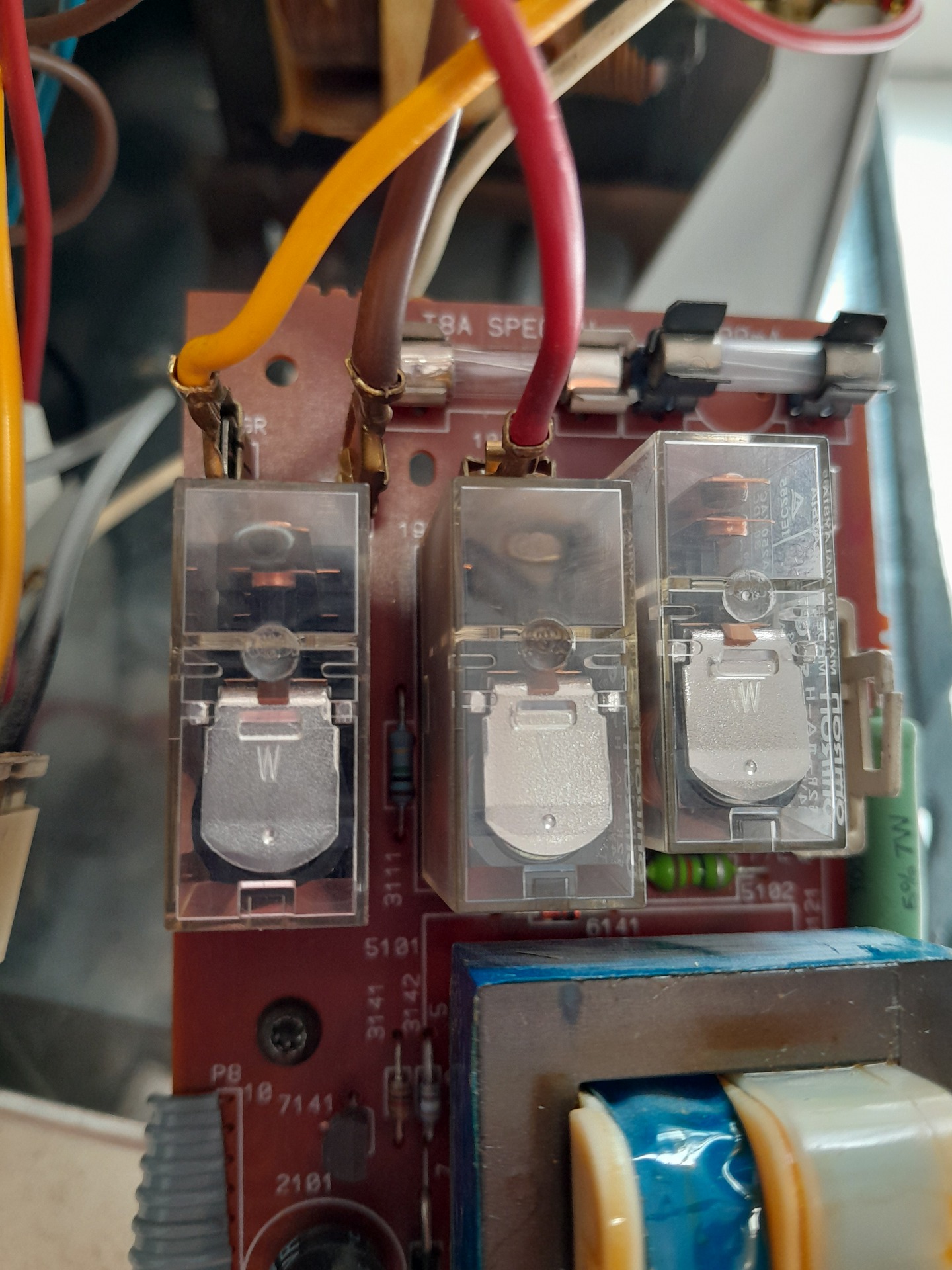

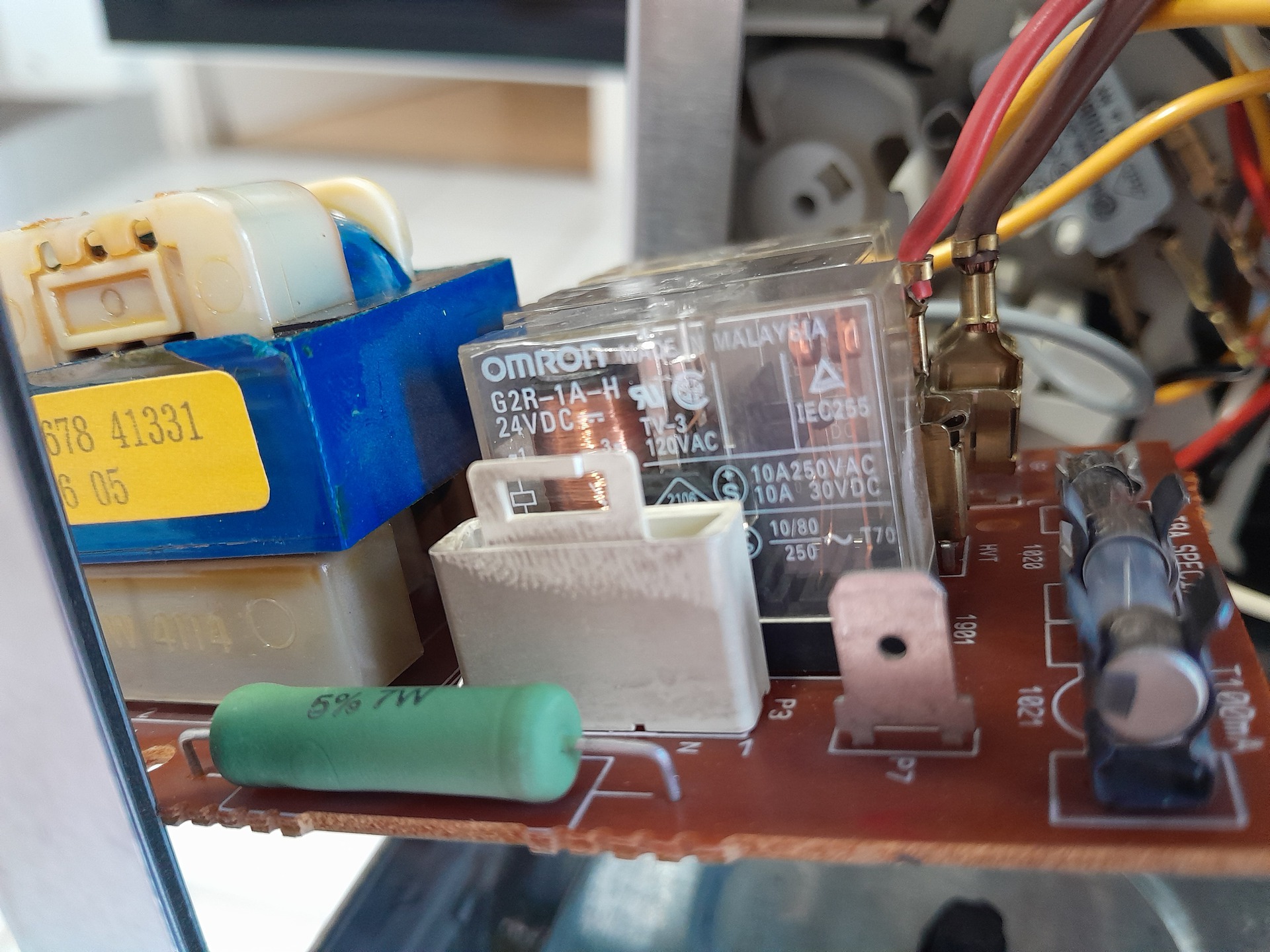

(#) Patrol hozzászólása Júl 15, 2024 /
Sziasztok! Áprilisban írtam egy whirlpool mikro hiba miatt kollégám kicserélte benne a trafót meg talán a kondit is azóta működött idáig. Most újra kinyomja a fő biztit a relék beégése okozhat ilyet? 3-ból 2 be van égve. A másik kérdés ha cserélem a reléket fontos, hogy H-s végű legyen (nagy érzékenységű) mert csak simát találok.
A hozzászólás módosítva: Júl 15, 2024
(#) uniman válasza Patrol hozzászólására (») Júl 15, 2024 /
Az ajtókapcsolókat "megcsiszoltad" csere helyett ! Hiba! Nekünk nem írtad le, hogy a 8A-as bizti helyett milyen került bele 8A...F-es vagy L-es.
G2R-1-H 24VDC van, bár csak cégeknek.

(#) Patrol válasza uniman hozzászólására (») Júl 15, 2024 /
Nem a kapcsolókat csiszoltam hanem a rajta lévő csúszósarukat. Bizti volt már benne 16A is próba képp azt is kinyomta.
