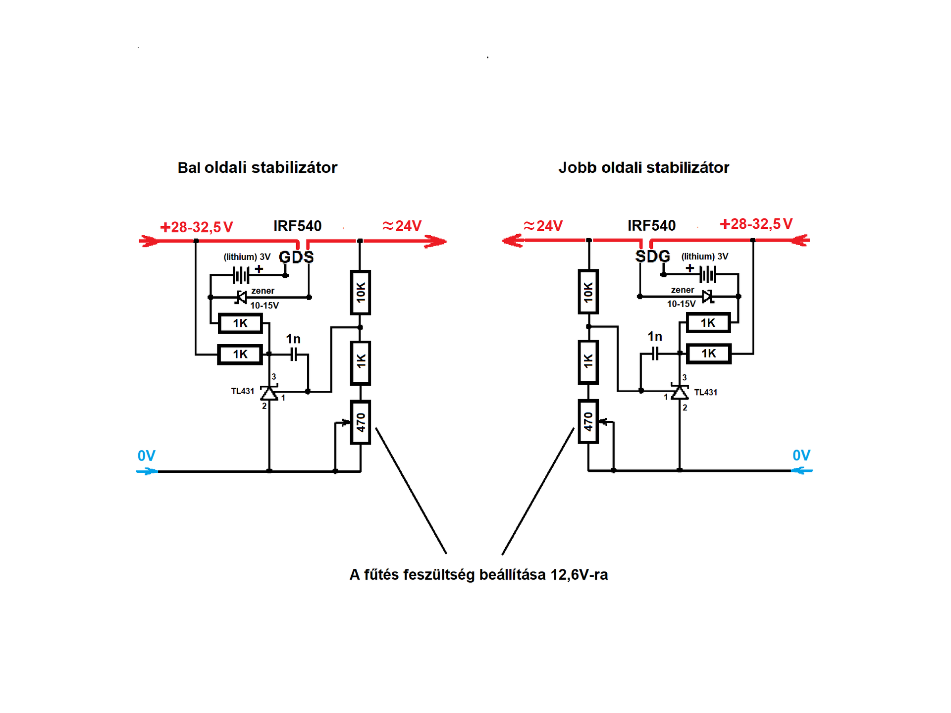

(#) mek-elek válasza mek-elek hozzászólására (») Júl 28, 2024 /
Kedves mentorom jelezte, hogy nem jó a stab FET bekötése! Ezt korrigálnám!

(#) mek-elek válasza mek-elek hozzászólására (») Júl 29, 2024 /

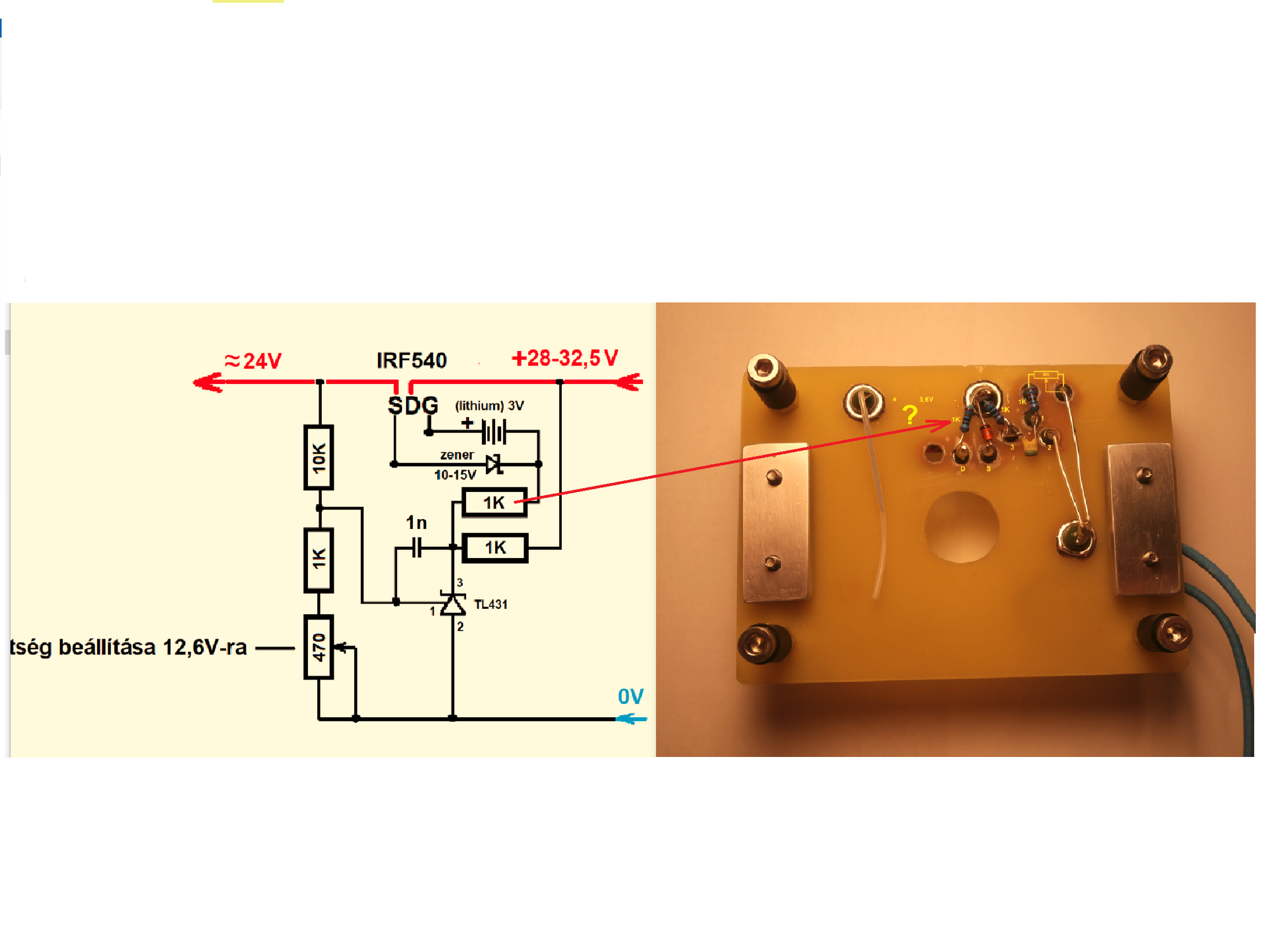

Tisztázandó a kis kavalkád tápügyben... Az történt, hogy véletlen (vagy direkt?), szóval felcseréltem a D, és az S FET lábakat. Aztán meg kedves mentorom jónak látta a zener diódát a lithium pozitív kivezetéséről a mínuszba tenni, hogy kisebb legyen a szivárgás esélye.
Én meg átrajzoltam magamnak az eredeti rajzolmányom alakjába, mivel az jobban követhető számomra. Hogy a korom, vagy a két stroke-om, de nekem így fekszik jobban.

(#) Alkotó válasza mek-elek hozzászólására (») Júl 29, 2024 / 1
Nem tudjuk ki a mentorod, de ha Bálának ezt a rajzát akartad átrajzolni, akkor ott látok eltéréseket.
(#) compozit válasza mek-elek hozzászólására (») Júl 29, 2024 /
Bocs, hogy ezt mondom, de én nem javasoltam semmit... csak kérdeztem.
(#) mek-elek válasza Alkotó hozzászólására (») Júl 30, 2024 /
Kedves Alkotó, köszi a segítségedet!
Hiába, ez van...
Javítottam a buta hibámat.

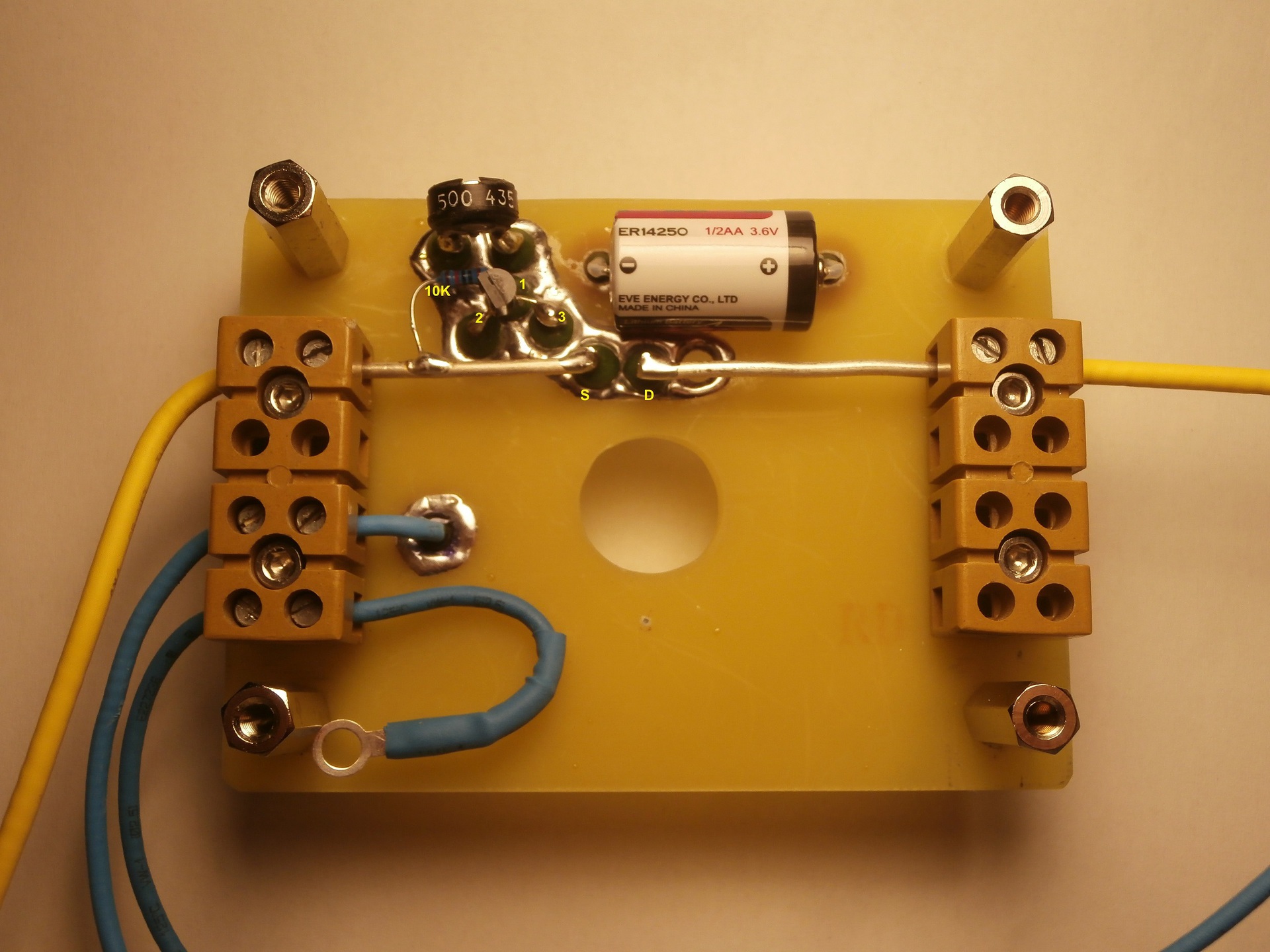

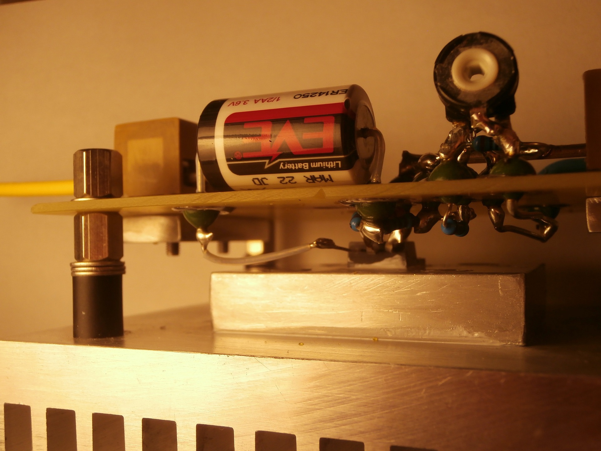

Azzal kezdem, hogy rámértem az elemre, és 0 voltot mutatott. Hát feltettem a nagyítót a fejemre és döbbenten láttam, hogy átlátszó szigetelő cső van rajta. Így én úgy láttam, hogy jó vastag kivezetései vannak. Így jár az aki először vesz a kezébe ilyet. Picit blankolva valamivel több mint 3,6 voltot mértem. Visszavágva felhasználásig majdnem elszégyeltem magam az eladó véleményezése miatt. A V-Cap-nál ilyen probléma nincs, mivel színesek a szigetelők rajta.

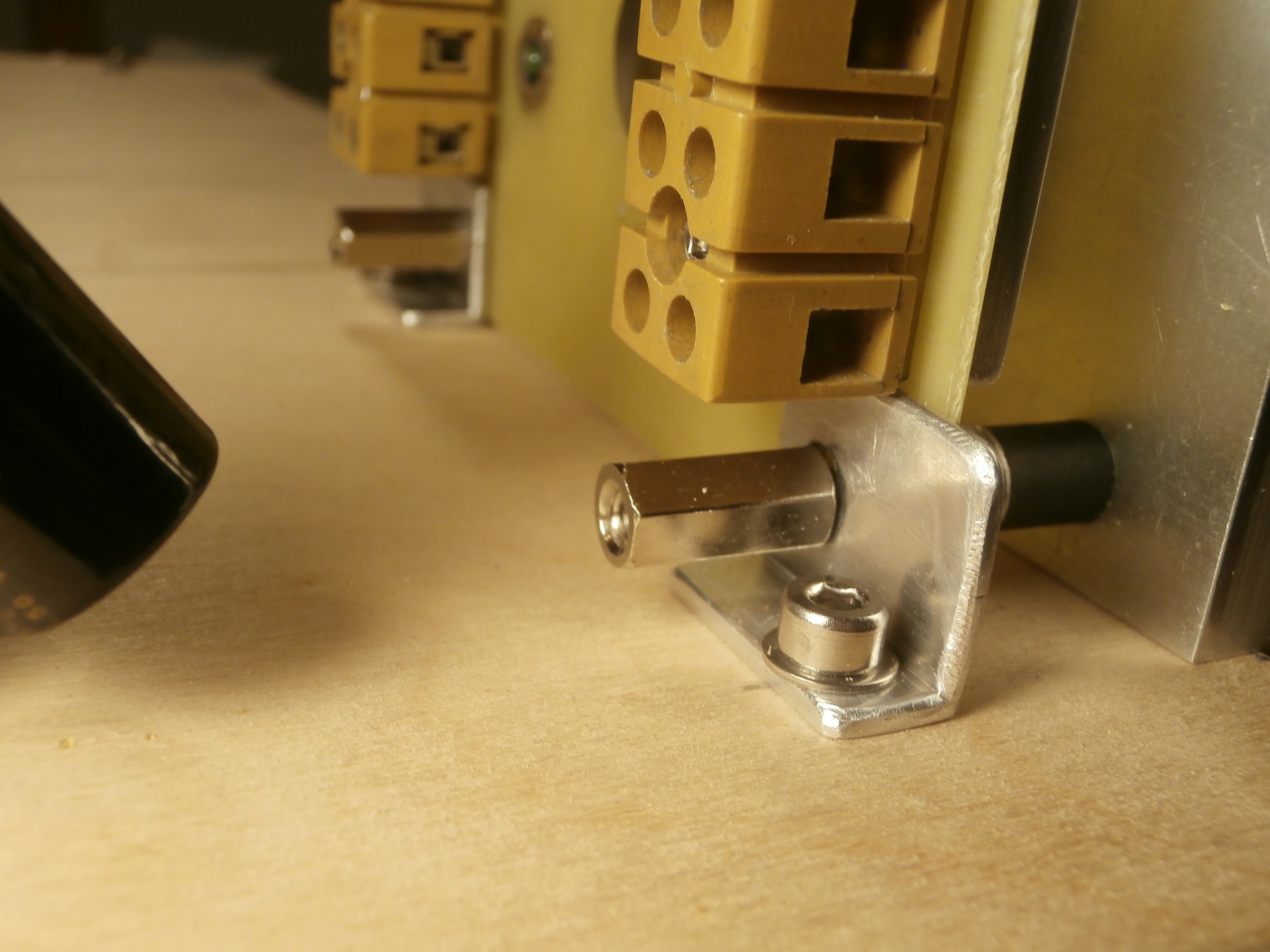

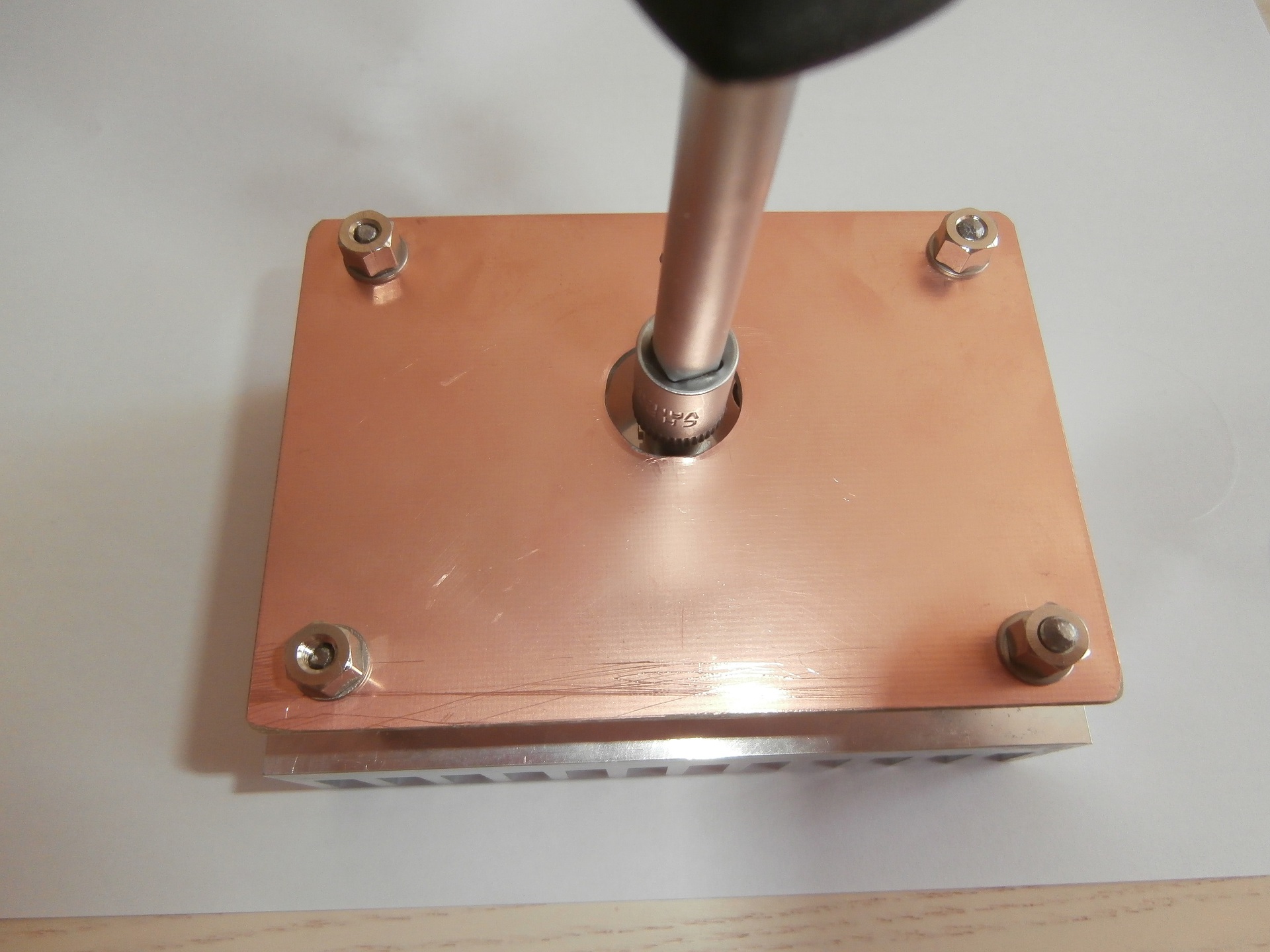

El is kezdtem a vásárolt anyagok alkalmazását. A hűtőborda témában már jeleztem a stabilizátor hűtőbordájának felszerelési módját. Most sor került a panel felszerelésére. A mechanika nagyja így megvan. Ugyan a két 2mm-es tömör vezeték tehermentesítője még nincs felszerelve, de a borda méretének megfelelőségének (hőelvezetés) vizsgálatához erre még nincs szükség.

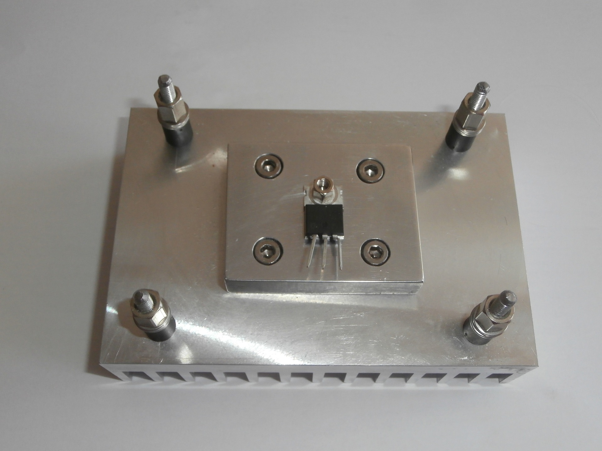

Kialakult a stabilizátor panel, és hiba is adódott. Már nem látok eléggé előre, és a 3D is tartogat meglepetéseket. Például feleslegesen került a panelra Gatenek üveggyöngy, mivel csak a 2mm-es tömör ezüstözött vezeték útjában lenne. Közben alul a telep ráköthető stabilan a Gate-re direktben. A tükrözésből fakadóan először próbáltam szimmetriát tartani, de aztán meggondoltam magam, mert a lényeg a rövidebb kábelezés, nem az, hogy mit látni. (Rajz 1, 2)
Jöhet az alkatrészek felrakása. Azonban egyelőre csak az egyik panelt zsírozom fel (bordakötés, FET), mert az elég a bordafelület megfelelőségének vizsgálatához. A teflonszigetelők még gyártás alatt.

Így történt ez a stabilizátor esetében is. Némi ókumlálódás után lefűrészeltem egy falapból a feltételezett alapméretét a hibridnek. Majd előkotortam egy kapcsolót, meg a vett hálózati csatlakozó aljat és biztifoglalatot, és reszeltem hozzájuk konzolokat. A falap aljára kerültek, mint eredetileg is szeretném. Egyelőre csatornákban szállásolom el a huzalozásukat. Mégse lógjon az alján alkalmilag sem. Változtattam a bizti pozícióján, mivel nem tartottam célszerűnek a megszokott hátfal megoldást. Hiszen, ha elől van, egy csere esetén nem kell semmit megbontani e művelethez. A végleges verzióban az alaplap 3 rétegből áll majd. Az első, ami felül látható majd 10-12mm vastag lesz, a lapszabászat készlete alapján. A második 8mm-es. Ő lesz, mint a vezetéknek a véset a falban a kiárkolt réteg. Ebben haladnak majd a 230 voltos huzalok. A harmadik az alsó szemfedő, ami 6-8mm-es rétegelt lemez lenne.
A készülék magas lábakat kap majd, hogy a levegő alulról kellőképpen elérhesse a vertikális folyósókat a belső bordák hűtéséhez. Sok készüléket forgalmaznak ennek hiányával, így könnyen túlmelegszenek. Visszatérve a hibridhez, mivel ez az alaplap az első ötszáz órában kap szerepet, emiatt nem kell foglalkozni a furatok áthelyezésével küllemi okokból.
E teszt a borda méretének megfelelőségéről, illetve a táptrafó adott melegedéséről szólna, egy esetleges eltérő kimenőfeszültség esetére.

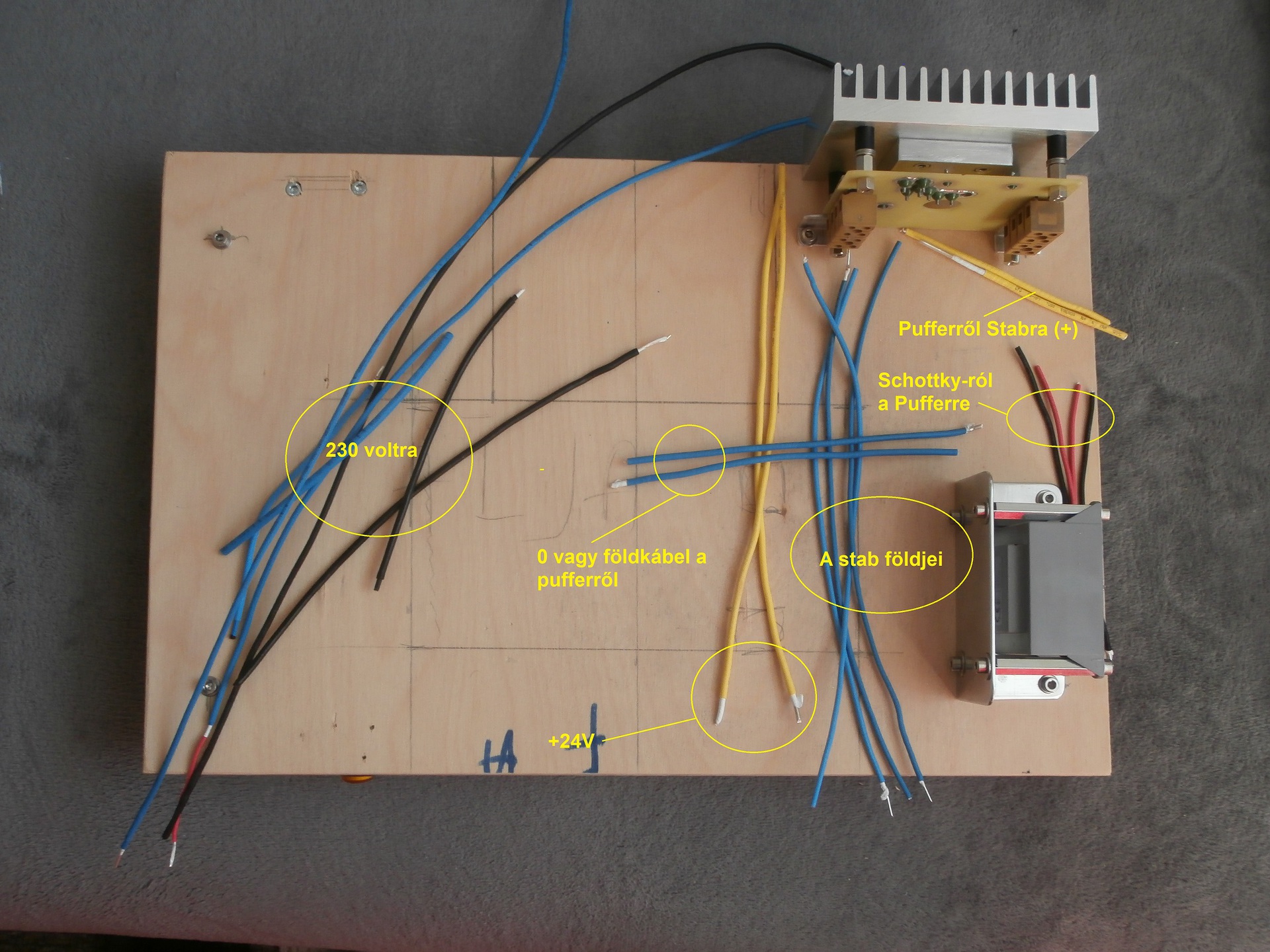

(#) mek-elek válasza mek-elek hozzászólására (») Aug 28, 2024 /
Az ember azt hinné, hogy bemegy egy boltba, és ott mindent meg tud venni, amire gondolt...
Belefáradtam a keresgélésbe…

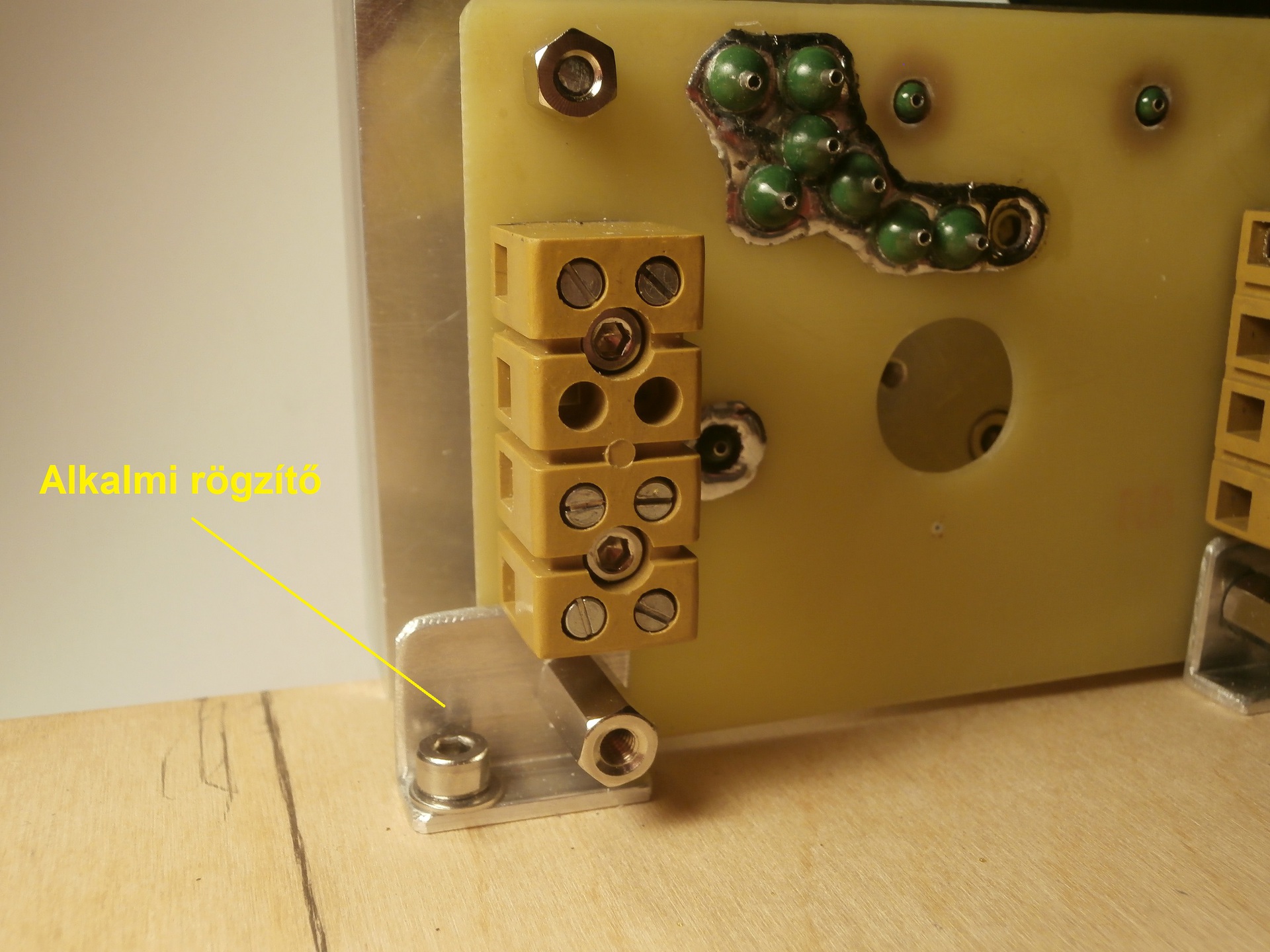

Elkészült az alaplap, azaz a betáp. Ideiglenes puffernek megtette egy bontott 8800uF. Rögzítésre elégségesnek volt mondható a 2mm-es tömör rézhuzal (stabil). A bekötő huzalokat nem szabtam el e kísérlet kedvéért. És jöhet a stab-panel szerelése…
ui.. ma kaptam 4mm-es ezüstözött forr-fület, szerencsémre!

(#) mek-elek válasza mek-elek hozzászólására (») Szept 7, 2024 /

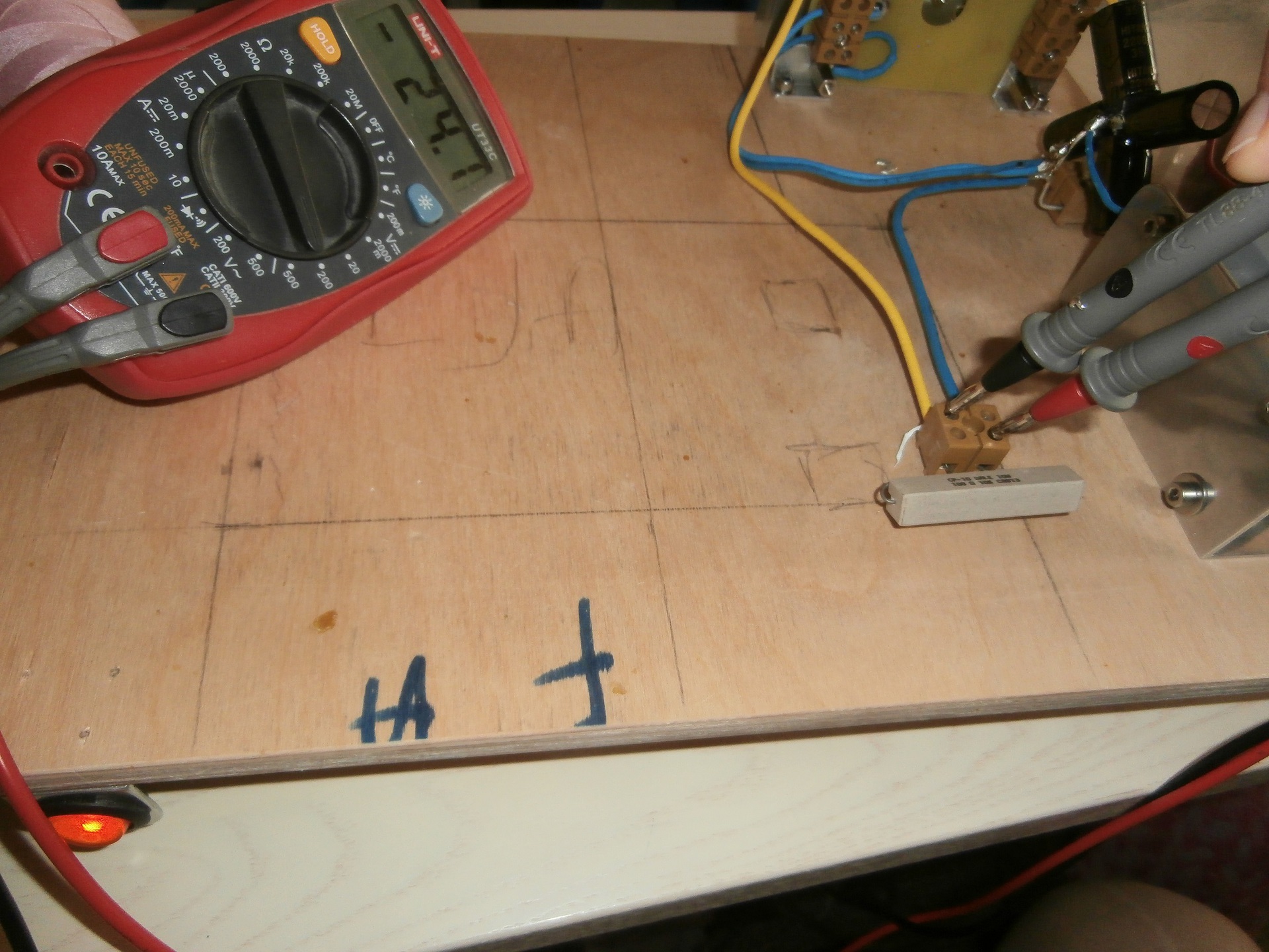

Hibaelhárítás rendben.
Beállítottam kb 24 voltra, és jöhetett a próbaüzem. A borda bőven elégséges. Nem is melegedett, csak a lamellák lamellák között feláramló melegecske levegő volt érezhető. Szóval lehet reszelni a kicsikét. A trafó, ami melegedni fog, de a hűtésével elég a dobozba záráskor foglalkoznom.

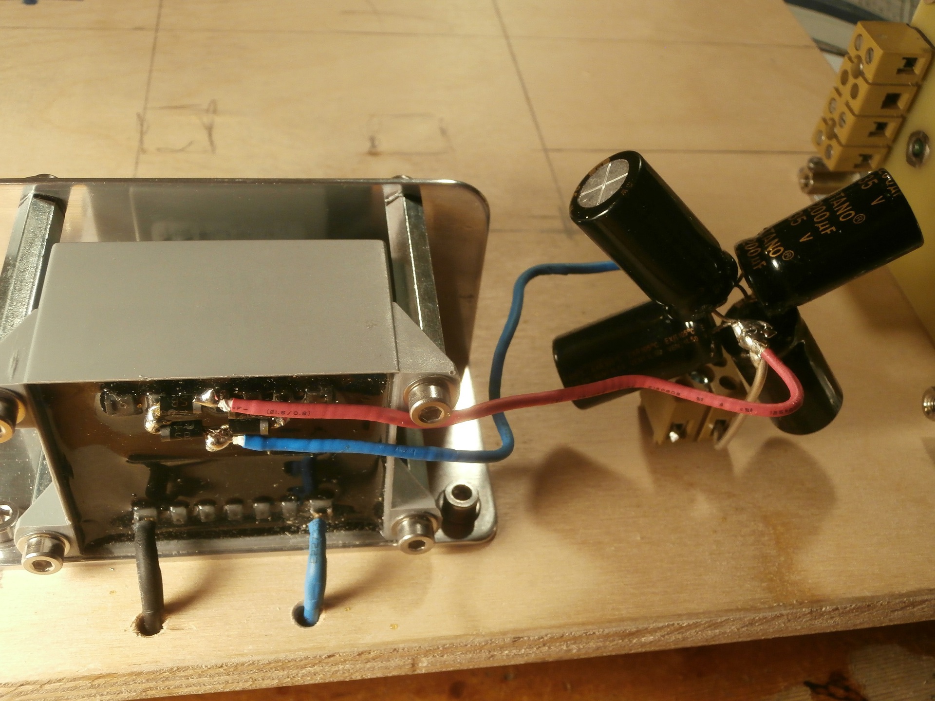

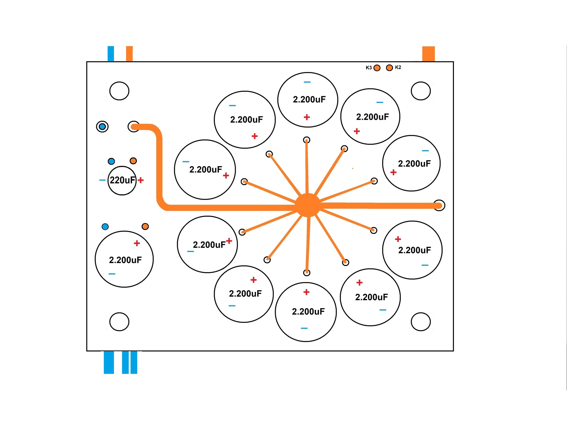

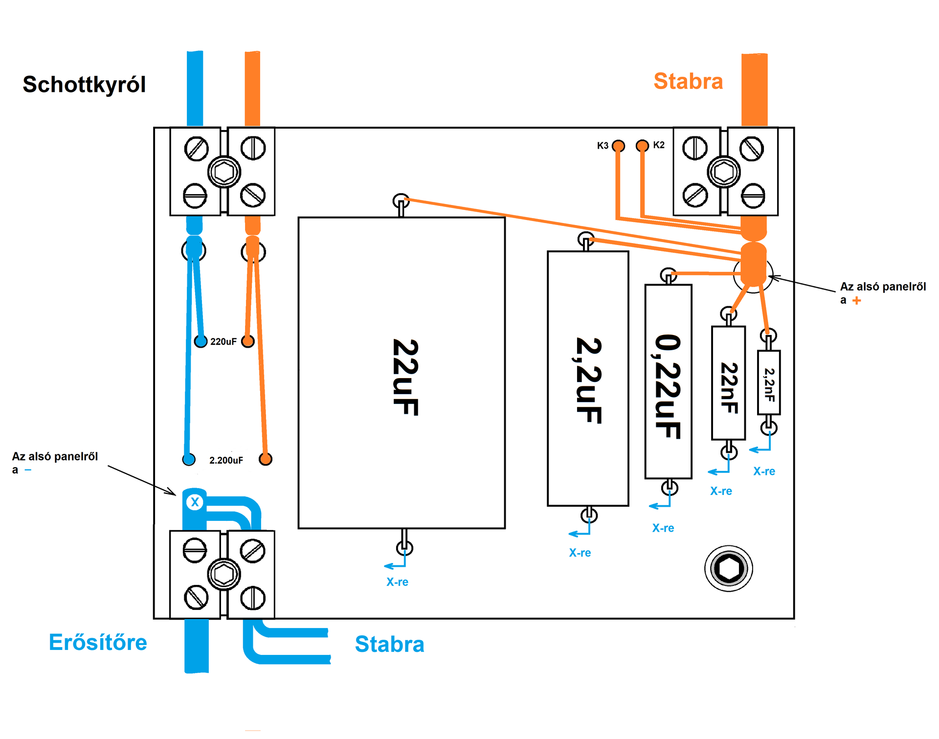

Ha tetszett, ha nem, hozzáfogtam a pufferszerelvény megtervezéshez. A régi osztott-tápos egyszerűbb volt. Most elég strapás volt a pólusok távolsága miatt a dolog. De megvan, lehet a paneleket elkészíteni, és telepakolni. Szigetelve csak a tartóktól lesz.
Bal oldal

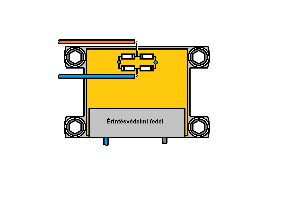

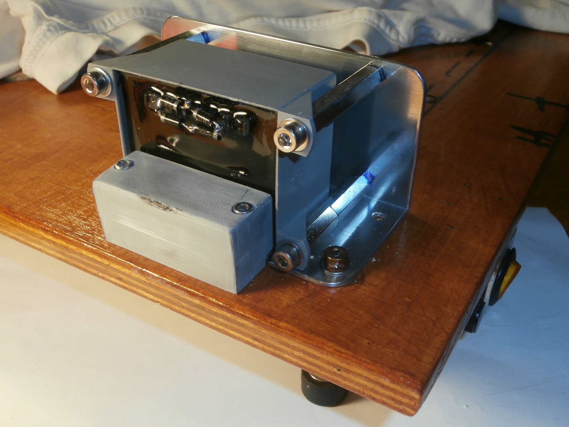

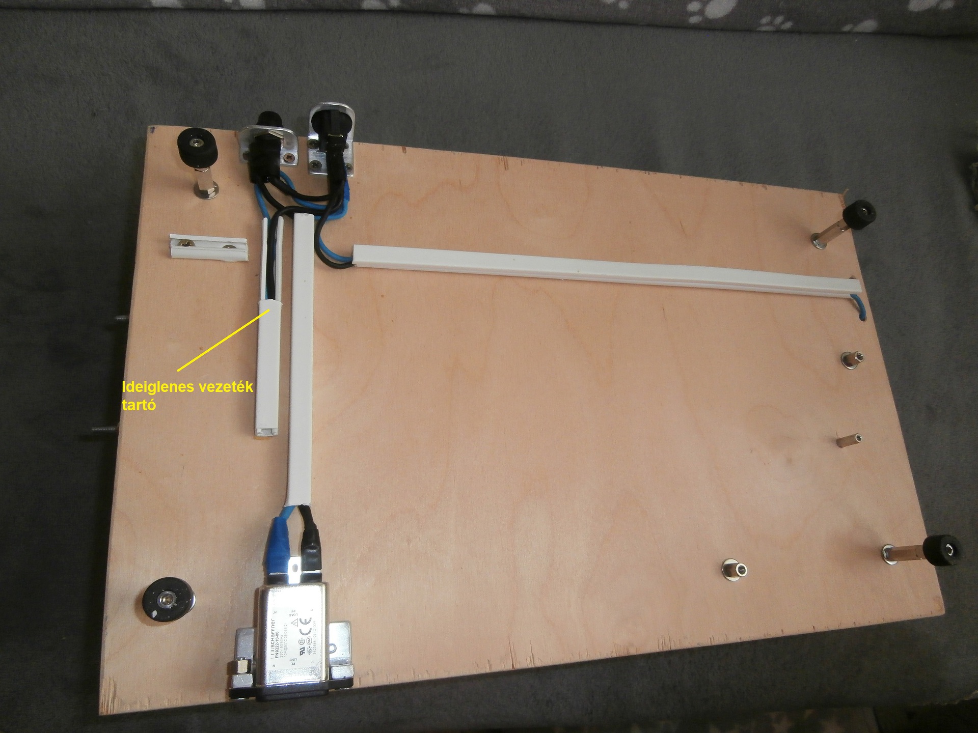

Főleg mechanikai munkákat végeztem a készüléken, és így lett az érintésvédelmi fedél a trafókra.
A hálózati trafók általam alkalmazott szerelési megoldása az erősítőkbe menet közben adódott.
Lényege, mivel csak prímér oldalon használok biztosítékot, a trafópanelen csak a trafó, és az egyenirányító híd trónolt. Gondoltam egyet, és elhagytam a panelt, ami pénzbe is kerül, a szabdalása lakásban undok, és a maratása meg környezetszennyező.
Az ilyen paneltrafókat, ha az oldalára fordítja az ember, akkor a rögzítése ellenére mindenhez hozzáfér, és némi hűtést is kap a trafó az alsó oldalán. A híd gond nélkül felforrasztható felül a szekunder kivezetésekre, a prímér bekötő huzalokat meg a Canamp óta nem szívesen látom szem előtt. Azonban a Canampnál szűkössége miatt nehezen hozzáférhető volt a prímér oldal.

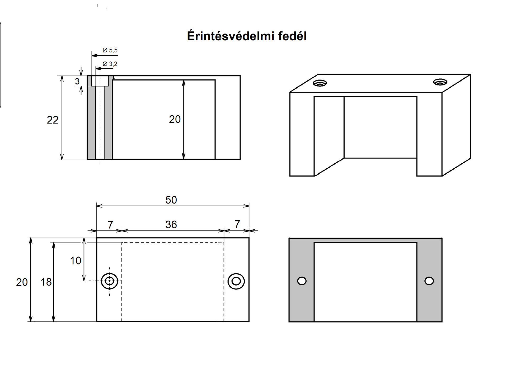

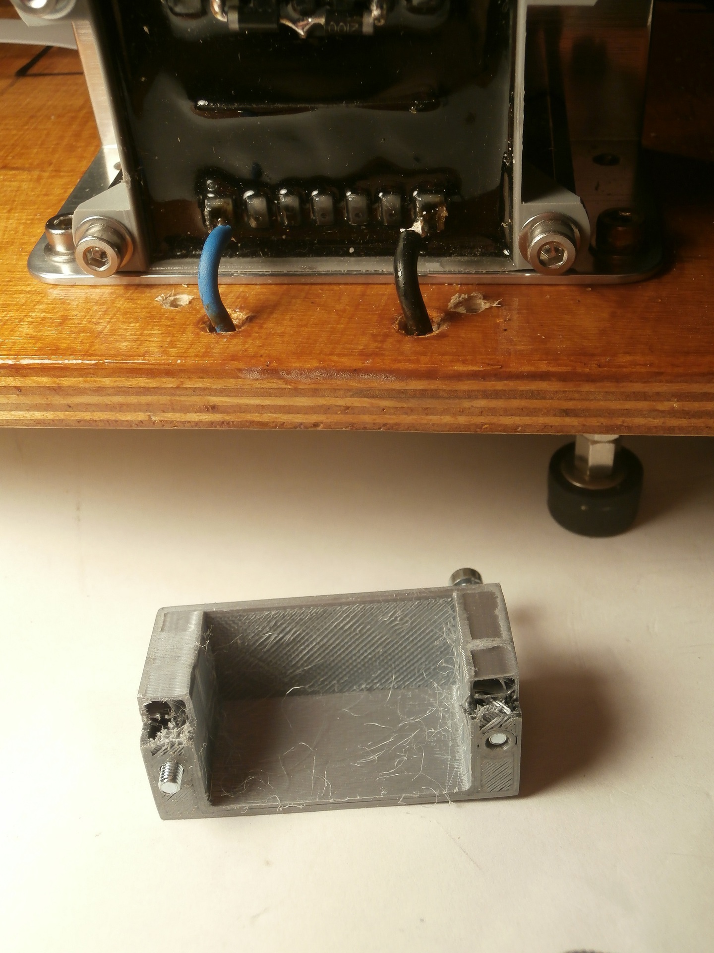

Most mivel tágasabb, nyitottabb a próbafalap, és a kivezetések oldalt vannak, jobbnak láttam kizárni a véletlenszerű hozzáférést a prímér kivezetéshez (unokám).
Így a trafók kaptak egy-egy érintésvédelmi fedelet. Ez kifejezetten 3D-s nyomtató téma.
Esetemben a méretek a mellékletben.
ui: sajnos én üreges nyomtatást kaptam. A tömör változatot ajánlom mindenképp. Erre a változtatásra a bejáratási idő alatt nekem is alkalmam lesz.
(#) Alkotó válasza mek-elek hozzászólására (») Okt 19, 2024 / 1
Általában sem értem mit miért úgy csinálsz ahogy, de most még inkább nem értem. A trafót miért jobb élére állítva felfogatni? Ehhez így kell egy csomó cafrang, maflán néz ki, nem látom benne az előnyös sajátosságokat.
Lefirkantottam (szó szerint egy ácsceruzával a műhelyben) ahogy én jobbnak látnám. Milyen hátrányt látsz ebben a megoldásban, és milyen előnyt remélsz a saját elgondolásodtól?
