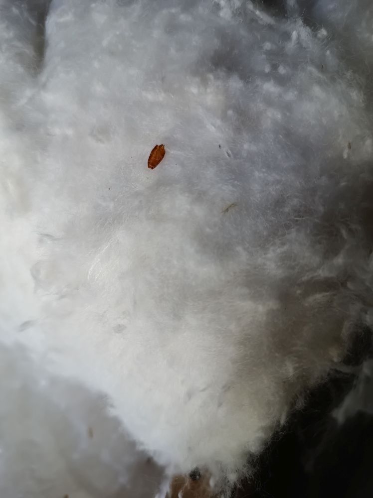

De fénykorában "életteli" volt a hangja. Azóta megdöglött a bogár a vattában Idézet: „Szerintem vattával - vatta nélkül ugyanaz a hangja” Akkor jó a hallásod. ![]() Egy hangdoboz teletömködése csillapítóanyaggal: Mélytartományban nem sokat segít, max. a látszólagos térfogatot növelheti meg meg, 5-10 százalékkal, ami zárt dobozoknál elenyésző hatású. Zéró. Reflexben meg nincs értelme. Középtartományban-itt elsősorban az emberi beszédtartományra gondolok-segíthet, de itt alapvetően a hangsugárzó belső méreteinek az aránya fontos. Állóhullámok, kocka doboz esetében. Nem kell párhuzamos oldalfalú dobozokat építeni. Egy DIY-er ezt megengedheti magának. A hozzászólás módosítva: Aug 13, 2024

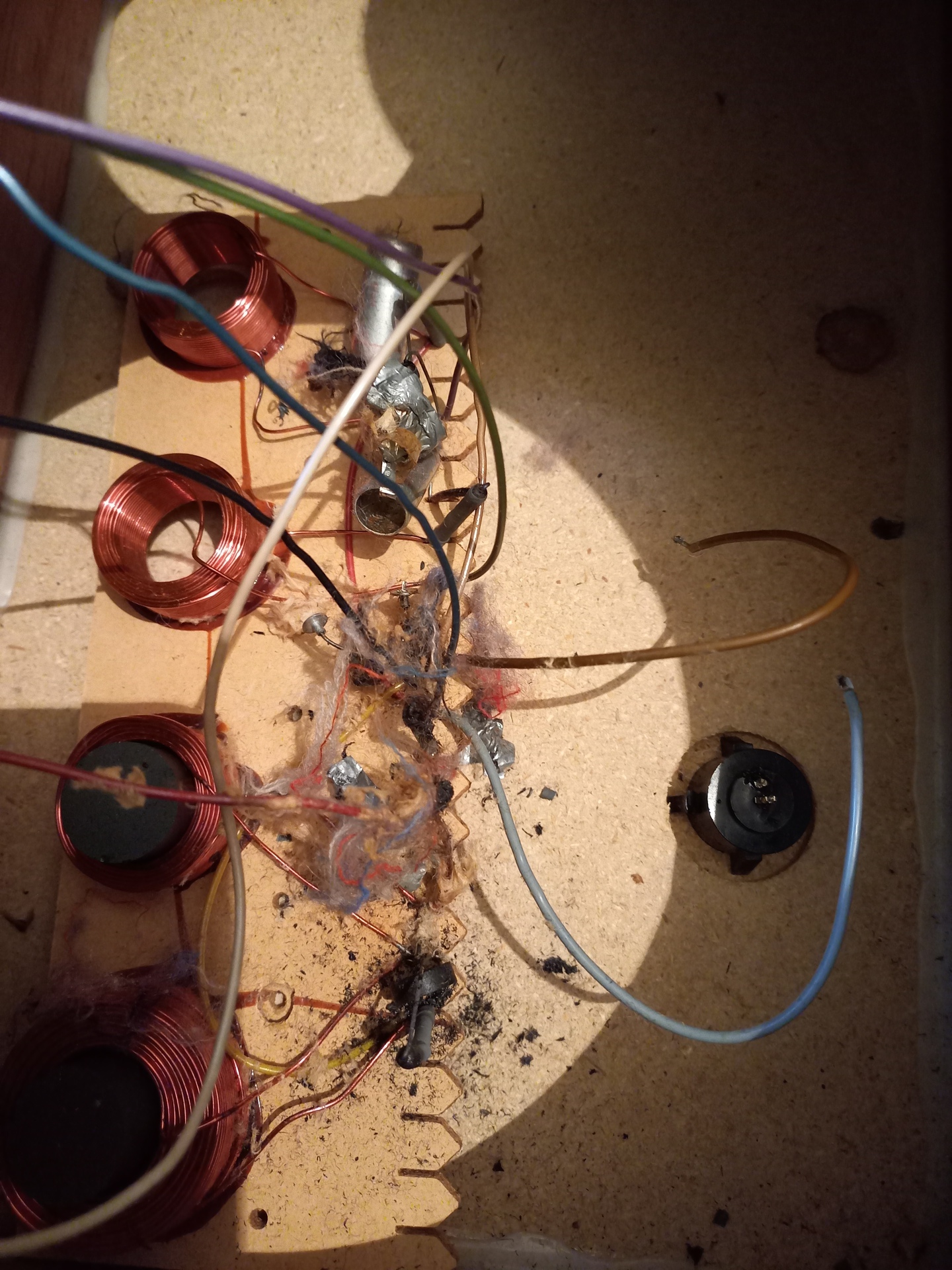

Feltámasztás előtti Beovox S45-2 feltárás, hogy mit is vettünk pontosan...
