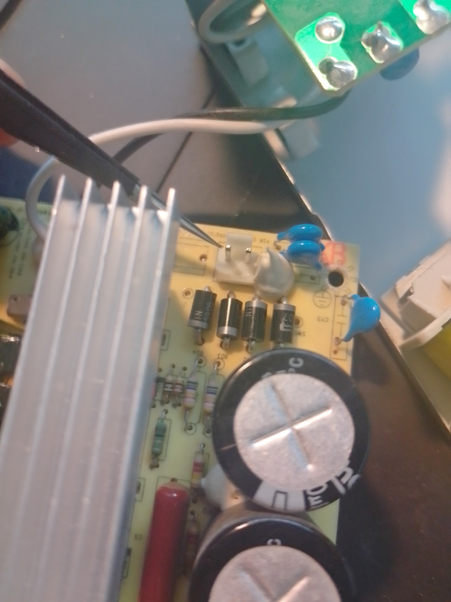

PC tápegység (Akyga AK-B1-500E) bemeneti trafójának kimenete rövidre van zárva gyárilag?! Ónnal. Hogy lehet ez? Főleg, hogy így működött egy darabig a gép.
Én nyitottam fel elvileg elsőnek. Azzal a hibával érkezett, hogy nem ad életjelet a gép. Szétszedtem a tápegységet, és szétrobbant biztosíték, illetve 3 zárlatos dióda fogadott.
Köszönöm a válaszokat. Még csak amatőr vagyok.
(#) kadarist válasza Scoud hozzászólására (») Szept 10, 2024 /
Szia! Fényképeid vannak a rövidre zárt területről?
(#) Scoud válasza kadarist hozzászólására (») Szept 10, 2024 /
Van. Csipesszel mutatom, hol volt összeforrasztva...
(#) kadarist válasza Scoud hozzászólására (») Szept 10, 2024 / 1
Szerintem az nem trató kivezetés, hanem esetleg a PFC tekercs vagy valamilyen kapcsoló csatlakozója lesz.

(#) pipi válasza Scoud hozzászólására (») Szept 10, 2024 /
Nekem gyanús, hogy már mókolta valaki, a 4 diófa is már forrasztottnak tűnik
