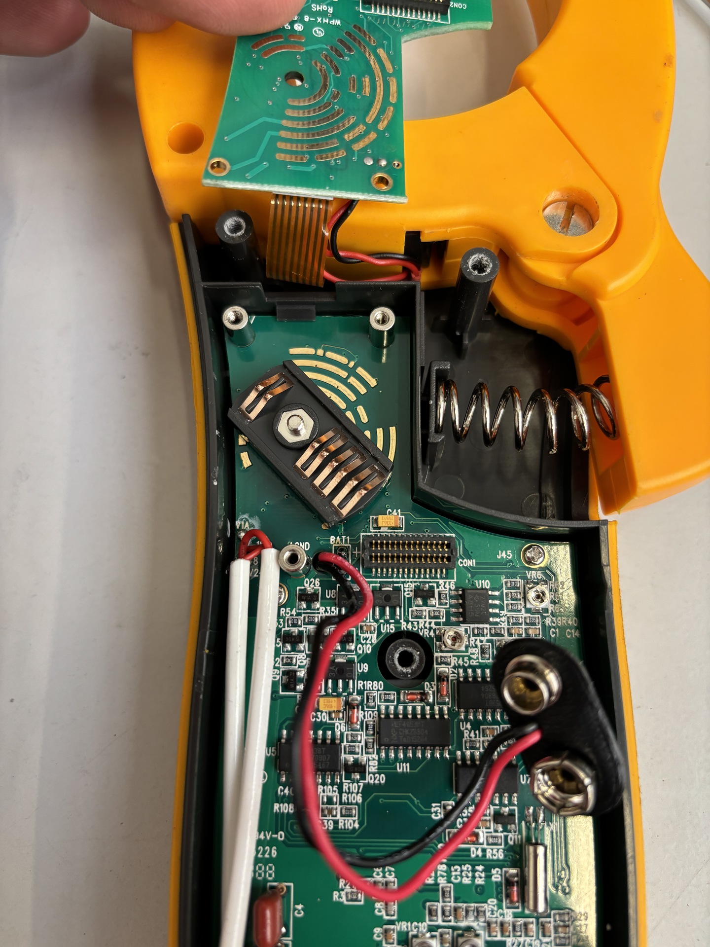

SZIASZTOK,SZERETNÉM KÉRDEZNI HOGY TUDTOK E BUDAPESTEN MULTIMÉTER SZERVIZT?

Szia. A baj az hogy feszültséget mértek vele úgy hogy a mérőzsinór a 20Aes csatlakozóba volt bedugva. Most csak a 200ohm os sávba mér elfogadható értéket. A többi sávban(V,A,C,dioda)állásokban minden érték rossz.

A kapcsolási rajz megvan nekem is csak nem tudom hogy induljak. Talán az ic 2(tl062)es ellenőrzésével?.
(#) szapcsika válasza zsel55 hozzászólására (») Szept 14, 2024 /
Először nézd meg, hogy van-e látható sérülés. Ha feszt mértek vele az áram méréshatáron, akkor akármi is leéghetett. Mondjuk nem mindegy, hogy egy autóakksira, vagy a 230-ra mértek rá. Első esetben max a sönt leégését tartanám lehtségesnek, másodikban meg bármit, mivel ezek az olcsó multémterek azért nem arról híresek, hogy jól viselik az ilyen félrenyúlásokat.
A hibakeresést nem vaktában kell végezni, hanem végigkövetni a kapcsrajzot, és elemzni, hogy mely alkatrész hibája okozhatja a megfigyelt tüneteket. Én először a DCV 200mV állást néznám, az elvbileg direktben megy a 7106-ra. Amíg az nem jó, addig mással felesleges foglalkozni. Utána lehet nyomozni, hogy mi más ment tönkre.

A söntöket lemértem mid jó, D1,2,3,4 jok,Q1tranyo viszont totál zárlatos. SMD NPN de nemtudóm leolvasni a típusát, sajnos nagyon halvány a rajz. Pont a kijelző alatt van csak SMD férne oda. Lehet hogy bemadzagolok egy nem SMD meglátom mi lesz. Egyenlőre mára enyíi

(#) proba válasza zsel55 hozzászólására (») Szept 14, 2024 /
Szerintem az csak védelem, így ha nincs benne sem okoz bajt, ha vigyázol. (persze csak ha egy rajzról beszélünk és az ami a bemeneten van a C1 el párhuzamosan) Kezd 200mV-os méréshatárban, ha azt büntetlenül kipróbálhatod. Ha az jó lehet ballagni óvatosan felfelé.

(#) proba válasza zsel55 hozzászólására (») Szept 16, 2024 /
Először nézd meg kiforrasztás nélkül mit mutat, utána kiforrasztva. ( ha hozzávaló rajzot néztem)
Az csak egy védelmi elem, ha minden méréshatárt csak a neki megfelelő értékekkel használsz, nincs jelentősége.

(#) zsel55 válasza proba hozzászólására (») Szept 18, 2024 /
Értem, kiforrasztva ugyan azt mutatja. ,Egyre jobban kiigazodok a nyákón, most elindulok leg előröl 100mV referencia fesz beállítástól, majd meglátóm mire jutók.
(#) proba válasza zsel55 hozzászólására (») Szept 18, 2024 /
Az hiba. A 100mV-ot ne piszkáld. Ha van benne rossz alkatrész, jellemzően elhúzza a tápot, ( 5V ellenőrzése) az meg a referencia feszültséget. Ha ezt elállítod utána csak a saját bajod szaporítod. Azzal kezd, minden méréshatárban/állapotban teszteld, ahol nem működik egyáltalán, vagy legdrasztikusabb az eltérés, azt nyomozd le. Ha mindenütt kb ugyan úgy hibázik, akkor a legkisebb feszültség, és a legkisebb áram méréshatár lenyomozását tartanám célravezetőnek. Vigyázz, mert ha másik műszerrel feszültséget mérsz benne akkor " elhangolódik" a mért érték megváltozik. Ezt vedd számításba. ( a referencia feszültség is...) Ha arányosan mindig kevesebbet mér, a bemeneti védődiódák átvezetése is nagyon nagyon gyanús.

(#) proli007 válasza zsel55 hozzászólására (») Szept 19, 2024 /
Hello! A műszer - bemeneti pontjához képest mérd meg az elem két pontjának feszültségét. Mert az Ic belső referencia, a + tápponthoz képest van kialakítva és a negatív pontja a COM, vagy is a bemeneti pont negatív pontja (GND). Ez kb. 2,8V körüli értéket ad ha jó a belső táp és nem terheli semmi. Mert ebből osztja le a 100mV referenciát.
