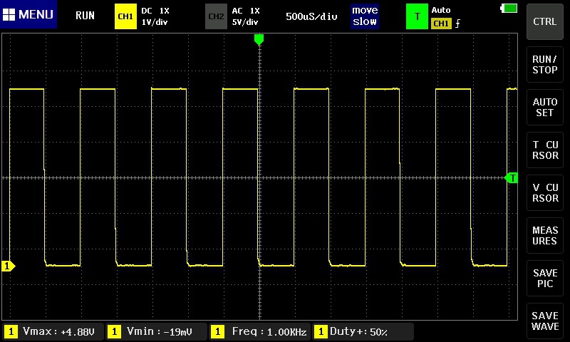

Az addig rendben is lenne de eddig nem tudtad beállítani és hogyan teszed be a G-kódba az utasítást. A harmadik képen lévő vezérlő kézi beállításhoz adták a lézerfejhez -talán tudnád használni 12-24V-on is működik.
Visszatérve az alap problémádra -a frekvenciát visszavenni 1kHz-re és külön tápról (akár telefon töltő) járatva a PWM vezérlőt . 3.5-5V PWM jelszinttel működnie kel a lézernek (hacsak nem valami különleges vezérlést igényel).

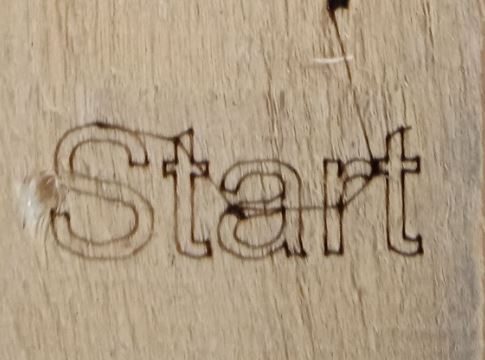

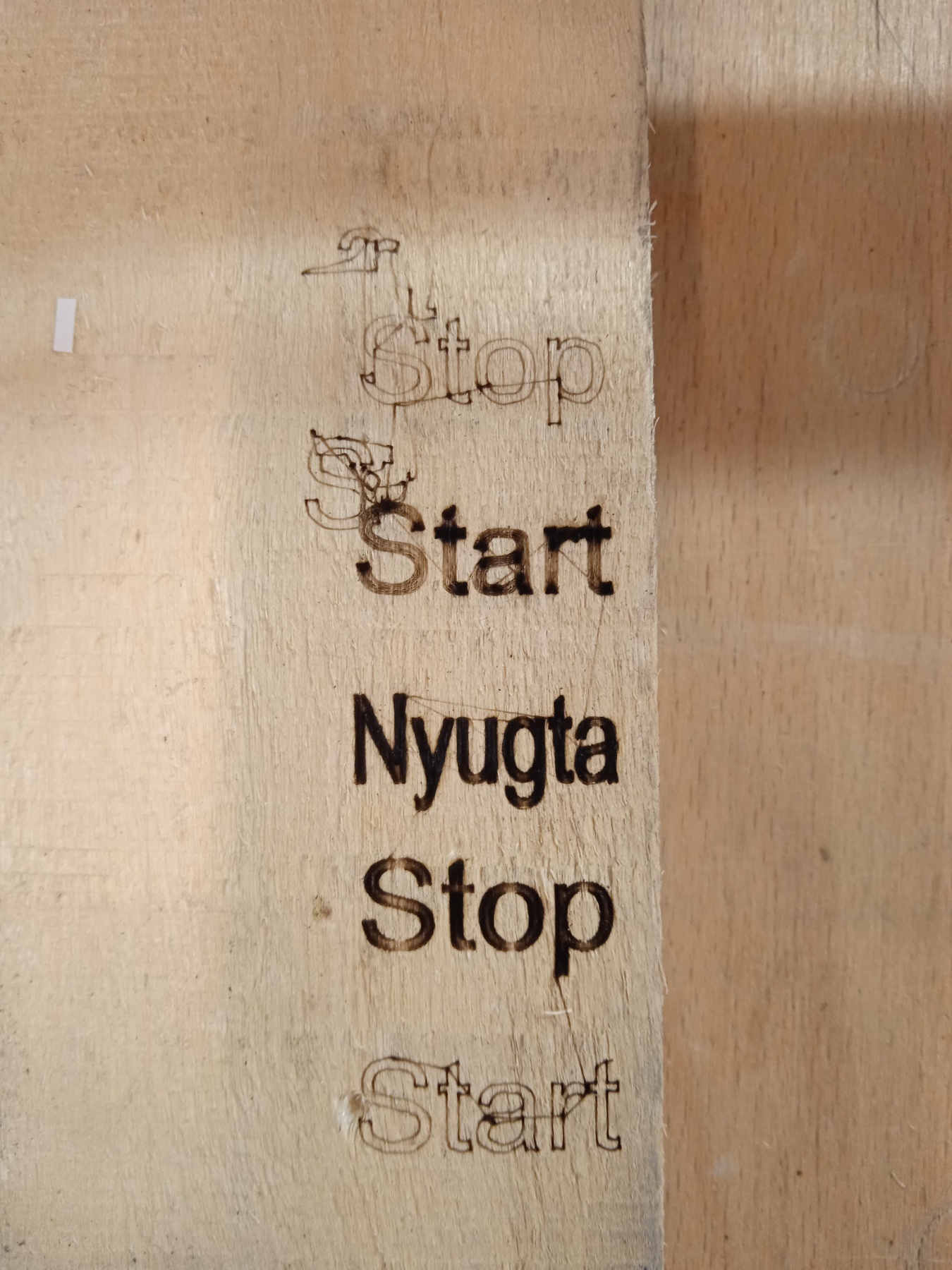

Program vagy géphiba?
Hol lehet a hiba? Egyik gépen az útvonalat is égeti a másikon nem.
(#) mex válasza zamatőr hozzászólására (») Jan 13, 2025 /
Szerintem a lézer alap árama különbözik a kettő gépen, ha a kód ugyanaz mindkét esetben.
Vagy, és ez a valószínűbb: a gyorsjárat mértéke különböző, és a lassúbb gépnél már elegendő ideig éri a sugár a felületet, hogy elszíneződést okozzon.
(#) dB_Thunder válasza zamatőr hozzászólására (») Jan 13, 2025 /
Géphiba, nem kapcsolja a lézert!
minden vonal egyformán van égetve, a gyorsjárat is
(#) zamatőr válasza dB_Thunder hozzászólására (») Jan 13, 2025 /
Alaplap vagy beállítás az alaplapon? Minimum lézerfény nincs amikor kijelöli a munkaterületet.Ez az alaplapja -kép. Nevesincs gép és nevesincs 40/10W lézerfej. Most ismerkednek a géppel és próbálok segíteni.(nem nálam van a hibásan működő gép).
Tegyünk helyre egy fontos kérdést!
Ez egy beüzemelés alatt álló új gép??
Mert ez esetben simán lehet beállítási hiba!
Az alaplap nem ismerős.
Régen használt (már nem emlékszik, hogy működött) és most új tulajdonosa van. Az ellenőrzéskor is berajzolja az útvonalat (de nálam nem). Lehet a LightBurn hibás? Viszont a szövegen belül hiába látszik az útvonal a betűkben nem égeti bele.
Inkább beállítás hibás..
Én nem ismerem a LB-t, LaserGRBL-t használtam. A programban munka nélkül meg lehetett mozdítani a gépet, bekapcsolni a lézert. Gondolom a LB is tud hasonlót, azzal kellene a beállításokat tesztelni! Alapból a lézernek nem kellene működnie, csak ha bekapcsoljuk.

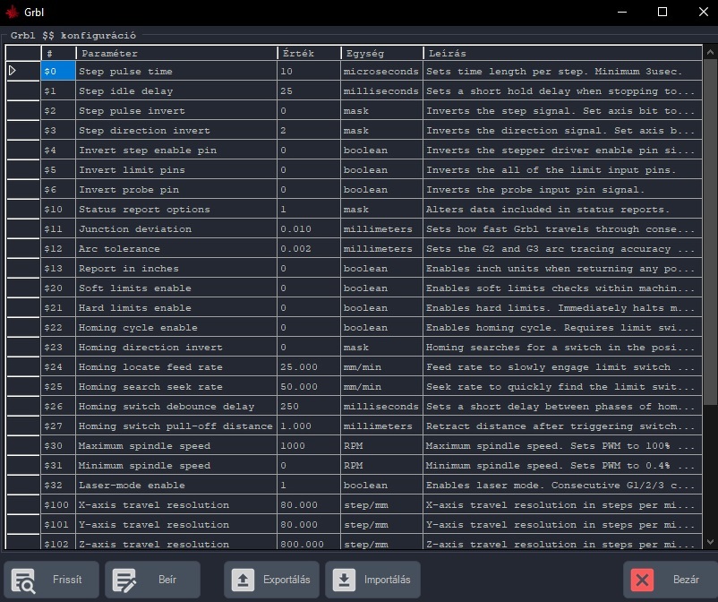

(#) zamatőr válasza dB_Thunder hozzászólására (») Jan 15, 2025 /
A LaserGRBL-t használva találtam meg nálam a beállítást de a másik gépen nincs 40-es "kódsor". Sajnos tovább kel kutatni az alaplap kiléte felől.
(#) zamatőr válasza zamatőr hozzászólására (») Jan 15, 2025 /
GRBL 1.1 f firmware van rajta
Az alapban nincs a $40-sor amit a laserGRBL -ben állítottam (állítani lehet):
Találtam egy frissebbet :
és ha kapnak segítséget a frissítéshez (a laserGRBL -ben van lehetőség) , hogy hogyan kel összeállítani a feltöltendő "adatsor" megnézik megoldódik-e a hiba.

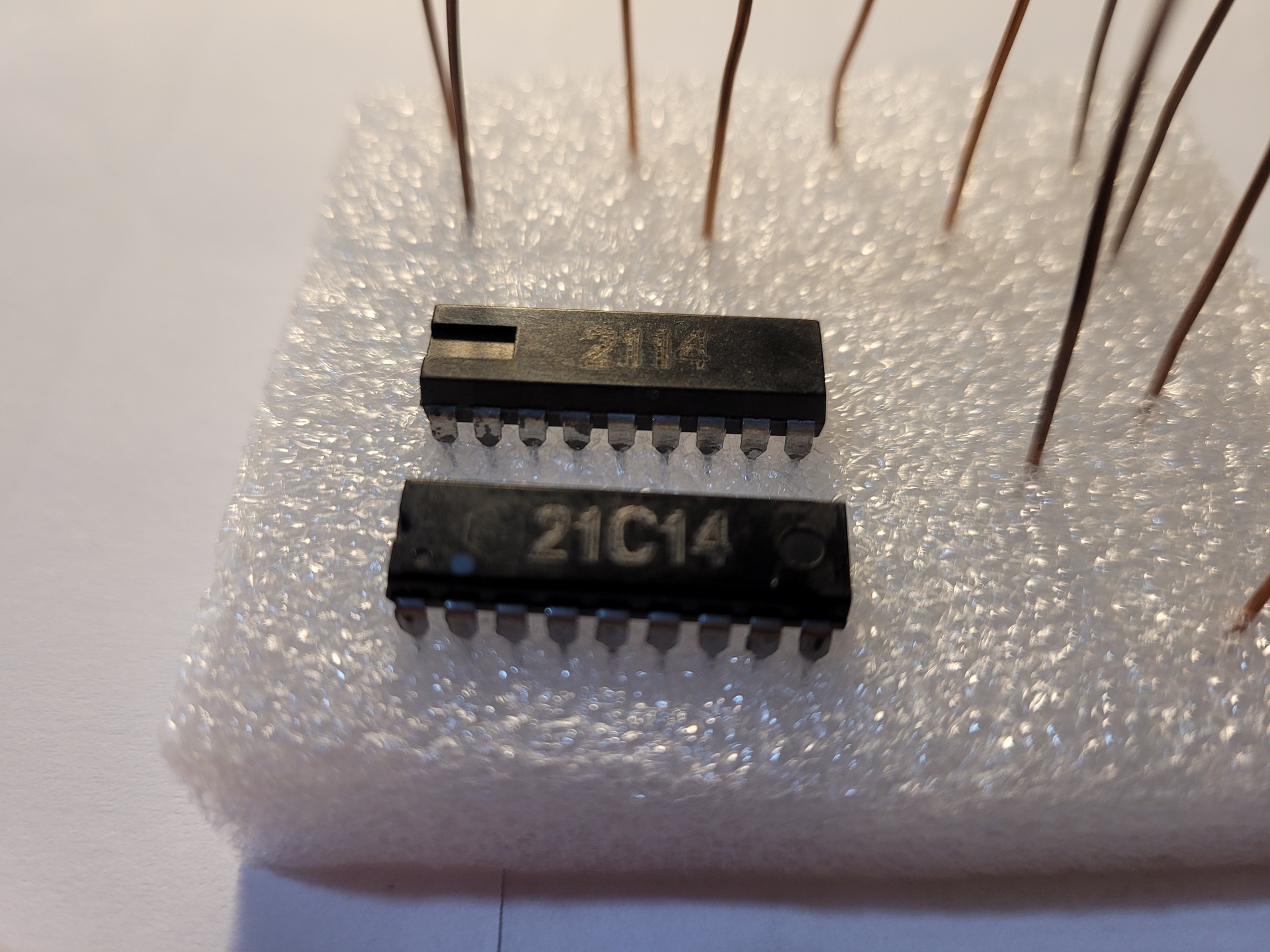

Milyen lézer gravírozót vegyek ?
Tanácsot szeretnék kérni a lézer gravírozásban járatos mesterektől.
Régi probléma, hogy az újrahasznosított, eltisztított alkatrészekről ( IC-k, kondik, stb ) eltünik a gyári tipusjel vagy felírat. Csak a fekete műanyag marad ...
Arra gondoltam, hogy egy kis lézer gravírozó géppel biztosan újra rá lehetne írni, hogy mi is az. Persze profibban is néz ki, mint egy cetli vagy egy fehér alkoholos filc.
Szóval időnként jó lenne egy ilyen berendezés, nem nagyüzemi célra és nem hamisításra kell.
Amiket láttam, azok "nagyban rajzolnak", itt a lényeg pont a miniatűr felírat lenne, tehát valami olyan szoftverral, ami képes "piciben" dolgozni.
Ti hogyan oldanátok ezt meg a legolcsóbban ?
Várom szíves válaszotokat.

Drágán lehet megoldani. Fiber jelölő Valójában a pozicionálás a probléma. Ha a megfogást meg tudod oldani, akkor az olcsó UV lézerek is alkalmasak, bár az eredmény nem lesz szép.
(#) kaqkk válasza Tyutyu007 hozzászólására (») Dec 14, 2025 /
Nyomtatnék rá öntapadós cimkét .... Az uv lézerrel belegravírozott feliratot sem fogod látni csak ha kitöltöd valamilyen festékkel , egyszerűen nem éri meg költeni rá és foglalkozni vele ..

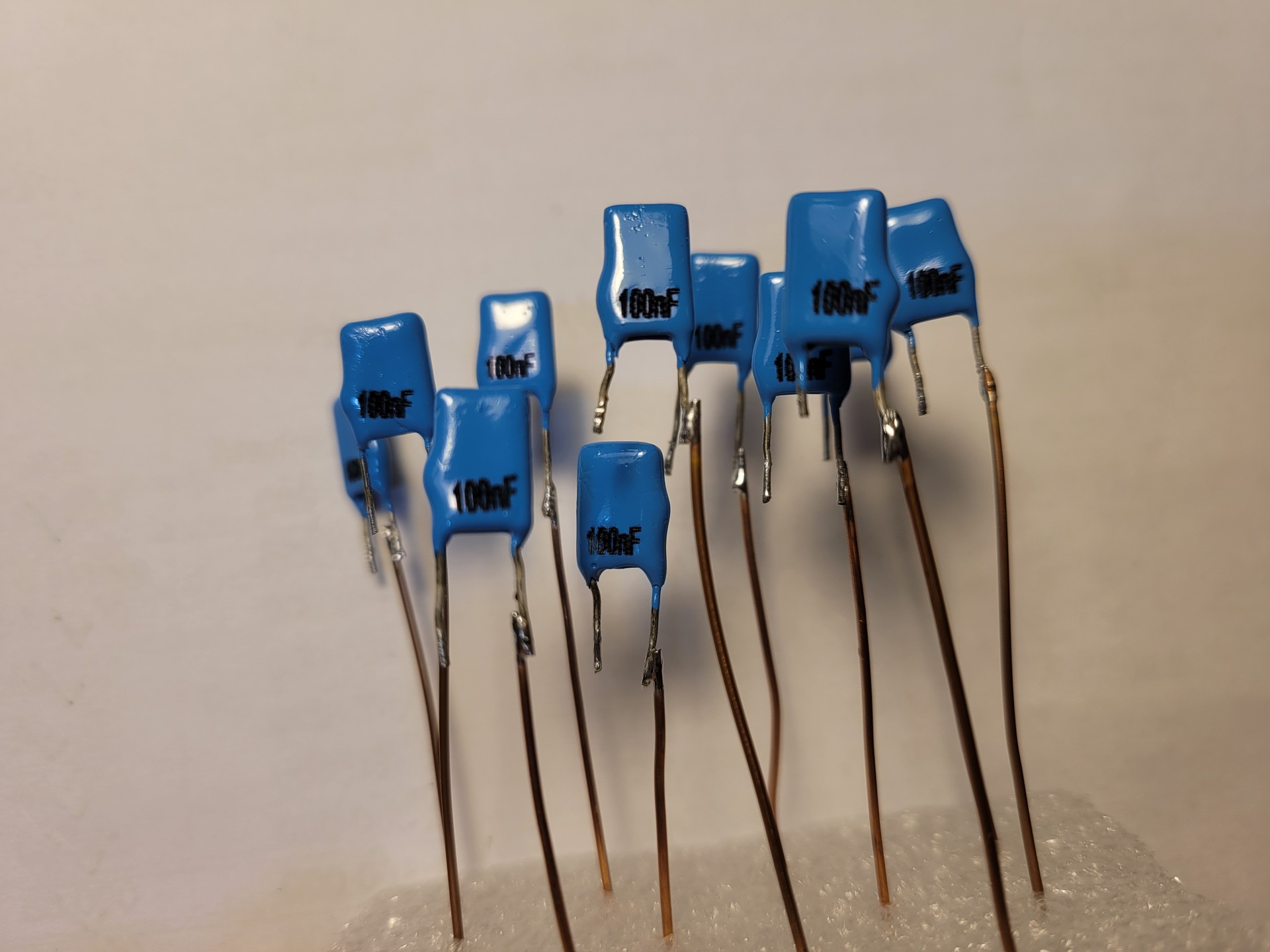

(#) zamatőr válasza Tyutyu007 hozzászólására (») Dec 15, 2025 / 1
Csináltam egy próbát, a beállításokkal még lehet "szépíteni" de a tok anyaga változhat és kelene próbát is gravírozni a hátsó oldalra. Szerintem használható de......
(#) Tyutyu007 válasza zamatőr hozzászólására (») Dec 15, 2025 /
Köszönöm mindenkinek. Szerintem az eredmény jó és elfogadható és jobb mint a semmi.
(#) Tyutyu007 válasza Tyutyu007 hozzászólására (») Jan 13, 2026 / 1
A fotók nem biztos, hogy jól adják vissza, de az első próbálkozások szerintem jók lettek ...
