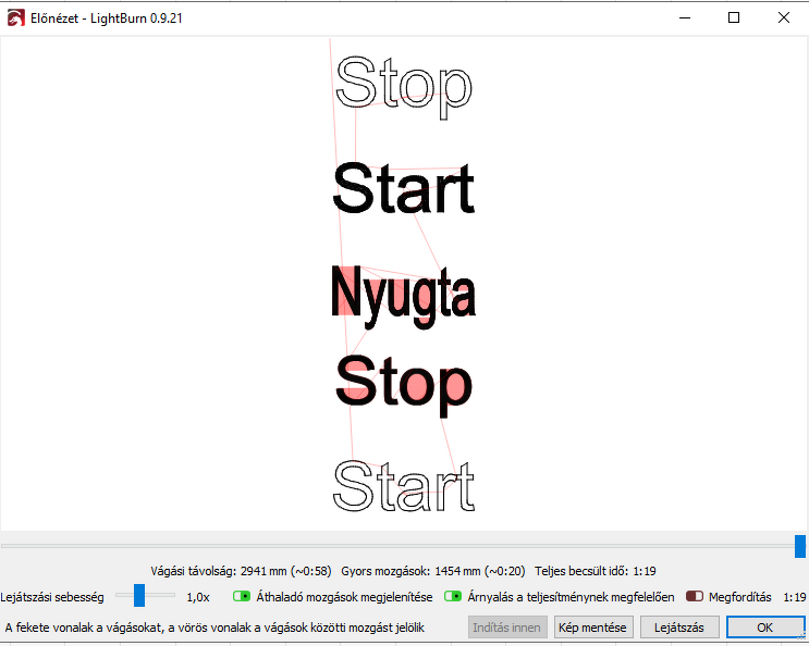

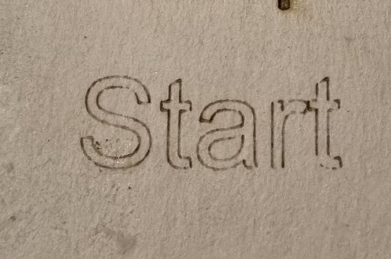

(#) zamatőr hozzászólása Jan 13, 2025 /
Program vagy géphiba?
Hol lehet a hiba? Egyik gépen az útvonalat is égeti a másikon nem.
(#) mex válasza zamatőr hozzászólására (») Jan 13, 2025 /
Szerintem a lézer alap árama különbözik a kettő gépen, ha a kód ugyanaz mindkét esetben.
Vagy, és ez a valószínűbb: a gyorsjárat mértéke különböző, és a lassúbb gépnél már elegendő ideig éri a sugár a felületet, hogy elszíneződést okozzon.
(#) dB_Thunder válasza zamatőr hozzászólására (») Jan 13, 2025 /
Géphiba, nem kapcsolja a lézert!
minden vonal egyformán van égetve, a gyorsjárat is
(#) zamatőr válasza dB_Thunder hozzászólására (») Jan 13, 2025 /

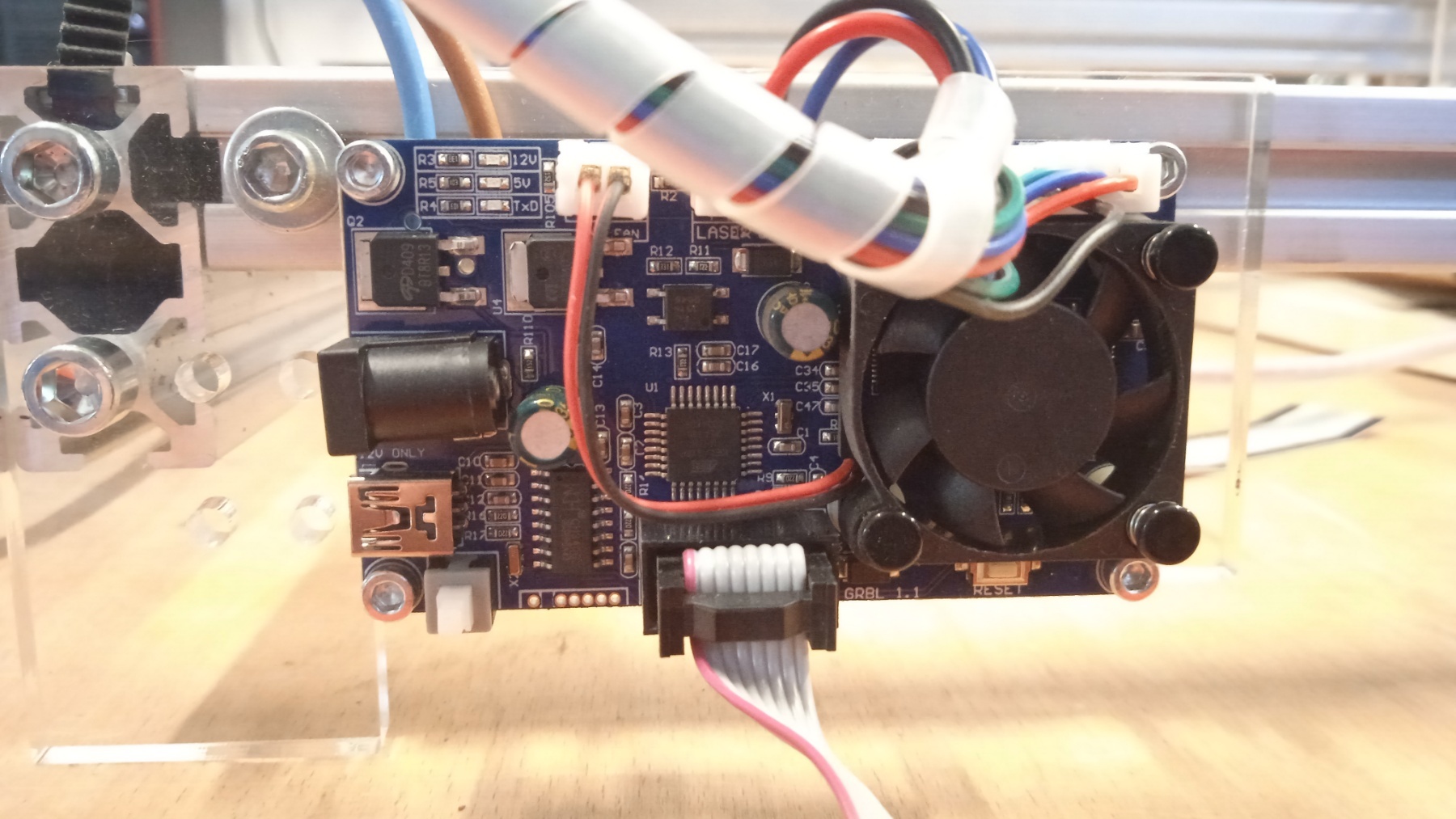

Alaplap vagy beállítás az alaplapon? Minimum lézerfény nincs amikor kijelöli a munkaterületet.Ez az alaplapja -kép. Nevesincs gép és nevesincs 40/10W lézerfej. Most ismerkednek a géppel és próbálok segíteni.(nem nálam van a hibásan működő gép).
Tegyünk helyre egy fontos kérdést!
Ez egy beüzemelés alatt álló új gép??
Mert ez esetben simán lehet beállítási hiba!
Az alaplap nem ismerős.

Régen használt (már nem emlékszik, hogy működött) és most új tulajdonosa van. Az ellenőrzéskor is berajzolja az útvonalat (de nálam nem). Lehet a LightBurn hibás? Viszont a szövegen belül hiába látszik az útvonal a betűkben nem égeti bele.

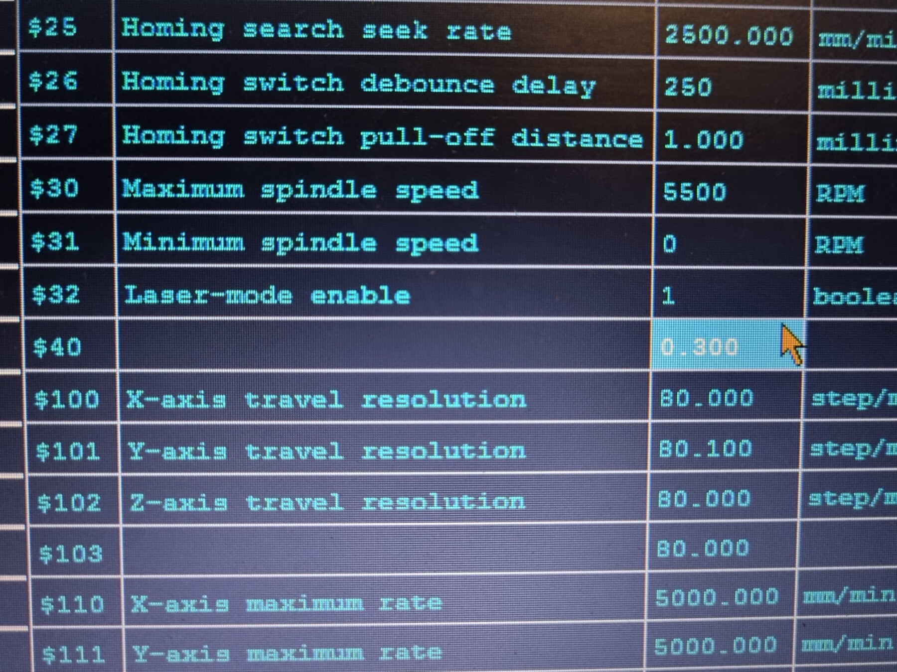

Én nem ismerem a LB-t, LaserGRBL-t használtam. A programban munka nélkül meg lehetett mozdítani a gépet, bekapcsolni a lézert. Gondolom a LB is tud hasonlót, azzal kellene a beállításokat tesztelni! Alapból a lézernek nem kellene működnie, csak ha bekapcsoljuk.
A hozzászólás módosítva: Jan 13, 2025
(#) zamatőr válasza dB_Thunder hozzászólására (») Jan 15, 2025 /
A LaserGRBL-t használva találtam meg nálam a beállítást de a másik gépen nincs 40-es "kódsor". Sajnos tovább kel kutatni az alaplap kiléte felől.
(#) zamatőr válasza zamatőr hozzászólására (») Jan 15, 2025 /
GRBL 1.1 f firmware van rajta
(#) dB_Thunder válasza zamatőr hozzászólására (») Jan 15, 2025 /
Nem tudni a pontos előéletét a jószágnak, de ha bele flash-eltek az alaplapba egy rosszul beállított firmware-t (elállítva a lézer szabályzó kimenetet), akkor az életbe nem akar majd menni.

Jó mechanika (még ha hitványnak is tűnnek plexi tartókonzolok) erős lézerfej célkereszttel (ami hasznos lehet). Mivel egyáltalán nem értünk az Arduino programozáshoz (telepítés) ha más lehetőség nem lesz kap egy új alaplapot.
Általában a gravírozó programot tudnak felgyűrni firm-et, nem kell hozzá semmi.
Csak tudni kellene, hogy az lapon lévő MCU melyik lába mit csinál, és ezeket ellenőrizni a firm.-be.
Egyébként az se biztos, hogy a lézerfej meghajtása kompatibilis az alaplapon kialakított vezérléssel. Lehet kisebb lézer volt rajta aminek a tápját simán kapcsolgatták, a mostani meg PWM vezérlésű..

Az alapban nincs a $40-sor amit a laserGRBL -ben állítottam (állítani lehet):
Találtam egy frissebbet :
és ha kapnak segítséget a frissítéshez (a laserGRBL -ben van lehetőség) , hogy hogyan kel összeállítani a feltöltendő "adatsor" megnézik megoldódik-e a hiba.

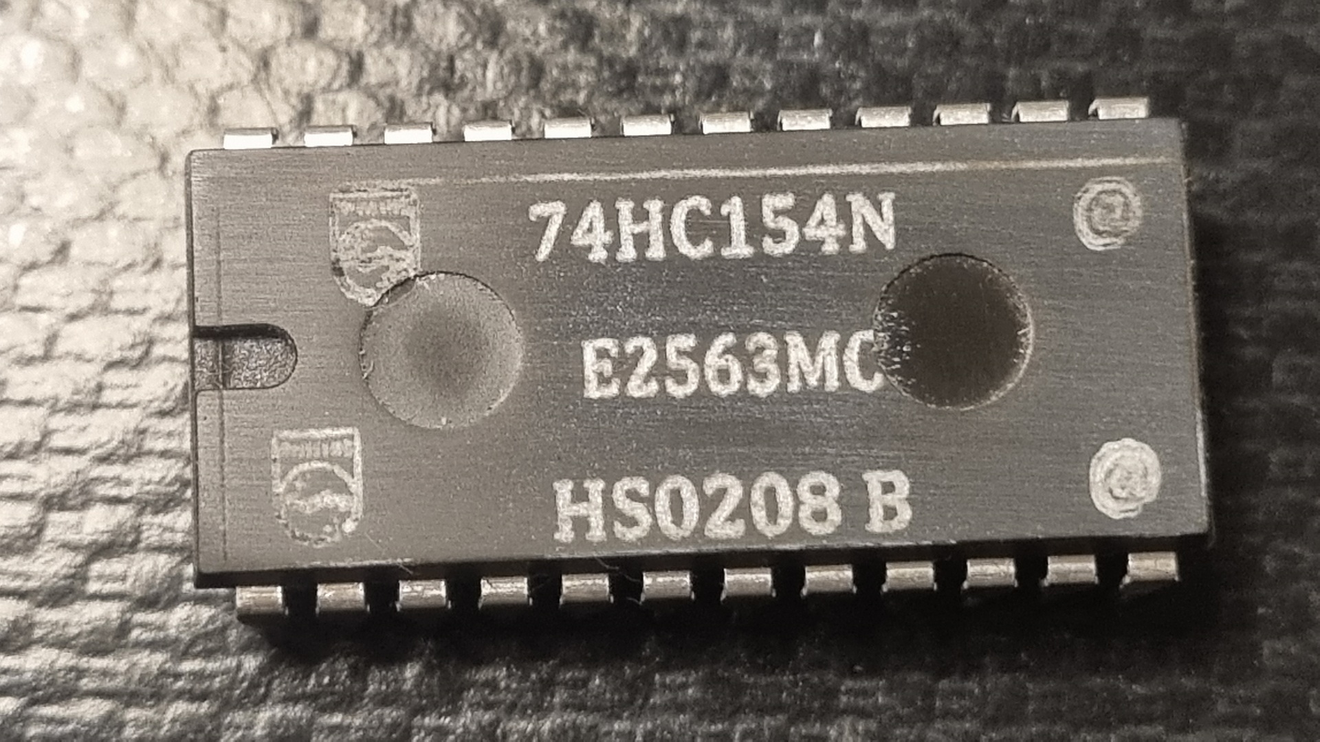

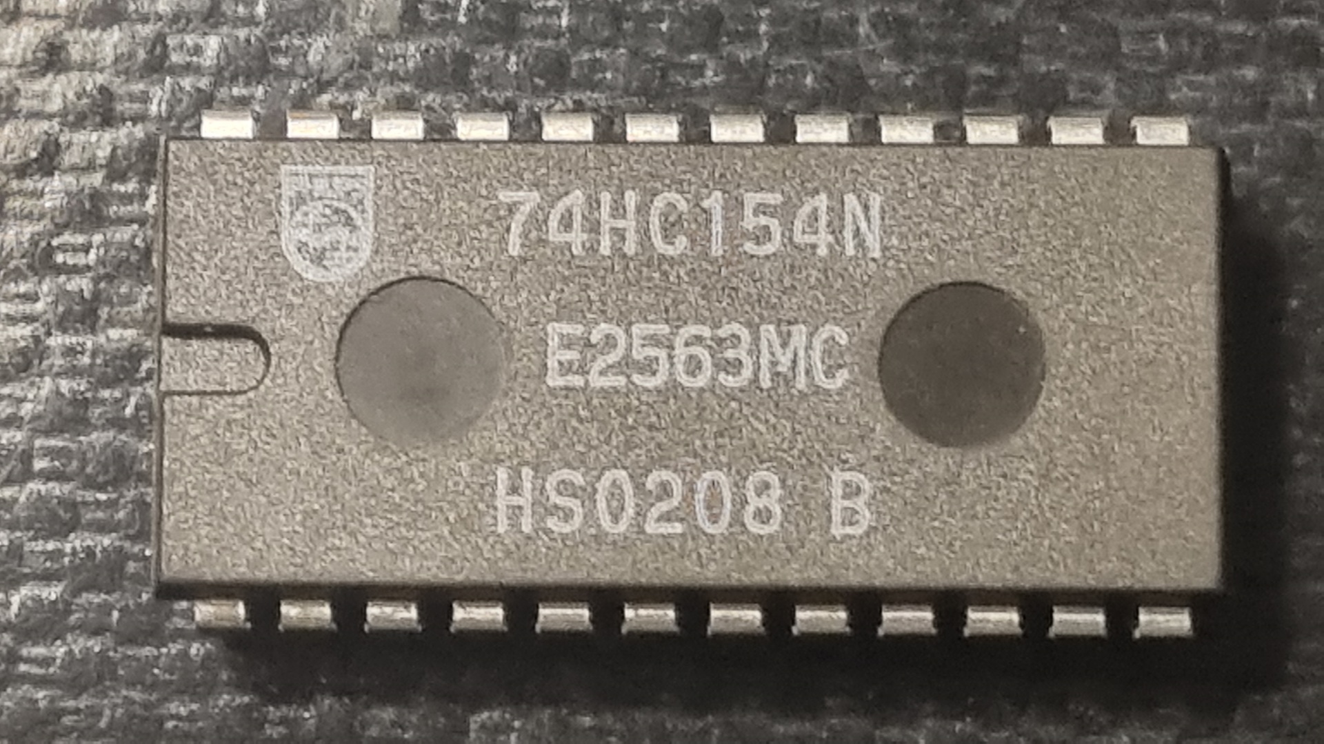

(#) Tyutyu007 hozzászólása Dec 14, 2025 /
Milyen lézer gravírozót vegyek ?
Tanácsot szeretnék kérni a lézer gravírozásban járatos mesterektől.
Régi probléma, hogy az újrahasznosított, eltisztított alkatrészekről ( IC-k, kondik, stb ) eltünik a gyári tipusjel vagy felírat. Csak a fekete műanyag marad ...
Arra gondoltam, hogy egy kis lézer gravírozó géppel biztosan újra rá lehetne írni, hogy mi is az. Persze profibban is néz ki, mint egy cetli vagy egy fehér alkoholos filc.
Szóval időnként jó lenne egy ilyen berendezés, nem nagyüzemi célra és nem hamisításra kell.
Amiket láttam, azok "nagyban rajzolnak", itt a lényeg pont a miniatűr felírat lenne, tehát valami olyan szoftverral, ami képes "piciben" dolgozni.
Ti hogyan oldanátok ezt meg a legolcsóbban ?
Várom szíves válaszotokat.

(#) zamatőr válasza Tyutyu007 hozzászólására (») Dec 15, 2025 / 1
Csináltam egy próbát, a beállításokkal még lehet "szépíteni" de a tok anyaga változhat és kelene próbát is gravírozni a hátsó oldalra. Szerintem használható de......
(#) Tyutyu007 válasza zamatőr hozzászólására (») Dec 15, 2025 /
Köszönöm mindenkinek. Szerintem az eredmény jó és elfogadható és jobb mint a semmi.
(#) Tyutyu007 válasza Tyutyu007 hozzászólására (») Kedd, 16:49 / 1
A fotók nem biztos, hogy jól adják vissza, de az első próbálkozások szerintem jók lettek ...
