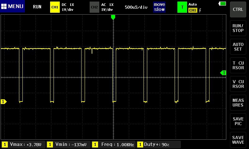

NEJE A40640 használt beállítások: vágás 3mm nyír rétegelt 4mm/s 90%-on....gravírozás 50mm/s 40% kitöltés 0.2mm lépés (satírozás) ...kontur 50mm/s 60%. PWM frekvencia 1kHz mint a képeken.

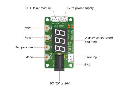

Az addig rendben is lenne de eddig nem tudtad beállítani és hogyan teszed be a G-kódba az utasítást. A harmadik képen lévő vezérlő kézi beállításhoz adták a lézerfejhez -talán tudnád használni 12-24V-on is működik.
Visszatérve az alap problémádra -a frekvenciát visszavenni 1kHz-re és külön tápról (akár telefon töltő) járatva a PWM vezérlőt . 3.5-5V PWM jelszinttel működnie kel a lézernek (hacsak nem valami különleges vezérlést igényel).
A leírásban megemlíti a LightBurn programot -ha ez kezeli a PWM-es ventilátor vezérlésék akkor van esélyed a használatra. Sajnos kelene a "látható" vezérlő jel (oszcilloszkóppal esetleg egy légszerelt hangfrekis PC szkóp ), hogy látható legyen a keresendő jel.

Korábban írtam: Idézet: „...talán egy mini DC-DC átalakítót beszerelek a PWM vezérlő elé 12V-ra, vagy kisebbre állítva.” A képen láthatóra gondoltam (28V a max bemenet, a kimenet meg min 0,8V), külön adaptert nem szeretnék, mert ez a pici még elfér a PWM generátor mellett, ugyanúgy a hotendről kapná az áramot így nem kell külön kábel. A feszt meg a frekit meg megpróbálom minél lejjebb venni, ahogy ajánlottad.
Egyszerűbb egy 7805-7812 stabilizátor (nem kelene oda még további zavaró jeleket adni a kapcsoló táppal szerintem) azt a kicsi fogyasztást simán elviseli egy TO92 tokozású is.
A hozzászólás módosítva: Szept 16, 2024
Ó, köszönöm, nagyszerű! És ennél az egyik lábon megy be a 24V, másikon 5V ki? A középső meg a gnd. Vagy mennyi lehet a max bemenet? Ettől függetlenül mndig 5V a kimenet?
