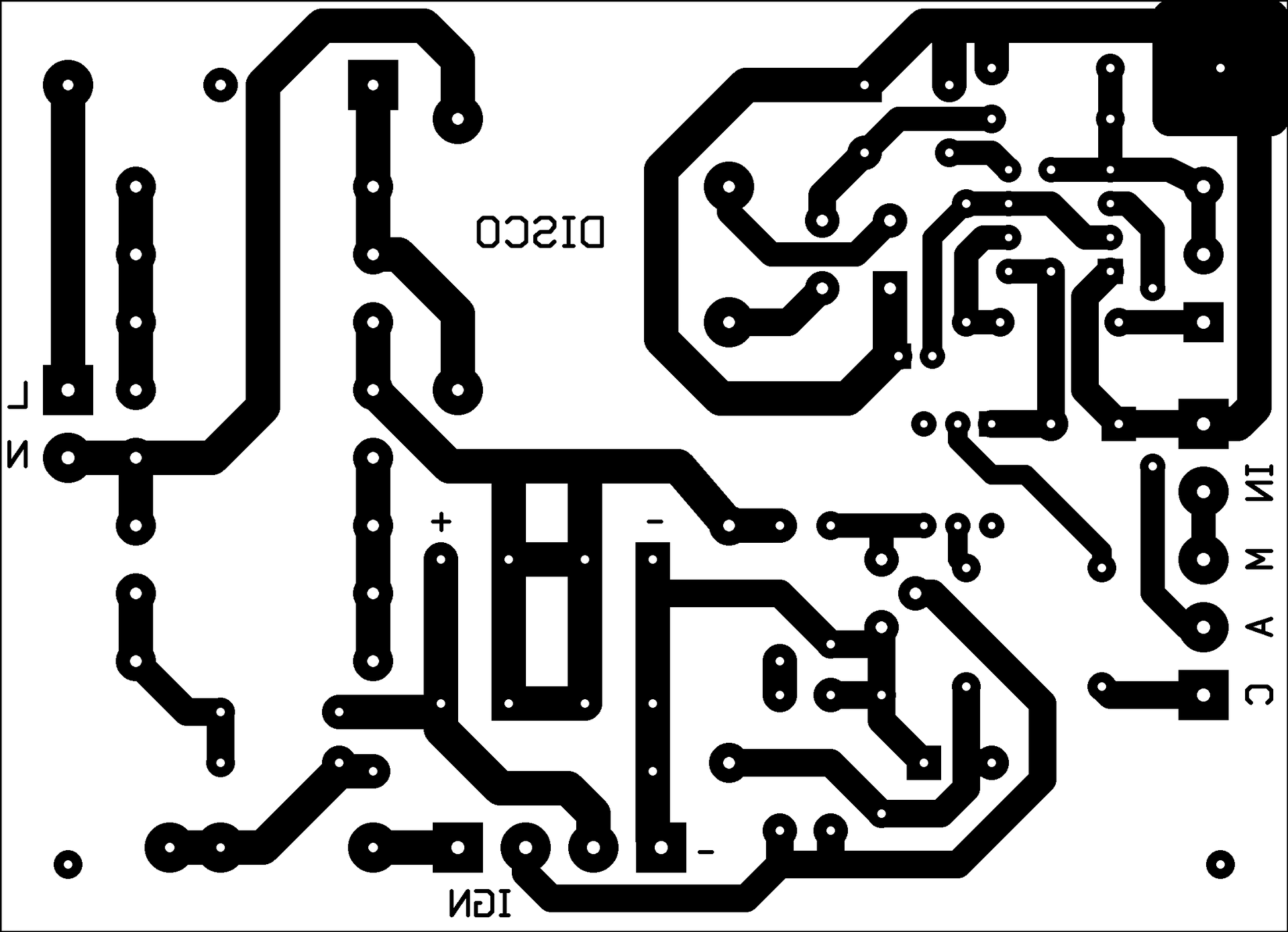

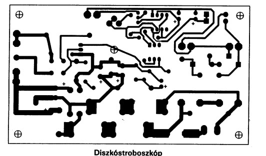

Nincs meg valakinek véletlenül ehhez a kapcsoláshoz a nyák rajza?
Hobby Elektronika 1995/9 diszkóstroboszkóp
(#) elactrofan válasza Fidel hozzászólására (») Szept 18, 2024 /
szia cstolva
(#) Fidel válasza elactrofan hozzászólására (») Szept 18, 2024 /
Nagyon szépen köszönöm!

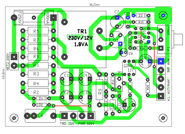

(#) proli007 válasza Fidel hozzászólására (») Szept 18, 2024 / 5
Dolgozni sosem felesleges.. Én is megrajzoltan Neked, hogy legyen választék is.

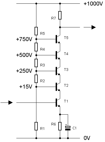

Egy-két ezer (!) volt egyenfeszt szeretnék érzékelni digitális áramkörrel (logikai IC, de akár egy PIC-el), azaz hogy elért-e egy adott feszültséget, vagy még nem. Nem igazán akarnám beterhelni ezt a feszültséget, mi a jó megoldás? Fesz-osztó, a digitális áramkör felé egy zénerrel (védendő a bemenetet)? Mekkora valójában egy PIC portláb ellenállása hi-z állapotban? (én 5MOhmra számoltam adatlapból) Ha csak arra gondolok, hogy egy 2MOhm ellenálláson 2KV esetén 2W átszalad, akkor az azért nem kevés, valami takarékos megoldás jobb volna.
Másik, hogy mivel lehet kapcsolni ekkora feszültséget, szintén TTL szintről? Találtam tranzisztorok sorba kötött sokaságával kapcsolástechnikát (mellékeltem), de lehet van ennél jobb megoldás is (a bázisok feszültségosztói itt is fogyaszthatnak rendesen). Teljesítményigény nem lenne.
A hozzászólás módosítva: Szept 19, 2024
(#) pont válasza KBal76 hozzászólására (») Szept 19, 2024 / 1
Nem tudom mi a költségvetés, de IGBT-k léteznek sok KV-os feszre.
(#) Bakman válasza KBal76 hozzászólására (») Szept 19, 2024 / 1
Feszültségosztón kívül nem nagyon van más megoldás.
Túl nagy ellenállású osztót nem tudsz kontroller bemenetére kötni mert nagyon pontatlan lesz a mérés, a kis ellenállású osztó pedig sokat fogyaszt. Egyszerűbb, 8 bites PIC-ek esetében kb. 10 kΩ az ajánlott maximális ellenállás.
Megoldás lehet a nagy értékű osztó kiegészítve egy műveleti erősítővel, esetleg egy sokkal jobb, és minden bizonnyal jóval drágább külső ADC IC.
Ha csak szintérzékelés kell, komparátor is jó lehet de meg kell nézni az adatlapokat, akár a műveleti erősítők esetén is, mekkora belső ellenállásuk van.
(#) wbt válasza KBal76 hozzászólására (») Szept 19, 2024 / 1
Nyugodtan tegyél be nagyobb osztót; egy fixet, aminek a kimenetét megfogod egy zennerrel. Az alsó taggal párhuzamosan meg kapcsolgatod a kívánt párhuzamos ellenállásokat NFET-tel. Ha a bemeneti ellenállása az analóg bemenetnek ilyen kicsi, akkor vagy "beleszámolod", de úgy is hitelesíteni kell, az meg SW. Szűrőkondi kötelező, bár nem tudom, milyen sebességű a jeled, amit mérni akarsz (R-C tag ugye). A uC-k ADC-je a mintavételi periódus alatt feltölt egy kicsi kondit (3-5pF), aztán lezárja a bemenetet és ezt a töltést osztja szét, a mintavétel alatt illik stabilnak lennie a feszültségnek, amit a bemenő kondi garantál (-hat). Ha ez így nem jó, akkor követő műveleti erősítő Gohm-os bemenettel, de van 15fA bemeneti áramú OPA is. Lehet ragozni... Az osztót érdemes több ellenállásból összepakolni, nehogy átüssön, kússzon-másszon.

Elsőnek egy koncepció működésének a kipróbálása lenne, tehát a fiókok aljából építkeznék, nem raknék bele tízezreket egy alkatrészre. Van néhány új 1500V körüli tűrésű tranzisztorom még régebbről, IGBT közelében sem forrasztottam sosem, úgyhogy az új nekem. Viszont látva milyen impozáns paramétereik is vannak, elgondolkodtató az első projektnél.
Nem lesz A/D, csak sima érzékelés és kapcsolás az igényem, tulajdonképp a feszültég pontossága sem kritikus, tehát ha ingadozik is pl. 15 voltot, nincs jelentősége.
Két különböző dologra akarom, az egyiknél a konkrét feszültség érték sem lényeges, csak egy egyszerű invertert kell megállítsak mielőtt a kondik átütési feszültségét túllépné a töltésük (1KV körül), hasonlóan egy kapcsolóüzemű táphoz, csak jelzéssel ha nem sikerül elérni. Egy teljesen másik alkalmazásban kísérleti (tapasztalati) úton fogom meghatározni a szükséges végfeszültséget, tehát ott is hasonló a lényeg, hogy az egyszer beállított érték megmaradjon. Itt kellene majd TTL kapcsolnom (pár tíz - néhány száz Hz) ezt a feszültséget (valójában csak csökkentenem valamennyivel). Itt sanszosan a feszültséget érzékelő, invertert kapcsolgató rész lesz a legnagyobb terhelés.
(#) wbt válasza KBal76 hozzászólására (») Szept 20, 2024 /
Ha az osztó alsó tagját kapcsolgatod, bármilyen NFET jó lesz, nincs nagyfesz, mert a Zenner megfogja. De az alsó taggal párhuzamosan tehetsz egy trimmert is, már ha ki kell kísérletezni.

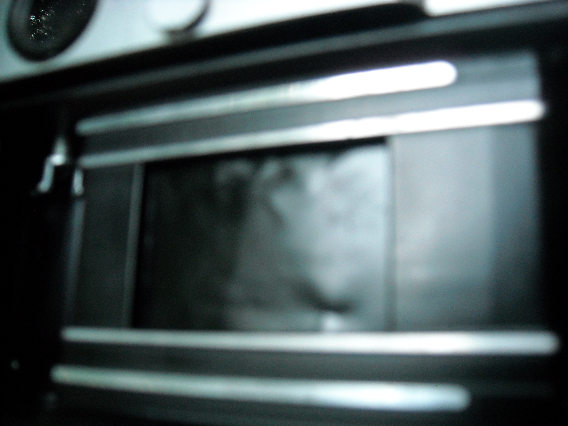

Üdv mindenkinek! Ez egy nagyon rossz fotó, de a lényeg, a gyűrött nagyon vékony lemez, amely "kisimítására" van -e valakinek ötlete? nem lehet kiszedni a helyéről .A másik oldalról is hozzáférehető

Tippre ez egy filmes fényképezôgép zárja, hátha másnak nem ugrik be.

Két görgő között simítható, de ahhoz ki kell szerelni.
