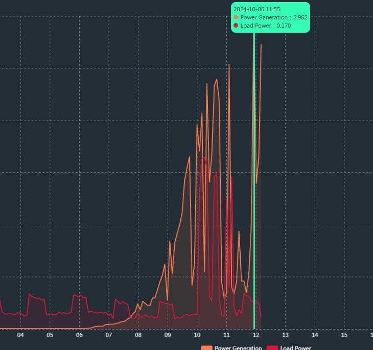

(#) antikzsolt hozzászólása Okt 6, 2024 /
Napelem termelés
Igencsak érdekes dologra lettem figyelmes. A rendszer 2870w képes De az időjárás kegyessége miatt hogy erősen süt a nap és tud szellőzni is alatta bőségesen majdnem belemarkol a 3000w termelésbe is. Mondjuk van hova is menni mert az aksi ma reggelre elfogyott. Na most már kíváncsi vagyok milyen az mikor igencsak hideg van és szépen süt a napocska télen
(#) pucuka válasza antikzsolt hozzászólására (») Okt 6, 2024 1 /
Már megbocsáss, de nem értem, most napelemet termelsz, vagy áramot? Az alcímből ha elolvasod, mi derül ki? Esetleg nem jobb lett volna "áramtermelés napelemmel" alcím, ha már szükséges egy alcím?
„milyen az mikor igencsak hideg van és szépen süt a napocska télen”
Gyanítom Te is tudod, hogy a napelem fényáramból készít elektromos áramot.
Nyáron nagyobb a fényáram (leginkább a nagyobb beesési szög miatt), és ezért van meleg, télen jóval kisebb a beesési szög, ezért jóval kisebb a fényáram, ezért az előállított áram is, hiába süt szépen a napocska, következésképp kisebb az áramtermelés is. A hideg is ettől van, a nap sugárárama nem annyira melegíti fel a földet, és a napelemeidet. Nemde?
Egyébként a napból jövő fényáram kíválóan mérhető egy fényképész fénymérővel, ami tkp. egy szelén fényelem.

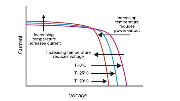

(#) klausz18 válasza antikzsolt hozzászólására (») Okt 6, 2024 /
Nincs ebben semmi meglepő, ugyanis a hőmérséklet nagyban hat a napelem kapocsfeszültségére.
Hőmérséklet növekedésével csökken a kapocsfeszültség, míg az áram szinte azonos marad.
A feszültség nagyobb hatással van ezáltal a max. teljesítményre.
Igen, hidegebb időben nagyobb teljesítményt tud leadni a panel, aminél fogva valamelyest télen kompenzálja a rosszabb beesési szöget, de csodákat nem kell várni, mert a napos órák hossza és a beesési szög sokkal nagyobb hatással van a napi termelés mértékére, még ha a csúcs magasabb is lehet.
(#) antikzsolt válasza klausz18 hozzászólására (») Okt 6, 2024 /
Jól tudom hogy így működik. Sajnos egy rendszerhiba miatt jó pár adat nem lett leregisztrálva így nem tudtam meg hogy mennyi is volt az elmúlt télen a csúcsteljesítmény még ha pillanatnyi is. Azért meglepő volt ma a pillanatnyi termelés mikor sütött mert nem számoltam rá hogy a névleges fölé is be fog menni még ha csak 92w is volt az a többlet. Sajnos a dessmonitor tud furcsaságot produkálni mint ahogy a képen látható. Eléggé "sokat" termelt az elmúlt hónapban.
