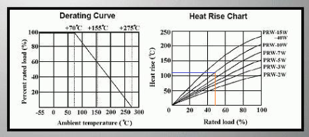

Topikcím szerintiÉletemben először vettem LiIon akkut, és amiben használom, az tölti is, De elgondolkodtam, hogy ha netán a háromelemes lámpát átalakítanám úgy, hogy beleférjen egy LiIon cella (16850), akkor hogyan is tölteném.Mivel a hűtési nehézségeket el szeretném kerülni, hát erre gondoltam: A hozzászólás módosítva: Okt 26, 2024
Idézet: Nemrég "upgrade"-eltem egy 3xAAA NiMH elemmel üzemelő fejlámpát, tettem bele egy 103040 akkut és a töltését egy TP4056 IC-vel oldottam meg. Hűtésnek került az IC alá egy kis rézfelület. Kb. 0,5 A-rel megy csak, a kis akkut így is elég hamar feltölti. Hibátlanul üzemel. „ha netán a háromelemes lámpát átalakítanám”

Ezzel hogyan kerülöd el a hűtési nehézségeket? Pl. 1A-t beállítva legrosszabb esetben 3 voltról indul a cella, az ezzel és bármilyen analóg módszerrel is 9W disszipáció. 500mA-nél a fele de az se kevés. Házilag CC-CV step-downt meg tényleg nem érdemes készíteni, pár 100 forintért lehet beszerezni készen hüvelykujjnyi köröm méretben és 1W alatt lesz a disszipáció. Ha valaki, akkor én szeretek molyolni meg építeni de ezt én szó nélkül megvenném készen. A hozzászólás módosítva: Okt 27, 2024
Idézet: „Ezzel hogyan kerülöd el a hűtési nehézségeket?” Úgy, hogy kizárólag a 15R/10W ellenállás melegszik érdemben (azért is 10W-osra gondoltam). Igaz, hogy így némileg csökkenő áram lesz a töltés idejével, a töltöttségtől függően, de nem kell tranzisztorhűtéssel foglalkozni. Először valóban tranzisztoros áramkorlátra (áramgenerátorra) gondoltam, az állandó áramot is tudna, csak hűteni kéne a tranzisztort. Ja, azt akartam még: igen, én is kb 5W-nyi melegedesre számítok a 15R-en. A hozzászólás módosítva: Okt 27, 2024

Csak annyit, hogy azon az ellenállason nem kell külön hűtőfelület, ugy van kialakítva, a 10W-os mindenképp bír 5W-ot magaban. Míg ha a tranzisztoron kene elfűteni, akkor nagy teljesítmenyű tranzisztor kellene, és hűtőborda rá. Kompromisszum mindkettő eset, de számomra emez a kedvezőbbnek tűnő itt.
Az rendben van, de egy TO220 tranzisztor is simán kibír 5-10W -ot,
amin egy pici borda vagy lemezdarab nem nagy kunszt, és lesz egy kb 30°-os tranzisztorod. Ellenben az ellenállással hűtés nélkül lesz egy 60°-os ellenállásod. A számok természetesen nem pontosak, csak írtam valamit. A hozzászólás módosítva: Okt 27, 2024
Hello! Inkább 110°C..

Bármi lehet, én nyilván nem néztem utána. De ha már az ellenállásét felkutattad, egy tranzisztorra felvett grafikont is mellé tehettél volna (lehetőleg nem ilyen gyufás skatulya méretűt
),hogy lássuk a különbséget (főleg szs). Persze ott már bejön a hűtőfelület mérete...
El kell olvasni a cikket.. De ezen felül is van bizonytalansági tényező, a szellőzés milyensége.
Szs-nek annyiban igaza van, hogy egy ellenállás lehet melegebb mint egy hűtőborda, tehát kisebb felületen/méretben le tudja adni a hőt. De azt is tegyük hozzá, hogy nem tesz neki jót. És ott is számít a szellőzés megoldása. De ha kisit ügyes, akár "ki is forrasztja magát" az áramkörből.

![]() Amelyik ellenállást én néztem, az 80fok hőemelkedést ígér 50%-nál, az is elég sok -de érdekes lesz kísérletnek, mennyire strapabíró. Ui: valószínűleg ahogyan mondtad is: talán kevésbé viseli nehezen, mint egy tranzisztor a 100fokot. És még nézek másfélét is, akár sorban vagy párhuzamosan kötve is. Nem hajt a tatár, nem tegnapra kell. Mindenesetre jótanács volt ez. A hozzászólás módosítva: Okt 27, 2024
