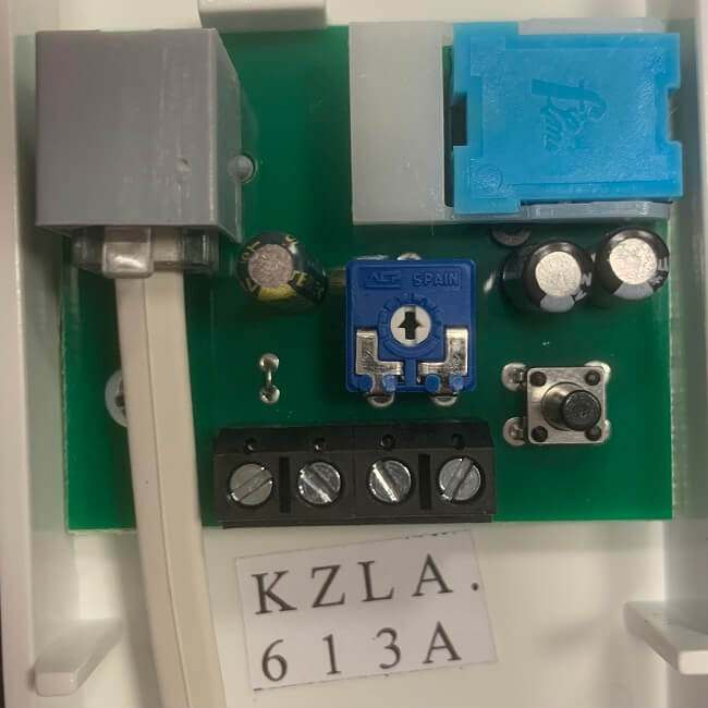

(#) dehogyisnem válasza Nickel hozzászólására (») Okt 11, 2024 /
Szevasz! 613A. A régin és az újon is jelölve van. Csak jelöld meg melyik szálat honnan kötötted ki.
(#) Nickel válasza dehogyisnem hozzászólására (») Okt 11, 2024 /
Csak ennyi lenne, szuper?!
Köszönöm a segítséget!
Elvileg igen. De láttam már eleve elköltött készüléket. Úgy azért nehezebb...

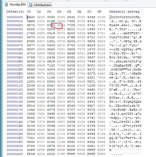

Eeprom kódolás
Adott egy Codefon kaputelefon, melynek a mesterkódját megváltoztatták. Két lakásnál is szeretnék a beléptetőkódot megváltoztatni. Első körben kiolvastam a lépcsőházi nyitó eepromját. A kapott file hex editorral szerkeszthető volt, de sajnos valahogy az adatok el voltak benne csúszva, valami nem stimmelt. Próbáltam BeniSec szerkesztőjével megnyitni, de nem sikerült. Odamentem másodszor is, akkor nem tudtam semmilyen adatot kiolvasni belőle, visszahelyezés után már a a nyitókódok sem működtek. Vakartam is a fejem, mi legyen . Szerencsére dupla (kertkapu+lépcsőház) beléptetős a rendszer. A kerti modulból is kivettem az eepromot, elmentettem a tartalmát, kiírtam egy úgy chipre, azt betettem a nem működő lépcsőházi modulba, szerencsére újra ment a rendszer. Az elmentett file-ból ki tudom nyerni a mesterkódot? Ha abban átírom a lakáshoz tartozó nyitókódot az is elég? Sajnos BeniSec programja ezt a file-t sem nyitja (ami visszatöltés után működött).

Próbáltam dekódolni a tartalmat itt a fórumon olvasottak szerint, de nem igazán sikerült.
(#) Szirtimorc válasza trapsteve hozzászólására (») Hé, 22:12 /
Ez alapján próbáltam
De pl. a 10-es lakás kódja a 2 eepromban tök máshol van.
A mesterkódot se tudom ez alapján visszafejteni
(#) trapsteve válasza Szirtimorc hozzászólására (») Kedd, 9:24 /
A kiolvasással van a probléma. Az két olvasás között az a különbség, hogy a Hkert file-ban vannak kisírő nullák a kódban. Összevágtam a két kódot, hogy jobban látható legyen.
Az Hlép file 1 sora, a Hkert 1-2 sorában van. Nem tudom melyik a jó, de ez az eltérés.
(#) Szirtimorc válasza trapsteve hozzászólására (») Kedd, 12:08 /
Az a fura, hogy mind a kettő működik.
Mikor a lépcsőházit nem bírtam kiolvasni (csak az itthoni gépen volt meg, a hordozhatón sikerült véletlenül kitörölni), akkor kínomban olvastam ki a Hkert-et, és írtam ki a lépcsőházi csipre, és tökéletesen működik. Viszont a 10-es lakás egyik file-ban sem a 10. pozícióban van.
Ha Word-ként jelenítem meg, akkor el is van csúszva.
A mesterkód is értelmezhetetlen számomra.
A hozzászólás módosítva: Kedd, 12:11

(#) trapsteve válasza Szirtimorc hozzászólására (») Kedd, 14:50 / 1
A kód hex kiolvasása az 1-es képen látható módon kell kinézni. Ezt abból gondolom, hogy a formátummal van baj, mert a ":020000040000FA" kezdetű file, nem hex-ában kell olvasni. Simán textben.
Ennek az értelmezése ezen a linken található: https://hu.wikipedia.org/wiki/Intel_HEX
Az első sor: ":020000040000FA"
: - start karakter
02 - kettő byte hosszú
0000 - cím
04 - rekord típus
0000 - adadt (2 byte)
FA - ellenőrző kód
...és így tovább sorrol-sorra
Csatolom a hex file-t is. TotalCommander -> F4 és látható
A mesterkód a "0210" - címen van, így néz ki:
:10021000020605070203FFFFFFFFFFFFFFFFFFFFCF
: 10 0210 00 020605070203FFFFFFFFFFFFFFFFFFFF CF - tagolva
visszaalakítva:
02 06 05 07 02 03 - nullák nélkül visszafelé olvasva: 327562
(#) Szirtimorc válasza trapsteve hozzászólására (») Kedd, 23:24 /
Kezdem nagyon hülyének érezni magam.
Azt már értem, hogy a hex nem megjelenítés, hanem file formátum. Viszont nekem BIN file-jaim vannak (byte vagy word megjelenítéssel), ezt tudom írni-olvasni.Nézegettem konvertereket, hát nem lettem okosabb, az oda-vissza konvertálás amúgy se egy életbiztosítás.
A te adataidnál ez világos így. A saját mesterkódom lehet 700426? Hiába rendezem úgy, 210-re nem esik értelmes adat.
(#) user1914 válasza Szirtimorc hozzászólására (») 7:03 /
Mostmár kezdem én is érteni mi is a probléma.
Az olvasód HEX ben maradt, és lehet bin ként mentetted el.
Újra ki kellene olvasni mindkettőt, de odafigyelve, hogy te bint fogsz olvasni.
