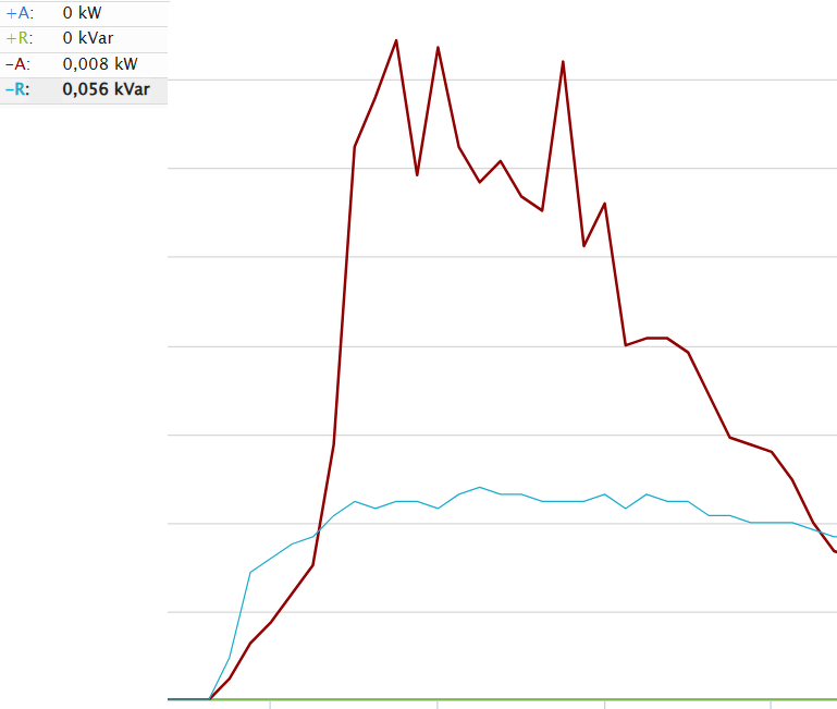

(#) Villanymozdony válasza erbe hozzászólására (») Nov 17, 2024 /
Nálam a Growatt 1-2 W-ig is lemegy, igaz csak 2 kW-os. Az érdekes viszont az, hogy olyankor egész nagy kapacitív meddőt tol be a hálózatba. Gondolom a szinkronban maradáshoz kell.
Ha jól értem, villanytanilag egy feszültségfüggő áramgenerátornak néz ki, azaz egy Ohm-os fogyasztóra hasonlító módon (csak fordítva) a pillanatnyi feszültségtől függ az áram, így követi le a szinuszt. (Ezt meg ugye PWM-el csinálja a FET-es vagy IGBT-s híd.)
A meddő miért jelenik meg? Ezt nem teljesen értem.
A hozzászólás módosítva: Nov 17, 2024
(#) erbe válasza Villanymozdony hozzászólására (») Nov 17, 2024 /
Vagy a saját táplálását ellátó rész, vagy a mintavételezés kelti.
(#) erbe válasza erbe hozzászólására (») Nov 18, 2024 /
Később gondolkodtam rajta, de már nem volt kedvem bekapcsolni a gépet. Elég komoly zavarszűrés van az inverterek AC kimenetén. Bár nem nézegettem, mekkorák a kapacitások, ráadásul eddig csak egy Growattot bontottam ki, azt is csak kíváncsiságból, de nem ez miatt. A szűrőkondik is adhatják azt a néhány VAr meddőt, ami az inverter kimenő teljesítménye növekedésével eltűnik.
(#) Villanymozdony válasza erbe hozzászólására (») Nov 18, 2024 /
Nálam 100 VAr felett szokott lenni, ami meglepően sok. Persze nincs jelentősége ilyen kis teljesítmény mellett, de egy több megás napelem parknál már egész szép meddőáramok mászkálhatnak, hacsak nincs kompenzálva valamivel.
Egyébként ahhoz képest, hogy a napos órákban ezer MW-okat tolnak be inverterekkel, (akár Paks többszörösét is) semmilyen üzemzavart nem okoznak. Érdekes, hogy nem válik instabillá, holott sokszor az utca végi trafón is visszafelé megy az energia KÖF felé.
