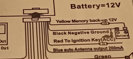

(#) Landsmann válasza Inhouse hozzászólására (») Dec 3, 2024 /

(#) szs válasza Landsmann hozzászólására (») Dec 3, 2024 / 1
„A memóriához szüksége szálon érdekes árammozgások vannak.”
Pontosítsunk: az nem memóriaszál (bár a képen is az a felirat), hanem azon kapja a rádió az áramot. ( a rajzon látható is, hogy ő az állandó pozitív, 15A-re biztosítva).
De ha az ACC(aki csak 1A-re van biztosítva) le van kapcsolva, akkor tényleg csak arra szolgál, hogy "emlékezzen" a beállításokra, mert az ACC rákapcolása engedi meg, hogy bekapcsoljon a rádió, csak bizonyos dolgokat enged, ha nincs ráadva.
A hozzászólás módosítva: Dec 3, 2024
(#) szs válasza szs hozzászólására (») Dec 3, 2024 /
Na, a kép elég láthatatlan lett
Itt van láthatóan:
(#) Landsmann válasza szs hozzászólására (») Dec 3, 2024 /
Valóban. Én ezt a biztosíték dolgot nem is figyeltem. Akkor tulajdonképpen az az ACC szál mintegy kapcsolójel funkcionál. Ha azon megvan a +12 V, bekapcsol a rádió. Így aztán meg végképp nbem értem miért lett így megbonyolítva a memóriatárolás, ha már nem olyna memória van benne, hogy áram nélkül is eltárolja az adókat.
