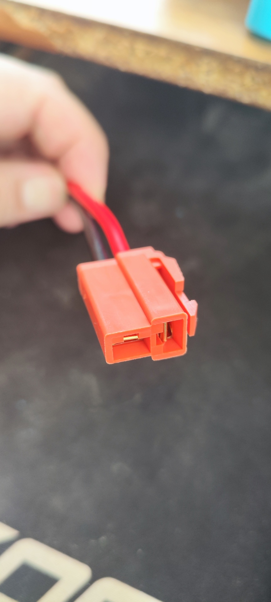

Csatlakozó neve/típusa
Valaki esetleg meg tudna dobni a mellékelt képen látható csatlakozó nevével?
A csatlakozó 12 voltos elektromos kisautóban található, ez jön az akku felől. Kb mindenhol csak 12V red square battery connector néven találom, de biztosan van ettől szebb neve is.

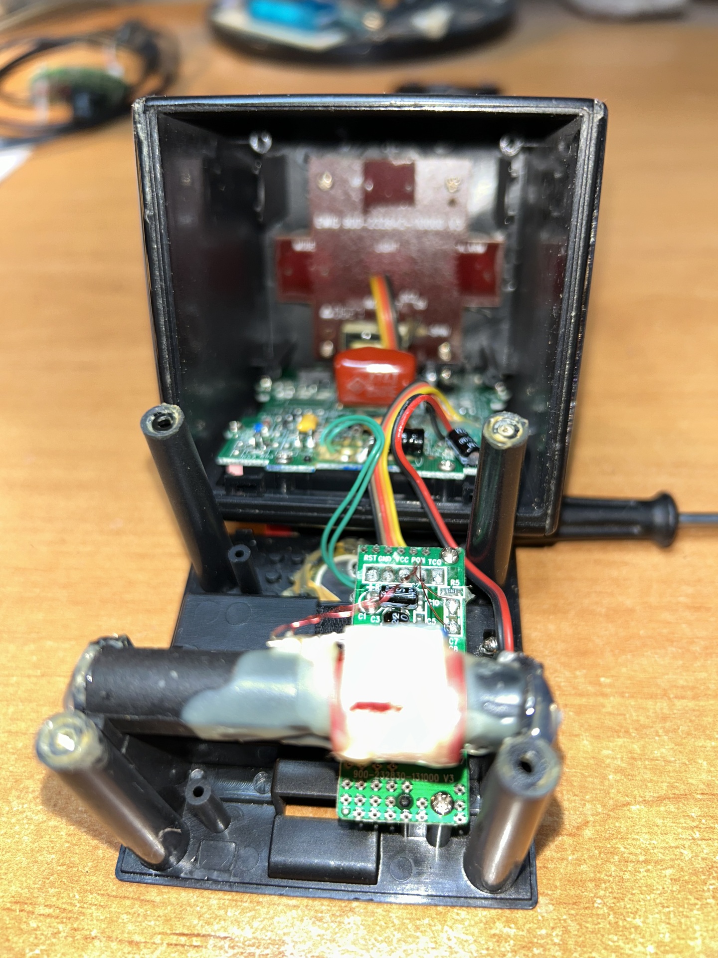

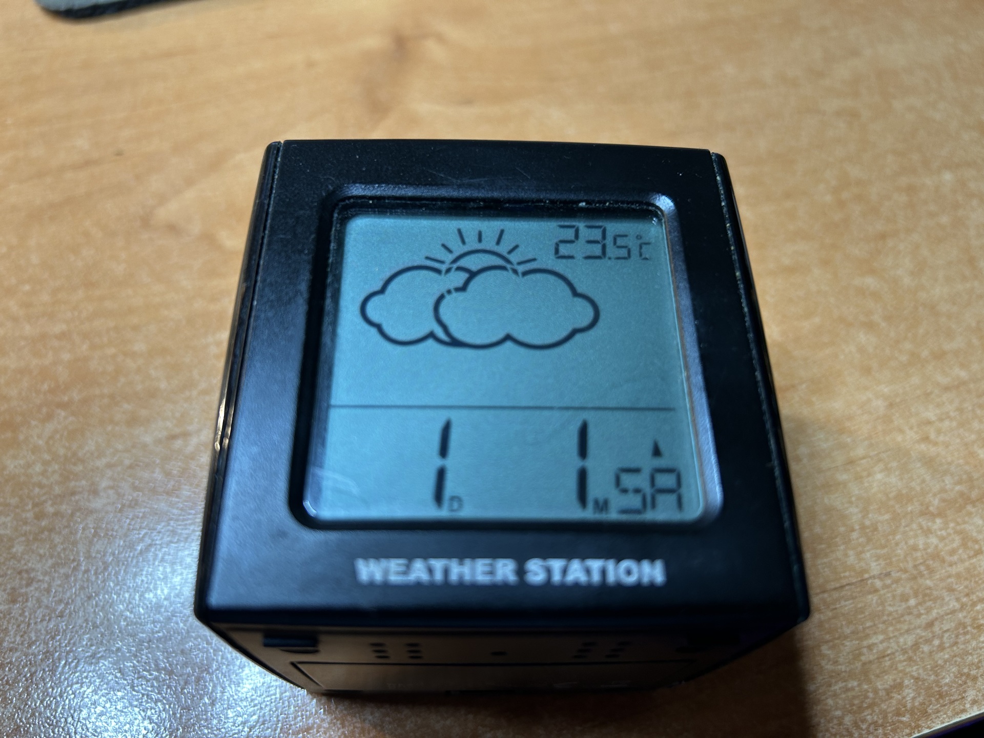

Két kérdésem lenn:
- mi lehet a pontos típus mert az nincs ráírva
- milyen elven műküdik (RF)
óra és ébresztő funkciója is van, az időjárást hellyel/közzel jól mutatja.
Eljárt felette az idő, csak inkább érdekességként kérdezem...

Úgy tűnik, DCF77 idő rádióvevő, hőmérséklet és páratartalom mérő van benne.

Csatos T-Deans, azt hiszem.

Az időt nem állítja be magától, emellett hőfokot mér és időjárás jelzést ad (talán légnyomás alapján, de nincs benne ilyen érzékelő, talán ezt is rf jelként kapja)
(#) Régi motoros válasza Kovács Tibor hozzászólására (») Jan 8, 2025 /
A ferrit antenna miatt pedig valóban úgy néz ki, hogy RF jelből kapja az adatot.
Ahogy előttem írta gg630504, esetleg valami másfajta régebbi AM vevő van benne.
(#) Fefy válasza img hozzászólására (») Jan 11, 2025 /
Köszi, de ezzel nem vagyok előrébb. Azt már én is megtaláltam, hogy T-Deans-re hasonlít, de ebből csatosat még sehol nem találtam. Viszont tuti beszerezhető, mert rengetegen gyártanak ilyen csatlakozóval ellátott töltőket, illetve készre szerelt kábeleket, csak éppen senki nem írja le, hogy mi a csatlakozó neve.

(#) Fefy válasza img hozzászólására (») Jan 11, 2025 / 2
Na pont ez ez, hogy a nevét én sem találtam, egészen 5 perccel ezelőttig.
TE-172130 a csatlakozó házának becsületes neve. A piros színűnek pedig TE-172130-9. Az apa párja pedig TE-172129-9-es.
TE-nél a FASTON kategórián belül található ez a csatlakozó.

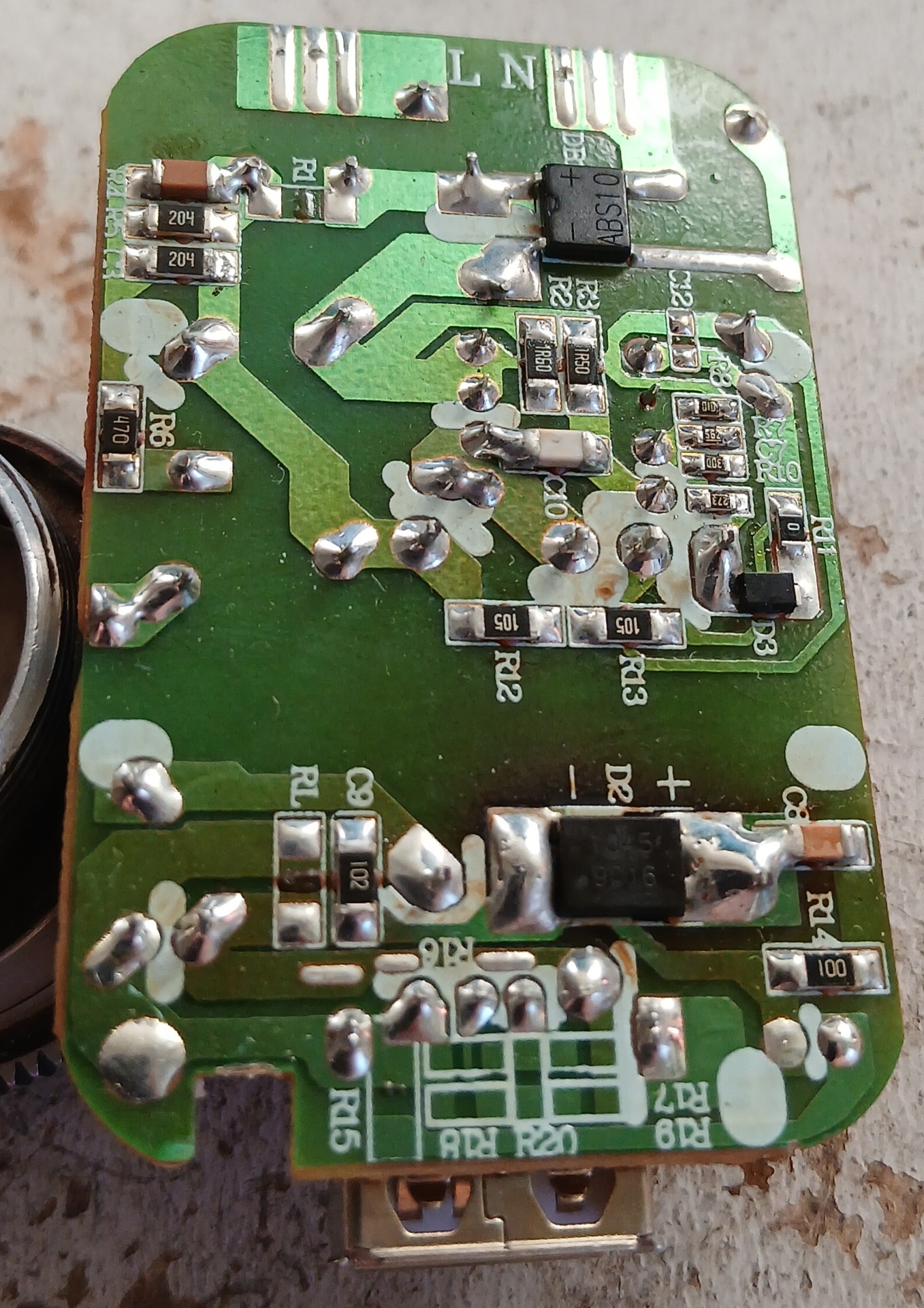

(#) Remci hozzászólása Jan 12, 2025 /
Ez mi lehet?
Egy 5v Dc töltőben van egy D2 jelölésű alkatrész, amit nem tudok be azonosítani a felirata alapján. A pozició szám alapján dióda lehet, de nem látom rajta a katód jelölést. Ez valami speckó cucc lehet?
(#) zosza18 válasza Remci hozzászólására (») Jan 12, 2025 / 2
Szerintem ez volna az: SB1045
Kiforrasztva rá lehetne mérni, hogy biztosan az-e.
A trafó primer oldali lábánál a forrasztás gyönyörűen körbe van szakadva.
(#) Remci válasza zosza18 hozzászólására (») Jan 12, 2025 /
Köszönöm. A forrasztást már újra forrasztottam.
(#) Régi motoros válasza Remci hozzászólására (») Jan 12, 2025 /
Egész pontosan a szekunder oldali egyenirányító dióda lesz az, jellemzően schottky szokott lenni,
mivel kapcsoló üzemű tápoknál pár tíztől pár száz kHz (ritkább esetben akár MHz is lehet)
nagyságrendű a kapcsolási sebesség.

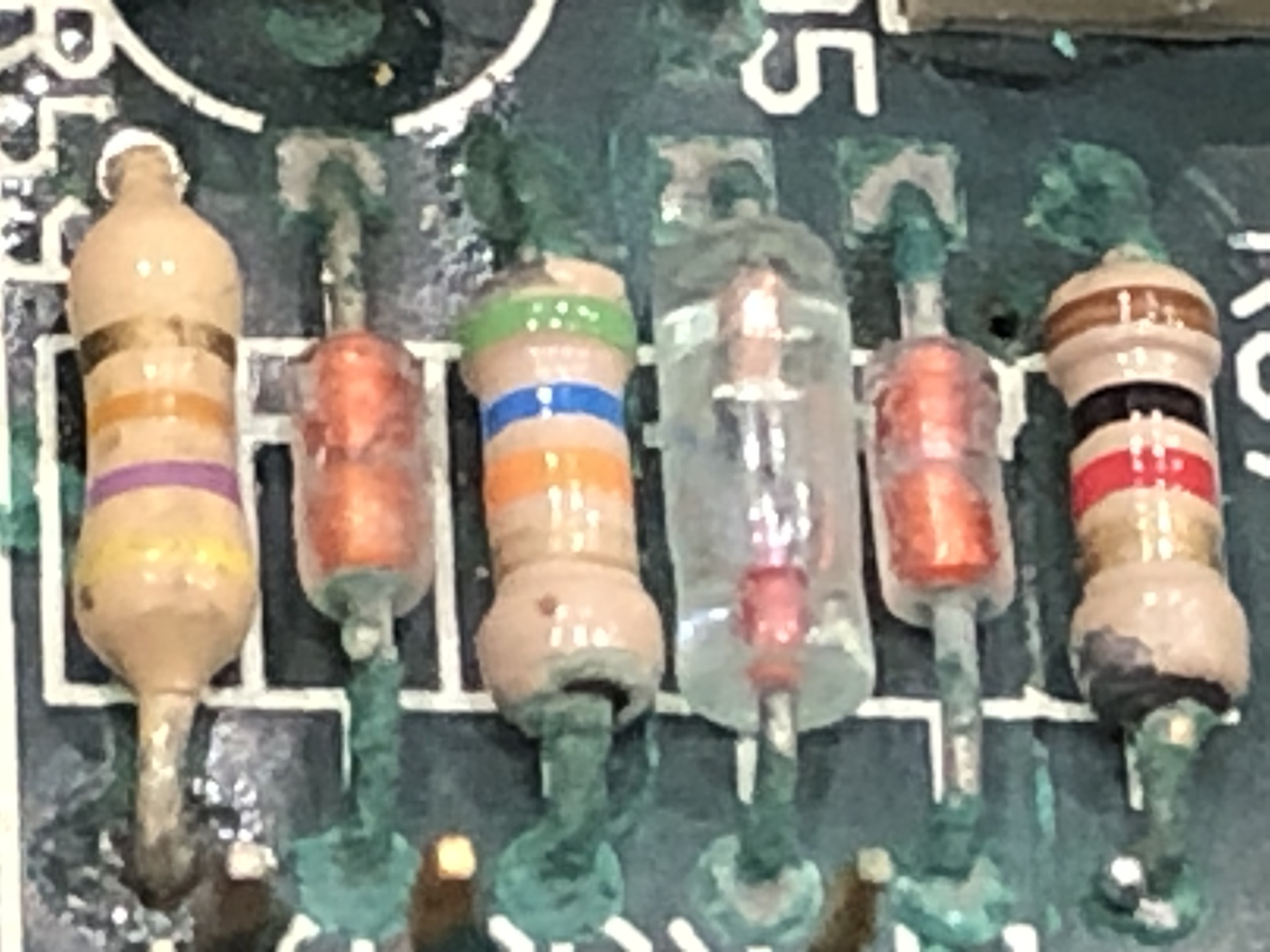

(#) gyunix hozzászólása Jan 13, 2025 /
Diódák típusai
Próbálok javítani egy régi 286-os alaplapot. Sajnos a régi akkumulátor megtette a hatását. Van kettő dióda amit nem tudtam beazonosítani, mert semmilyen jelölés nincsen rajtuk. Meg tudná mondani valaki, hogy milyen típusú diódák lehetnek a kép alapján?
Az alkatrészeket már kiforrasztottam és mikroszkóp alatt is próbáltam leolvasni róluk valamit, de semmi jelölés nincsen rajtuk.
Előre is köszönöm.
(#) pipi válasza gyunix hozzászólására (») Jan 13, 2025 /
Nem látok rajta csíkot, így lehet az más is nem csak dióda, akár hőmérséklet szenzor, vagy supressor (esetleg diac is, de nem hiszem)
(#) gyunix válasza pipi hozzászólására (») Jan 13, 2025 /
A jelölése miatt gondoltam, hogy dióda. Itt egy másik kép amin látszanak a jelölések is. D4,D5,D6
