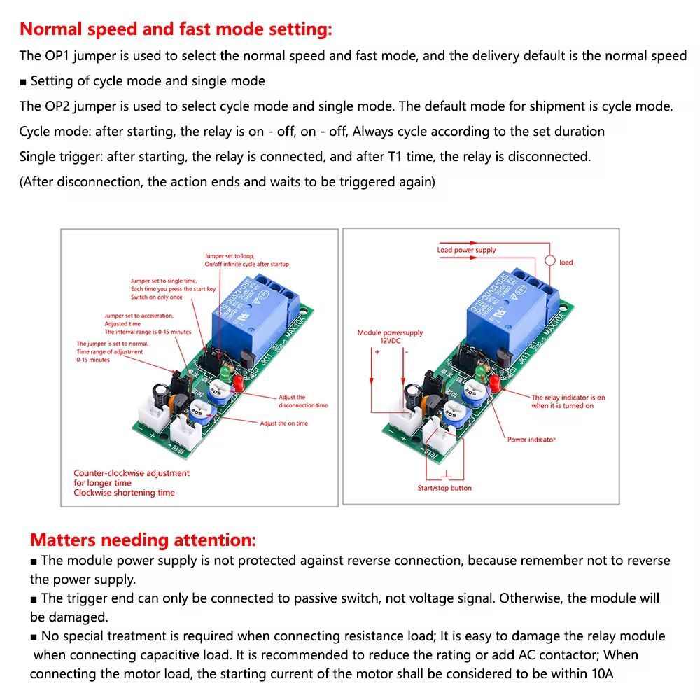

(#) jonasr75 válasza Gafly hozzászólására (») Hé, 20:24 /
Szia! Na végre, meg jött a modul, össze is kötöttem, hogy kipróbáljam. Labortápot használtam tépként, és amit villogtatni akarok, az egyelőre egy szofita izzó (12V, 18W). A beszúrt ábra szerint bekötöm, és az izzót (load) nem kötöm be, akkor jól működik. A trimmerekkel be tudom állítani az időket, a kis panelen a ledek is mutatják az időbeli működést. Néha keveri a leírás, de a piros led az jelzi, hogy a modulra feszültséget kapcsoltunk, a zöld pedig akkor világít, amikor a relé kapcsol és a csatlakozókhoz közelebbi trimmer által beállÍtott ideig működteti a fogyasztót. Ha azonban rákötöm a terhelést zárlatba megy. A modul védelme lekapcsol, és a nyomógombbal újraindítva a ciklust, újra lekapcsol. A labortápon látom, hogy az áramkorlát led felvillan, pedig nincs áramkorlát állítva kb. 250mA-re. A vezetékeket átmértem, nincs zárlat, az izzót is megműködtettem direktbe a labortáppal, fel is vette a 1,5 A-t. Nem értem, mi lehet rosszul kötve. Ahogy a laírás mutatja, úgy a terhelés negatív feszültséget kap, de egy izzónál ez mindegy is. Ha van ötleted, szívesen veszem. Köszi.

Ezt a részt hogyan kell értelmezni? Nincs áramkorlát vagy 250 mA-re van állítva? Az izzó 1.5 A-t fogyaszt (jóval több, mint 250 mA), de bekapcsoláskor, amíg hideg az izzószál, sokkal többet. Mérd meg a hideg ellenállását, abból ki tudod számolni, mennyit kér induláskor.

(#) Bakman válasza jonasr75 hozzászólására (») Hé, 21:42 / 1
Távolról csak tippelek, de bekapcsoláskor a nagy terhelés valószínűleg "megrántja" a tápegységet (leesik a feszültség), amitől az időzítő újraindul.

(#) Bakman válasza jonasr75 hozzászólására (») Hé, 22:27 /
Ugyanakkora fényerő mellett a LED kevesebbet fogyaszt. Ha van hely, lehet több LED-es szofitát használni, akkor is bőven a 18 W alatt leszel, ráadásul a LED nem vesz fel nagyobb áramot induláskor.
Esetleg kipróbálhatod soros diódával és némi párhuzamos kondenzátorral feszültséget adni az időzítő modulnak, az izzó pedig mehetne direkt a labortápról.

(#) Bakman válasza jonasr75 hozzászólására (») Kedd, 7:59 / 1
Lásd melléklet. A rajzon nem szerepel a modul Start/Stop bemenete. D1 dióda, amilyen a fiókban van, C1 értéke 330 - 1000 µF. Úgy gondolom, ennyinek elégnek kellene lennie.
