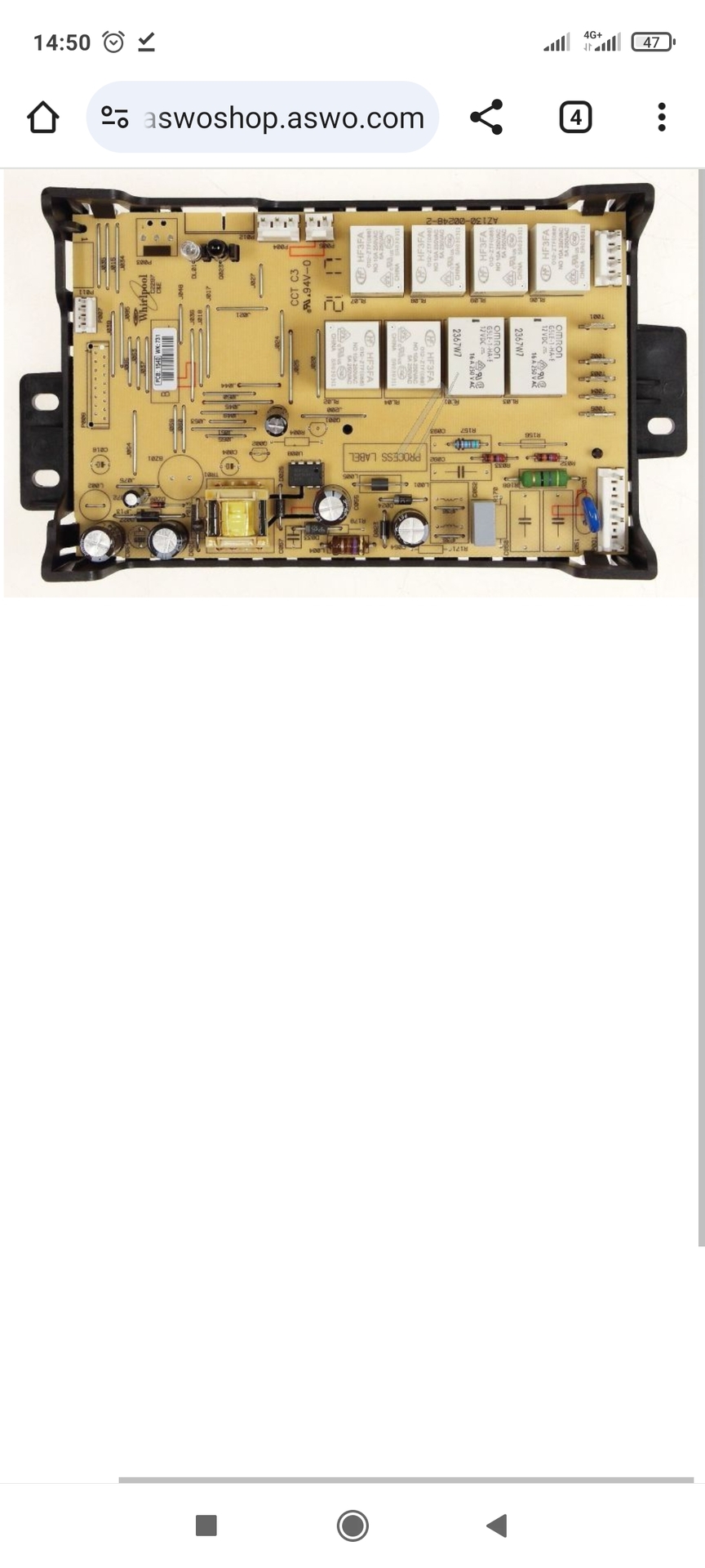

Nem indul F04 hibakódSziasztok szakik.Segítséget kérek szépen. Adott egy whirlpool AKZ9 6270 sütő. Munkadíj fejében kaptam. Volt kint szervizes, megnézte. Az a diagnosztika, hogy mindhárom fűtőszál elhalálozott benne. Elhoztam a sütőt. Kapott tápot. Nagyon szépen elindult hibakód nélkül. Mai napon gondoltam kicsit foglalkozom vele. Kapott egy adag hidegzsíroldós wellnesst a sütőtér. Elindítottam egy légkeveréses programot 220'c-on. Csippant néhányat kb 15perc üzem után, majd bevert az arcomba egy F04 hibakódot. Azóta nem sikerült életre keltenem. Világítást sem kapcsol fel, csak a display működik.. Itt jönne a probléma.. Whirlpool oldalon próbáltam megfejteni a nyomorát mi lehet az f04. Azt írja az online hibafejtő a whirlpool oldalon, hogy "fényérzékeny az elektronika" tehát ha kint van földön, akkor nem működik megfelelően, azaz rakjam be a helyére és úgy próbáljam ki. A fedelet levettem róla, mivel rá volt égve valami szutyi. Fedél nélkül próbáltam elindítani. Lehetséges, hogy ez a nagyon szipiszupi sütő képben van arról, hogy be van-e építve vagy nincs és ettől függően üzemel? Igazából mikor elhoztam, egy sötétebb helységben próbáltam ki, ott működött szépen.. Igaz nem volt hosszú idő.. Annyi, hogy mennek-e a fűtőszálak. Akkor ott mentek. Én vagyok nagyon túlmisztifikált vagy valóban van benne fényérzékelő, hogy tudja be van-e építve vagy sem..
Szerintem:
Ingyen van, nyugodtan játszhatsz vele. Keresd meg, és takard le a szemét próbára.
Össze lesz pakolva, és berakom a helyére,mármint a korpuszba. A fedelet tuti rajtam kívül is leszedte már valaki mivel 1db csavar hiányzott.. Kíváncsi vagyok rá nagyon,hogy mivel fog másképp viselkedni. Egyébként a a displayen kívül 1db panel van benne, onnan kapják a fűtőszálak,ventilátorok.. Azon találtam egy led-et, víztiszta tok, mellette pedig közvetlenül egy "füst" színű ugyanolyan tokos ami nem feltétlenül lehet Led.
1óra 200c'-on úgy nézem megy neki hibakód nélkül elsőre.
Hálózatra csatlakoztatás előtt le lett takarva a szeme egy bögrével. Felfűtött.. Indult a 60perc.. Van még 5perce.. De nagyon azt nézem, hogy nincs jelenleg nyomora. Esetleg azt tudom még elképzelni, ha valóban van lux érzékelő a vezérlőn, akkor az vagy hibás vagy pillanatnyi zavar támadt a használata közben az eredeti helyén. Igen kíváncsi leszek erre. Most 1óra játékra volt időm.. Ebből van még 2percem.. Egyébként írtam az F04 hibakód miatt a whirlpoolnak. Leírtam a sztorit, hogy földön van.. Mi történ milyen akciók után. Várom a választ. Neten találtam egyébként az elektrotanyán egy ilyen szitut.. Ott panel csere volt a diagnózis.. Viszont a whirlpoolnál nincs nagyon erre a hibakódra más opció legalábbis halandó embernek. Most nyomozom a szervizteszt indítására használható kezelő kombinációt. Ha van eredmény, írok ide. Hátha más is ezzel futott púpra. Egyébként most lett vége. END felírat.. Lelkesen csipog, hogy készen a pulyka.. ??? Német sütő fűtőszál átütési szilárdságaSziasztok!Alig használt német márkájú sütőt már a másodikat hozzák hozzám hogy leold az ávk. A fűtőszálakat kimérve hidegen 1-1.7MΩ-ra mérem de melegen lejjebb megy. Rendeltem újat az meg 3MΩ körül volt de melegedve feljebb ment. Mit szoktatok ilyenkor tenni? Mi az az érték aminél még bent hagyjátok?
