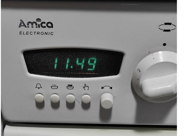

Hello! Ezer köszönet, MŰKÖDIK!!!
További szép estét!
Ebben az Amica-ban-ben is ilyen lehet a timer...

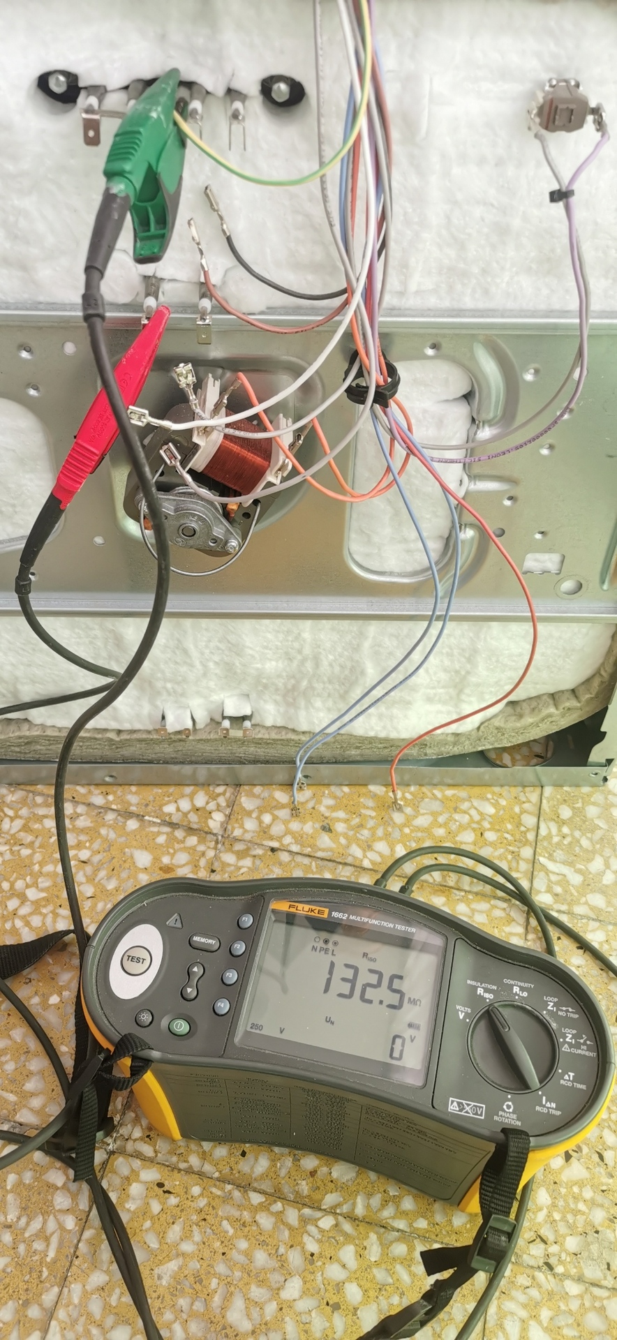

Hálózatra csatlakoztatás előtt le lett takarva a szeme egy bögrével. Felfűtött.. Indult a 60perc.. Van még 5perce.. De nagyon azt nézem, hogy nincs jelenleg nyomora. Esetleg azt tudom még elképzelni, ha valóban van lux érzékelő a vezérlőn, akkor az vagy hibás vagy pillanatnyi zavar támadt a használata közben az eredeti helyén. Igen kíváncsi leszek erre. Most 1óra játékra volt időm.. Ebből van még 2percem.. Egyébként írtam az F04 hibakód miatt a whirlpoolnak. Leírtam a sztorit, hogy földön van.. Mi történ milyen akciók után. Várom a választ. Neten találtam egyébként az elektrotanyán egy ilyen szitut.. Ott panel csere volt a diagnózis.. Viszont a whirlpoolnál nincs nagyon erre a hibakódra más opció legalábbis halandó embernek. Most nyomozom a szervizteszt indítására használható kezelő kombinációt. Ha van eredmény, írok ide. Hátha más is ezzel futott púpra. Egyébként most lett vége. END felírat.. Lelkesen csipog, hogy készen a pulyka.. ??? Német sütő fűtőszál átütési szilárdságaSziasztok!Alig használt német márkájú sütőt már a másodikat hozzák hozzám hogy leold az ávk. A fűtőszálakat kimérve hidegen 1-1.7MΩ-ra mérem de melegen lejjebb megy. Rendeltem újat az meg 3MΩ körül volt de melegedve feljebb ment. Mit szoktatok ilyenkor tenni? Mi az az érték aminél még bent hagyjátok?

Az átütési szilárdságot nem ohm-ban hanem V-ban mérik, ohmban a szigetelési ellenállást mérik.
Valami gond ott biztosan van, mert mértem már néhány új fűtőszálat, bojlerét is, de azoknak inkább a GΩ-os tartományban kellene lenni, a MΩ-os az konkrétan a kukába való, bármikor átüthet.

Nem ávk gond van mert nálam is leveri és ha kicserélem a fűtőszálat akkor már nem.
Az új fűtőszál is 3MΩ volt.
Alig használt sütők, nem is zsiros még. A hozzászólás módosítva: Feb 9, 2025
Na várjál, minek van ott a mérésnél a zöldsárga vezeték? Az újat úgy kellene megmérni (meg a régit is), hogy leteszed valami szigetelő lapra az asztalra, a közepére az egyik pólus a test részére ami majd csavarozva lesz oda meg a másik. Így belemértél szerintem valami mást is ott a készülékházzal.
De az ÁVK-t a 3MΩ sem verhetné le, mert 230V/3MΩ=76uA ami a 30mA-től nagyon messze van. Mondjuk a szomszédban minap ment le az AVK (1 éves sincs), az égvilágon semmi nem volt bekapcsolva, csak a készenléti áramkörök menetek, TV, beltéri, stb.
Nincs jelentősége, hogy a Z-S vezeték be volt-e kötve vagy sem mérésnél, a fűtőbetét áramvezető csatlakozási pontjai szabadon vannak, így az áramkör csak a fűtőbetét külső burkolata és a belső vezető között záródhat.
Ezek gyanusan alacsony értékek. 500 V-os vizsgálófeszültséggel is nagyobb ellenállást kellene mérned.
Teljesen mindegy hogy kiveszem vagy az egész sütő testjét használom mérésre mert egyazon pont.
