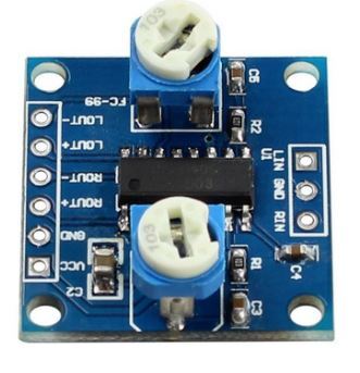

Erősítő modul egy hangszóróval
Van/lesz egy sztereo erősítő modulom. PM8406-os IC-vel van építve. Egy hanglejátszó modulhoz fogom használni. Nekem csak mono kivitelben kell használni.
Kérdés: Mivel stereo a kis modul, lehetséges e egy darab hangszóróval üzemeltetni a modult, de úgy, hogy mindkét kimenete egy hangszóra menjen? (Egyébként 2x5W-os a modul.)
(#) kadarist válasza Zoli_bácsi hozzászólására (») Márc 2, 2025 /
Szia! A hangszórók kimenetei eleve híd kimenettel rendelkeznek, ezeket nem lehet tovább hidalni. Plusz a kapcsolóüzemű PWM rendszer miatt egyébként sem ajánlott az ilyen erősítőket hidalgatni.
(#) tothbela válasza Zoli_bácsi hozzászólására (») Márc 2, 2025 /
Ha már PWM erősítő felé kacsingatsz, akkor a legjobb választás egy TPA3118 PBTL monó modul. Az árához képest nagyon jó, 5V-tól 26V-ig bármilyen tápfeszt elfogad. Én nagyon szeretem. A gyári kimeneti induktivitásai nem terhelhetőek nagyon, így az elméleti 60W nem hozható ki belőle, de 19V-os laptop tápról 30W 4 Ohmon bőven kijön belőle.

(#) Zoli_bácsi válasza tothbela hozzászólására (») Márc 2, 2025 /
Köszönöm az infót, de sajnos adott nyák méretem van, amit nem léphetek túl. Erre viszont csak a fent linkelt erősítő modul fér el. Más sajnos nem jöhet szóba, mivel a hangerőt is a modulon kell állítani majd.
