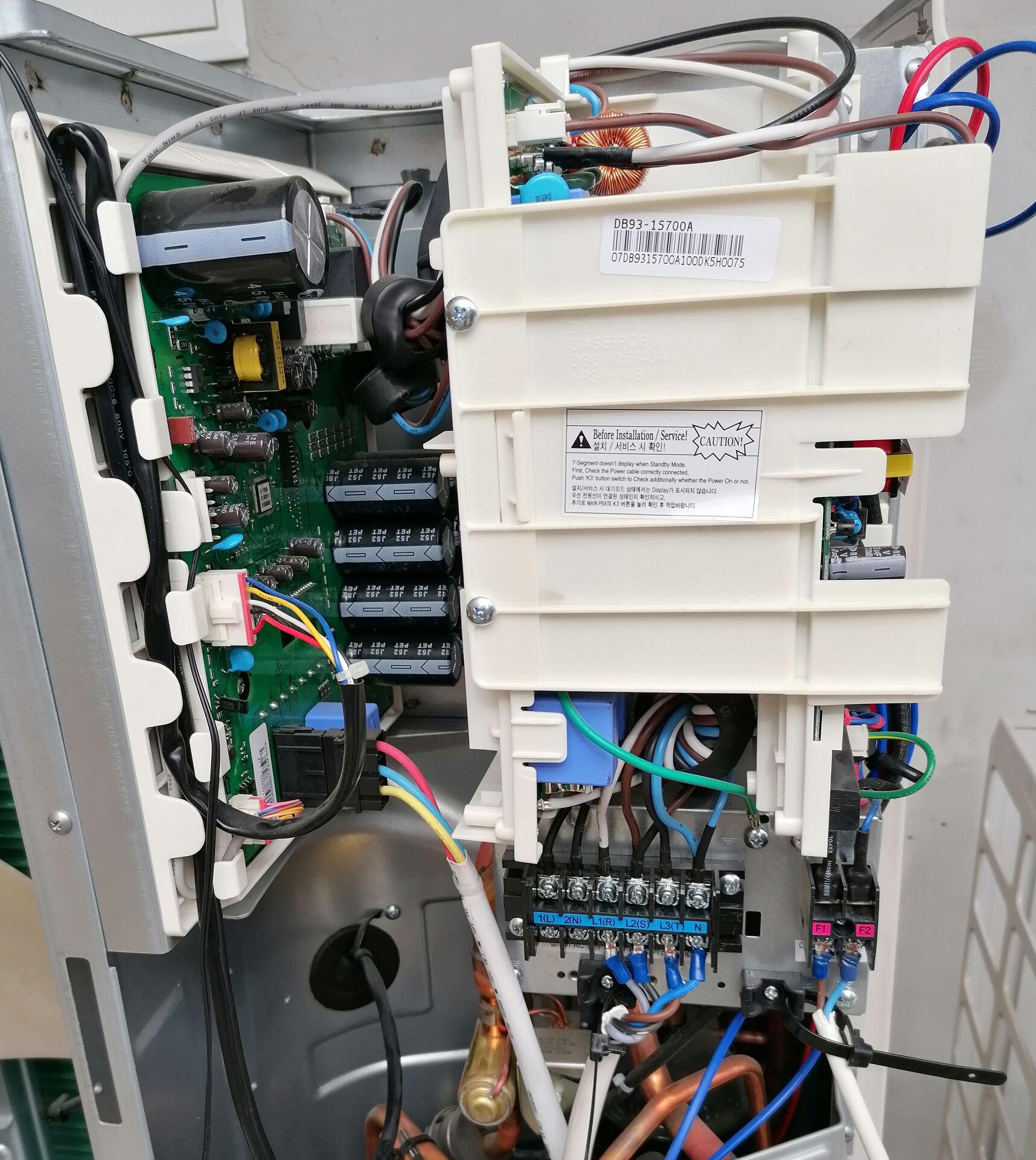

(#) Sinike hozzászólása Márc 9, 2025 /
ac100mxadnh
Adott egy kültéri, amit hasonló célra szeretnénk használni, mint az előttem szólók
Ezt a beltéri egység egy két eres kommunikációs kábellel üzemeltet - ami persze nekünk nincs.
Tud-e valaki segíteni, hogy milyen adatfolyam megy, milyen feszültség, stb? Ki lehet-e váltani valamivel, az sem gond, ha PIC, vagy arduinos vezérlést kell készíteni hozzá. Csak be tudjuk kapcsolni fűtésre.

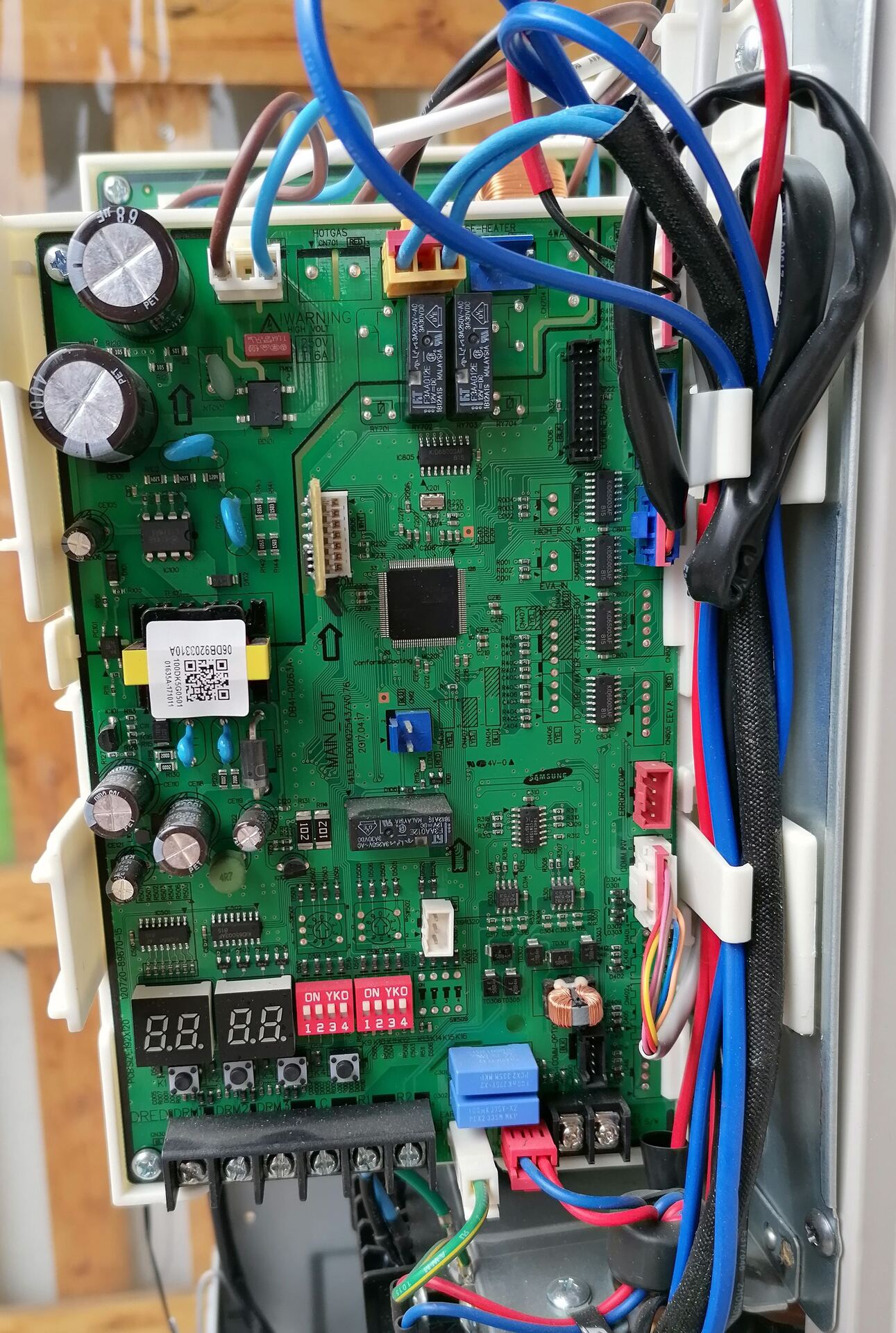

Ha a 3. képen a gombokat nyomogatom, belép teszt üzemmódba.
Olyankor ha pl. a fűtés teszt-re kapcsolom, akkor teljes funkcionalitással működik?
(#) kaqkk válasza Sinike hozzászólására (») Márc 10, 2025 /
Keress hozzá leírást ..
(#) Sinike válasza kaqkk hozzászólására (») Márc 10, 2025 /
Köszi a kimerítő választ.
Megvan a service manual, de azt nem írja, hogy kilép-e a tesz üzemmódból - ahogy néhány gép pl. 1 óra után automatikusan befejezi a Teszt üzemmódot.

Tovább nyomoztam, mert sajnos a kommunikációs hiba miatt nem engedi a tesz-et...
Van egy klíma vezérlőnk, ami egy fázisú - ezzel lehetne vezérelni az eredeti vezérlő egységet kihagyva - de mégsem, mert a Samsung nemcsak hogy 3 fázisú (ami még nem jelentene gondot), de DC a kompresszor is és a ventillátor is.
Van service manual hozzá, gyorsan átfutva úgy néz ki, meg lehet "hackelni" (mert végül is ez a cél)... De alaposabban átnézve inkább ide jöttem kérdezni.
Odáig jutottam, hogy a Main board-ot kihagyva az egyszerű vezérlő azt helyettesítheti.
Viszont a kompresszort egy inverter panel kezeli. A 3 fázis feszültségét egy relé kapcsolja rá erre a panelra, amit nyilván a Main utsítására tesz.
1. kérdés: Ha én ezt a relét a kis vezérlővel bekapcsolom, fog működni a kompresszor? Vagy az inverternek valamilyen PWM jelet is szolgáltat a Main?
2. kérdés: A ventillátor motorja 5 vezetékes: 2-NC; 3-GND; 1-3 > DC310V; 4-3 > DC15V. Eddig ok. Az 5. láb PWM. 6 > RPM feedback (ezt nem fogjuk ellenőrini és kész)
Tudja-e Valaki, és hajlandó-e elárulni, hogy a ventillátorra (FMDC531SSA) milyen frekvenciájú és feszültségű jelet kell küldeni? (A sevice manual sajnos csak annyit ír, hogy 2-5V DC kell lennie)
Ha kell PWM az Inverternek is, akkor ott ugyanez a kérdés...

(#) Sinike válasza dB_Thunder hozzászólására (») Márc 11, 2025 /
A lényeg, hogy nem egyszerűen rákapcsolják a kompresszort a 3 fázisra, hanem a 3 fázis rámegy az Inverter panelra, amit jóllehet teljesítmény függvényében képes vezérelni a komresszort. Ez most minket nem érdekelne, ha folyamatosan max (körüli, vagy 80-90%) teljesítménnyel menne, az sem gond. Az Invertel panel alján megy ki a 3 vezeték a kompresszorhoz. (képen látszik, U, V, W, fekete csati) Sajnos hely hiánya miatt nem tudtam a teljes panelt lefotózni, de van manual pdf-ben.
