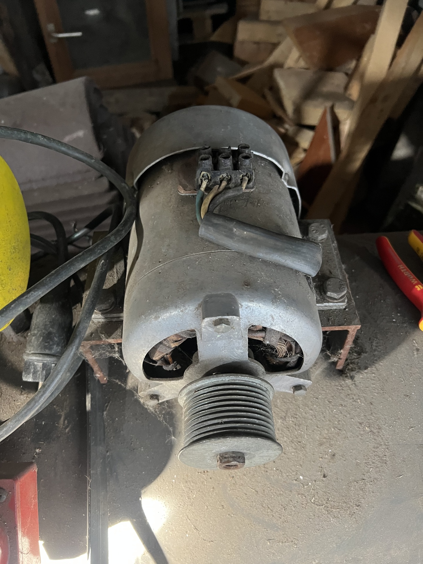

![]() Ő miféle villanymotor lehet?Sziasztok! Őt felismeri valaki, hogy milyen villanymotor lehet? És hogy tudnám őt elindítani?Sima drótkorongot tennék rá. Előre is köszi, Laci!

Régi terménydarálókban volt ilyen villanymotor, csak nem ilyen "ékszíjtárcsával". Azokban közvetlenül a tengelyre szokták tenni a darálótárcsát. Attól még lehet darálóból, de valószínűleg 3 fázisú lehet.
Szia! Kommented alapján elkezdtem keresgetni, úgy néz ki a motor, mintha az FV-III-64 nevezetű terménydarálóból való volna. Viszont ezek elvileg 220-asok. Van esetleg valakinek ötlete, hogy milyen kondenzátorral próbálkozzak? Elméletileg 600W-os. Holnap rámérek a tekercsre.

20-25 µF 450 V-os állandó kondenzátorral. Nem tudom a gyári eredetit, de talán más tudja.
Nem vagyok benne biztos, hogy 220V-os darálóból lenne. Ha az a szíjtárcsa eredeti, akkor egy áttételes, várhatóan erősebb darálóban volt. Ami 3 fázist feltételez.
Szerintem biztos, hogy az a szíjtárcsa nem gyárija.
Szia! A motortest az több mint valószínű, hogy a VFIII daráló valamelyike lehet és a kivezetések is gyárinak néznek ki, még a sorkapocs is. A szétszedéshez használatos összejelölés arra utalhat, hogy vagy csapágy csere volt vagy tekercselés vagy mindkettő, mert a tekercsfej tiszta a darálóban uralkodó állapotokhoz képest. Az előzőekben ajánlott kondenzátor értékekkel próbáld meg bekötni állandó üzemire ha a tekercsek értékei "jók" lesznek. A főfázis az kisebb ellenállású mint a segéd (szerintem), mert ennek a gépnek határozott irányba kell forognia ha darálóban volt használva és a kivezetései ennek megfelelően vannak közösítve. A kisebb ellenállású tekercs kapjon fázist-nullát (középső és "valamelyik" szélső kivezetés) és a két szélső sorkapocsba kösd a kondenzátort (ha minden igaz).

Bekötöttem a leírásod szerint, de magától nem indul sajna, behajtóval megforgattam a tengelyét, úgy megy. Amúgy hálózatra téve csak búgott. Szerintem ez nem jó sajnos. A tengelye is üt egy kicsit, lehet ezért nem indul magától.
A tekercsek ellenállása az hogy alakult, melyik a fő és melyik a segéd fázis?
