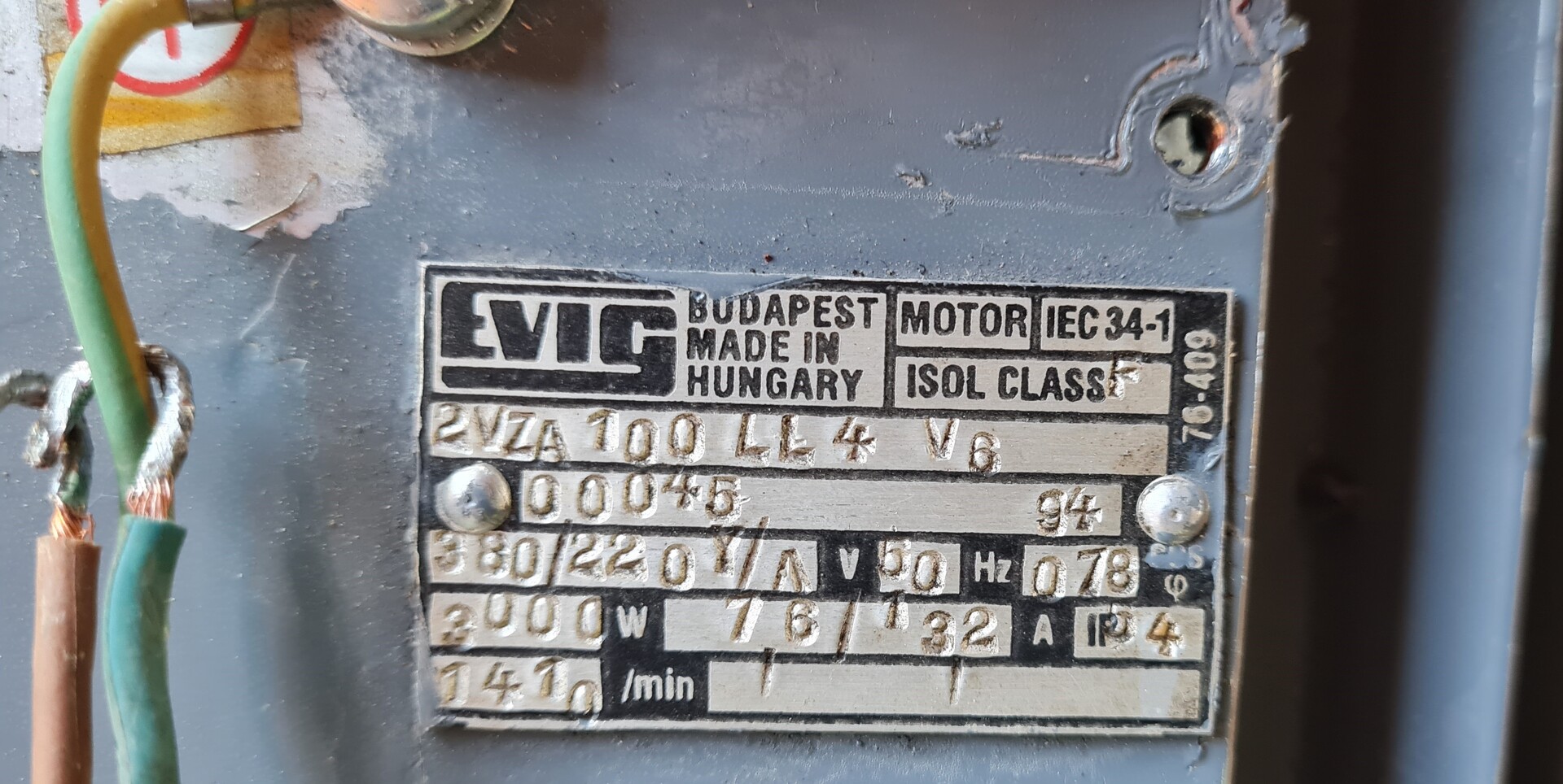

(#) rezsici hozzászólása Csü, 15:42 /
csillag - delta bekötés
Üdv Mindenkinek!
Egy kis segítségre lenne szükségem 2 kérdés erejéig.
Van egy 3kW-os 220/380V-os EVIG mocim, ami 230V-al lesz használva. Egy saját készítésű téglaszeletelőn 6db 230-as vídia korongot kell meghajtania, szóval lesz terhelés.
1. Akitől vettem a mocit, állítja, hogy 230V-al lehet használni csillag kötésben, nem lesz baja. Bekötöttük 1db 160-200µF-os indító és 1db 20µF-os üzemi kondival (kép) és tényleg gombnyomásra szépen indul és forog, jó hangja van. De én azt olvastam itt a fórumon, hogy 230V-al csillagban nem lehet terhelni és folyamatosan használni a motort, mert leég.
A kérdés, hogy lehet csillagban terhelésen használni vagy sem.
2. Át lett kötve deltába is (kép), de akkor csak 2db 160-200µF-os indító kondival volt hajlandó elindulni, és kellett a 20µF-os üzemi is, hogy szép hangja legyen.
A kérdés az, természetes-e, hogy 2db indító kondi keljen az induláshoz, vagy van valami jobb megoldás.
Tudom, hogy a frekvenciaváltó lenne a legjobb megoldás, de azt nem szeretnék használni.
Előre is köszi a segítséget.

(#) Johnycorp válasza rezsici hozzászólására (») Pé, 0:05 /
Ott van az adattábláján: 380V delta, 220V csillag.
A 230V bekötés esetén kell mindenképpen, hogy deltában legyen, a tekercsekre kell a megfelelő feszültségszint, azaz munkára is fogható legyen a motor.
Másfelől azonban a 3kW motor egy fázisra kötve már nem lesz 3kW, inkább "másfél" de még inkább 1kW.
Egyetlen fázist kap, a másikat a kondi általi eltolással. De az is csak 90 fok és nem 120.
Célszerűbb lenne egy frekvenciaváltó.
A lényeg, hogy olyan kell, aminek 1x230V a bemenete, azaz egy fázisú.
A kimenetén 3x230V fog megjelenni, tehát ezt a motort szépen deltába kell kötni rá.
Persze remélve azt, hogy valóban nem menetzárlatos.
A durva menetzárlatot éppen ki is lehet mérni. Ellenállásmérés vagy feszültség két pontra és áram mérés majd ugyanezt másik két pont között és végül összehasonlítás.

(#) bojtorlaszlo válasza Johnycorp hozzászólására (») Pé, 16:32 /
Bocs de véletlenül elírtad. Az adattábán 380v Y 230v ∆. Egy fázisról deltban kell üzemeltetni
(#) bojtorlaszlo válasza rezsici hozzászólására (») Pé, 16:38 /
Üdv.Egy fázisról deltába kell kötni a 160-200µF indító kondi az jó lehet , de 3 kw-nál a 20Fµ-os üzemi az nagyon kevés azért nem akar elindulni.Ehhez a teljesítményhez 50-70µF/kw üzemi kondi kell.Kísérletezni kell , hogy könnyen induljon de az üzemi hőfoka ne legyen magas.Itt a fúrumon a 70µF/kw -ot preferálják sokan , nálam ez soknak bizonyult .
(#) rezsici válasza Johnycorp hozzászólására (») Pé, 18:51 /
Igen tudom, hogy 230V-nál deltába kell kötni, de mivel ott a műhelyben ahol vettük, az ember mutatta be, hogy 230V-on csillagba kötve (ahogy a képen látod) 1 indító és 1 20µF-os üzemi kondival pöccre indult és gyönyörű hangja volt, ezért is kérdeztem, hogy lehet-e így csillagba kötve használni, mert az ember állította, hogy igen. A képen az indító kondi nem látszik, de a rózsa és zöld-sárga kábel között van a nyomógombbal együtt.
Azt is tudom, hogy 230V-on csökken a teljesítménye, csak azt nem, hogy mennyit, mert nagyon megoszlanak a vélemények itt a fórumon is. Van aki az 1/3 teljesítményvesztésre esküszik, van aki a 2/3-ra. ???
Menetzárlat biztos nincs, mert mérve lett és minden tekercs ellenállása ugyan annyi, másrészt vételkor kipróbáltuk 400V-on, 230V-on csillagba és deltába kötve, és nem nyög nem búg, mindenhogy szépen indul, forog, hangra erős a moci.
Illetve deltába kötve, 1 indítókondival nem indul el csak búg, 2 kondival elindul.
Tudom, hogy a frekiváltó lenne a jó megoldás írtam is, meg azt is, hogy azt nem szeretnék venni. Ennek az az egyszerű oka, hogy ez a téglaszeletelő egy házi projekt, 1-1,5 raklap tégla felvágása a cél, ezért gondoltuk építünk egyet, hogy ne kelljen 300eft-ért venni. De ha venni kell még egy 3kW-os frekvenciaváltót is, akkor az már nem gazdaságos.
(#) rezsici válasza bojtorlaszlo hozzászólására (») Pé, 19:00 /
Igen, de deltába 1 kondival nem indul el csak búg. 2db 160-200µF-os indítóval indul csak el. Ez volt a kérdésem is, természetes hogy, 2 indító kelljen?
A 20µF-os kondi csak sacc volt, mert kisebbel próbáltuk, de a 20-asnál volt sima a hangja.
Az lehetséges, hogy ha rakunk rá nagyobb (60-70µF/kW) üzemit, akkor 1 indító kondival is elindul?

(#) rezsici válasza kadarist hozzászólására (») 13:54 /
Értem, de egy indítóval deltában nem indult el. Csak úgy, hogy 2db 160-200µF-os indító párhuzamosan kötve, + 1db 20µF-os üzemi kondi volt bekötve.
"bojtorlaszlo" írta, hogy a 20-as üzemi kevés lehet, ezért kérdeztem, hogy ha az üzemit növelem 70µF/kW környékére, akkor lehetséges-e, hogy elég lesz 1db indító kondi is.
Nem azért kérdezek ennyit mert értetlen vagyok, csak ahhoz, hogy kikísérletezzem az ideális üzemi kondi értékét, elég nagy mennyiség kellene ami nincs.
A hozzászólás módosítva: 14:00
(#) rezsici válasza kendre256 hozzászólására (») 13:59 /
Értem és köszönöm.
Valóban multiméterrel lett mérve az ellenállás, de azt esetleg meg tudod mondani, hogy laikusként hogyan tudnám biztosan kizárni a zárlat lehetőségét?
Illetve, az nem zárja ki a menetzárlatot, hogy a motor minden bekötési módban nagyon szépen jár?
