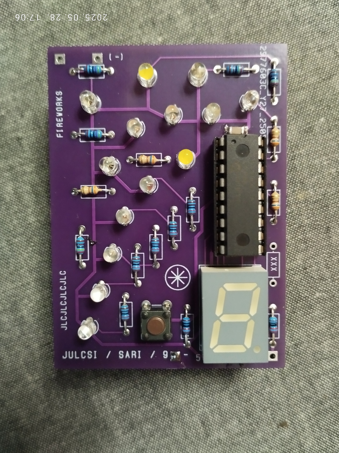

(#) bitmixer hozzászólása Máj 28, 2025 / 17
Szülinapi meglepi
Pár éve már gyártottam egy hasonló kütyüt a nagyobbik lányunokámnak, de az hevenyészett próbapanelen készült. Hamarosan a kisebbik lányunokám lesz 9 éves, ezért neki is készítek egy mókás tűzijátékot, kicsit vállalhatóbb kivitelben. Videón látható, hogyan működik:
https://drive.google.com/file/d/1ibljfOc09xalqxQpm1InLx4_pUqITXpB/v...haring
A panelt JLC-nél gyártattam, maradt 2-3 szabad darabom. Ha valakit érdekel, tudok adni belőle, és persze a know-how-t is. Az általam használ PIC 16F627A.
(#) Udvari Zsombor válasza bitmixer hozzászólására (») Máj 29, 2025 /
Az elemek behelyezése után a gomb indítja? Hányszor fut végig az effekt egy gombnyomásra?
(#) bitmixer válasza Udvari Zsombor hozzászólására (») Máj 29, 2025 /
Mivel nincs rajta semmilyen kapcsoló, az elemek behelyezésekor mindenképpen lejátszik egy szeánszt, ami 4 ciklusból áll. Utána a proci elmeny szundiba, a fogyasztás ilyenkor 18 mikroamper. Egy új szeánszot a gombbal lehet elindítani. A progi asm-ben van, aki akarja, átírhatja tetszése szerint.

(#) Udvari Zsombor válasza bitmixer hozzászólására (») Máj 31, 2025 /
Megcsinálhattad volna, hogy inkább az elemek behelyezésekor ne kezdjen el semmit, hanem várjon a gombra.
(#) bitmixer válasza Udvari Zsombor hozzászólására (») Máj 31, 2025 /
Próbálom, de nem igazán sikerült megérteni, hogy az miért lett volna jó vagy fontos. Egy elemkészlet így is több, mint 10 évig bírja, úgyhogy nem sűrűn kell cserélni
Persze meg lehetne csinálni, de minek?
(#) Udvari Zsombor válasza bitmixer hozzászólására (») Jún 1, 2025 /
Azért, hogy mondjuk elemcserekor ne kezdje el kéretlenül a műsort. Esetleg még az lehetne, hogy újbóli gombnyomásra azonnal abbahagyja, amit éppen csinál.
(#) bitmixer válasza Udvari Zsombor hozzászólására (») Jún 1, 2025 / 5
Ha majd rendelsz egyet, akkor a tiedet ilyenre csinálom meg.
Esetleg wifis vagy BT-s tápfesz-figyelést is teszek bele, hogy le ne maradj az elemcseréről (ha egyáltalán megtalálod még a kütyüt)

(#) bitmixer válasza Udvari Zsombor hozzászólására (») Jún 2, 2025 / 4
Most jut eszembe!!!
Azért csináltam ilyenre, hogy elemcsere után ne kelljen még gombot is nyomni ahhoz, hogy meggyőződjünk a működöképességéről.
Szóval: it's not a bug, it's a feature...

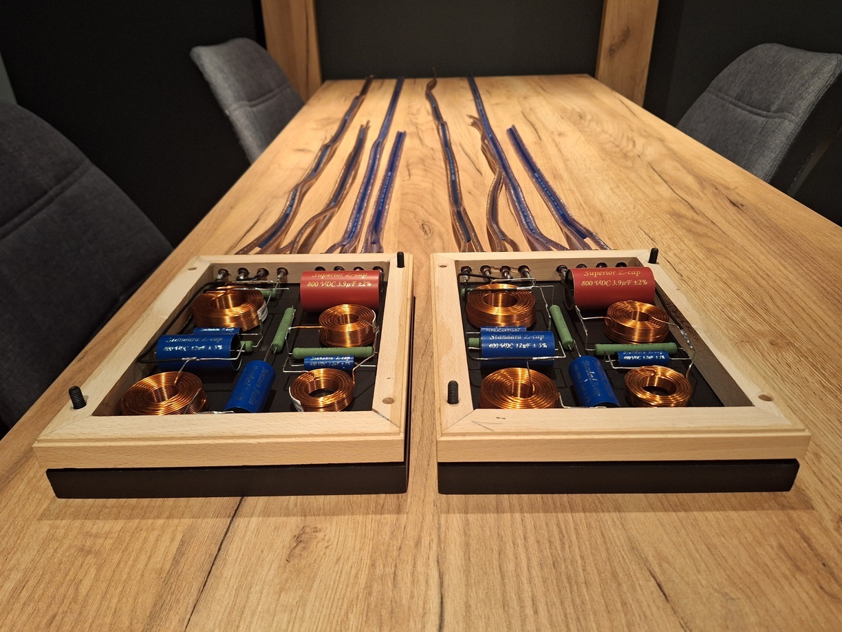

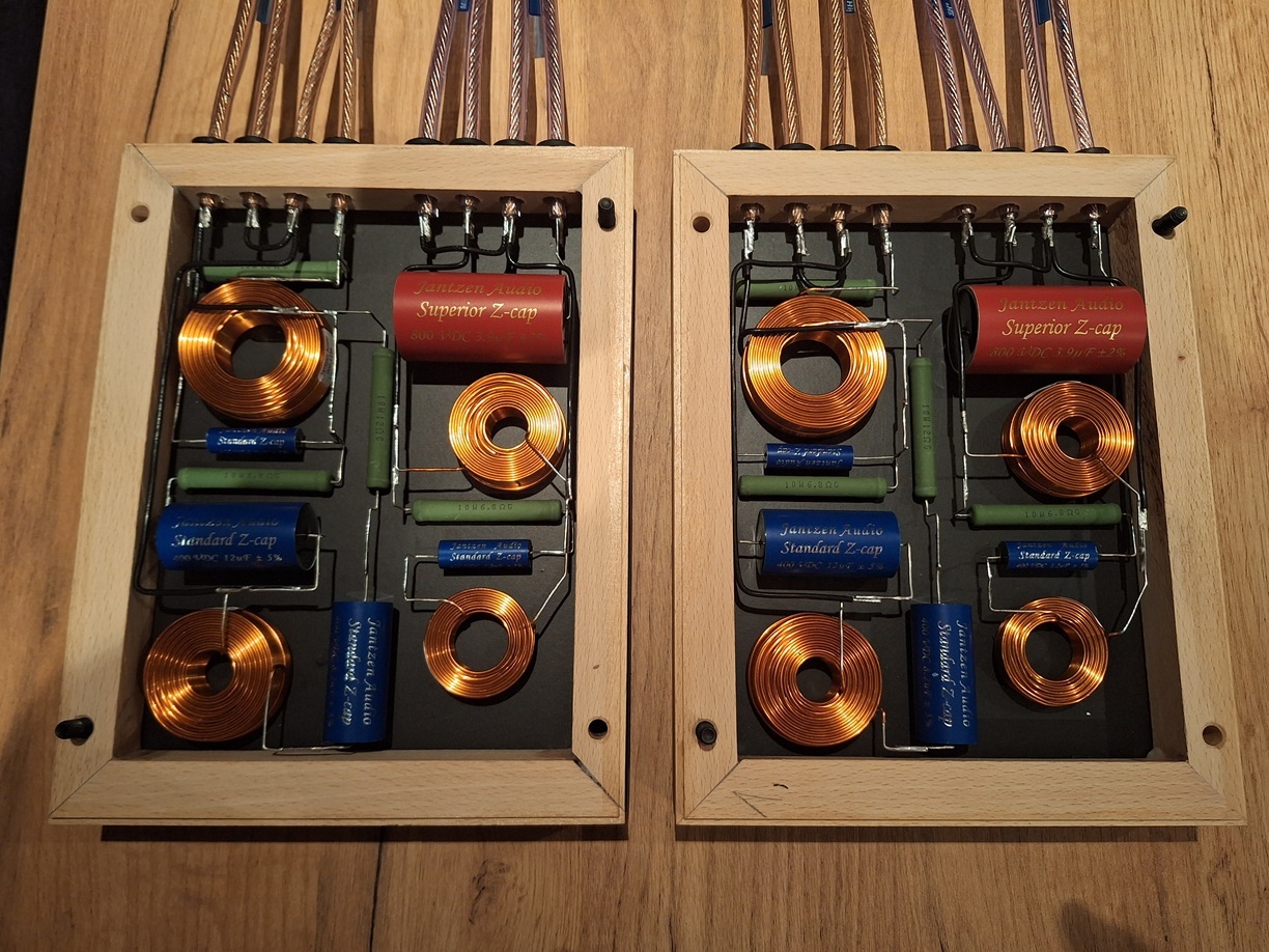

(#) yagi válasza yagi hozzászólására (») Jún 16, 2025 / 23
Nagyjából egy hónapnyi zenehallgatás és hangváltó reszelgetés után összeállt a végső verzió, ami beépítésre került a kis dobozába.
Íme:
(#) Bakman válasza yagi hozzászólására (») Jún 16, 2025 / 1
Nagyon eredeti! Pazar!
