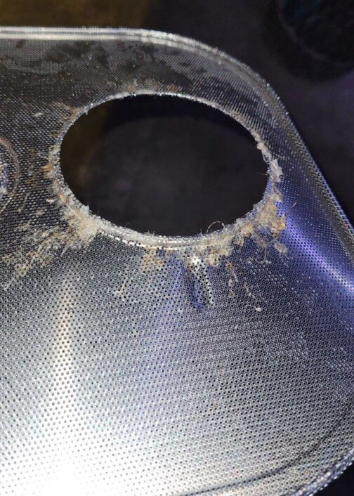

(#) Josi777 válasza Andralin hozzászólására (») Máj 5, 2025 / 1
761-es a szűrő.
(#) Andralin válasza Josi777 hozzászólására (») Máj 5, 2025 /
Így néz ki az alja. Van egy kevés összegyűlt szennyeződés. Ez esetleg okozhatna ilyen gondot?
(#) Dino71 válasza Andralin hozzászólására (») Máj 6, 2025 / 1
Jó az a kondi. Át kell nézni az egész gépet. sok sebből vérezhet. PNC száma? csinálj már egy fényképet az adattábláról.

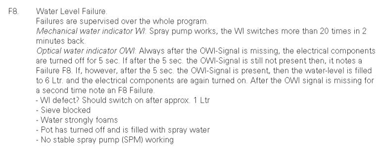

A szerzívkönyv emleget egy olyat, hogy OWI, optikai vízszint jelző. Az én gépemben lehetséges, hogy ez nincs benne?
De akkor vajon mi okozhatja ezt a hibajelenséget? Neked van ötleted, merre nézelődjek akkor?
Amúgy mindig 8-as hibakóddal áll le. A szerzízkönyv ezt írja róla, amit csatoltam.
Még annyit, hogy a labirintust tavaly szeptemberben cseréltem benne, így vadi új áramlásérzékelőt is kapott. Télen 4 hónapig nem volt használva, majd tavasszal újra bekapcsolva egy hónapig rendben működött majd ez a mostani hiba jelentkezett.

(#) Andralin válasza Andralin hozzászólására (») Máj 10, 2025 /
Az okok között említett WI, mechanical water indicator lenne az a rácsos nyomáskapcsoló, amit most cserélek, igaz?
Szóval ha menet közben az túl sokszor kapcsolgat ki/be, az is kiválthatja ezt a hibakódot. De azt mondod, hogy ez még mindig nem magyarázza/oldja meg a folyamatosan oszcilláló és nagyon alacsony víznyomást, ami a fő probléma?

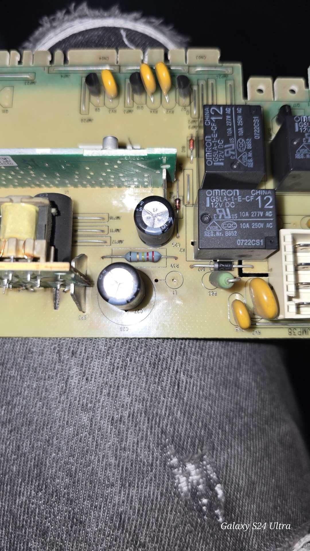

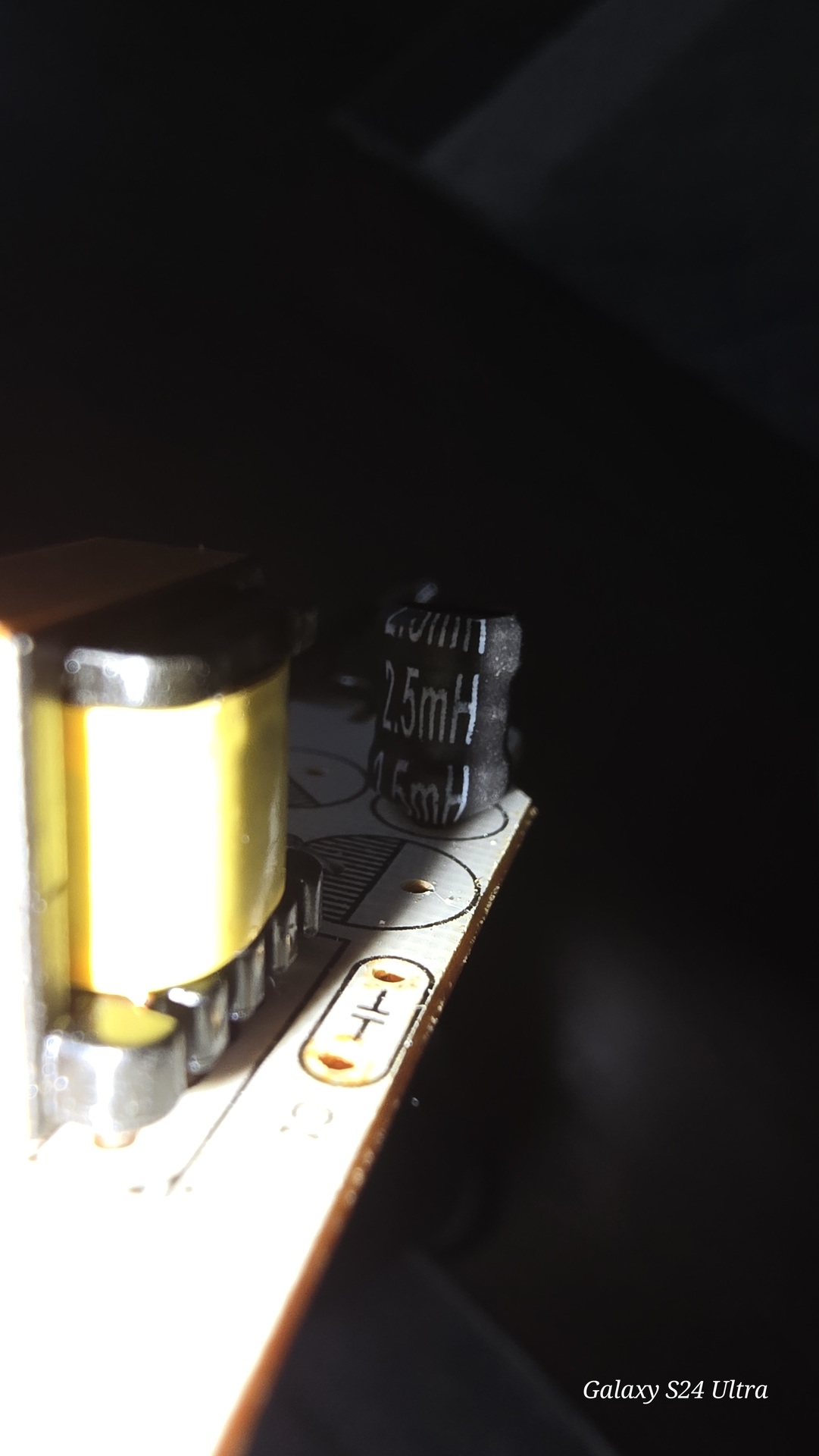

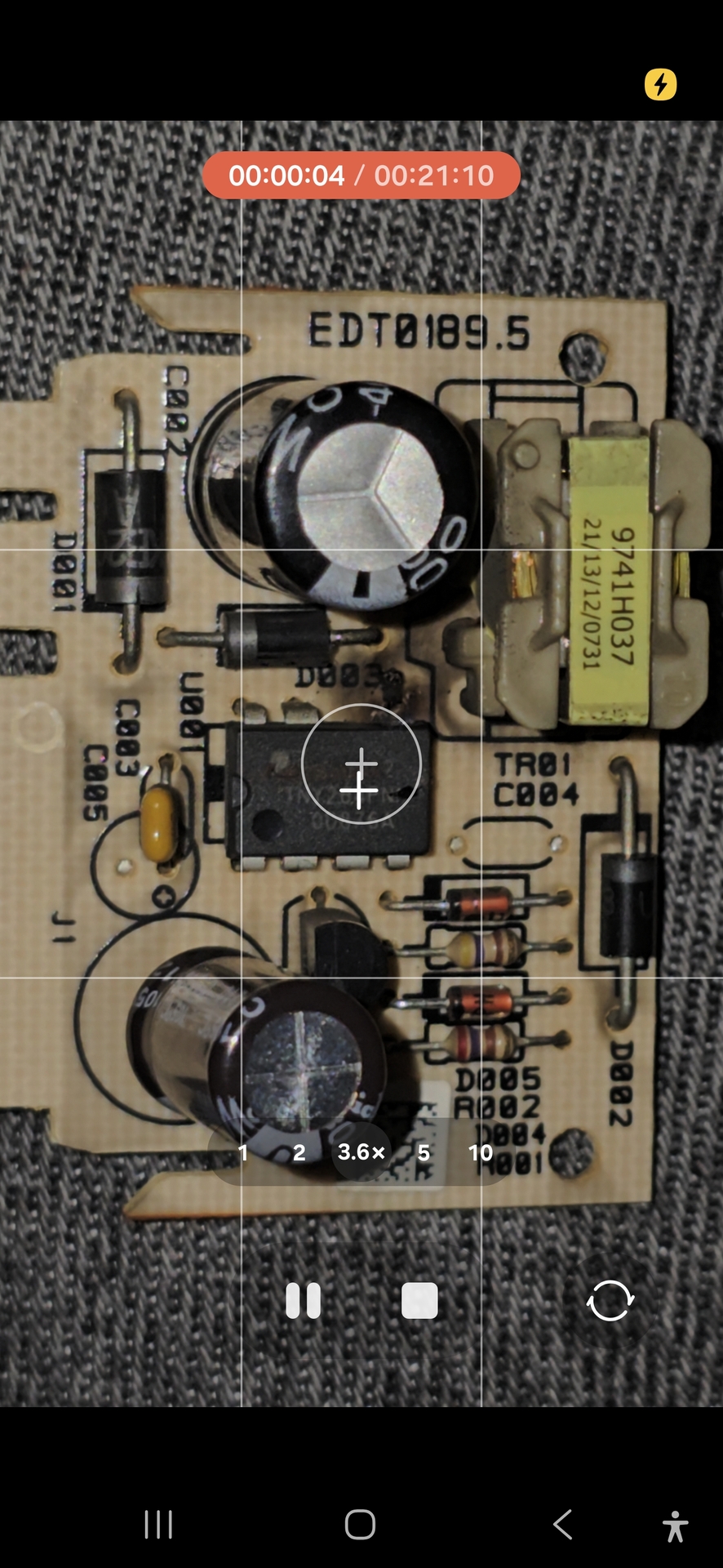

(#) Zseni hozzászólása Máj 15, 2025 /

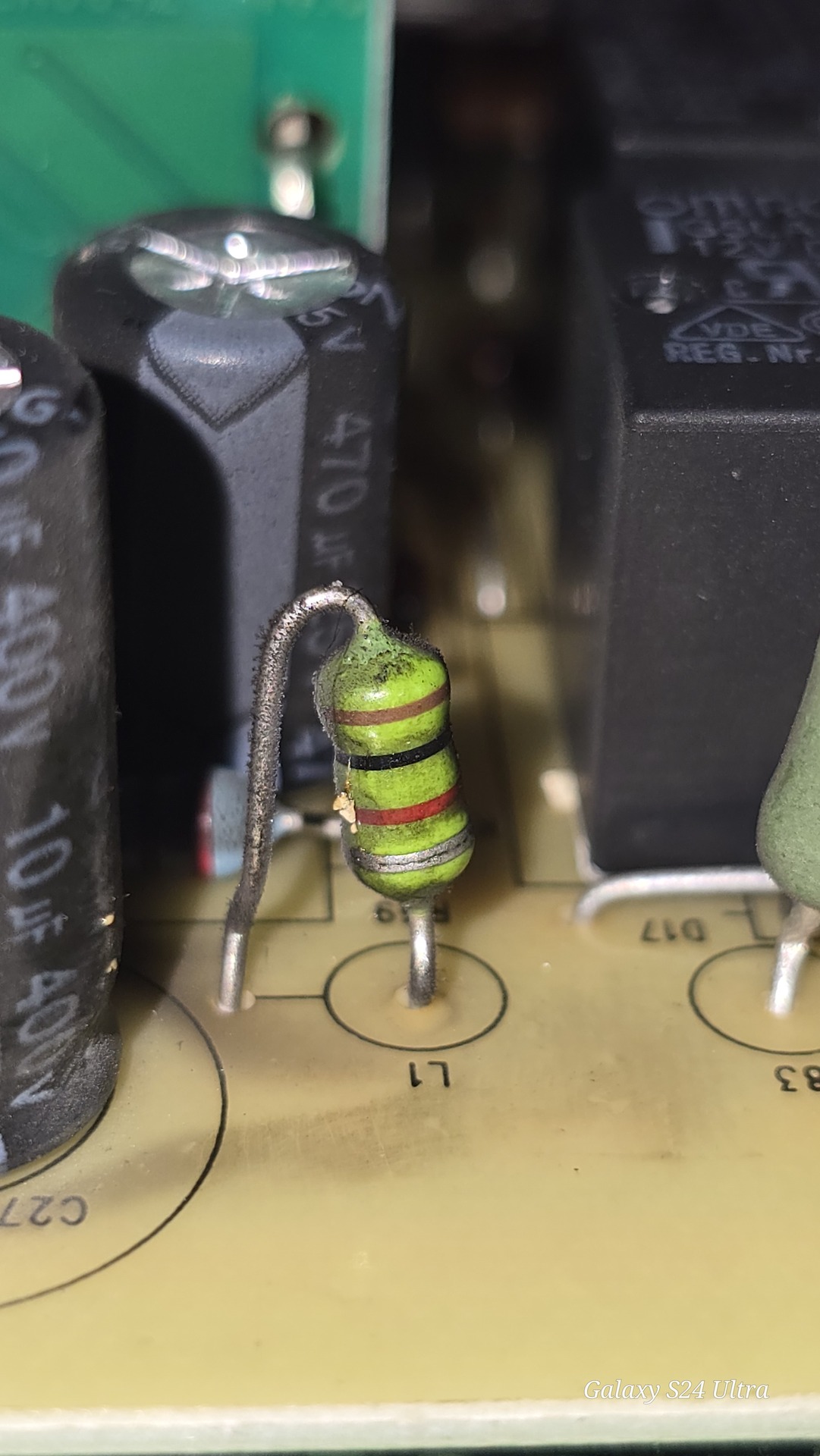

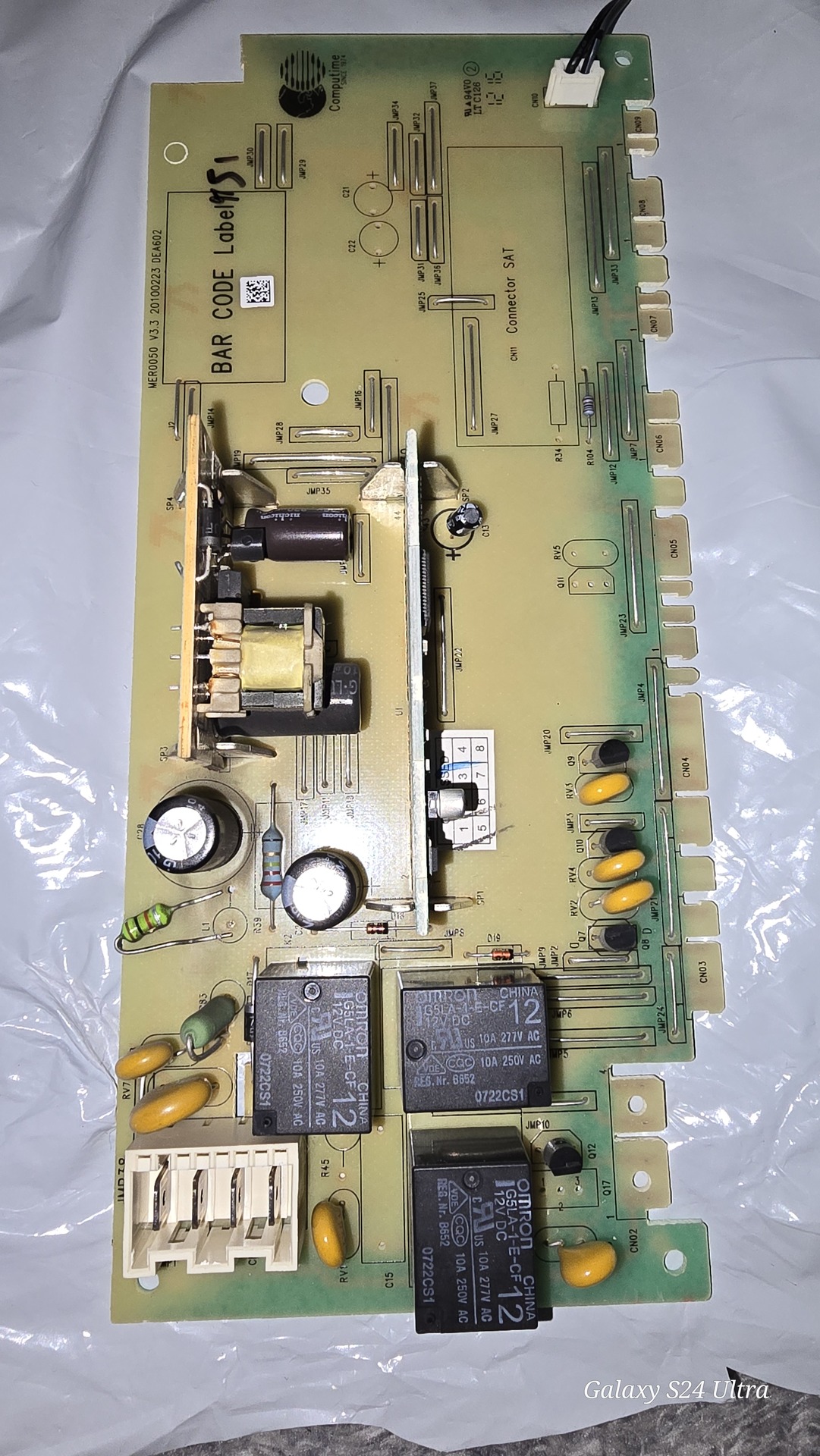

Mosogatógép hiba
Sziasztok adott 1 Indesit Dsg051 mosogatógép ami nem reagál. Eggyik éjjel csattant aztán csak ezt az 1 tekercset találtam ami nem müködik. Az egyik szakember azt mondta rövidre is zárhatom...... De azért én itt is megkérdezem, ráadásul van 2 db számitógép tápegységem de nem találok benne L1 jelölésü tekercset.
(#) erbe válasza Zseni hozzászólására (») Máj 15, 2025 / 1
Mint induktivitás, zavarszűrő szerepe van. Másodlagos szerepe biztosíték. Meg kell keresni, mi okozta a durranását! Ha csupán rövidre zárod, más fog durranni helyette, esetleg sokkal nagyobb gondot okozva.
(#) Zseni válasza erbe hozzászólására (») Máj 15, 2025 /
Rendben és merre keressem? Esetleg cseréljem ki a kondikat? Nincs mellete előtte semmi ami hibásnak látszik vagy a multimeter mint ennél nem mutatna értéket.
Esetleg azzal a tekercsel helyettesiteni?

(#) Zseni válasza Zseni hozzászólására (») Máj 15, 2025 /
Találtam 1 hibás kondenzátort pont előtte, azt kicseréltem. De a kérdés még mindíg adott. Mivel helyetesitsem a tekercset? Mert nem kapható.

(#) Hutty válasza Zseni hozzászólására (») Máj 15, 2025 / 2
1 miliHenry, Lomex, HQ elektronika tart. A nagyobb áramút választanám.

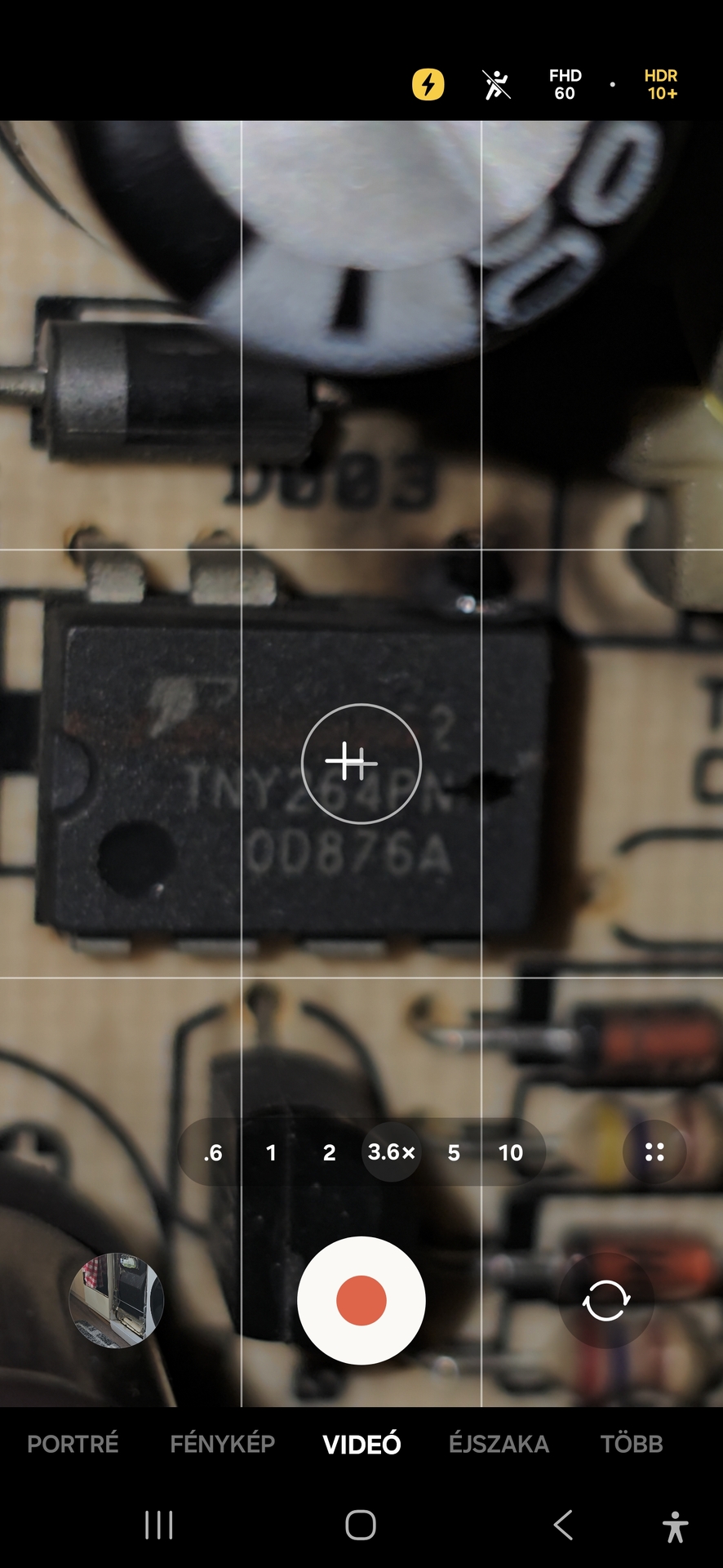

(#) Zseni válasza Hutty hozzászólására (») Máj 15, 2025 /
2 opció van vagy eleve az ic volt a hibás. Vagy az most ment tönkre.... bár ugyanott volt kormos ahol most kiégett az ic. Okozhatta az ic hibás működése azt hogy 1 kondenzátor és 1 tekercs elszálljon!?...
(#) Hutty válasza Zseni hozzászólására (») Máj 15, 2025 / 1
Igen, az ic bekrepált, a túláram meg vitte a tekercset magával. A kondi meg lehet kapacitásvesztett volt, amit az ic nem bírt.
