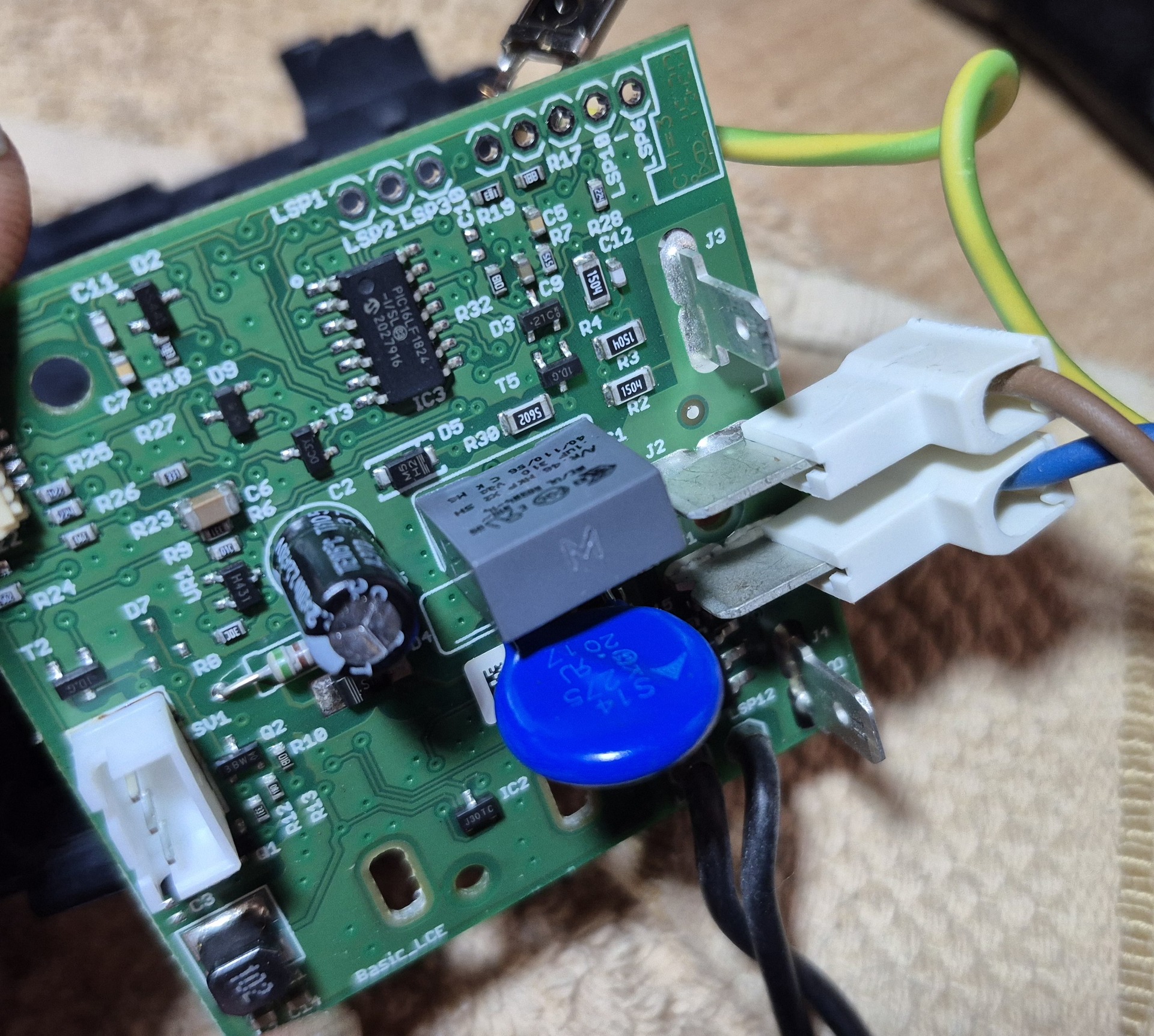

Nespresso inissia NX100 Hiba
Van egy Nespresso Inissia NX100 kapszulás kávéfőzőm, aminek megállt a víz pumpája. Sikeresen szétszedtem megjavítottam az eltört/össze nyomódott rugókat cserélve, vízkőtelenítve. De miután összeraktam kipróbáltam, kettő kávé lefőzése után kikapcsolt, és nem reagált a gombnyomásra. Az S14k275 jelű varisztor cseréje után ismét működött. kb.: 1 bekapcsolás erejéig, majd megint nem reagált semmire, hozzátenném itt még nem volt rádugva a panelre semmi, se az hőfok érzékelő, se a motor, se a kazán fűtőszál csatlakozói, ám mégis a próbabekapcsolás után röviddel "elnémult".
Vettem még egy másik varisztort.
Ezzel szinte teljesen jól működött, összedugtam, összeszereltem nagy megelégedettséggel, de amikor le akartam főzni rajta egy kávét, megint nem reagált a gombnyomásra, vagyis nem kapcsolt be.
Az áramkör, a vezérlő panel, nem ázott be, semmi nyomra áthúzásnak, a varisztoron nem látható szétnyílás, vagy hiba. Gyanítom ha kicserélném azt, ismét működne a kávéfőző 1 főzés erejéig.
Teljesen tanácstalan vagyok, de ha tippelne kellene, olyan mintha lenne benne egy számláló progi, a PIC-ben, ami elért egy működési limitet, és direkt tönkreteszi önmagát, vagyis jelen esetben a varisztort.
Szerintetek mi lehet a hiba? Ti már találkoztatok ilyennel? Mi lehet a megoldás?
Ebay-ről rendeljek hozzá egy új panelt?
Válaszotokat előre is köszönöm

Mitől mehet az tönkre? Mennyi a hálózati feszültség? Elvileg a hálózattal van párhuzamosan, oda a kávéfőzőnek kevés ráhatása van. Max ha valami induktivitásra nagy frekvenciát küld. A triak, relé ráadja e a teljes feszültséget a szivattyúra, van e valami gerjedésre utaló nagyobb frekvenciás hang. Esetlegesen a tápegység rész kondenzátorait nézném meg.

(#) proli007 válasza Zoli_79 hozzászólására (») Márc 29, 2025 / 3
Hello! Anélkül, hogy tudnám mi ez..
Egy varisztor, az túlfeszültség levezető. Ha túlfesz egy tranziens, azt le tudja nyelni. Ha a túlfesz tartós, akkor tönkremegy. De ez látványos művelet, mert minimálisan felreped, de akár szét is robban, ha közvetlen 230V-ot kap. Tehát sorba nem lehet egy tápba, csak párhuzamosan egy védendő akármivel pld. egy tekerccsel. Legyen az egy induktivitás, vagy maga a hálózat.
Tehát ha maceráltad és az áramkör "meggyógyult", akkor nem ez volt a javítás, hanem más, esetleg valami kontakthiba.
Viszont a szürke kondi a tápegység szerves része és annak kapacitásvesztése "megszokott jelenség". Mivel a PIC tudható, hogy mi, akkor a tápját is tudod hol van, ergo mérhető. Ha az nincs meg, kicsi vagy hullámos, akkor attól "megsértődhet" a PIC és letilthatja a működését.
Tehát a szürke kondit, nagy elkót és a tápegység részt kell megvizslatni, nem a varisztort.
(#) Tomi111 válasza Zoli_79 hozzászólására (») Márc 29, 2025 / 1
Az a kondi inkább 100nF-os! A feszültségére figyelj és X2-es legyen az új is!
A varisztort ne cseréld, azon ha szakadást mérsz,akkor jó. ( Lehet,hogy mikor cserélted a varisztort, kicsit átmelegedett a kondi lába is, azért volt jó utána, de nem biztos..)

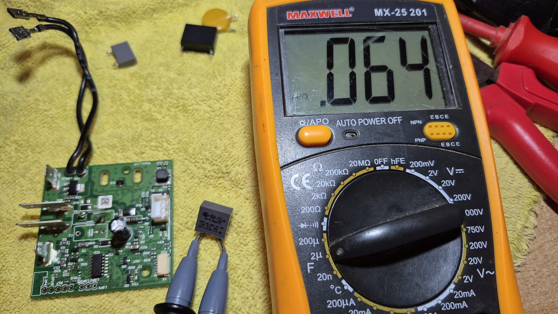

(#) Zoli_79 válasza Tomi111 hozzászólására (») Márc 29, 2025 /
Hát ezt benéztem, igazatok volt, 100nF.
Valóban kapacitásvesztés lehet a hiba, az ábra szerint.
Nos, itthon találtam egy X2 LE224, 310V - 0,22µF kondenzátort, csak sajna túl nagy, nem fér bele. Maximum egy próbát megérne, de ne kísérletezzek vele ugye?
Hétfőn veszek egy megfelelő értékű/méretű kondenzátort.
(#) Zoli_79 válasza Zoli_79 hozzászólására (») Márc 29, 2025 /
Nos, találtam itthon egy 100 nanoF-os X2-st! Kicsit nagy volt, de aláhajtogattam a lábait, és beleraktam. előtte rámértem, 0.96 mikroF ot mutatott a multiméter, talán jó lesz.
Jó is lett, lement rajta egy teljes program, megvártam amig kikapcsol stb.
Elkezdtem összeszerelni, de gondoltam, azért még egyszer bekapcsolom, és már megint semmi...
(#) kendre256 válasza Zoli_79 hozzászólására (») Márc 29, 2025 / 1
Én megnézegetném a forrasztásokat, hátha valamelyik gyanús.
A képen látok egy forrasztást, az mintha repedtnek látszana. A hibát nem gondolom, hogy az okozza, de ha van egy gyanús forrasztás, lehet esetleg máshol is.
A képen "bekarikáztam" melyikre gondolok.

(#) Zoli_79 válasza kendre256 hozzászólására (») Márc 29, 2025 /
Már átforrasztottam korábban néhány gyanús forrasztást, de sajnos nem oldotta meg a problémát.
Most azt tapasztaltam, Bekapcsoláskor picit "remeg" a fénye a gombok alatti ledek-nek, de csak az elején. Szóval lehet jó az ötlet, át kéne forrasztani, amit csak lehet.
Ha a ledek fénye "remeg", még kicserélném azt az egyetlen elektrolit kondenzátort is, hátha az döglött meg. Valamikor régen a saját tévénkben találkoztam olyannal, hogy a kapacitása megvolt az elkónak, csak éppen iszonyat nagy "brumm" volt mégis rajta (megnőtt az ESR értéke).
(#) proba válasza Zoli_79 hozzászólására (») Márc 29, 2025 / 1
Csak úgy kíváncsiságból, szikrázott? Ha igen, kevéssé valószínű hogy rossz. Ami még zavar az összképben, azt írtad, a varisztor sorba van a hálózattal. Ezt a részt azért pontosítani kellene...
(#) Zoli_79 válasza proba hozzászólására (») Márc 29, 2025 / 1
Igen, szikrázott. Lehet párhuzamosan van a hálózattal, max. én értelmeztem rosszul az panelt.
Nos, átforrasztottam amit lehetett, és működik!
Köszönöm a segítséget mindenkinek.
