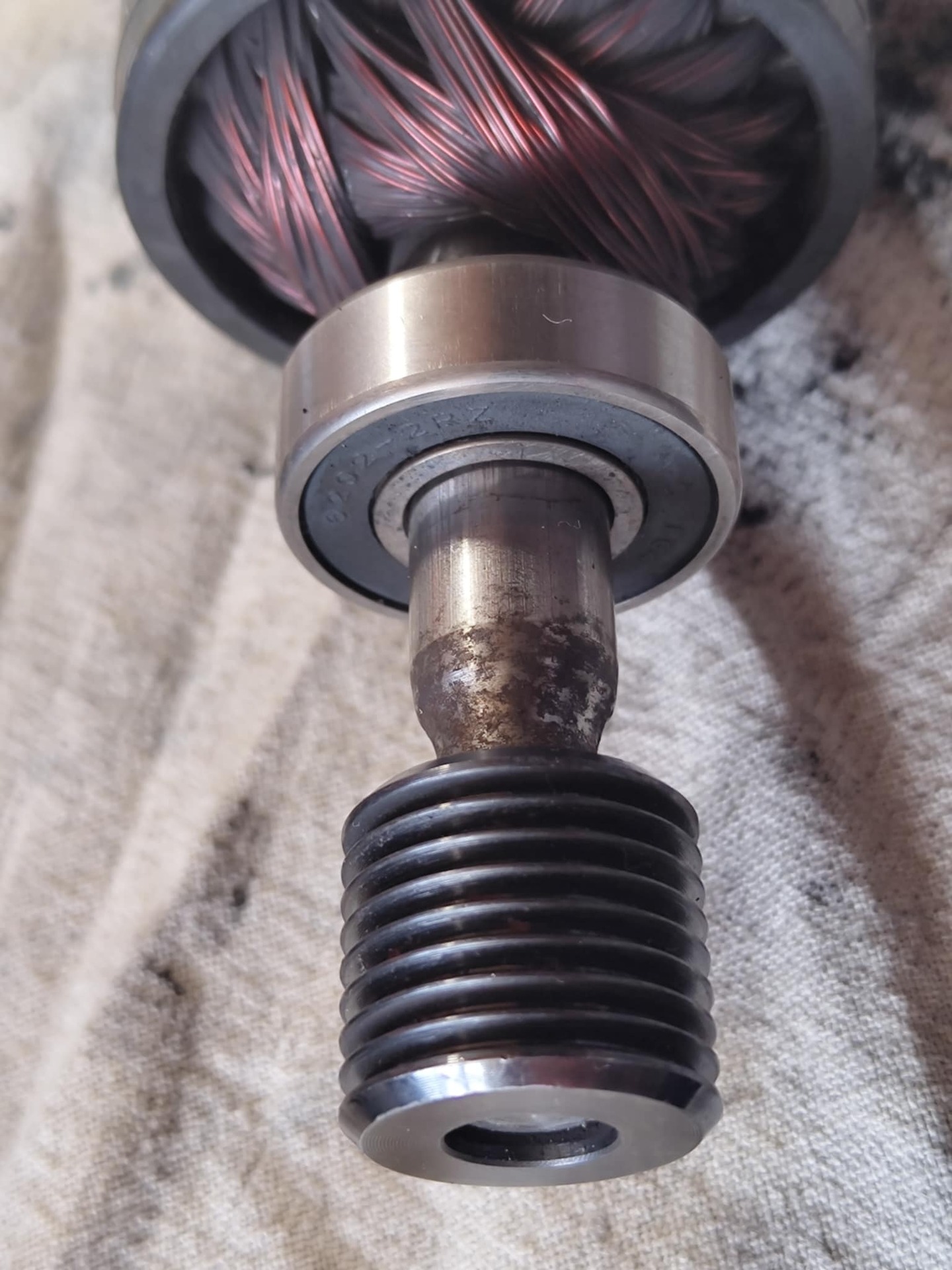

Kezd megoldódni a samsung dE hiba, valóban a motor oldalán egy fura alakú biztosíték van, azt hiszem 15A-es, arról tört le az egyik vezeték, visszaforrasztottam és most működik a gép. De, hangos a csapágy! A hátsót simán kicserélem, de az elsőhöz le kellene vennem a szíjhajtó kereket. Sikerült ez már valakinek? Eddig nekem sehogysem sikerült!
(#) zolika60 válasza nicolaas hozzászólására (») Máj 19, 2025 /
Melegítsd meg és úgy próbáld egy csapágylehúzóval levenni.
(#) mlaci989 válasza nicolaas hozzászólására (») Máj 19, 2025 /
Szia.
Csapágyal együtt huzd. Melegités jelentösen segit. Vagy elviszed valakihez préssel lenyomatni, én azzal csinálom.
Elötte készits rajzot a csapágyak elhelyeszkedési távolságárol a tengelyen.
(#) Dino71 válasza nicolaas hozzászólására (») Máj 19, 2025 /
Tárcsás lehúzó, spec célszerszám, vagy prés. A nélkül sz.pás. Ha életedben nem húztál ilyet le akkor nagy valószínűséggel elrontod. Fagyasztás és melegítés is jó lehet de az se mindegy hogyan.

(#) nicolaas válasza Dino71 hozzászólására (») Máj 19, 2025 /
Szia! Budapest
Csapágylehúzóval próbáltuk, de nem mozdult!
(#) Dino71 válasza nicolaas hozzászólására (») Máj 19, 2025 / 1
Tudom, csapágylehúzó kevés. Én Pilisszentiván, elhozod lehúzom.
Előre is köszönöm, az nagy segítség lenne! Megvenném a csapágyakat és elvinném hozzád a héten. Kellene valami kontakt.

(#) nicolaas válasza Dino71 hozzászólására (») Máj 24, 2025 / 2
Köszi a tippet, a szomszéd autószerelő múhelyben sikerült megoldani a leszedést, utána már könnyen ment a csapágycsere!
