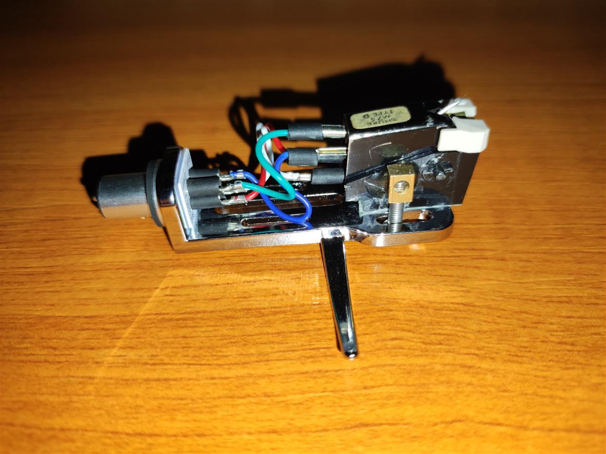

Shure hangszedő \"illesztése\"
Tisztelt Csoport!
Segítséget kérek egy kérdés megválaszolásában! Adott egy Shure M75 D hangszedő és egy Technics SH 98 Shell. (képek szerint) A kérdésem pedig az, hogy hogyan lehet az említett hangszedőt a Shell-hez "illeszteni"? Létezik esetleg valamilyen adapter ehhez a párosításhoz, vagy teljesen esélytelen a hangszedő felső kiképzése miatt? Előre is köszönöm a választ!

(#) Suba53 válasza Tylla1 hozzászólására (») Aug 18, 2025 / 1
Én a következőt csinálnám: A hangszedő felső síkjáig lecsípném, reszelném a felfelé álló műanyag részeket, hogy teljesen sík legyen a teteje. Majd akár egy kis alu lemezből vagy nyák lemezből vágnék egy darabot, két furattal a megfelelő helyen, azt ráragasztanám a hangszedő sík felületére úgy hogy a SHURE tű hegye ott legyen, ahol a másiknak a hegye, és két kis csavarral már rögzíthető is a Shell-be.
A Shell tetején látszik egy csavar fej. Az mit rögzít? Tudsz csinálni olyan fotót, amin szét van szedve a Shell?

(#) Tylla1 válasza Suba53 hozzászólására (») Aug 18, 2025 /
Ezen a variáción elgondolkodom, mert logikusnak tűnik, mint megoldás
A kérdéses csavar egy külön adaptert rögzít, amire a két csavarral rögzítve van a hangszedő (nem felülről csavarozva, mint mostanában, hanem alulról). Ehhez lehetne illeszteni a Shure csavarfurattal ellátott ugyanezen típusát. Holnap készítek képet és felrakom.
(#) Tylla1 válasza Suba53 hozzászólására (») Aug 19, 2025 /
Itt a kért kép a shell adapterről
