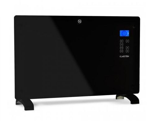

(#) JZoli hozzászólása Máj 25, 2025 /
Fűtőbetét elektromos hősugárzójhoz
Sziasztok. Hozzám került a barátomtól egyKLARSTEIN tipusú elektromos hősugárzó. Mérések után kiderült, hogy a fűtőszála hibásodott meg, minden kivezetése szakadt. A beazanosítás miatt mellékelek kélt képet róla amik a netről valók. Ha valaki tudja, hol lehet ilyen "X" alakú fűtőelemet venni, az megírhatná!
A hozzászólás módosítva: Máj 25, 2025
(#) Bakman válasza JZoli hozzászólására (») Máj 25, 2025 /
AliExpress keresőjébe: x-shape aluminum heating element.
(#) uniman válasza JZoli hozzászólására (») Máj 25, 2025 /
Az Einhell is gyárt hasonló fűtőtestes készüléket...
(#) JZoli válasza uniman hozzászólására (») Máj 25, 2025 /
Köszönöm mind a kettőtöknek a segítséget!

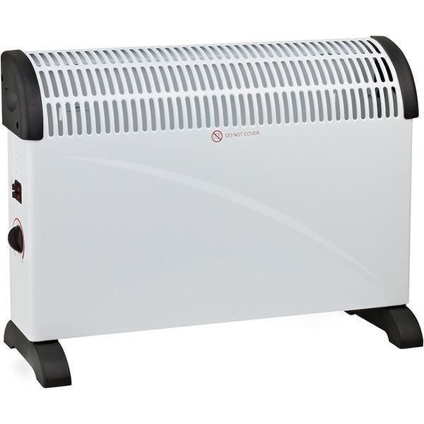

(#) Csirk hozzászólása Jan 6, 2026 /
Hősugárzó teljesítményének csökkentése
Van egy ehhez hasonló hősugárzó itthon, külön kapcsolható 750W es 1250W fűtőszálakkal. Mivel szigeteletlen külső fal mellett ülök, így home office alatt hideg időben néha jól jön az asztal alatt a komfortérzet növelésére a padlófűtes mellé.
A 750W-os van csak bekapcsolva ilyenkor, viszont sok, a fele is bőven elég lenne ide. Mit gondoltok, a két fűtőszál sorosan kapcsolásával megoldható lenne a teljesítménycsökkentés? Esetleg bármilyen más módon?
(#) erbe válasza Csirk hozzászólására (») Jan 6, 2026 /
Van hőfokszabályzója. Csak be kell állítani a kívánt értékre.
Egyébként meg valóban akár sorba is lehet kötni a két fűtőszálat.
A hozzászólás módosítva: Jan 6, 2026
(#) adapter válasza Csirk hozzászólására (») Jan 6, 2026 /
Vagy esetleg ilyet bekötni, a hűtőbordát esetleg növelni ha kevés lenne, de van ebből 4000W-os is.....
(#) Tomi111 válasza Csirk hozzászólására (») Jan 6, 2026 /
...vagy egy diódát sorban és máris fele a teljesítmény.
(#) mugab válasza Tomi111 hozzászólására (») Sze, 11:38 /
negyede...
(#) proba válasza mugab hozzászólására (») Sze, 12:23 /
Szerintem fele lesz az. Fél feszültség az valóban negyed teljesítmény, de diódával szerintem nem az az eset.
A hozzászólás módosítva: Sze, 12:25
