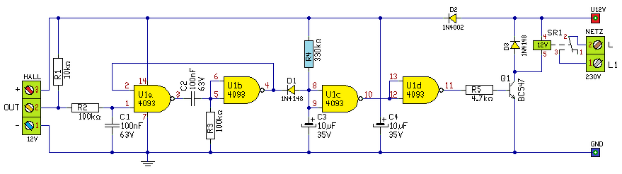

(#) proli007 válasza deak francis hozzászólására (») Máj 27, 2025 /
Be kell tenni egy tranyót a kimenetre. Bázisa a Led helyett, emitter a GND-re és kollektor és a +táp közé mehet a Relé. A relével párhuzamosan egy védődióda, katód a +táp felé.
A tápot a relé szerint érdemes megválasztani. A tápra tegyél egy 47µF-os kondit.
A figyelt fordulatszámot illene ismerni. De ha gond, lerajzolom..

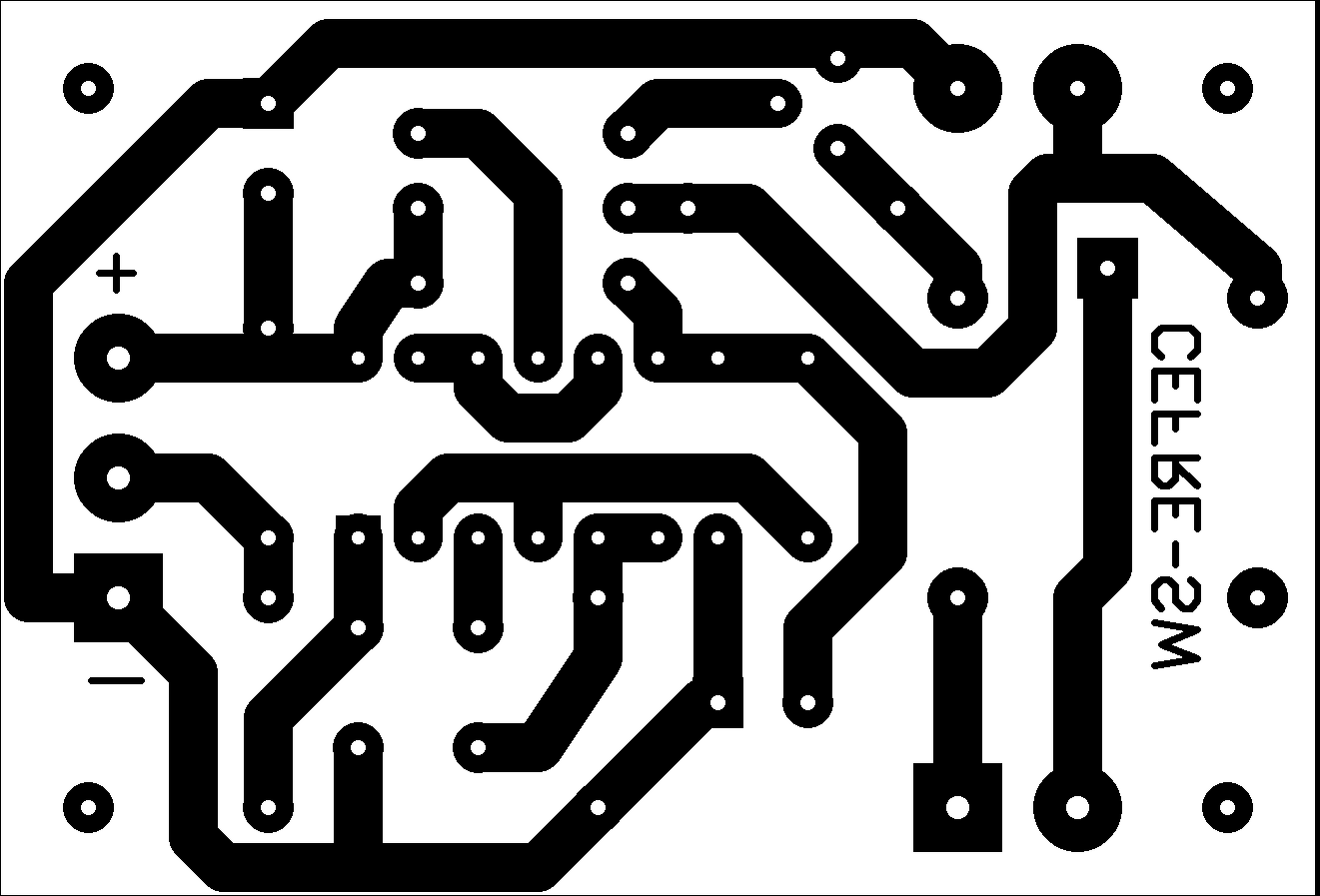

(#) proli007 válasza deak francis hozzászólására (») Máj 27, 2025 / 1
Nos kész a rajz. A relé alatt van egy fekete vonal, azt ki kell vágni a nyákon, mert nincs meg a biztonsági sáv. Ilyen relét raktam bele.
A C3 kondit és/vagy R4 ellenállást Neked kell megválasztani a forgásidő alapján.

(#) proli007 válasza deak francis hozzászólására (») Máj 28, 2025 /
Hello! Én nem ezekkel a szerkesztőkkel rajzolok. A tervezőből képernyő másolással készítem a rajzokat és png-ben mentem. Az sch-t a Paintba színezem. Ez alól kivétel a pcb rajzolata, mert azt file-ba mentem a tervezőből bmp formátumban és abból konvertálom png-re.
De elég egyszerű ez az áramkör ahhoz hogy egyszerűen átrajzolhatod Sprint Layout vagy Eagle programokkal. (Ha van ilyened, mert én nem töltök le semmilyen alkalmazást.)
(#) Jonni válasza deak francis hozzászólására (») Máj 28, 2025 /
Nem tudom milyen módszerrel gyártod a nyákot, de amit proli007 rajzolt neked azt simán ki lehet nyomtatni műnyomolapra vagy másra is csak a méretarányt kell beállitani meg meg kell nézni hogy kell-e tükrözni.

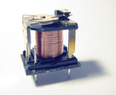

(#) tki válasza Skori hozzászólására (») Máj 28, 2025 /
Ez az a kivitel, ill. egyféle a sokból, amikor a tekercs felett megy át a középső érintkező. És mint annyi mindennek, ennek is oka van - addig minden nagyon egyszerű, amíg meg nem ismerjük a megvalósítandó paramétereket és a korlátokat. Érzékenység (teljesítményfelvétel), szigetelési feszültség, a maximális áram, amiket adott összeszorító erőnél (nem ismerem az itt használt szakzsargont) át lehet küldeni az érintkező-pogácsák közt, a minimális áram stb. A mechanikát nem lehet a végtelenségig kicsinyíteni. Persze ez nem neked szól.

(#) proli007 válasza tki hozzászólására (») Máj 28, 2025 /
Oké, de annak semmi akadálya nem volt, hogy a tekercs kivezetéseit egy oldalra tegyék, közép felé..

(#) tki válasza proli007 hozzászólására (») Máj 29, 2025 /
Nem ugyanaz, mert akkor sokkal közelebb kerülne a kivezetés a tekercshez és a szomszédos relé hasonló kivezetéséhez is, ha több van egy más mellett - a teljes méret pedig adott, mert az viszont egy igen fontos paramétere az eladhatóságnak. Ehhez képest valami légbőlkapott feltételezésnek a marketingről sokkal kisebb a valószínűsége. Persze, általában nem hülyeség olyasmire gondolni, de mennyiben életszerű, hogy egy kényelmetlenebb és így feltehetően kevésbé népszerű megoldást, elrendezést csak azért alkalmaznak, mert... miért is? Egy gyártatott panelen nem nagy kaland egy kimarás.

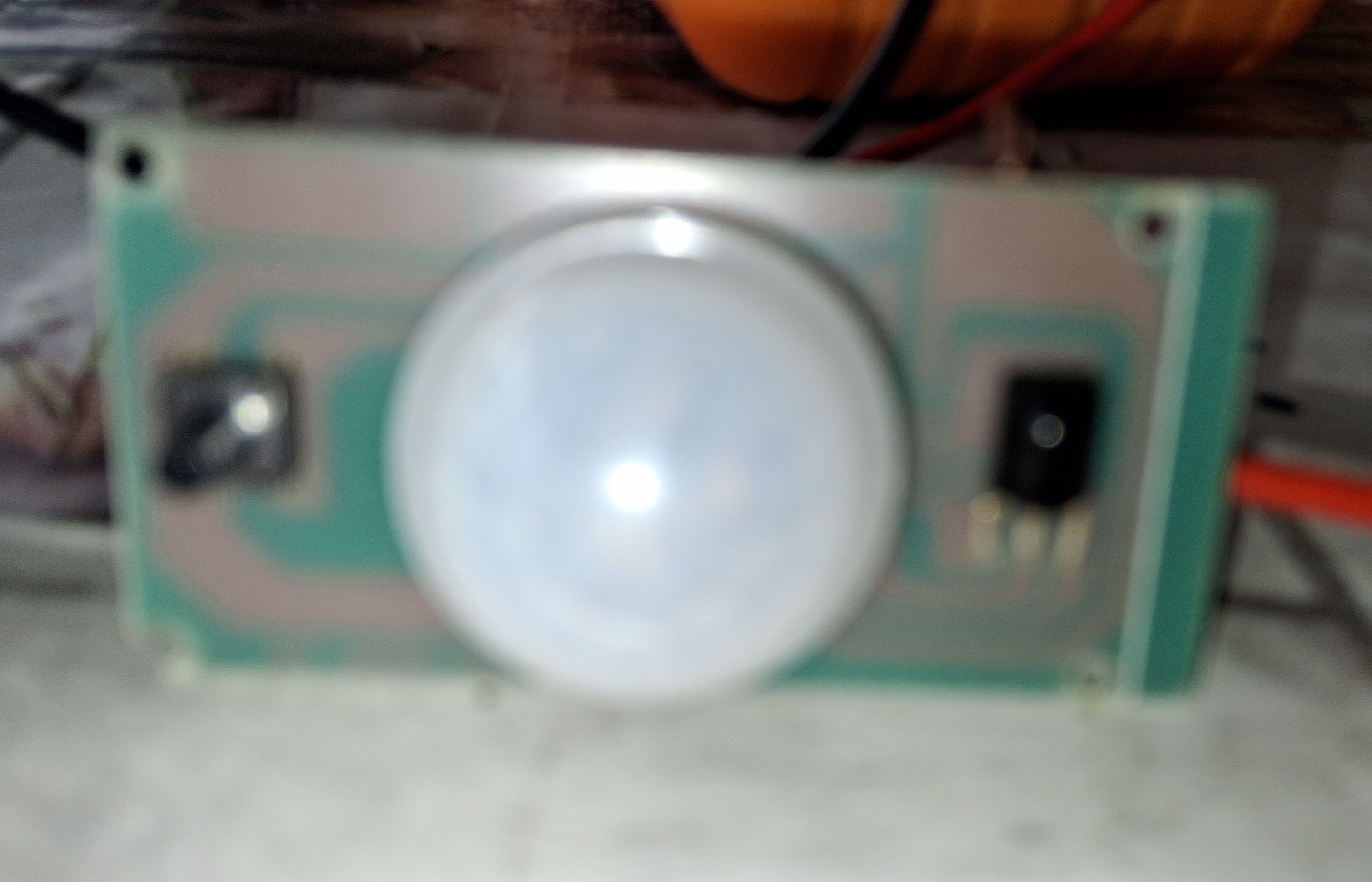

Kisállat riasztó
Helló! Vettem egy mozgásérzékelős állatriasztót, négy darab ceruza elem, vagy akku való bele. Van nekem egy napelemes panel kB 5-5 volt jön ki belőle. Működőképes, lehet, ha simán rákötöm az akura, ami táplája a riasztót? Négy akku is pont ekkora voltot ad le.

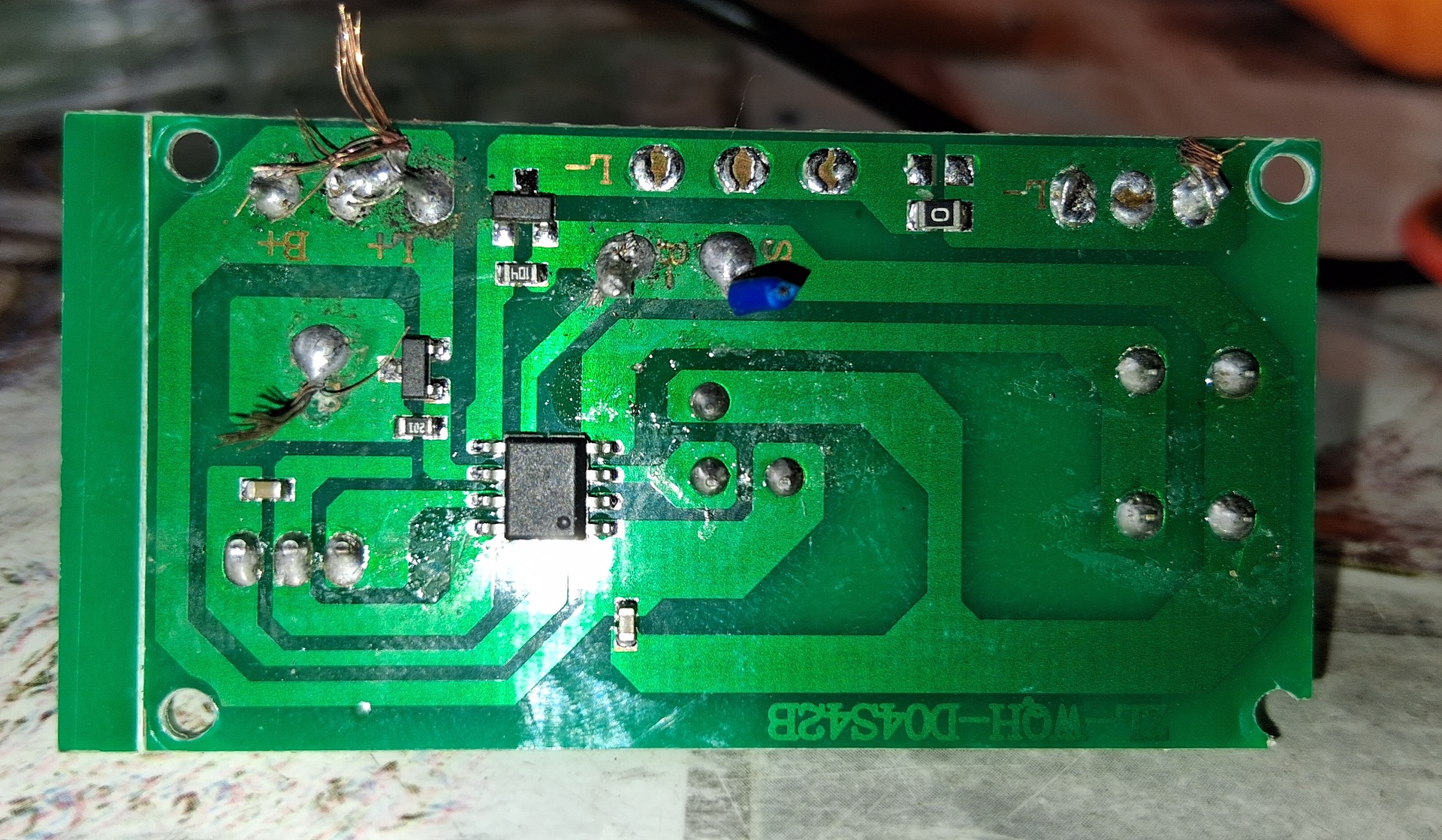

Van egy ilyen napelemes mozgásérzékelős panel, ezzel lehet valamit kezdeni?
(#) kendre256 válasza Ip-se hozzászólására (») Máj 29, 2025 /
