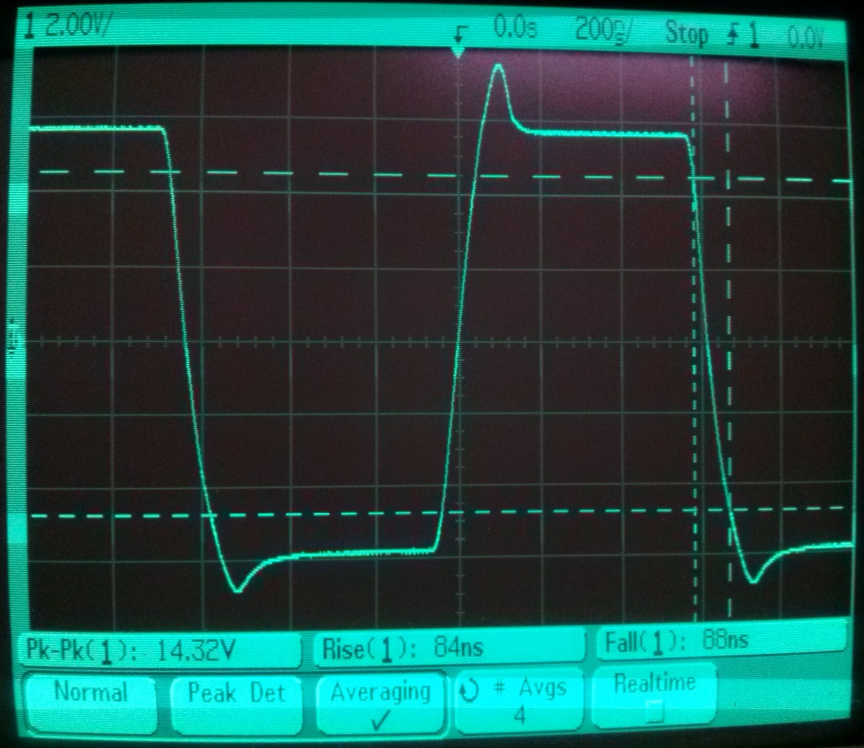

Megtaláltam a spice modelljét a laterális feteknek. Nagyon bosszantott, hogy nincs benne a CM-ben és nem tudom leszimulálni a kapcsolást. Nagyon pontosan hozza a szimuláció a mérési eredményeket.
- 10MHz-en van a -20dB-es pontja - 210mA a nyugalmi áram - 2.4A-nél klippel

Arra voltam nagyon kíváncsi mennyiben térnek el a szimulációk eredményei a mérésektől. Sok felesleges munkát meg lehet takarítani ha meg sem kell építeni a kapcsolást és mert már előre látjuk a végeredményt (de ezt már sokszor leírtuk, mégis sokan vannak akik nem hisznek ebben).
Ha a hozzávezetések szórt induktivitásait is bepötyögném szerintem 90% pontossággal hozná azt amit a szkóp mutat, de az eredmény így is meghökkentő. (Titkon reméltem, hogy most sem fogok csalódni a CM-ben.) Körülbelül egy oktávval mutat magasabb határfrekvenciát a szimulátor a mérésnél, ezt azért bele lehet/kell kalkulálni egy szimuláció pontosságába... vagy pedig sokkal több energiát kell belefektetni a modellezésbe (ami nem mindig éri meg, cserébe viszont nagyon kell tudni hozzá). Megmutatom mekkora a jelalak torzulás mértéke 15MHz-en már attól is ha csak a terhelés induktivitását csökkentem a felére. Egy dologban mindenképpen verhetetlen a szimulátor. Mérni csak állandósult állapotot tudunk, szimulálni viszont bármit. A beállási időt, a kezdeti feltételeket és az első impulzust is. Zenében nincs állandósult állapot, csak váratlan élmeredekségű és amplitúdójú impulzusok sorozata van. A hozzászólás módosítva: Jún 3, 2025

Azért megnéztem mennyiben tér el a gyakorlat az elmélettől (a szimuláció a méréstől).
Ha figyelmen kívül hagyom a visszacsatoló ellenállás hőtorzítását (amit ezen a 115 uW teljesítményen el kell fűtenie) akkor ezt a THD-t mértem illetve szimuláltam. A VAS nincs ott a buffer előtt, a mérésnél meg igen.

Vasárnap addig jutottam, hogy megvan a spice modellje a laterális feteknek. A pontos szimulációt most már le tudom futtatni. Hosszasan tanakodtam magammal és arra a következtetésre jutottam, ha a gyakorlatban nem az történik amit a szimulátor mutat, akkor kizárólag a gyakorlati kiviteléssel (a felépítéssel) lehet probléma. Tehát úgy kell kivitelezni a kapcsolást, hogy abban nem lehetnek szórt kapacitások, szórt induktivitások és olyan alkatrészek amik a mérést meghamisítják. Néhány MHz azért még nem számít olyan magas frekvenciának, hogy ott ne lehetne normálisan megmérni egy erősítőt - főleg ha ilyen egyszerű kis kapcsolásról van szó. Az a néhány nH-s (alkatrész-) lábinduktivitás talán még elnézhető ebben a frekvenciatartományban.
1. Tehát a szimulátor ezt mutatja a hurokerősítésre. Egyszerű másodfokú rendszer. A visszacsatolási tényező kisfrekvencián 71.4 dB és ez 1kHz-től 20dB/dekáddal csökken. 20kHz-en még mindig 46dB - a HEC kisfrekvencián tud 34-40dB-t. A fázistartartalék 83 fok és minden egyéb lényeges paraméter fel írva/rajzolva a Bode-on. 2. A gyakorlati kivitel szándékosan mek-elek stílusban. Nem biztos ám, hogy hülyeség amit mek-elek csinál - kivéve, hogy nem tud a vezetékek induktivitásáról... ami az ezüstnek is annyi, mint a réznek/vasnak. 3. A bemeneti jel CAM04251: 50 ohm generátor impedancia, 50 Ohm lezárás. A generátorom 24ns élmeredekségre van soecifikálva, annyi is, megmértem. Mire eljut a bemenetig a 40cm vezetéken, lesz belőle 31-32ns. És kicsit "berogy a négyszög" 90%-os amplitúdó fölött (de lehet, hogy a mérőcsúcs terheli be). 4. A kimeneti jel CAM4249 800 kHz-en: Azt hozza amit a szimulátor mutat. Felfutóél 41ns, lefutóél 44ns. Lehetne ebből határfrekvenciát számolgatni, de nem lenne egyszerű. 5. 6.-7. kép: Jelemelkedési sebesség. 14 Vpp-nél már kezd elfogyni a meghajtó fokozat árama. 6. Határfrekvencia CAM4257. Négyszögjellel, szemre, ezt csak "saccolni" lehet. Kb. 6MHz. Tehát a szimuláció és a mérés megegyezik. Más tanulság (most) nincs.
