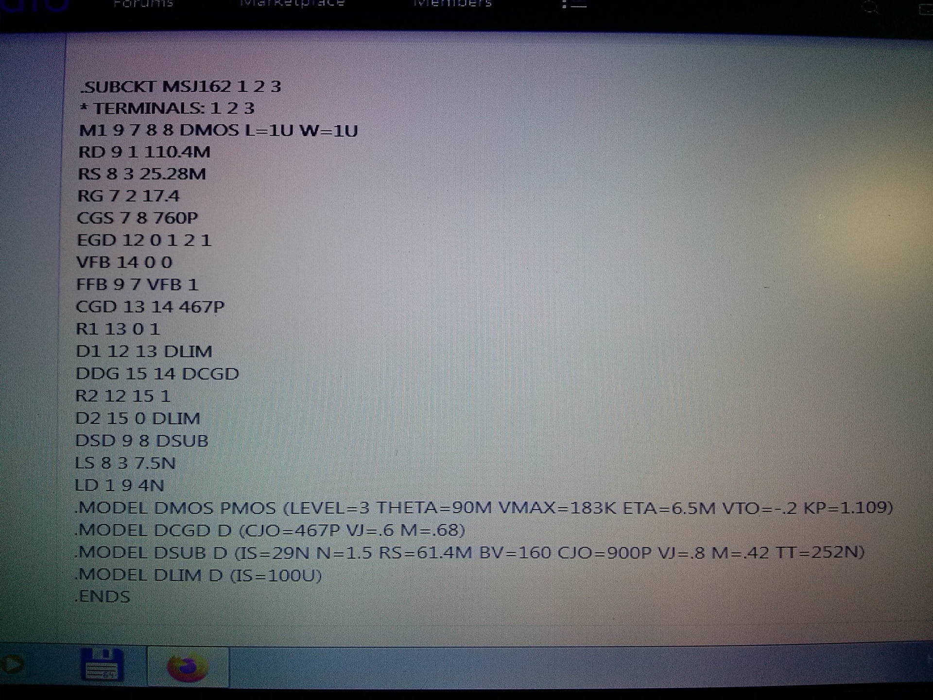

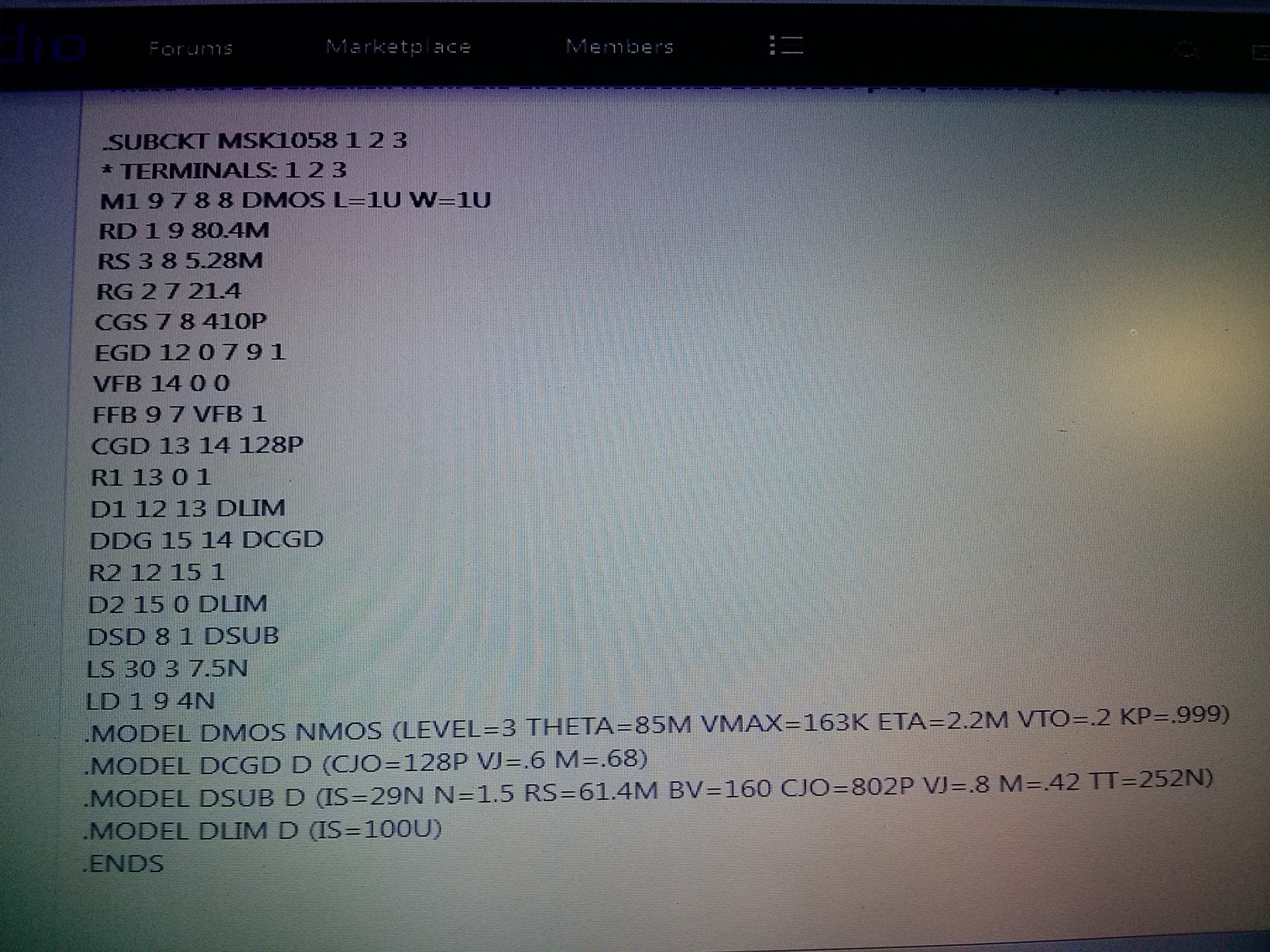

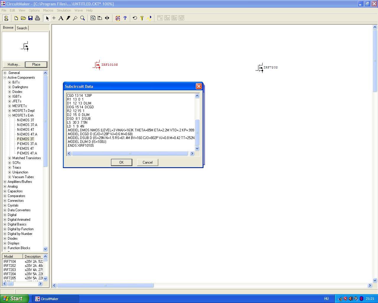

Megtaláltam a spice modelljét a laterális feteknek. Nagyon bosszantott, hogy nincs benne a CM-ben és nem tudom leszimulálni a kapcsolást. Nagyon pontosan hozza a szimuláció a mérési eredményeket.
- 10MHz-en van a -20dB-es pontja
- 210mA a nyugalmi áram
- 2.4A-nél klippel

(#) tothbela válasza Karesz 50 hozzászólására (») Jún 1, 2025
Én is nagyon hiányoltam, de most megpróbáltam segítségül hívni a AI-t, aztán elméletileg megkreálta nekem a CM2000 kompatibilis spice modellt. Ha időm engedi, kipróbálom. Ha nem sikerül, akkor majd elkunyizom tőletek.
(#) Karesz 50 válasza tothbela hozzászólására (») Jún 1, 2025
Valahogy lehet teljesen új alkatrészt is szerkeszteni, de még nem volt lelkierőm hozzá, hogy végig bogarásszam ezt a részét. Legegyszerűbbnek tűnik valamelyik FET-et átparaméterezni.
Csak az új értékeket kell átpötyögni, ez 10 perc alatt megvan (ha már rájött az ember mihez nem szabad nyúlni). A FET típusát még nem sikerült átírni... nem hagyja magát átnevezni, de nekünk így is jó. Oda kell írni a kapcsolási rajzra, hogy SK1058, oszt kész.

(#) tothbela válasza Karesz 50 hozzászólására (») Jún 2, 2025

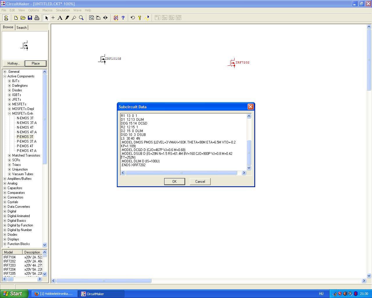

Elkezdtem beilleszteni a spice modellt. A robot azt javasolta, hogy helyezem be a spice modellt a könyvtárba. Nos, meg is találtam. Az az érdekes, hogy van *national semiconductor" könyvtár, meg "Motorola" könyvtár is. Én behelyeztem az egyikbe. Meg is jelent a programban, vagyis az IRF540 és az Irfp240 mellett ott volt a sok között a 2sk135 is. Ezt másoltam be. Csak valami még nem király, mert valamit még át kell állítani.
Ha sikerülni fog, elküldöm a könyvtárat. Egyszerűen csak be kell tenni a CM2000/lib könyvtárba. Az eredeti fájlt ki fogja cserélni, ezért én is elment ettem az eredetit, amiből akármikor vissza tudom állítani a birizgálás előtti állapotot.

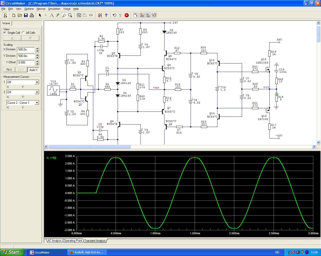

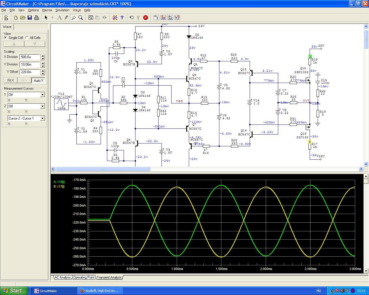

(#) Karesz 50 válasza Karesz 50 hozzászólására (») Jún 3, 2025

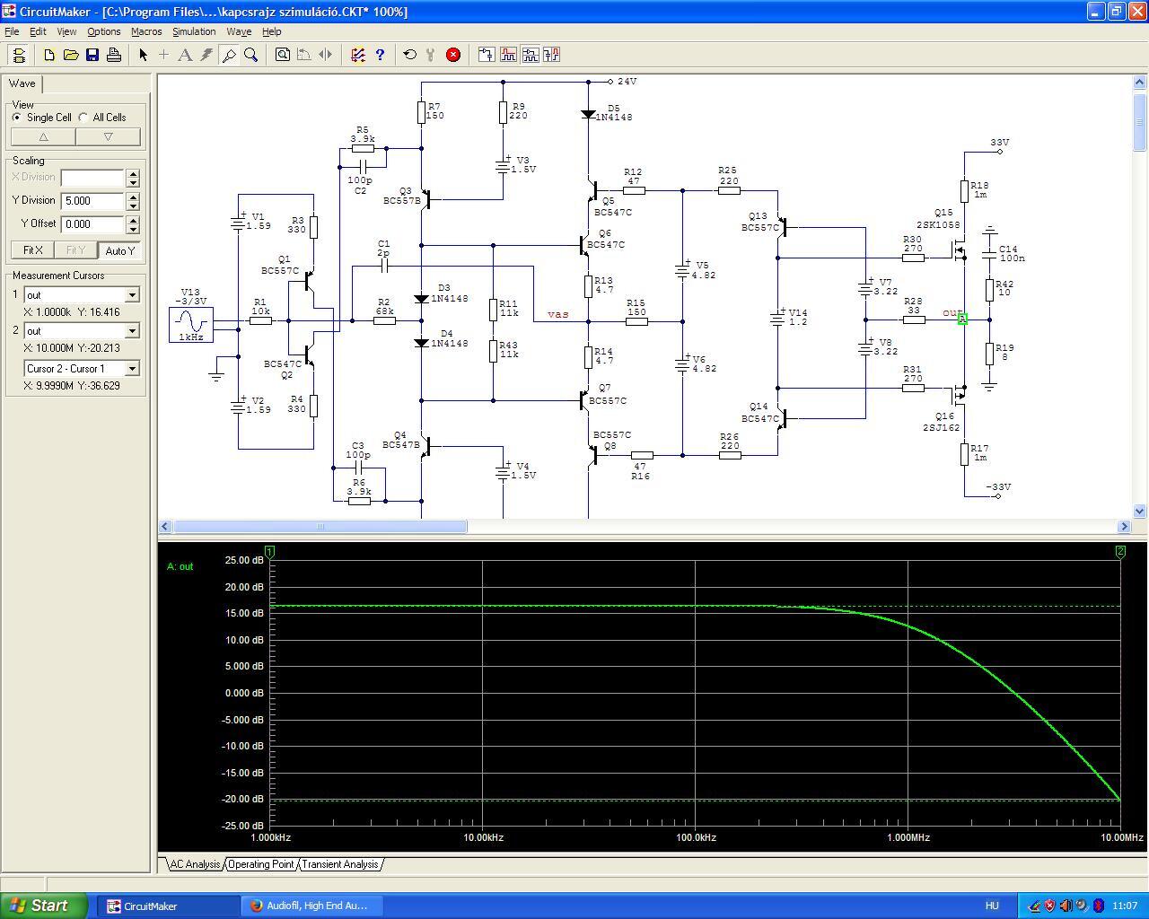

Arra voltam nagyon kíváncsi mennyiben térnek el a szimulációk eredményei a mérésektől. Sok felesleges munkát meg lehet takarítani ha meg sem kell építeni a kapcsolást és mert már előre látjuk a végeredményt (de ezt már sokszor leírtuk, mégis sokan vannak akik nem hisznek ebben).
Ha a hozzávezetések szórt induktivitásait is bepötyögném szerintem 90% pontossággal hozná azt amit a szkóp mutat, de az eredmény így is meghökkentő. (Titkon reméltem, hogy most sem fogok csalódni a CM-ben.) Körülbelül egy oktávval mutat magasabb határfrekvenciát a szimulátor a mérésnél, ezt azért bele lehet/kell kalkulálni egy szimuláció pontosságába... vagy pedig sokkal több energiát kell belefektetni a modellezésbe (ami nem mindig éri meg, cserébe viszont nagyon kell tudni hozzá).
Megmutatom mekkora a jelalak torzulás mértéke 15MHz-en már attól is ha csak a terhelés induktivitását csökkentem a felére.
Egy dologban mindenképpen verhetetlen a szimulátor. Mérni csak állandósult állapotot tudunk, szimulálni viszont bármit. A beállási időt, a kezdeti feltételeket és az első impulzust is. Zenében nincs állandósult állapot, csak váratlan élmeredekségű és amplitúdójú impulzusok sorozata van.

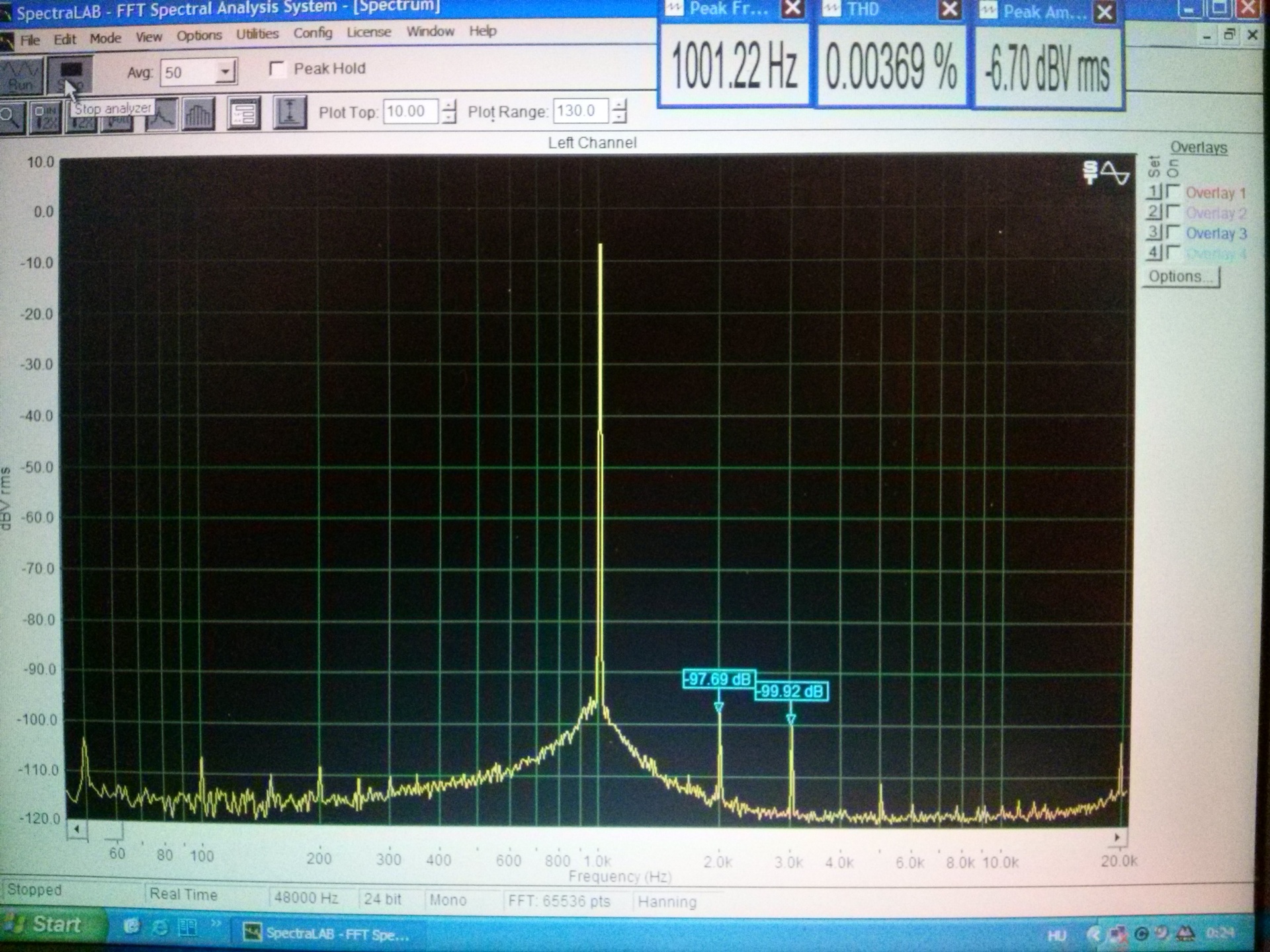

Amit többször tapasztaltam szimulátorral kapcsolatban, hogy a torzítás mérése annál pontatlanabb, minél kisebb torzítású az erősítő amit vizsgálunk. Csak a példa kedvéért: az ezred százalékos tartományban már megjelenik az ellenállások torzítása is, ezt nem könnyű szimulálni...

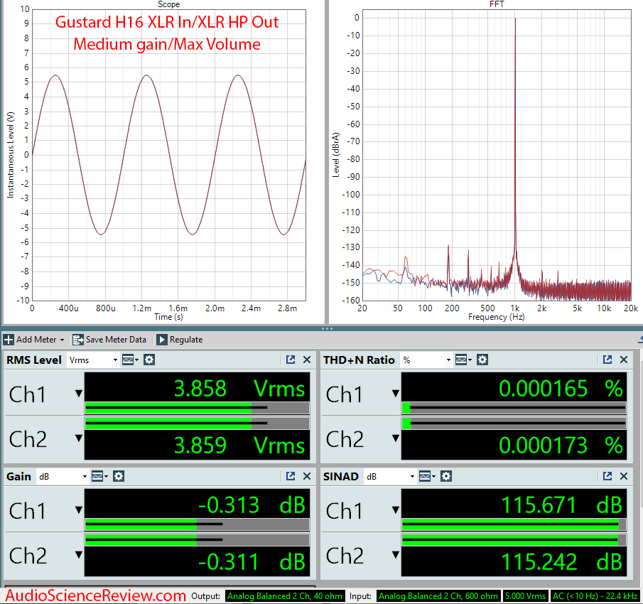

(#) shany válasza Skori hozzászólására (») Jún 3, 2025
„...Amit többször tapasztaltam szimulátorral kapcsolatban, hogy a torzítás mérése annál pontatlanabb, minél kisebb torzítású az erősítő amit vizsgálunk. Csak a példa kedvéért: az ezred százalékos tartományban már megjelenik az ellenállások torzítása is, ezt nem könnyű szimulálni...”
Mostanában egy ilyen gyári előerősítő/fejhallgató erősítő hangzásának - számomra kedvezőbb - módosításán ügyködöm. Ebben úgy néz ki a jelút az alábbi mérés esetén:
- 1db OPA bal-->unbal funkció
- 10 db relével megvalósított ellenálláslétra hangerőszabályzó
- 1db OPA unbal-->bal funkció
- 1-1 OPA a szimmetrikus jelnek
- 4-4 párhuzamosan kapcsolt OPA a szimmetrikus fejhallgató kimenet meghajtására
Mindenhol vékonyréteg ellenállások. Mekkora lehet azoknak a mérhető hatása itt?

(#) Skori válasza shany hozzászólására (») Jún 3, 2025
Számszerű értéket nem tudok tippelni, ez sokmindentől függ.
Ha szimmetrikusan hajtod meg, akkor a sima, 1db opampból álló kivonó erősítő "félig neminvertálóban" megy, ez azt jelenti, hogy a bemenetei jel szempontjából nincsenek gnd-n, ennek minden ismert hatása ott lesz (hacsak nem valami spéci szimmetrikus opamp-al dolgozol). Ha előfordul közös módusú zaj, az sima opamp esetén "modulálni" fogja a jelet. Ha az ellenállások nem elég precízek, akkor a tökéletlen közös módusú elnyomás hatásai is jelentkezhetnek.

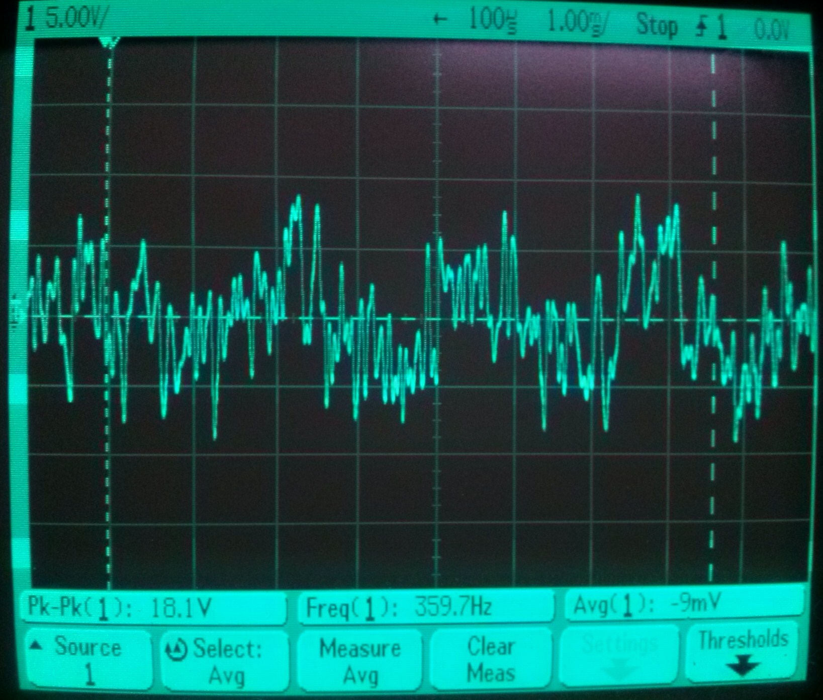

(#) Karesz 50 válasza Ge Lee hozzászólására (») Jún 3, 2025
Még a legelső deszkamodell kapcsolásról van szó. A kimeneten a két SAL doboz párhuzamosan (az impedancia minimum 3 Ohm körüli, a fázistolás +/-60 fok úgy emlékszem, nem találom a mérést). Dirrdurrcsittcsatt zene: a CAM4144-en.
Ezen a zenén a gate áram analóg szkópon. Nem akkora katyvasz, mint amilyennek látszik:
- kb. 2 kHz-ig nincs mérhető gate áram
- a félhullámok periódusideje 30-50 us (10-15kHz).
- a gate áram: 200mV/div / 150R = 0,4 mApp átlagosan.
- shany: tehát a magas hangok szintje kicsit sem elhanyagolható a zenei jelben
- a 250. és a 860. us-nél látunk egy csúnyán kiugró csúcsot ami inkább háromszögjelre emlékeztet, mint szinuszra. Na... az a tranziens torzítás.
skori: Te lehet, hogy már rég túl vagy ezeken a méréseken - én még nem.

Azért megnéztem mennyiben tér el a gyakorlat az elmélettől (a szimuláció a méréstől).
Ha figyelmen kívül hagyom a visszacsatoló ellenállás hőtorzítását (amit ezen a 115 uW teljesítményen el kell fűtenie) akkor ezt a THD-t mértem illetve szimuláltam.
A VAS nincs ott a buffer előtt, a mérésnél meg igen.

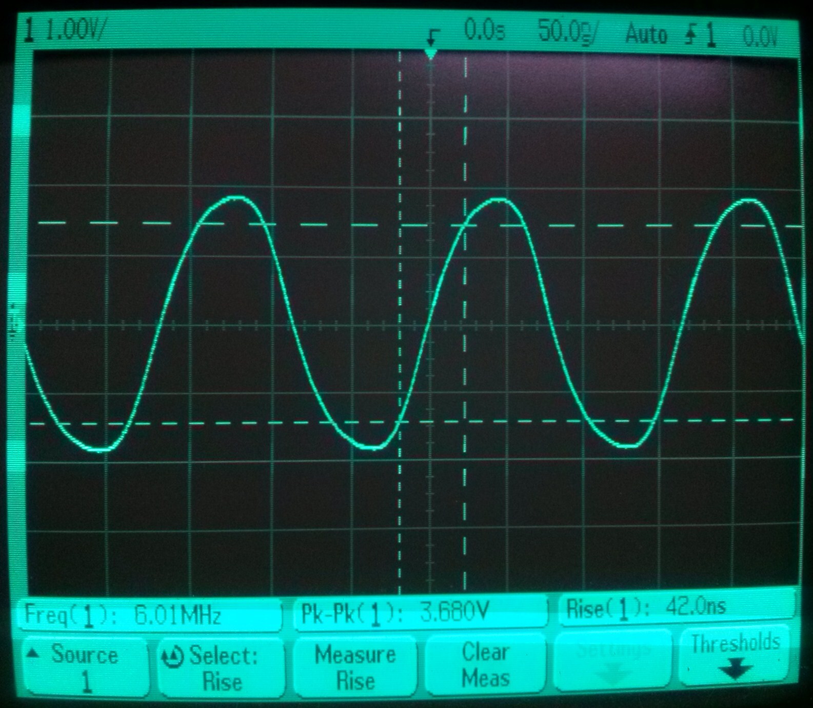

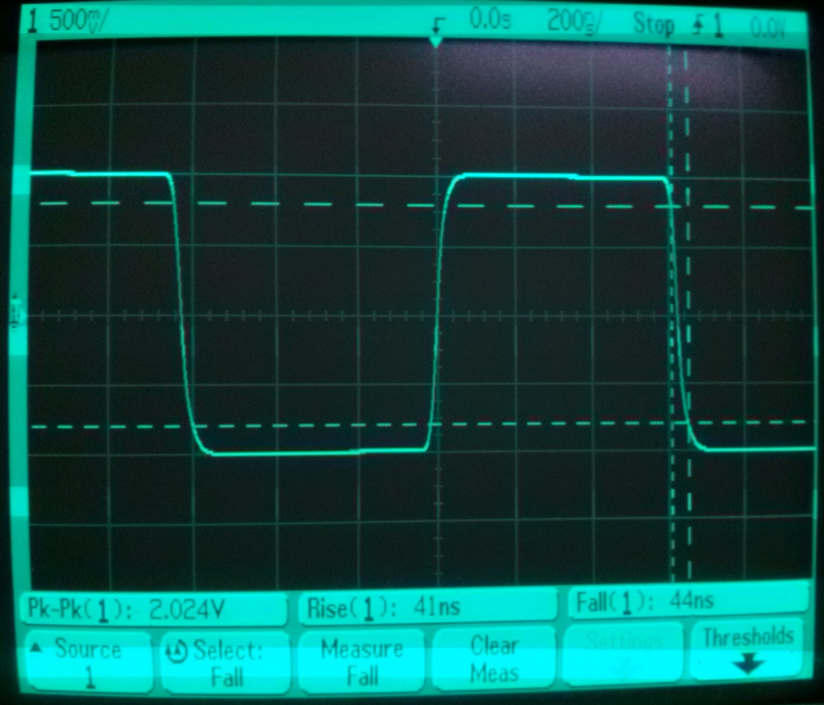

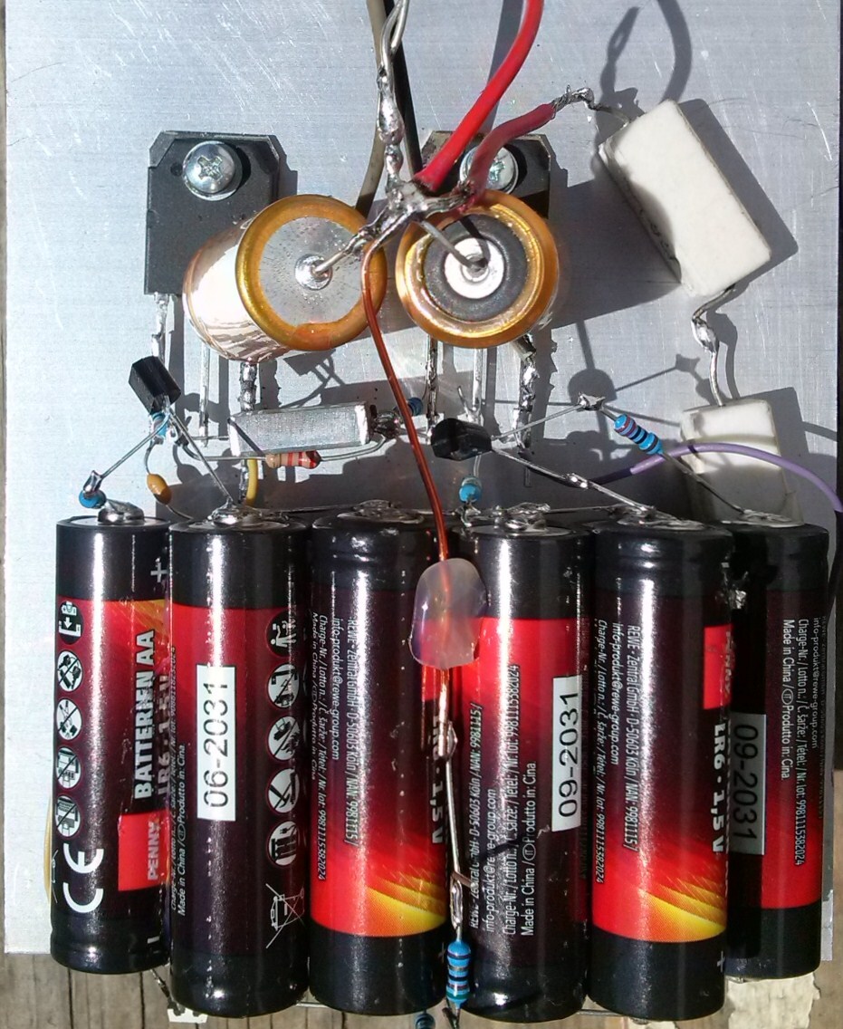

(#) Karesz 50 válasza Karesz 50 hozzászólására (») Jún 5, 2025

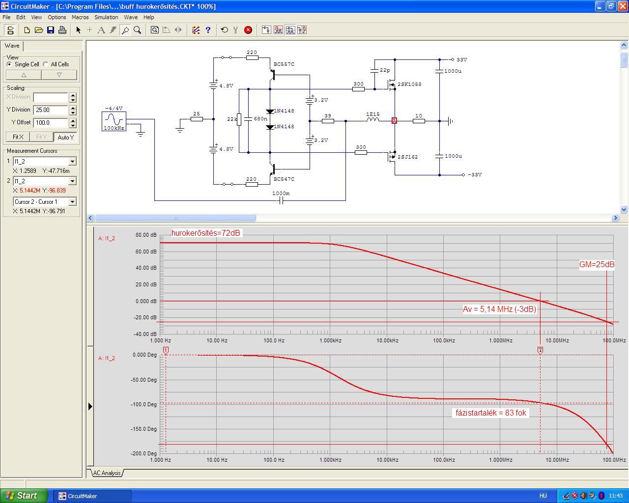

Vasárnap addig jutottam, hogy megvan a spice modellje a laterális feteknek. A pontos szimulációt most már le tudom futtatni. Hosszasan tanakodtam magammal és arra a következtetésre jutottam, ha a gyakorlatban nem az történik amit a szimulátor mutat, akkor kizárólag a gyakorlati kiviteléssel (a felépítéssel) lehet probléma. Tehát úgy kell kivitelezni a kapcsolást, hogy abban nem lehetnek szórt kapacitások, szórt induktivitások és olyan alkatrészek amik a mérést meghamisítják. Néhány MHz azért még nem számít olyan magas frekvenciának, hogy ott ne lehetne normálisan megmérni egy erősítőt - főleg ha ilyen egyszerű kis kapcsolásról van szó. Az a néhány nH-s (alkatrész-) lábinduktivitás talán még elnézhető ebben a frekvenciatartományban.
1. Tehát a szimulátor ezt mutatja a hurokerősítésre. Egyszerű másodfokú rendszer.
A visszacsatolási tényező kisfrekvencián 71.4 dB és ez 1kHz-től 20dB/dekáddal csökken.
20kHz-en még mindig 46dB - a HEC kisfrekvencián tud 34-40dB-t.
A fázistartartalék 83 fok és minden egyéb lényeges paraméter fel írva/rajzolva a Bode-on.
2. A gyakorlati kivitel szándékosan mek-elek stílusban. Nem biztos ám, hogy hülyeség amit mek-elek csinál - kivéve, hogy nem tud a vezetékek induktivitásáról... ami az ezüstnek is annyi, mint a réznek/vasnak.

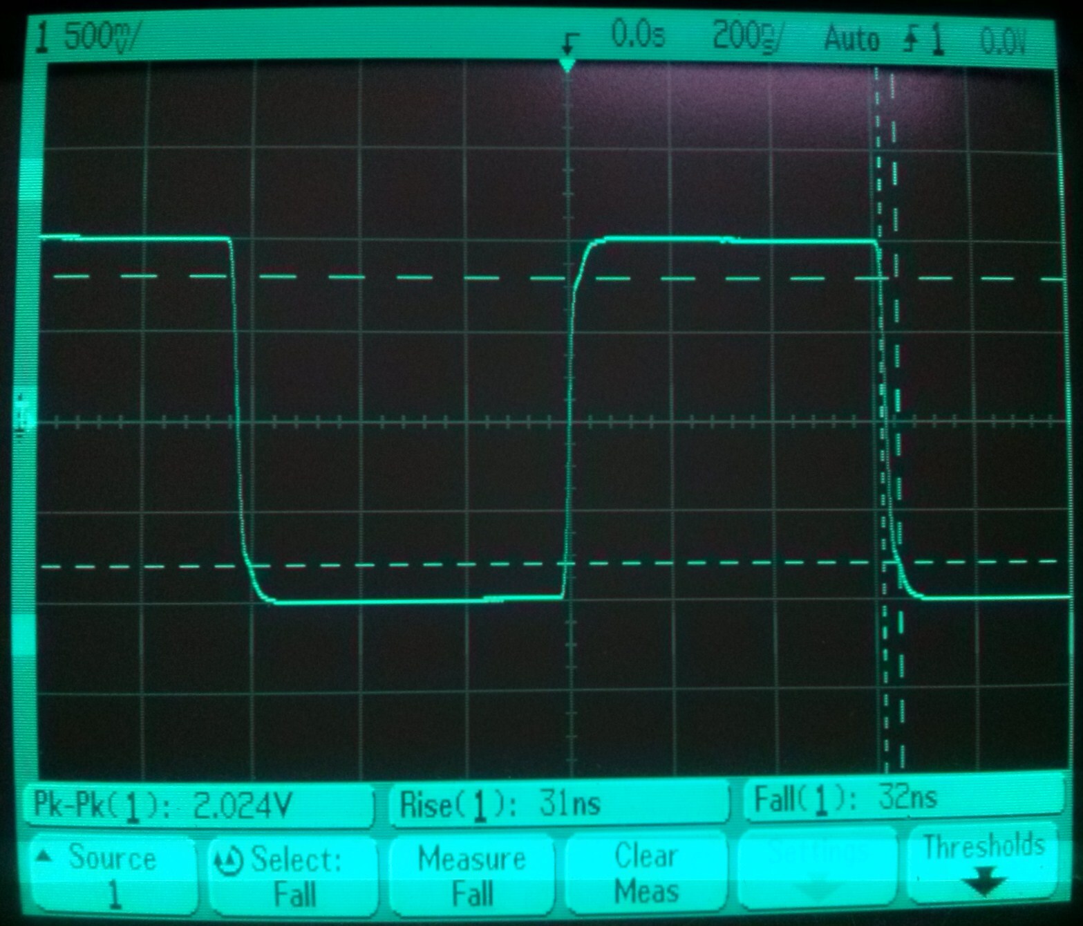

3. A bemeneti jel CAM04251: 50 ohm generátor impedancia, 50 Ohm lezárás. A generátorom 24ns élmeredekségre van soecifikálva, annyi is, megmértem. Mire eljut a bemenetig a 40cm vezetéken, lesz belőle 31-32ns. És kicsit "berogy a négyszög" 90%-os amplitúdó fölött (de lehet, hogy a mérőcsúcs terheli be).
4. A kimeneti jel CAM4249 800 kHz-en: Azt hozza amit a szimulátor mutat.
Felfutóél 41ns, lefutóél 44ns. Lehetne ebből határfrekvenciát számolgatni, de nem lenne egyszerű.
5. 6.-7. kép: Jelemelkedési sebesség. 14 Vpp-nél már kezd elfogyni a meghajtó fokozat árama.
6. Határfrekvencia CAM4257. Négyszögjellel, szemre, ezt csak "saccolni" lehet. Kb. 6MHz.
Tehát a szimuláció és a mérés megegyezik. Más tanulság (most) nincs.
