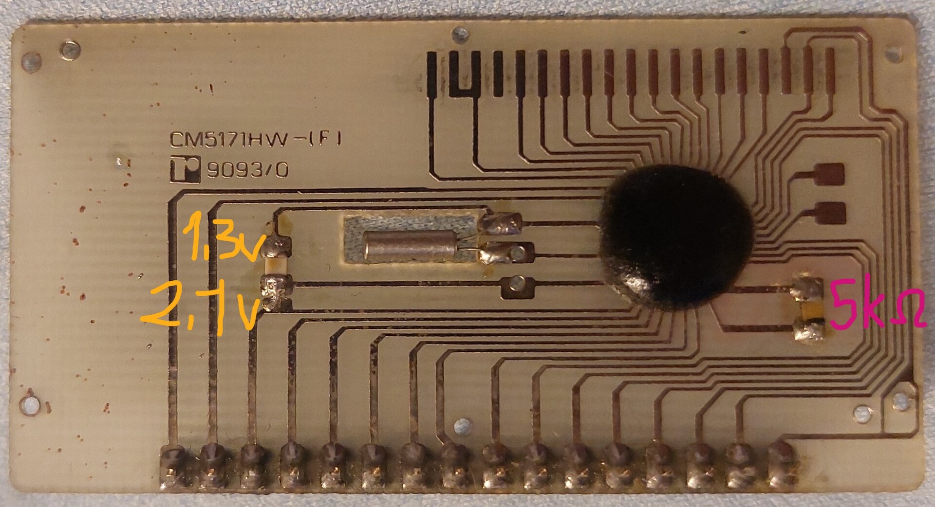

(#) Honda130 válasza robis01 hozzászólására (») Jún 2, 2025 /
A feltérképezéssel kapcsolatban elég sokat gondolkodok. 16, vagy 17 érintkező van az üvegen.
4db 7 szegmanses szám jelenik meg, egy PM felirat, egy wifi szerű jelkép, (nyilván nem wifi, csak úgy néz ki) meg még van egy másik jelkép is, de nem emlékszem, hogy nézett ki.
4x77=28
28+3=31
31 szegmens jelenik meg 17 érintkezővel.
Legalább a szisztémát ismernem kellene, hogy mire kell számítsak, mikor feltérképezem? Egy helyre adhatok esetleg negatívot és próbálgathatom, a többin, hogy mi jelenik meg? Aztán listázhatom, hogy milyen variációk vannak?
Ha így is van, akkor is esetleg telálok egy szisztémát, ami szerint az IC működteti a kijelzőt az idő múlásának megfelelően. Ez oké. De a szisztéma mennyire lehet vajon egyedi, vagy idejét múlt? Egy másik kijelzőhöz kitalált IC vajon ugyanazt gogja megjeleníteni a kijelzőn? vagy picit lesz benne defekt is?
Amúgy, ha smegérkezik az az oszcillátor, alig várom, hogy nekikezdjek. Ez egy számomra új terület, amit nem ismerek. A munka végére, (tartson bármeddig) ez az állapot megváltozhat.

Ne a kijelző alapján próbálj rájönni, hogy hány lába van, hanem hogy hány vezetősávval érintkezett a zebragumi az eredeti óra panelen.

(#) Honda130 válasza Udvari Zsombor hozzászólására (») Jún 2, 2025 /
Tudom azt is. Elvileg 19 vezetősáv, gyakorlatilag abból 2db közösítve van, 1db pedig nem távozik semerre.
tehát? 18, vagy 17. De inkább 18.
Csak ugye, van még amelyik kintről érkezik..Vagyis, abból az egyik bentről...vagy kintről?
(direkt fogalmaztam ilyen viccesen, hogy kiérezhetőek legyenek a kételyeim. )

(#) robis01 válasza Honda130 hozzászólására (») Jún 3, 2025 /
19 pin van, ebből kettő közösítve, egy nincs használva, 1 láb a tüskesorra kötve, 1 láb paca IC-be és a tüskesorba kötve. Vagyis 19-1-1-1-1= 15 lábon van meghajtva 4 karakter + egyéb ikonok. Mivel egy karakter hét szegmens, és van négy karakter ezért 7+4 láb kell a karakterekhez, így marad négy láb egyéb karakternek.
Mátrix meghajtás sem bonyolult, van egy oszlop, és van egy sor pl. led matrix vagy matrix2 hetszegmens matrix
Ezek ugyan ledesek, de az elv ugyanaz.
Ezért az LCD feltérképezését sem tudod elrontani.
(#) boyscout válasza Honda130 hozzászólására (») Jún 5, 2025 /
Ha fel szeretnéd térképezni az LCD-t, akkor a legegyszerűbb módja, hogy leszorítod a zebra vezető sávra,
és 1-2 V-os leágazást csinálsz egy hálózati tarfóról.Sima váltó fesz, semmi egyenirányítás.Még akár
ellenállás osztóval is csinálhatod, nem kell csak váltóról leosztanod 0,8-2 V max. Sok áram nem kell,mert tulajdonképp csak "kis kondenzátort" töltögetsz-sütögetsz. Tul képp ezért nagyon takarékos...
Majd a zebra sávot "cirógatva" 10-100 K-s
ellenálláson keresztül nézed mikor melyik szegmens "villan fel".
Nyilván körmérkőzést kell csinálnod, mindegyik érintkezőt mindegyikkel, aztán látni fogod mi hol van.
Saját, véletlen meglátás, hogy ha csak a multiméter egyik vezeték érinted a zebra sávhoz,
és a másik kezeddel valamelyik másik lábat fogsz meg, akkor az lcd-n meglátod a szegmenseket.
Aki nem hiszi, csupasz kézzel fogja meg az oszci meleg pontját,és látja az 50 Hz-t.(is)

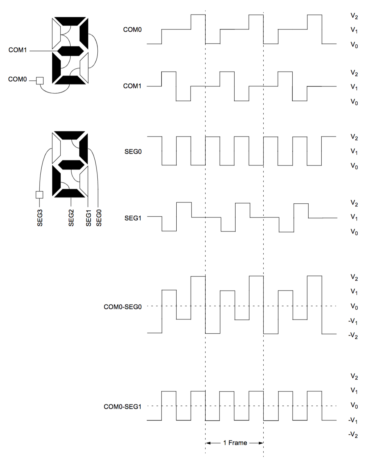

(#) proli007 válasza Honda130 hozzászólására (») Jún 7, 2025 / 1
Egy vezérlés úgy csökkenti a lábszámot, hogy időmultiplexer megoldást használ.
Vagy is minden azonos szegmenset közösít, így a négy szám csak 7 szegmensbitet igényel.
Tehát ha kiadod a szegmens bitjeit, amit az első számjegynél megjelenítenél, majd bekapcsolja a digithez tartozó Com1-et.
Majd kikapcsolja a Com 1-et, kiteszed s második számhoz tartozó szegmens biteket és bekapcsolod a Com2-öt. és így tovább.
LCD-nél még bonyolultabb a helyzet, mert az csak "váltófeszültséget kaphat". Pontosan ez azt jelenti, hogy a Blackplane (Com) feszültségét kb 50..60Hz-el váltogatják L/H között.
Amelyik szegmens a hátlappal együtt, azonos fázisban "forog", az a szegmens nem látszik. Aki ellen fázisban "forog", az látható.
Nem véletlen, hogy egyes kontrollerekben külön belső áramkör van erre a célra, mert állandóan foglalkozni kell vele..

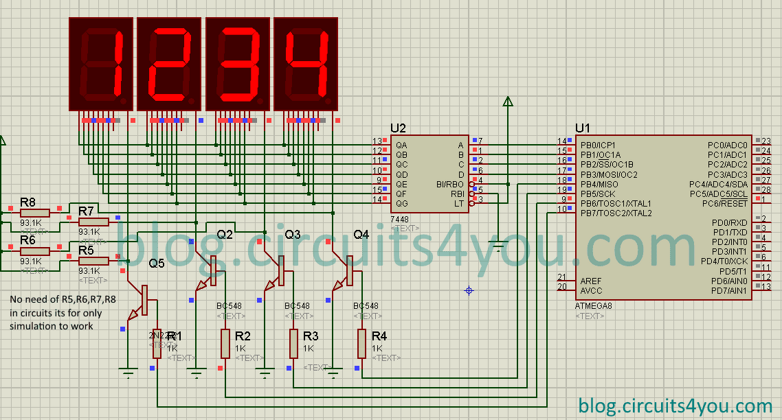

(#) tki válasza Honda130 hozzászólására (») Jún 7, 2025 / 1
Talán ez a kép a processzorral és a kijelzőkkel segít elkezdeni. Léteznek direkt tanítóábrák erre meg nyilván videók is, de ábrát nem találtam, videót meg még nem kerestem.
Vedd úgy, mintha az U2 meghajtó IC a processzor része lenne - ne foglalkozzunk vele, hogy az U2 a processzor 4 lábából 7 kimenetet csinál. Valamint a másik képen, amin a szegmensek LED-jei vannak berajzolva, az alsó, (b) ábrát kell nézni.
Hogyan működik a mátrix? Úgy, hogy az összes ugyanolyan betűjelű szegmens párhuzamosan van kötve, pl. a felső, vízszintes szegmens az összes többi felső, vízszintes szegmenssel. Miért lehet mégis egymástól eltérő számokat megjeleníteni a kijelzőkön? Mert egyszerre csak az egyik kijelző tud világítani, mert csak az egyik LED-jeinek közös katódja, negatív oldala van a földre kötve. Ebből következik, hogy azok a szegmenssorok (párhuzamosan között szegmensek), amik éppen magas szintre vannak emelve, azok tudnak-fognak világítani.
És akkor jön az örökmozgó, mert a processzor a tranzisztorok segítségével mindig csak egy kijelző katódját köti a földre, aztán a következőét, aztán a következőét, de egyszerre csak egyet.
Első pillanat:
- a processzor a vízszintes vezetékeken (az U2 QA-tól QG-ig terjedő lábain) létrehozza azt a bitkombinációt, amitől az első kijelző 1-es számot fog mutatni (de még sötét, mert a közös katódja nincs a földre kötve, a PB4..PB7 alacsony szintűek), ez például 11000000, ha az "a" szegmens a bal szélső bit. (Azért írok nyolc bitet, mert a kijelzőn általában a tizedespont is ott szokott lenni, és az már nyolc "szegmens" lenne; "a"-tól "g"-ig plusz a tizedespont, bár a rajzon nincs bekötve, felhasználva),
- amint ez az 11000000 kombináció kirakásra került, vagyis beálltak a portlábak, a processzor felemeli a PB7 portlábat, mert az tartozik a bal szélső kijelzőhöz, ettől kinyílik a tranzisztor, GND-re köti a kijelző, vagyis a szegmenseket képező LED-ek közös katódját, így folyik az áram és megjelenik az egyes számjegy a bal szélső kijelzőn, ahogy a képen is van (a többi sötét),
- kicsi idő múlva (a másodperc tört része) a proceszor ismét alacsony szintre rakja a PB7 portlábat, ettől a bal szélső kijelző elsötétül (a többi három ezalatt végig sötét volt).
Második pillanat (az első ismétlése, csak más számokkal):
- a processzor a vízszintes vezetékeken (az U2 QA-tól QG-ig terjedő lábain) létrehozza azt a bitkombinációt, amitől a balról a második kijelző 2-es számot fog mutatni (de még sötét, mert a közös katódja nincs a földre kötve, a PB4..PB7 alacsony szintűek), ez például 11011010,
- amint ez az 11011010 kombináció kirakásra került, vagyis beálltak a portlábak, a processzor felemeli a PB6 portlábat, mert az tartozik a balról a második kijelzőhöz, a megfelelő tranzisztor kinyit, ettől megjelenik a kettes számjegy a balról a második kijelzőn, ahogy a képen is van,
- kicsi idő múlva (a másodperc tört része) a proceszor ismét alacsony szintre rakja a PB6 portlábat, ettől a kijelző elsötétül.
Még két ilyen lépés van:
- a harmadik pillanatban a vízszintes vonalakat pl. 11110010-ra állítja a processzor, majd egy rövid időre megemeli a PB5 portlábat, amitől megjelenik a 3-as a harmadik kijelzőn,
- a negyedik pillanatban a vízszintes vonalakat pl. 01100110-ra állítja a processzor, majd egy rövid időre megemeli a PB4 portlábat, amitől megjelenik a 4-es a negyedik kijelzőn.
És aztán kezdi a processzor elölről az első lépéssel, megy a körforgás. Mivel egy-egy kijelző csak az idő egynegyedénél rövidebb ideig világíthat, ezért arányosan kisebb is lesz a látszólagos fényereje, és persze elég gyorsnak kell lennie a körforgásnak, hogy a szemünk állandónak lássa a kijelzetteket. Csak úgy, mint pl. a TV-nél, csak a LED-nek igen kicsit a tehetetlensége, így könnyen látható a vibrálás. Kísérletezés, tanulás kedvéért viszont lelassítható a körfogás, LED-eknél nincs vele gond.
Az persze csak véletlen, hogy az ábrán éppen az első kijelzőn az 1-es, másodikon 2-es stb. van kijelezve ("1234"), jobb lett volna más számjegyekkel (pl. "8529"), de talán nem zavaró.
És ahogy elhangzott, az LCD-nél még a váltófeszültség is követelmény, ott még bonyolultabb a játék.
Nem egy biten, hanem egy digiten jeleníti meg az eredményt. (De ahogy Bakman is írja vezérléstől függően változhat is az egyidejűség.
A váltófeszültséget úgy kell értelmezni, hogy pld. 0 és 3V között ugrál a feszültség (négyszögjel).
Ha a szegmens és a Com ugyan akkor van L vagy H szinten, akkor nincs feszültség különbség köztük, hiába "ugrál", tehát nem látszik. De ha egyik L a másik H vagy az egyik H a másik L, akkor feszültség különbség van köztük, csak az áram irány változik. Ekkor látható a szegmens. És a váltóáram kritériuma, hogy váltakozzon az áram irány.
Egy XOR kapu pld. pont erre való, Mert ha megnézed az igazság tábláját, akkor láthatod, hogy ha pld. az A bemenet L szintű, akkor az Y kimenet megegyezik a B bemenettel pillanatnyi állapotával. (vagy is ponáltja)
Ha az A bemenet fixen H szintű, akkor az Y kimenet a B negáltja. Vagy is invertál.

Talán úgy lehetne megfogalmazni az LCD meghajtását, ha már látod, hogy hogyan működik a LED-es kijelzőmátrix meghajtása, hogy mintha mindegyik körbeforgás (teljes kiírás) után megfordulnának fizikailag a LED-ek a helyükön a kijelzőkben, és akkor ugyanazt kell csinálni a procival, csak a lábain pont fordított szintekkel. Aztán megint egy "normál" periódus, aztán megint egy fordított és így tovább. Persze az adott áramkörrel ez nem sikerülne, de a példa talán elmegy. És nem is muszáj minden teljes kiírás után váltani, lényeg, hogy váltakozzon.
A hozzászólás módosítva: Jún 8, 2025
(#) proba válasza Honda130 hozzászólására (») Jún 8, 2025 / 1
A váltakozó feszültség a kijelző szempontjából azt jelenti, ha a két lábára ráteszed a feszültségmérőt, akkor egyik időpillanatban + feszültséget mérsz, a másikban ellentétes polaritásút. Ezt vagy váltakozó áramú generátorral tudod biztosítani, vagy egyenáramról úgy hogy az 'elem ' sarkait cserélgeted.
A digitális IC-k a sarokcserélgetést oldják meg elektronikusan. Az ic egy kimenete tulajdonképpen két kapcsoló, egyik a + sarkot köti a kimenetre, a másik a - sarkot.
Mivel egy szegmenshez két kivezetés/ ic kimenet tartozik, akkor ponált a jel ha a két kivezetés állapota azonos ( az IC-ben lévő kapcsolók ugyan azt a pólust kapcsolják a kijelző lábára) a kijelző nem jelez. Ha a két kimenet állapota ellentétes (negált) akkor az egyik kimenet a pozitívot kapcsolja a kijelző egyik lábára a másik kimenet meg a negatívot a kijelző másik lábára, és ezek rövid időnként szerepet cserélnek ( a kijelző jelez, váltakozó feszültség van a kijelző két lábán.)
